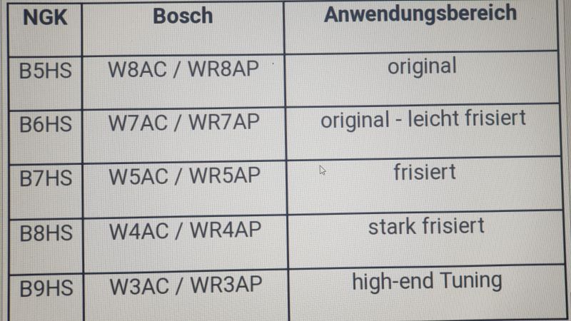

Swiing 41 Zylikit, Kolben original, FD 1.3mm, Zylikopf geplant auf Höhe Schraublöcher, ohne Metallkopfdichtung QK 0.95mm kalt, Kerze NGK B7HS, Lufi original ohne Siebeinsatz: Mofa läuft kräftig bergauf und sonst maximal 46kmh, GPS gemessen enttäuschend.... :cry:
Swiing 41 Zylikit, Kolben original, FD 1.3mm, Zylikopf geplant auf Höhe Schraublöcher, ohne Metallkopfdichtung QK 0.95mm kalt, Kerze Bosch W4AC, schwarzer LUFI mit 52mm Rundsieb (extreme Ansauggeräusche): Mofa läuft kräftig bergauf und sonst maximal 47kmh, GPS gemessen enttäuschend.... :cry:
Swiing 41 Zylikit, Kolben original, FD 1.3mm, Zylikopf geplant auf Höhe Schraublöcher, ohne Metallkopfdichtung QK 0.95mm kalt, Kerze NGK B7HS, Vergaser SSB17mm Nachbau, schwarzer LUFI mit 52mm Rundsieb (zu viel Ansauggeräusche): Mofa verträgt kein Gas aufreissen mehr, gehöhrt schneller, in Wahrheit nur maximal 47kmh, bei leichtem Gefälle Überdreht er leichter höher. enttäuschend.... :cry:
Kerzentabelle 800x450.jpg (68.67 KiB) 7435 mal betrachtet

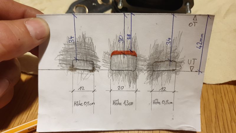

Ich hab heute noch eine Portmap erstellt. Um auf 160grad AS zu kommen habe ich folgende Berechnung angestellt:
AS aktuell 74 + 72 = 146Grad
Differenz 160- 146 = 14Grad
Geteilt durch 2 gleich je 7 Grad
Also etwa 81Grad entspricht von OK Zyl 28mm
Und etwa 79 Grad entspricht von OK Zyl 27.7 Grad
Da sich die 0.95mm Quetschkante im Zylinderlaufbahnende befindet, heisst das ich muss den Auslass 3mm nach oben weiten...? Und um welches Mass soll ich den Auslass verbreitern?
Portmap 800x450.jpg (49.36 KiB) 7395 mal betrachtet

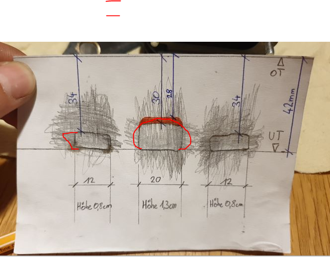

Re: Erfahrungen 50/2 mit 41 Swiing Zylinderkit
hast dus schon so gemacht...? wenn nein.... dann machs nicht so....
OVAL!
breiter... naja... du kannst so breit gehen, wie es dein KR zulässt ;) 3mm vom kolbenstoss entfernt, und du bist auf der 100% sicheren seite :thumbup
etwa so... wenn du die ÜS auch noch so machst, dann kommts gut...
peil als erstes 155 an... man kommt schnell auf 160 aus versehen ;)
hier noch n berechnungstool von grad zu mm
http://www.race-base.com/2t-tools/steuerzeit/
sebi mp auslass.PNG (401.15 KiB) 7387 mal betrachtet

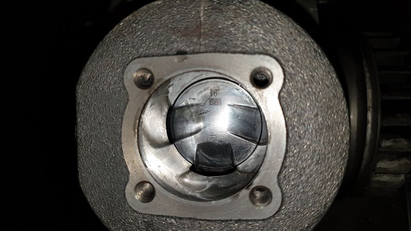

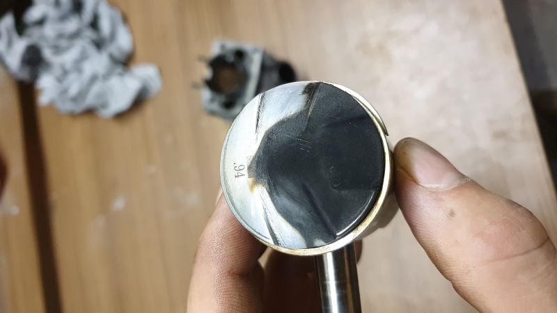

Zylinderauslass und Membrane sind nun modifiziert ( AS 154Grad, Membrane 2 mal 13.5x14.5mm) und der neue 32mm Resonanzauspuff wurde mit einem Gewindeadapter M35/M40 montiert. Zusammen mit dem 17mm SSB Nachbau Gaser , erreichte ich dauerhaft 50km/h mit leichter Krafteinbusse. Leider wurde die Fahrt nach 20km Vollgas durch ein Motorschaden beendet. :cry: Als ich ich ein schlimmerwerdendes nageln hörte, stoppte ich sofort und liess das Mofa abkühlen. Nach 30min startete ich es erneut und vernahm ein mahlendes Geräusch. Zuhause, zerlegt zeigte sich, dass der Kolben mit dem Kopf kollidiert ist (trotz 0.95mm QK, Hitzedehnung?) und dadurch die Kurbelwellenschulter und Pleuellager zerstört hat. Überall Schleiffspuren an der KW , Pleuel hat 3mm Höhenspiel, seitwärts sogar bis Kontakt mit Wangen. Kolbenhemd hat KW berührt....
Da der Motor nun wieder geöffnet werden muss , brauch ich eure Hilfe um dieses mal alles richtig zu machen.
Welche Kurbelwelle? Vollwangen? https://www.mofakult.ch/sachs/kurbelwel ... angenelche Zündung? HPI? https://www.mofakult.ch/sachs/zundung/t ... sachs-50-2
Welcher Zylinderkit 41mm? https://www.mofakult.ch/sachs/zylinder- ... er-einlass
Welche Zylindermodifikationen?
Welcher Auspuff? https://www.mofakult.ch/auspuffanlage-z ... fhEALw_wcB
Wohl eher umgekehrt... spiel im kw lager und/oder pleuel und dann Feindkontakt am Kopf.

WAS NACH DEM MOTORSCHADEN GESCHAH....
Ich brachte das 50/2 zum www.ettlin-mofa.ch in Kerns OW. super Typ.
Ich lernte, dass man kein Shell V-Power 100 Oktan tanken darf, weil dieses sich nicht mit dem Mischoel (Motorex) verträgt. Aha.. Kolben ersetzt, Kurbelwelle neu swiing vollwange, Zily nachgehont und das Magnetschwungrad durch occ. ersetzt.
Das Alte war blau angelaufen und beim Material unter den Magneten, lösten sich einige stücklein. es muss extrem heiss gewesen sein..
Nun ist alles wieder montiert , inkl. 32mm Resonanzzigarre Swiing und 17mm SSB Vergasernachbau und original 12mm Luftfilter.
