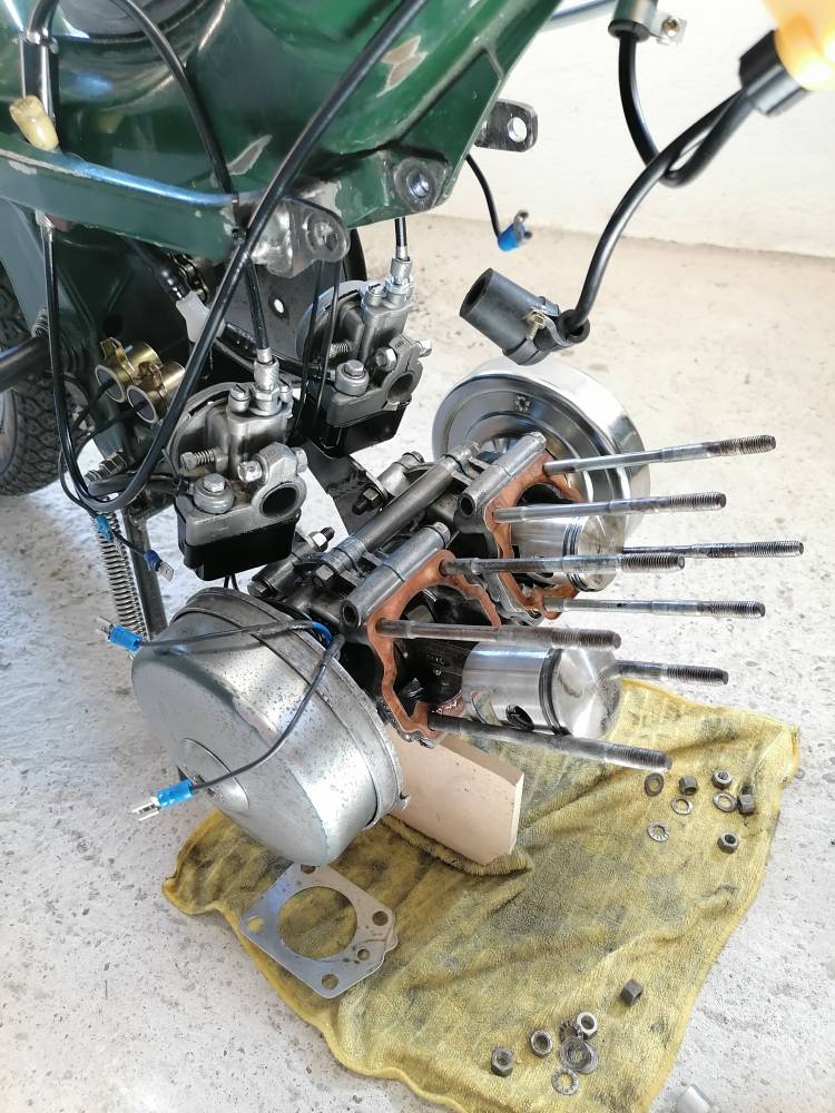

Ich habe ein Neues Projekt begonnen.
-Mobylette av43s (1961)
-2x 26ccm Rasentrimmer
Bilder sagen mehr als Tausend Worte...

Würdet ihr die Kurbelwellen anders als 180° verdrehen?
Mir geht es eigentlich mehr um den Sound als um Power.
Und hat jemand eine gute Idee wie verbinden?
(Seiten ohne Konusse bei den KW's)

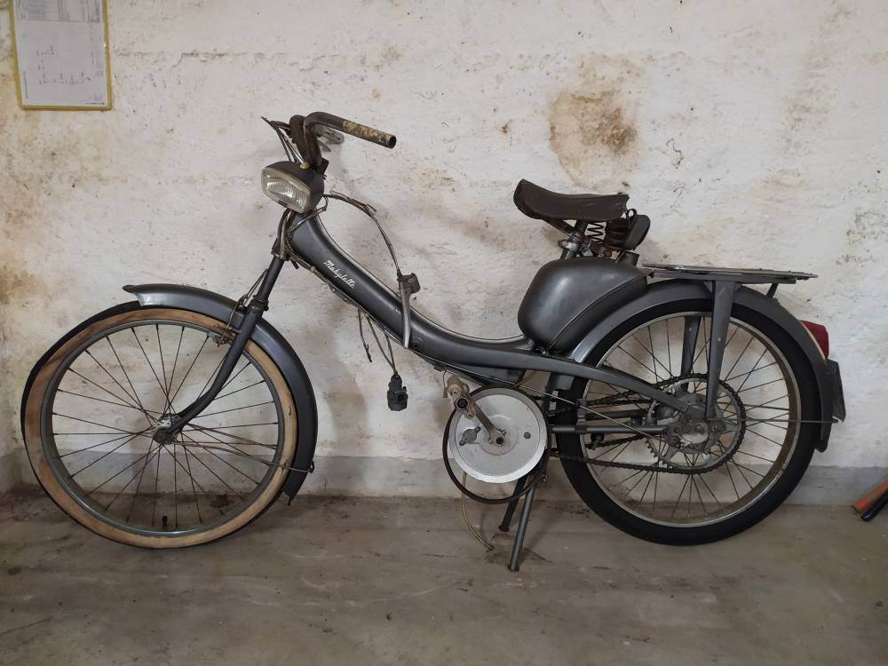

Hat ja nur knapp 2 PS am Schluss.
Die Gabel hat ein Rost-Problem der oberen Klasse, Speichen ebenfalls. Da kommt dann eventuell eine unauffällige Scheibenbremse hin.
Was bringt einem in 50 Jahren so ein (nicht allzu seltenes), komplett originales Mobylette noch? Den Grosskindern zeigen geht dann noch genau gleich, einfach dass man behaupten kann, dass man diesen Motor selbst "gebaut" hat. Ich bin halt da bei solchen Modellen nicht so der ori-Fetischt.
Das würde auch noch ins Geld gehen.
Sollte jetzt auf keinen Fall ein Angriff oder so sein... Meine Ansicht zu solchen Töfflos ist halt wahrscheinlich einfach nicht die Normale (langweilige

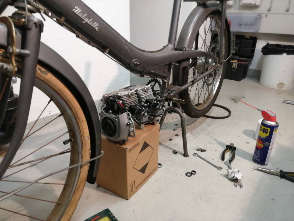

Wäre es nicht einfacher, 2 originale Motoren dran zu hängen und zu synchronisieren? Ist in Frankreich recht verbreitet, entsprechend gibt's genug französische Foren dazu.
Aber auch so sehr geiles Projekt, leider sieht man sowas zu selten

Das mit den originalen Motoren wäre natürlich viel einfacher.
Der Motor, der dabei war, ist aber nicht mehr wirklich brauchbar. Und einen zweiten zu finden...puh.
Ausserdem hätte ich dann ja 100ccm, was verboten ist
Die Zündung ist jetzt fast ferig umgebaut und eine Kupplung für die Wellen ist auch in Arbeit. Leider bringe ich kein Gewinde (m8 x 1) in dieses Stück rostfreien Stahl.
Eventuell muss ich das ganze nochmals mit Alu fertigen.
Das Teil könnte morgen laufen.... Falls das mit dem Verbinden klappt.

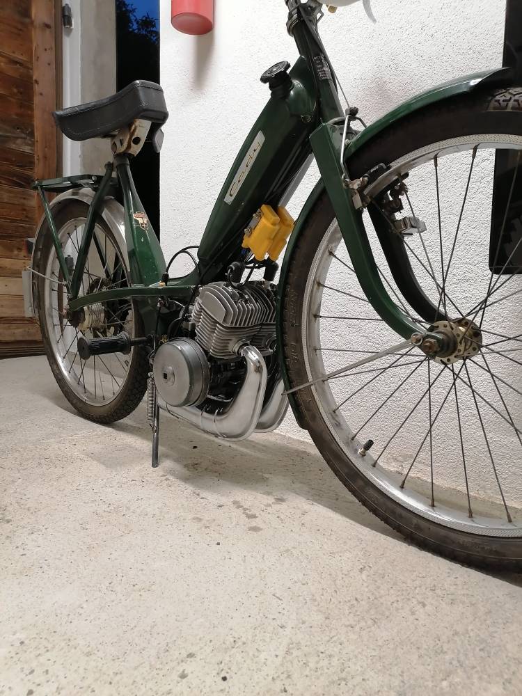

Ich habe Neuigkeiten
Der 2 Zylinder läuft und klingt richtig cool.
Im Moment kommt der Motor aber nich an die Mobylette, denn ich habe den originalen Motor mit Abflussreiniger wieder zum Drehen gebracht.
Mit dem 2 Zylinder werde ich auch mal etwas bauen, aber wahrscheinlich nichts Strassenzugelassenes.
Der originale Motor wird aber definitiv etwas geportet. Der Einlass ist einfach ein rundes Loch mit etwa 8mm Durchmesser

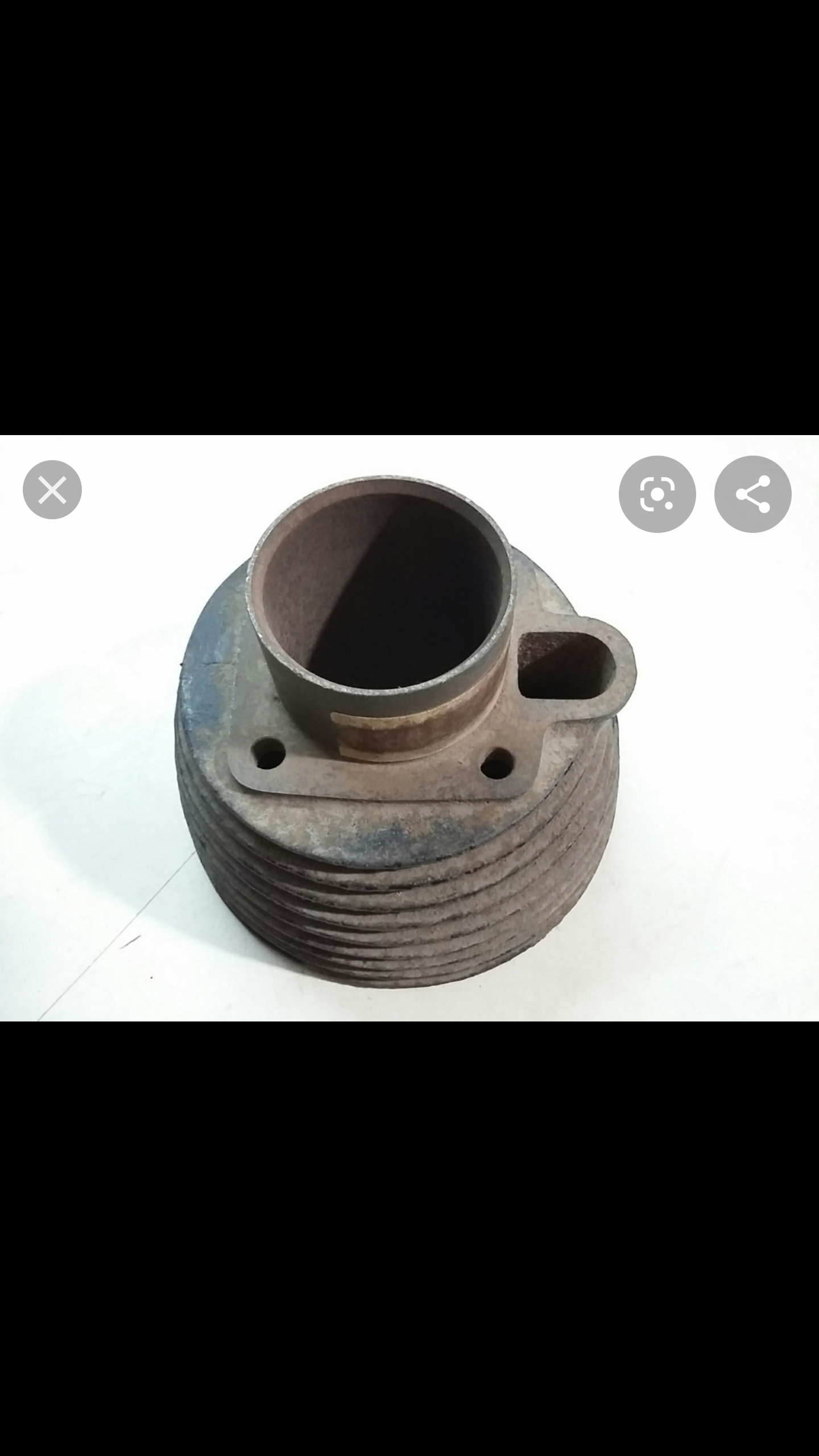

Guten tag.
Das die mobilette zu schön ist vom zustand um zu verbasteln finde ich auch.
Freur mich jedoch auf das hoffentlich kommende projekt mit dem 2 zyl motor.
Und habe ich das richtig gesehen, dass die nur einen üs hat?

Auf meiner "portmap" ist tatsächlich nur ein üs zu sehen, in Wahrheit hat der aber schon zwei. Habe aber nur einen abgezeichnet. Ich wollte eigentlich nur den wahnsinnigen 7mm Loch-Einlass zeigen
Re: Mobylette 2 Zylinder
Solchen scheiss mit nur 1. Üs giebt es, ist ein 125 ccm3 Mi-val zylinder.
Die cilo motoren jg 1961-78 auch von mi-val haben an der engsten stelle bis zu nur 7.5mm im el.
Aber 7mm ist schon winzig.

Das Mobylette ist übrigens wieder "original" unterwegs, nur mit einem Airsal 45mm Zylinder. Die Zweizylinder Idee wurde aber trotzdem Umgesetzt. 2x airsal 50ccm, läuft für eine Moby wie Sau... Nur die Zündung macht noch etwas Probleme in tiefen Drehzahlen, da muss ich wohl mal noch auf etwas elektronisches umbauen.
Der Doppelmotor steht dem Moby aber sehr gut.
Sehr geil.
Aber mit pedalerie wärs noch cooler.
Sehr geil.
