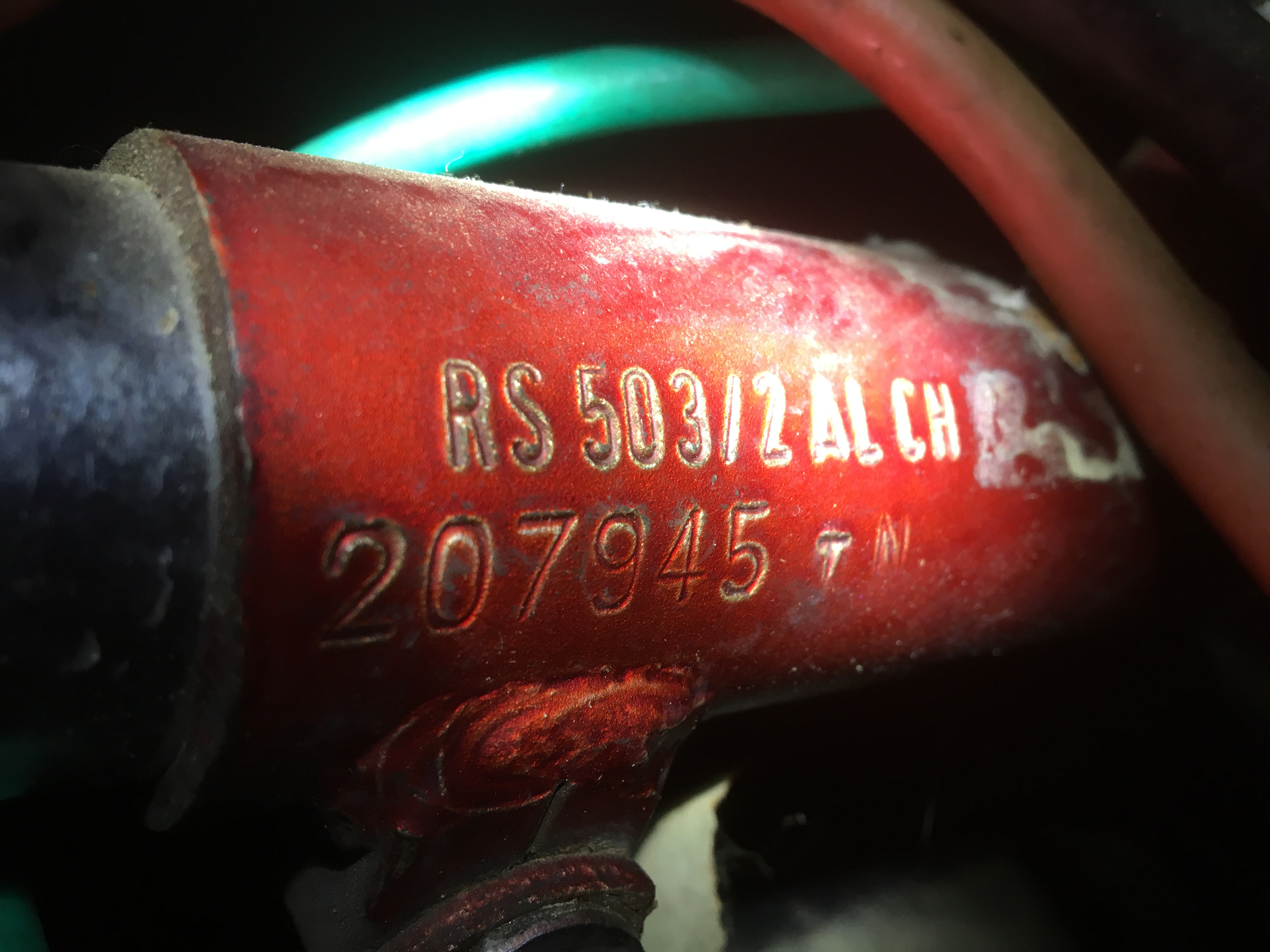

Hallo hat das schon mal jmd. gemacht? Kann man ein Sachs 50/2 HG an einen Sachs Rixe 50/3 Rahmen montieren?
Haben die die selben Befestigungspunkte?
Danke und Gruss
Bonizer

Vielen Dank für die Rückmeldungen. Es handelt sich um einen Rixe RS 503 Rahmen und hat im Moment den 503 2Gang HG montiert. 50/3 ist ja 3Gang oder?
Wollte den 502 montieren da er zwäg ist und nicht wie der 503, der braucht erst Liebe.
Habe auch schon Rixen mit dem ähnlichen Rahmen und einem 50/2 montiert gesehen.
Gruss Bonizer
