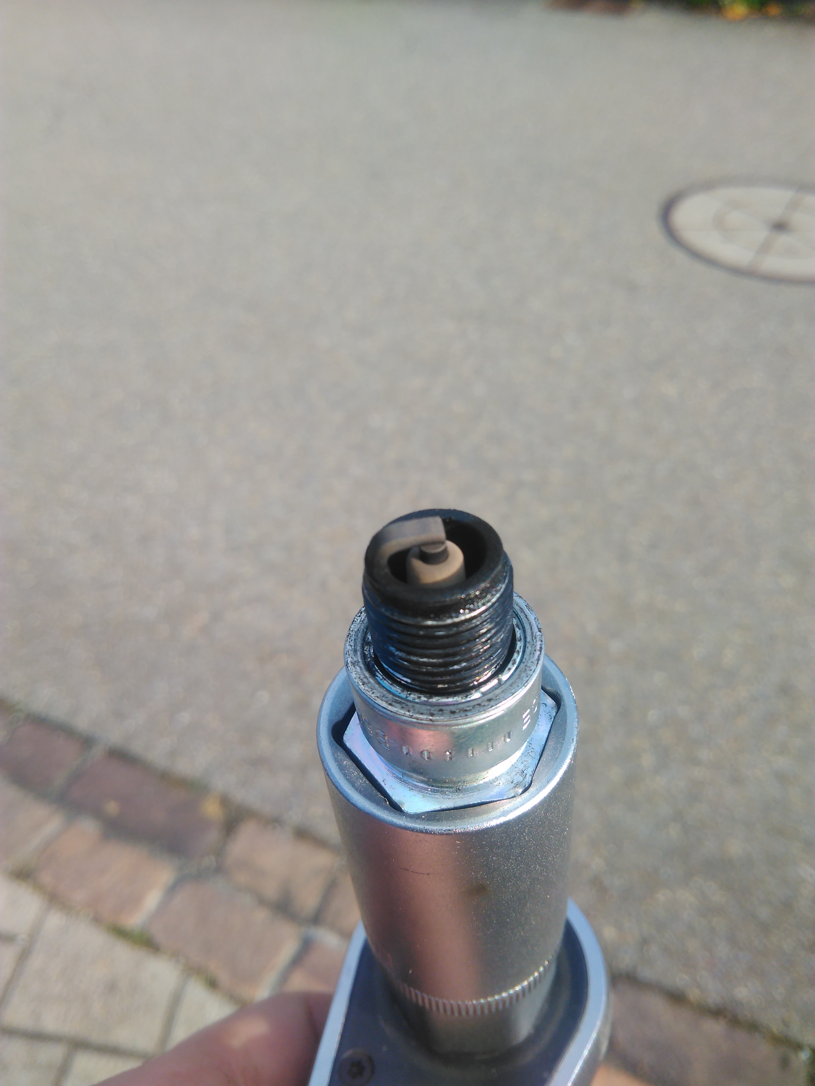

So. Läuft und säuft, gute 35. Kraft auch Ok. Zündkerze ist eher hell. 56er Düse ist drin und nadel auf der 2 ten Rille. Bring ich den fetter bei Vollgas wenn ich die nadel etwas höher hänge?

Mofa läuft, lag am neuen Nachbaulufi. Das Kerzenbild im letzten Post ist mit einer 56er Düse. Mofa läuft super, hat Kraft und alles, nur meine Frage; ists doch zu mager? Gefahren wurde bei arschkalten 5° Aussentemperatur. Zündkerze ist eine NGK B6HS.
Mit einer 58er Düse hat die Kerze eher ein dunkles wolfgrau. Was noch gemacht wurde, zwischen Vergaser und AS an der "Klemmstelle" war es immer feucht, das habe ich behoben.
Hat jemand n Tip? Heissere Kerze reinmachen? Original wär ne B5HS drin...
