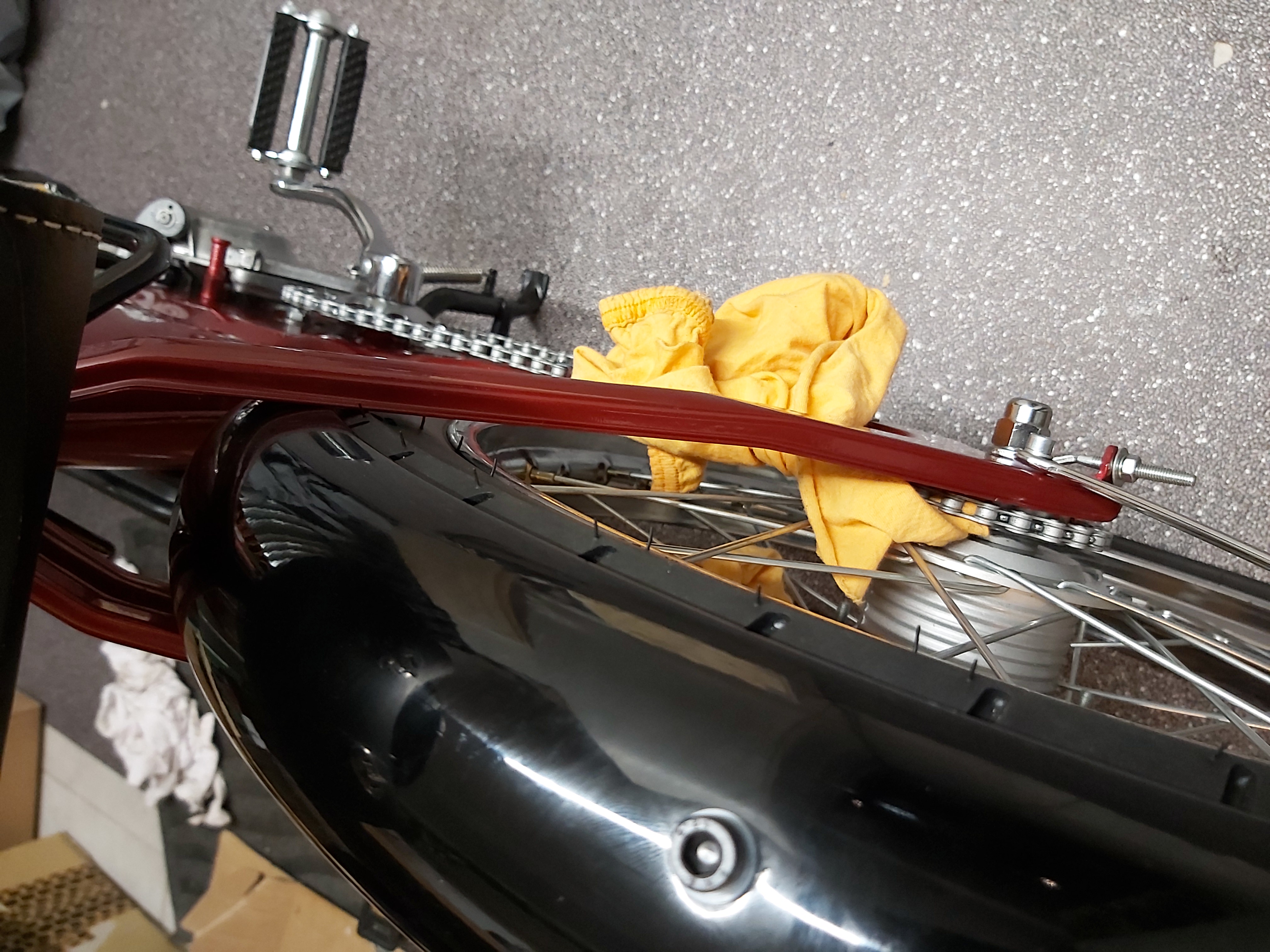

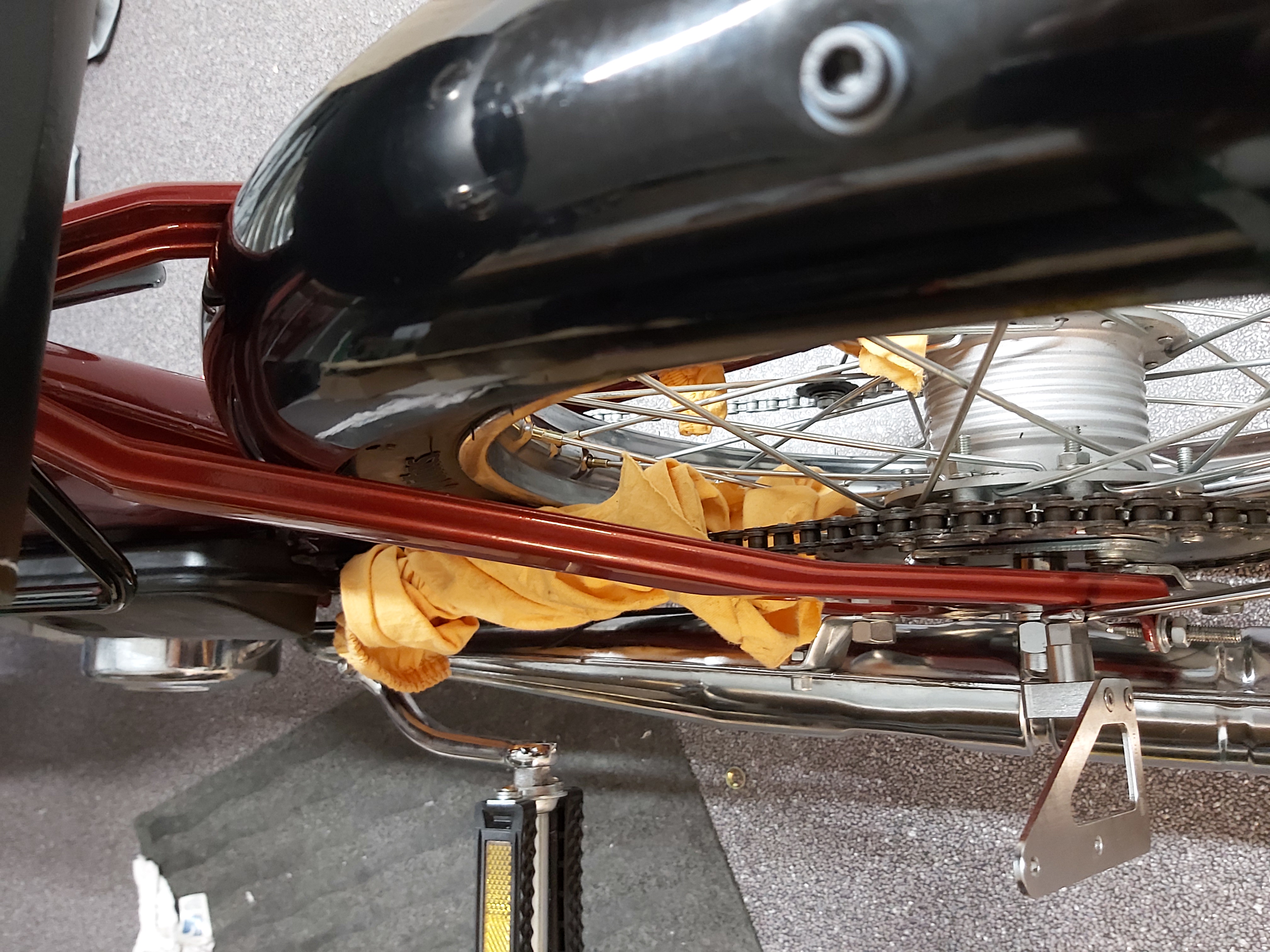

Ich restauriere gerade eine Puch Maxi N. Jetzt habe ich das Problem, dass das Hinterrad nicht mittig in den Schwingen ist. Wenn ich vom Felgenring auf die obere Schwinge messe, habe ich links 2.5cm mehr platz als rechts (Blick in Fahrtrichtung). Messe ich jedoch bei der unteren Schwinge habe ich nur einen geringen Unterschied von ca. 3mm.
Dies hat zur Folge, dass das Rad rechts unter dem Schutzblech hervorschaut und links viel zu weit darunter ist.
Kennt jemand dieses Problem oder hat eine Erklärung dafür?
Danke und Gruss
Danke und Gruss

Re: Puch Maxi N Hinterrad nicht mittig?
Willkommen im Forum
Bitte nicht böse sein... aber restaurieren ist was anderes. Du baust was neu auf und das sieht man.
Auspuffhalterung ist falsch montiert.
Die Zahnkranzbefestigung sieht nicht sehr sicher aus.
Schau mal an nem original wie das genau sein muss.
...und verwende wenigstens stoppmutter. Lose Zahnränze sind ein graus.
Da hast du noch verbesserungspotential.
Zu deiner Frage:
Nicht selten sind die Rahmen bzw. die schwingen verbogen.
Hauptsünde ist der Seitenständer.
Wichtig ist dass die Spur und kettenflucht stimmt.
Der Rest müsste oder kann nur durch zurück biegen korrigiert werden.
Bitz ne frimelei... geht aber relativ gut.
Und etwas spiel hat die achse ja auch.
Zu deiner Frage:

Neuaufbau triffts dev. Besser. Da geb ich dir recht. Also bist du der Meinung, man müsste die oberen Streben zurecht biegen?
Ein bisschen kannst du ja einstellen.
Wie gesagt, kettenflucht muss passen... und da hast du etwas toleranz.
Ist halt nicht nur zusamnenstecken und fertig.
Bitz justieren in den möglichen Toleranzen muss sein und selbst dann wirds kaum perfekt mittig.
Die maxi n schwingen sind halt wirklich nicht die stabilsten, hat schon seinen grund warum einige die schwingen verstärken.
Ist theoretisch auch nicht für 100kg leute gedacht worden, welche aber in den paar jahren in denen es das ding schon giebt sicher schon draufgesessen sind...viele fangen auch an zu reissen.
Und ja wenn einmal einen seitenständer montiert wurde ist die sache auch meisst immer krumm.
Aber die rahmen sind auch meist von werk aus nicht 100% gerade und wenn dann seitliche last draufkommt durch eine schon leicht verbogene schwinge macht es das ganze leider nicht besser. Isr daa gleiche mit etwas das zuviel spiel hat, sobals etwas zuviel spiel hat wird es immer schlimmer, aber wens passt dann lotschet es auch nicht aus.
Ich würde sichergehen das die kette wirklich gerade drauf ist und die richtigen hülsli drauf sind und richten bis es passt. Wirst merken wie leicht es die verbiegt wenn kein rad drinnen ist. Sieht für mich aus als wäre die rechte seite zu weit unten bzw die kettenseite zu weit oben. Sieht aus als stände es schräg drinnen. Ist vieleicht mal mit ausgebautem rad vom ständer gerutscht oder ähnliches.
Fahrt das maxi den freihändig geradeaus ohne in eine richtung zu ziehen?
