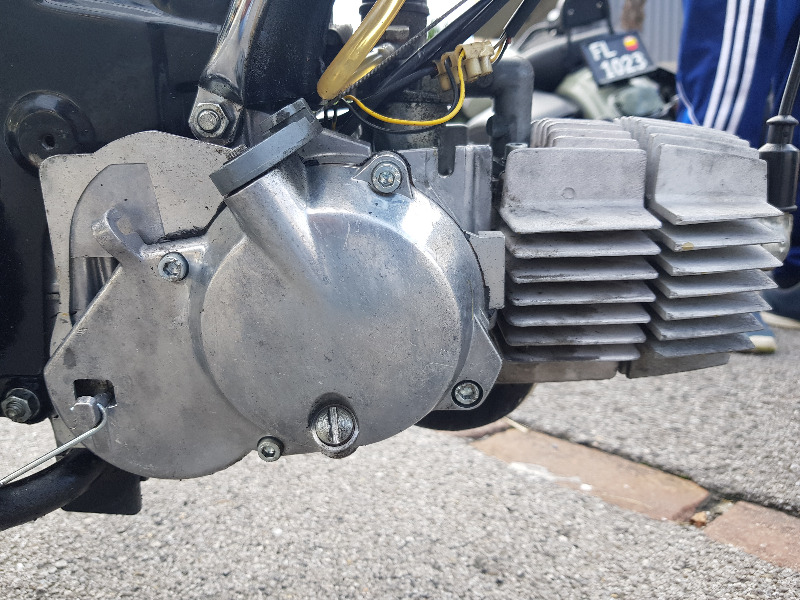

Bin zu blond da zu bestimmen.... Ist das ein 3 oder 4 Lager Motor
- 20190928_152903.jpg (197.76 KiB) 7830 mal betrachtet
- 20190928_152919.jpg (200.04 KiB) 7830 mal betrachtet
Re: Unterschied e50 3 lager und 4 lager optisch
Würde den als 4 Lager einschätzen
Vermutlich steht oben auf der Schrägen ein A eingestanzt (E50A)(4 Lager)
Und unter dem Kupplingsdeckel sieht es auch nach 4 aus
Säg dem Verkäufer er soll ein Bild schicken, von dem E50 Schriftzug (Da wo E50 steht), da siehst du wenn ein A steht ist es ein 4Lager.
Das Bild von dem rotem soll er von Oben schicken
Und dort wo es Schwarz ist sollte ein A sein
Hoffe konnte es genug verständlich ausdrücken
da steht nur e50 dann wird es ein 3 lager sein nach allen infos die ich habe und hier nachlesen konnte... sicher weiss ich es nicht und der Besitzer hat auch keine ahnung so von einem Töff Mech gekauft und keinen Kontakt gespeichert vor 1,2 Jahren. Ich geh mal Probefahren
Ok sonst kannst du mal ein Bild von dem Typenschild etc hier in den Thread schicken.
Dann noch die Motorennummer auch wenn du Glück hast, wurde dieses Maxi N nur mit einem 4 Lager ausgeliefert.
Dafür muss aber auch Motor und Rahmennummer übereinstimmen.
Von dem was man unter dem Kupplungsdeckel sieht, sind es 4 Lager aber möchte da nicht zu viel versprechen

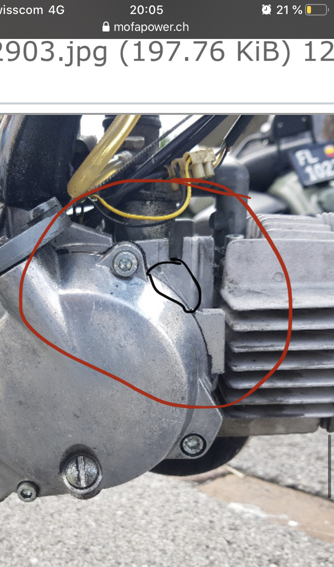

achso, könnt ihr makieren auf dem bild woran man das sieht das es ein 4 lager ist ? ich bin da wirklich zu blond für
Hier sehe ich eine der 2 rippen, welche das 4lagergehäuse hat.
Ich finde leider gerade kein bild wie es ohne die rippen aussieht, aber kannst dir halt wirklich einfach ohne rippen vorstellen, dafür eine runde kontur.
