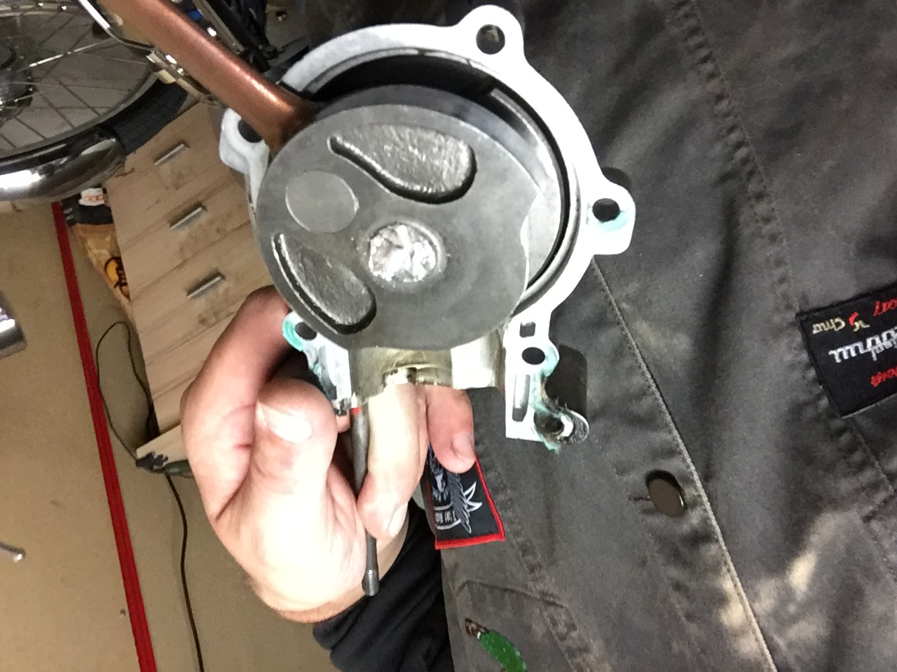

Bikeman seine Vermutung Kolbenklemmer..
Ich dachte so an einen abgerissenen Kurbelwellen Keil..weil das ja doch noch vorkommt und mir auch schon 2 mal passiert ist..
Zuhause angekommen konnte ich es kaum erwarten eine Schadenanalye zu machen..
Motor raus, Schwungrad weg und siehe da, der Keil war noch ganz..
Ok.. Bikeman`s Vermutung Kolbenklemmer..

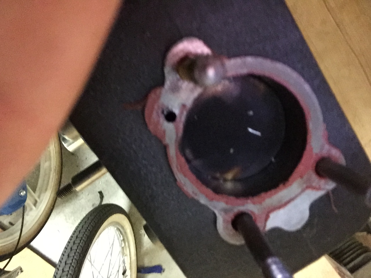

Zylinderkopf weg, und siehe da, Aluspäne im Brennraum..
Zylinder weg ..hmm ..hää .. Der Kolben und Zylinder sahen aus wie neu..keine Kratzer oder so..
Dann mal schnell das Gehäuse gespalten und siehe da....
Kurbelwelle abgerissen...Die grössere Gehäusehälfte auch im Popo, da die Kurbelwelle das Vorverdichtungsfenster so richtig angeschabt hat..
