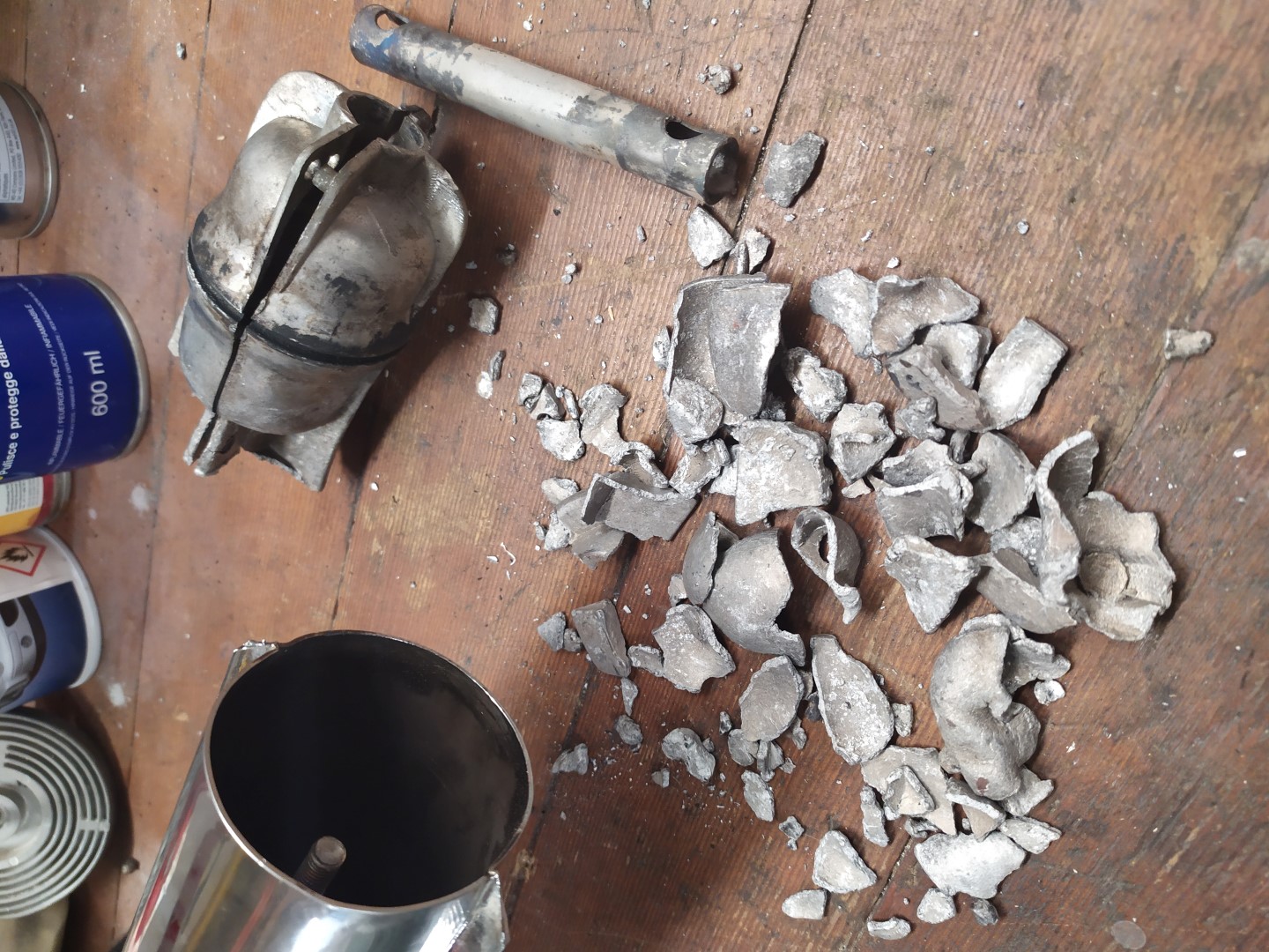

Meine Auspuff Schikane hat es nun schon zum 2ten mal verbrannt.

Das Innenleben hat sich bis auf eine der drei Kammern aufgelöst. (siehe Bild)
Die Kerze sieht Rehbraun aus.
Was übersehe ich beim Setting?

Könnte daran liegen dass diese Schalldämpfer sehr billig gemacht sind. Mir hats ab und zu auch schon einen gespalten. Hast du nach dem ersten Mal den Auspuff oder nur den Dämpfer ersetzt? Und wenn nur den Dämpfer, was für einen hast du verwendet?
Re: Auspuff Schikane verbrennt
Die Nachbau Dämpfer sind einfach nichts wert, musst nen Ori nehmen oder einen anderen Auspuff (z.B die Zigarre)

Der 2teiler war der erste dem die Schikane verbrannte.
Dann kaufte ich den 28mm und bei dem verheizte es Sie auch.
Denke nicht das es nur etwas mit der Qualität der Schikane zu tun haben kann.
Kann es auch was anderes sein?

nein, das ist die Qualität. Ausser du hättest extreme Vibrationen auf dem Auspuff, zbsp. wenn die Halterung nicht richtig drann ist. Aber mit dem Motor an sich hat das nix zu tun.
naja... kaum durchlass bei nem grossen zylinder... das erzeugt hitze... unnötig viel... das in kombo mit qualität und vibrationsproblemen macht halt das zeug kaputt...

Oder eine abartige Fehlzündung. Hatte ein Kollege mal, dann sah es auch so aus. Hat schon auch mit der Qualität zu tun, mir sind auch schon ein paar kaputt gegangen. Kauf eine Zigarre. Bringt mehr Leistung und ist bedeutend leiser als dein 28er Nachbau.
