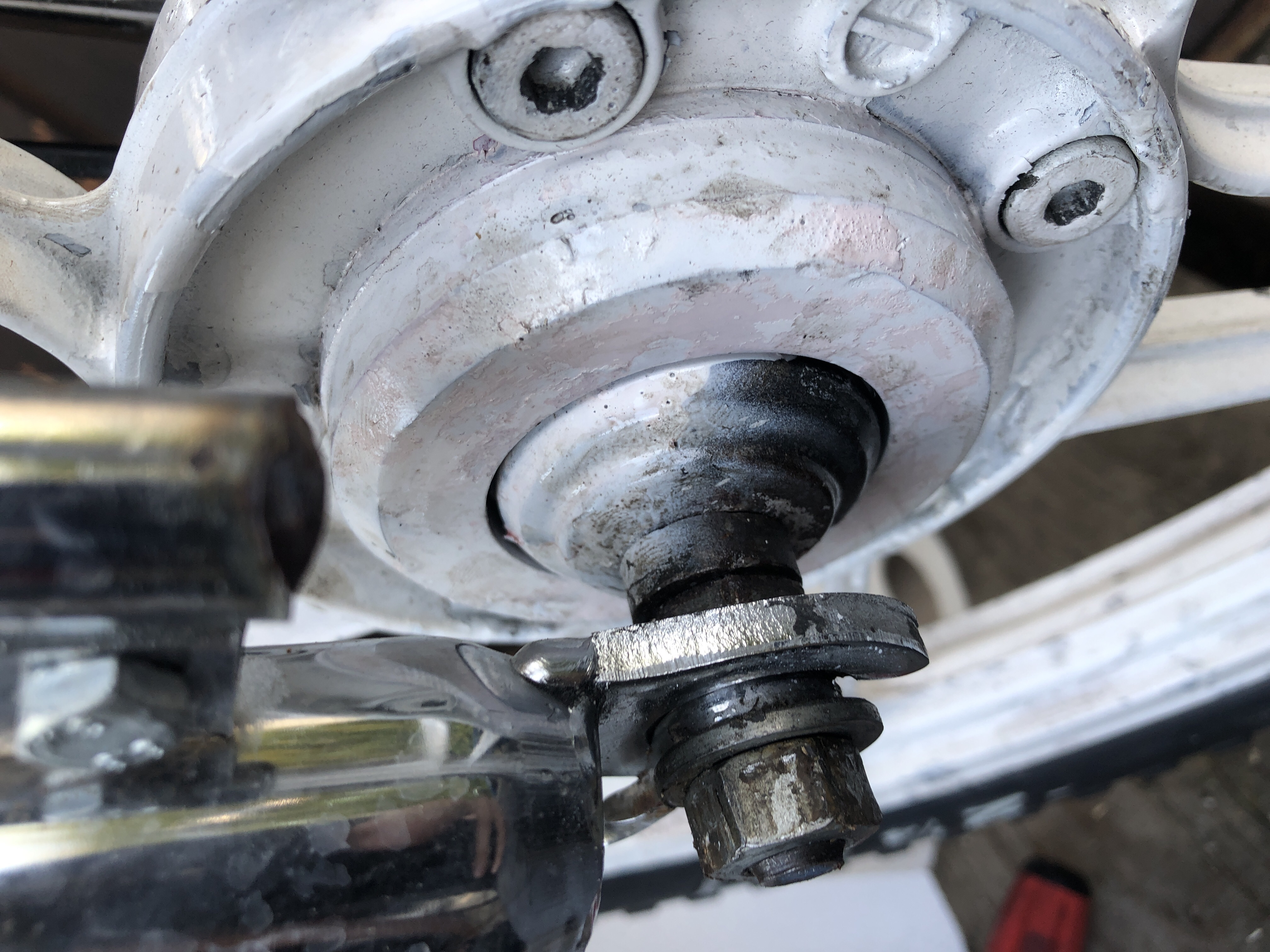

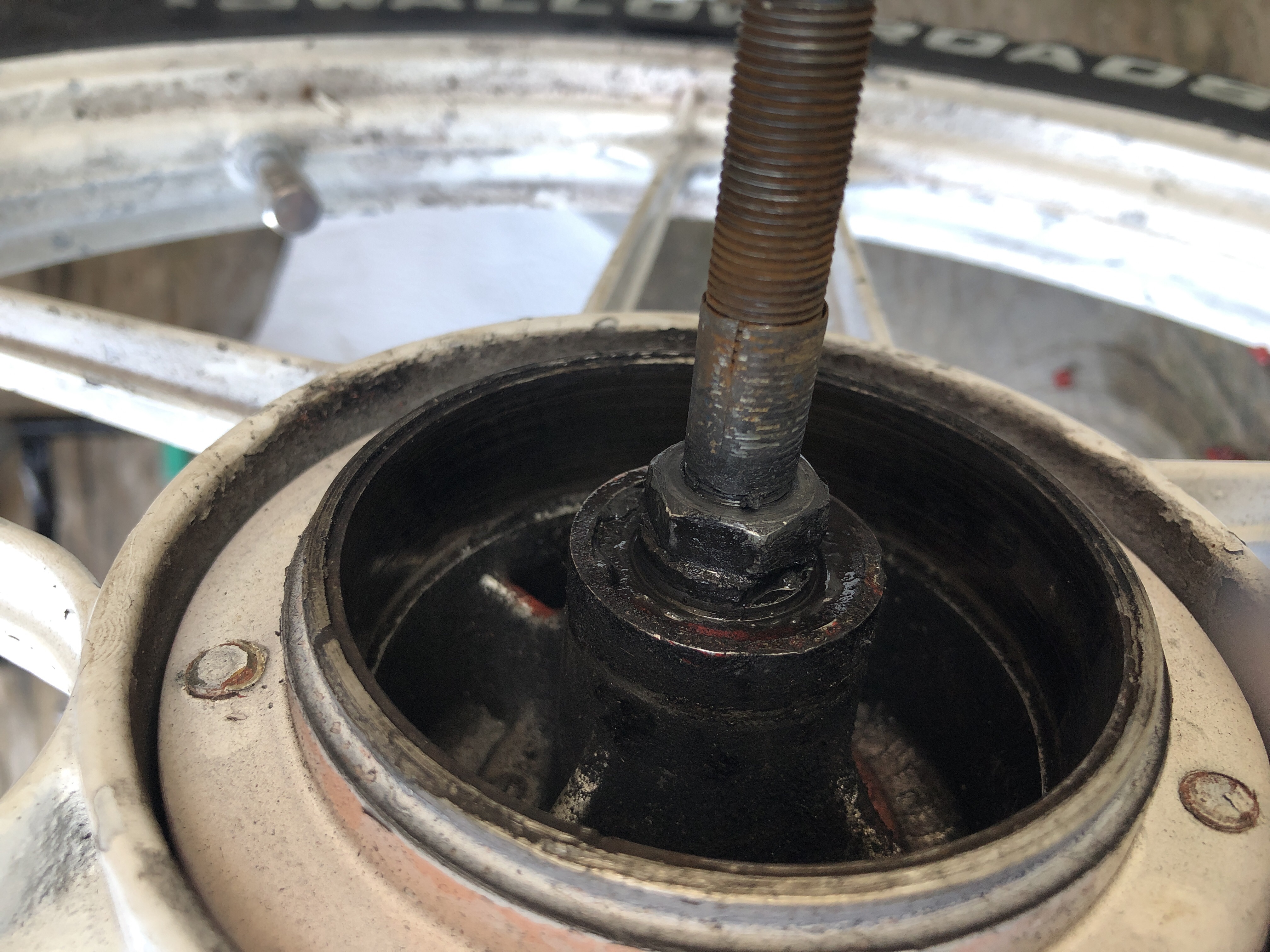

Wollte mein Maxi rad wegen komischen Geräuschen neu fetten, belagern.
Habe es mal aufgemacht und nachgeschaut (bevor ich die Lager etc getauscht habe)
Nun wackelt das din fröhlich hin und heer
Bild, was habe ich falsch gemacht?
Es wackelt wenn man das Rad aussen nach links und nach rechts drückt
Die Lücke bei der Bremse ist um einiges zu gross

Ok Problem gelöst musste nur die Schraube anziehen ^^

Nicht nur anziehen...
Spiel einstellen und kontern.

gluglu81 hat geschrieben: Mo 16. Sep 2019, 19:37 Nicht nur anziehen...
Ja habe ich gemacht ;)
