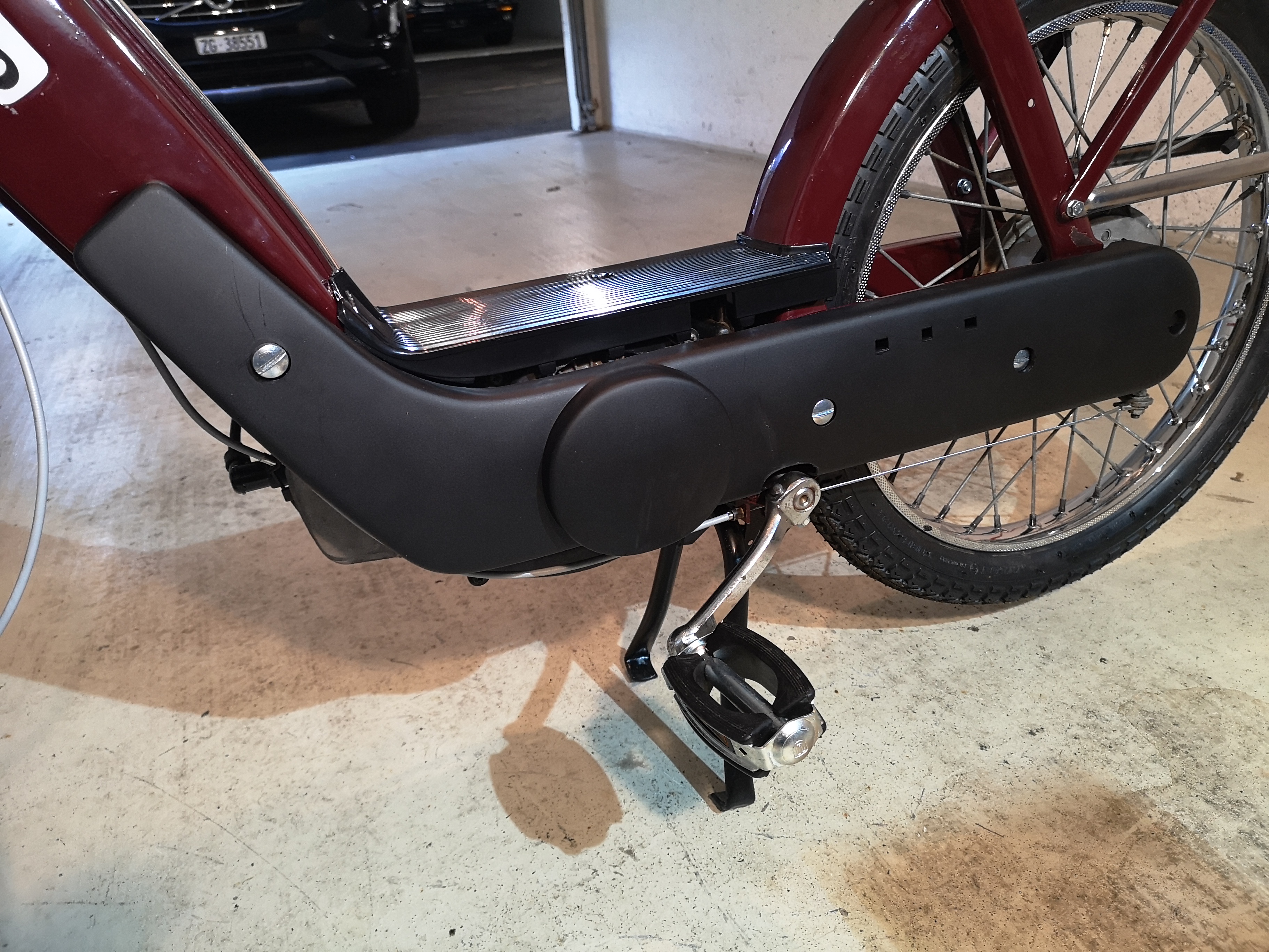

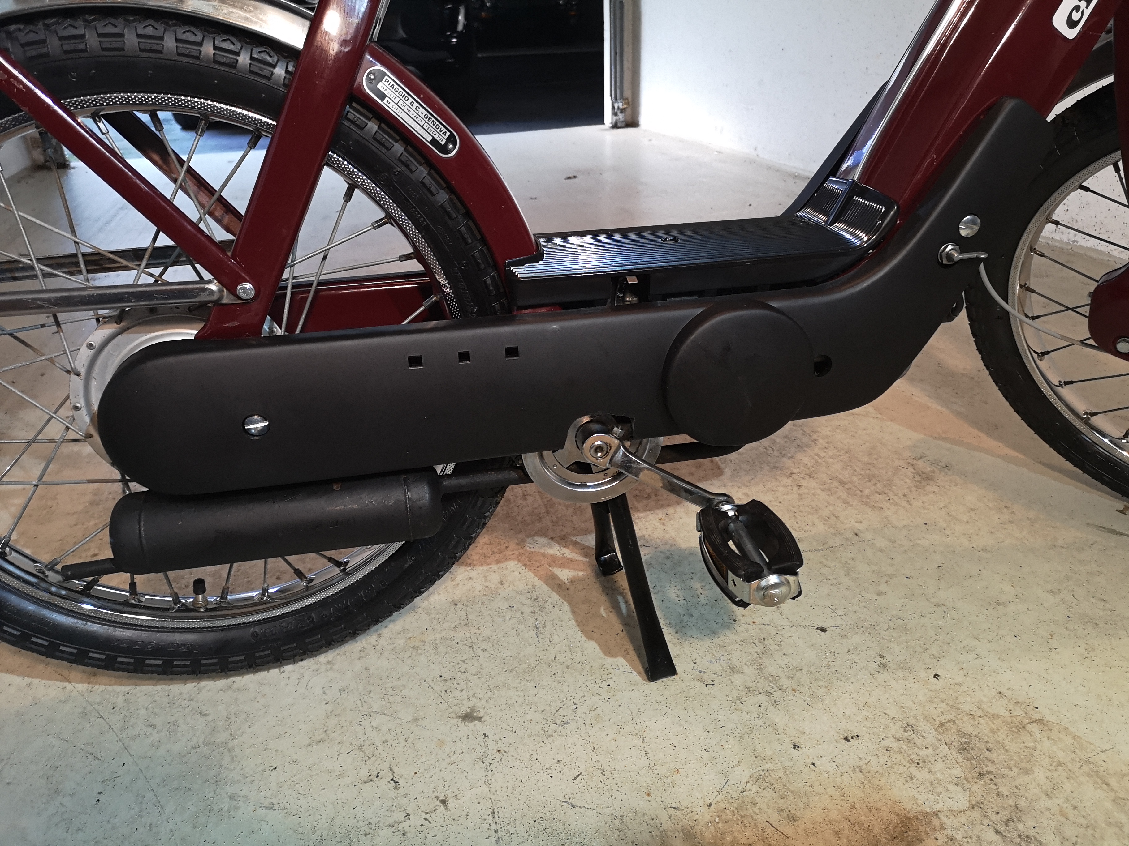

So, zurück aus den Ferien, und die bestellten Teile sind teilweise angekommen. Zuerst muss ich das Ciao bereit für die Kontrolle durch den Mofamech machen. Der füllt einen Kontrollbericht aus und damit kann ich bei der MFK einlösen. Bremsen und Licht habe ich geprüfte und eingestellt. Ich wurde vorgewarnt, dass die neuen Seitenteilenverkleidungen Probleme bereiten könnten. Und sie haben anfangs gar nicht gepasst. Nach viel Nacharbeit mit ausklinken und feilen passen sie nun so einigermassen. Der rechte Pedalarm streift jedoch leicht und an dieser Seite kann man die mittlere Befestigt wegen der Zündspule nicht nutzen.
Vieleicht hat ja noch jemand gute alte Verkleidungen rumliegen

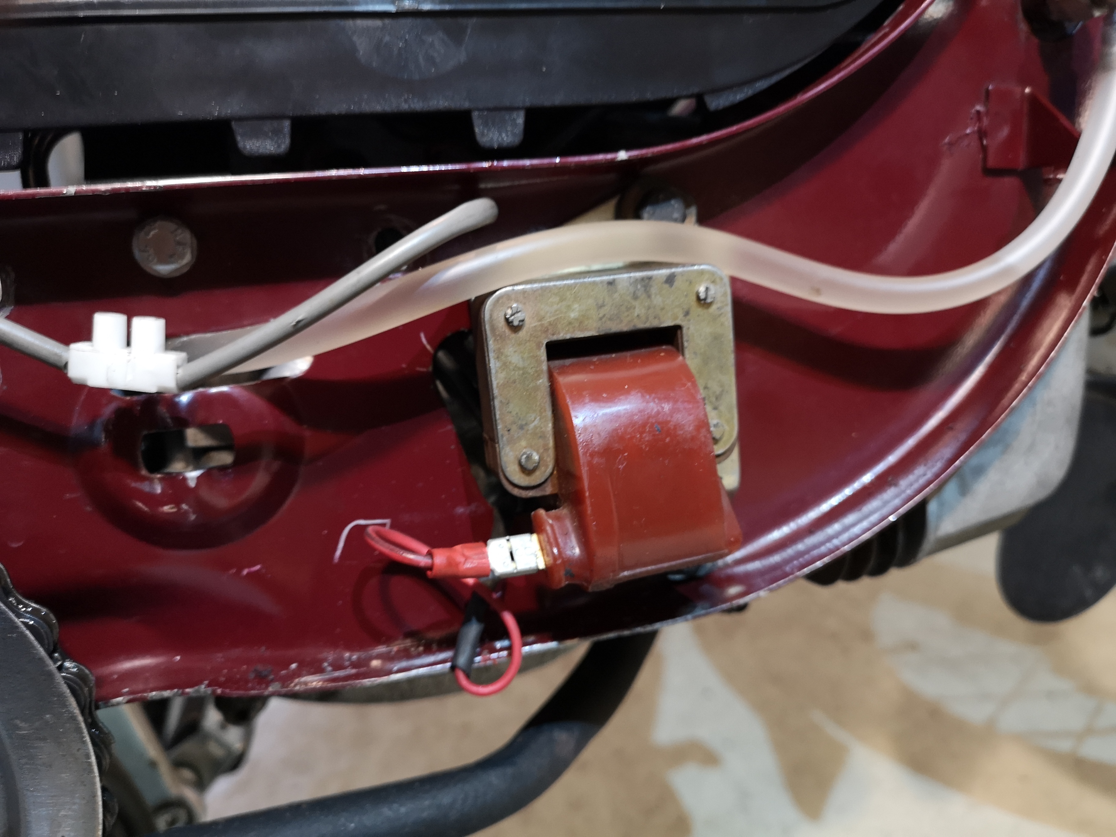

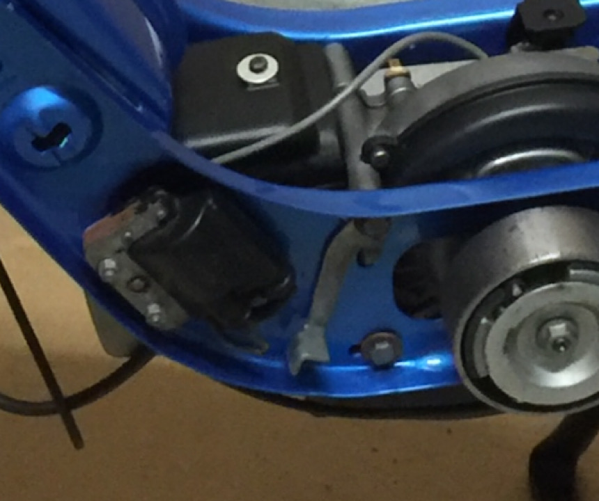

Re: Ciao Typ C7E von 1974 aufbereiten

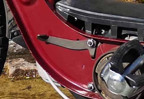

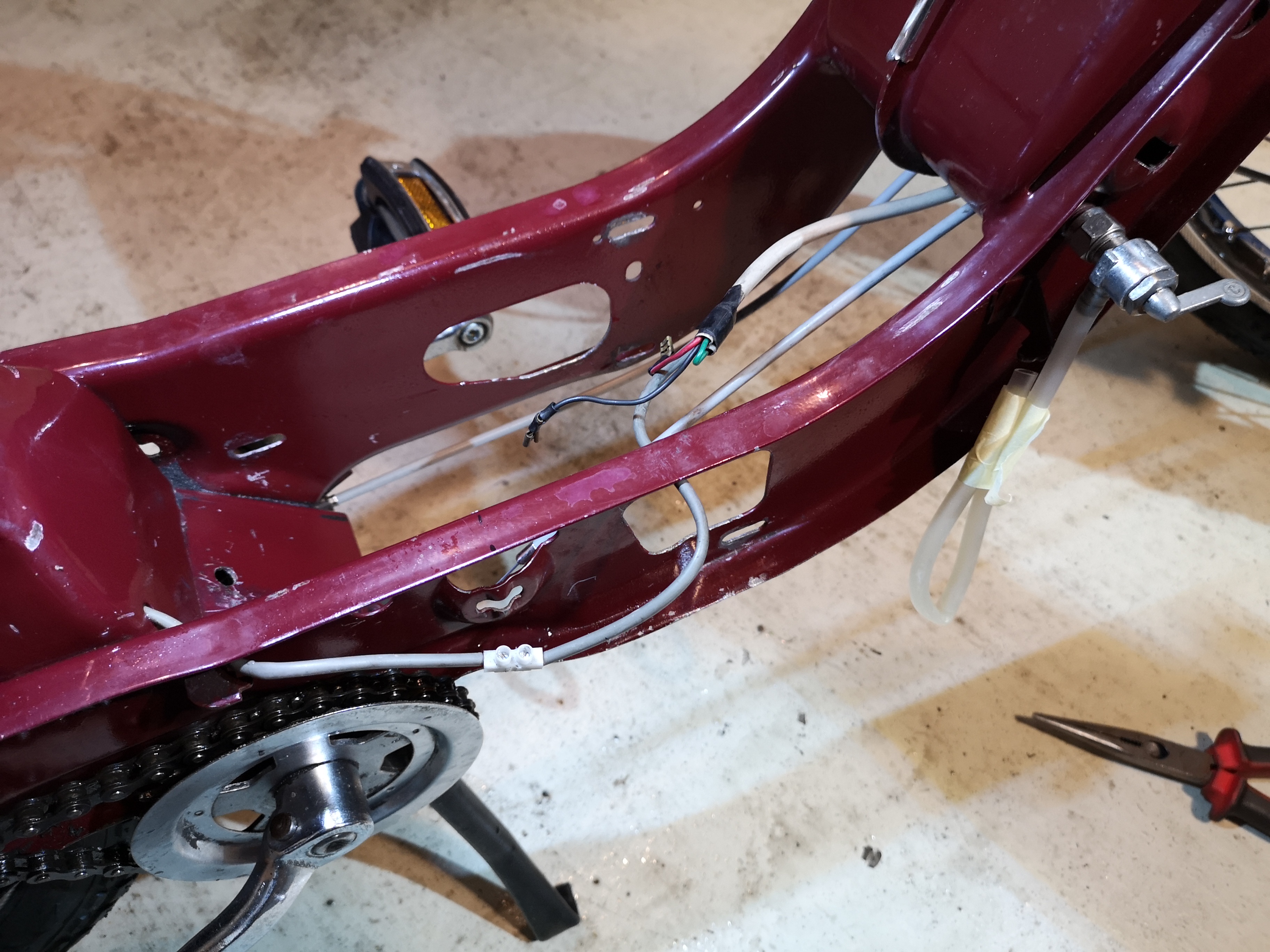

Hat die Ciao für die Zündspule auf der linken Seite keine Löcher..?

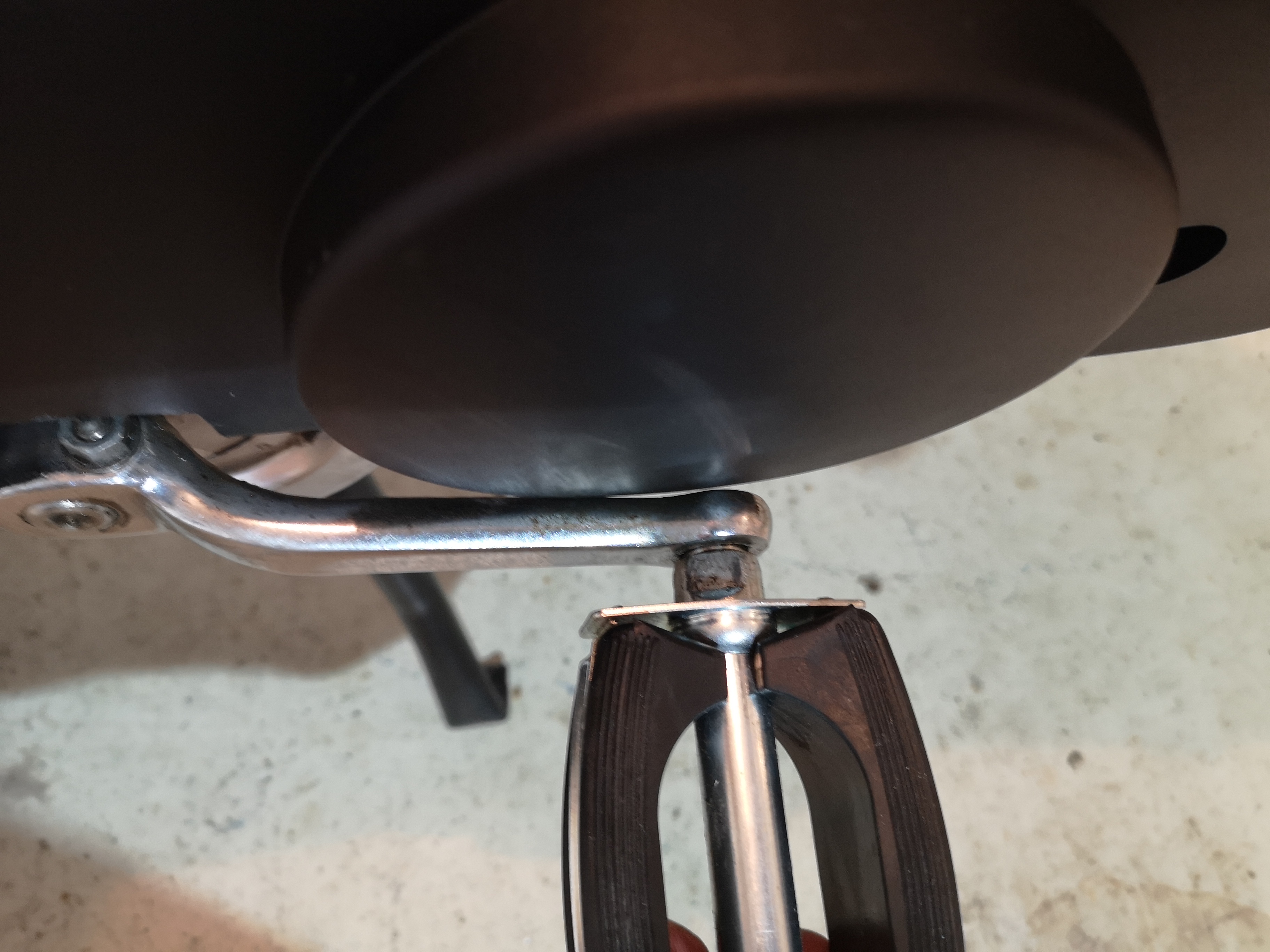

Pedale würd ich ein bisschen biegen..
- BB7AFF04-B29C-4392-B725-0C8CFDA54807.jpeg (116.17 KiB) 5524 mal betrachtet
Sieht nicht so aus...
- IMG_20190929_222000.jpg (72.29 KiB) 5515 mal betrachtet
Aber auch wenn du die Spule versetzen würdest, die Befestigungspunkte würden nicht übereinstimmen. Bei den alten ist die Spule auf der rechten Seite, und den ganz alten sogar unter dem Motor bei der Ständeraufnahme.

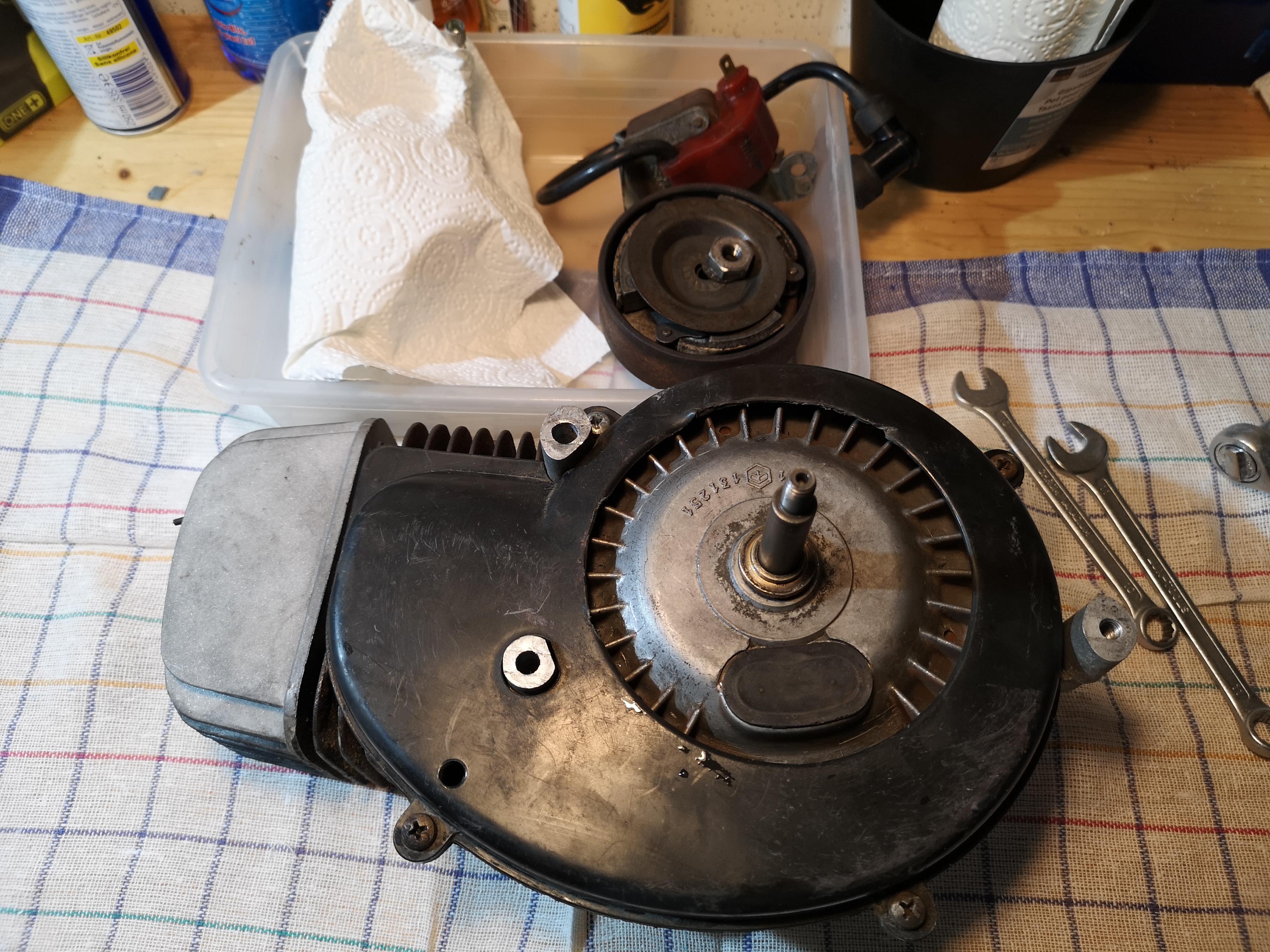

Zuhause gleich den Motor ausgebaut, auch für mich als Ciao-Neuling eine einfache Arbeit.
Einen Schwungradabzieher für Ciao habe ich nicht, nur für Sachs. Mal schauen ob es ohne Murks auch ohne geht, sonst muss ich einen besorgen. DR-Zylinder und Polini-Kopf sowie Vergaser und Auspuff sind auch eingetroffen. Räder sind nicht schön rund und müssen ausgerichtet werden. Und die Verkabelung wird auch erneuert.

Wenn du den Motor so wie so zerlegst, dann gehts auch anders.. Zylinder weg, dann kannst du die 5 Gehäuse Muttern lösen , eine M8 Mutter auf die Welle ansetzten und mit einen Gummi /Kunststoff Hammer ein paar leichte Schläge auf die M8 Mutter geben.. so gehts auch ohne Abzieher

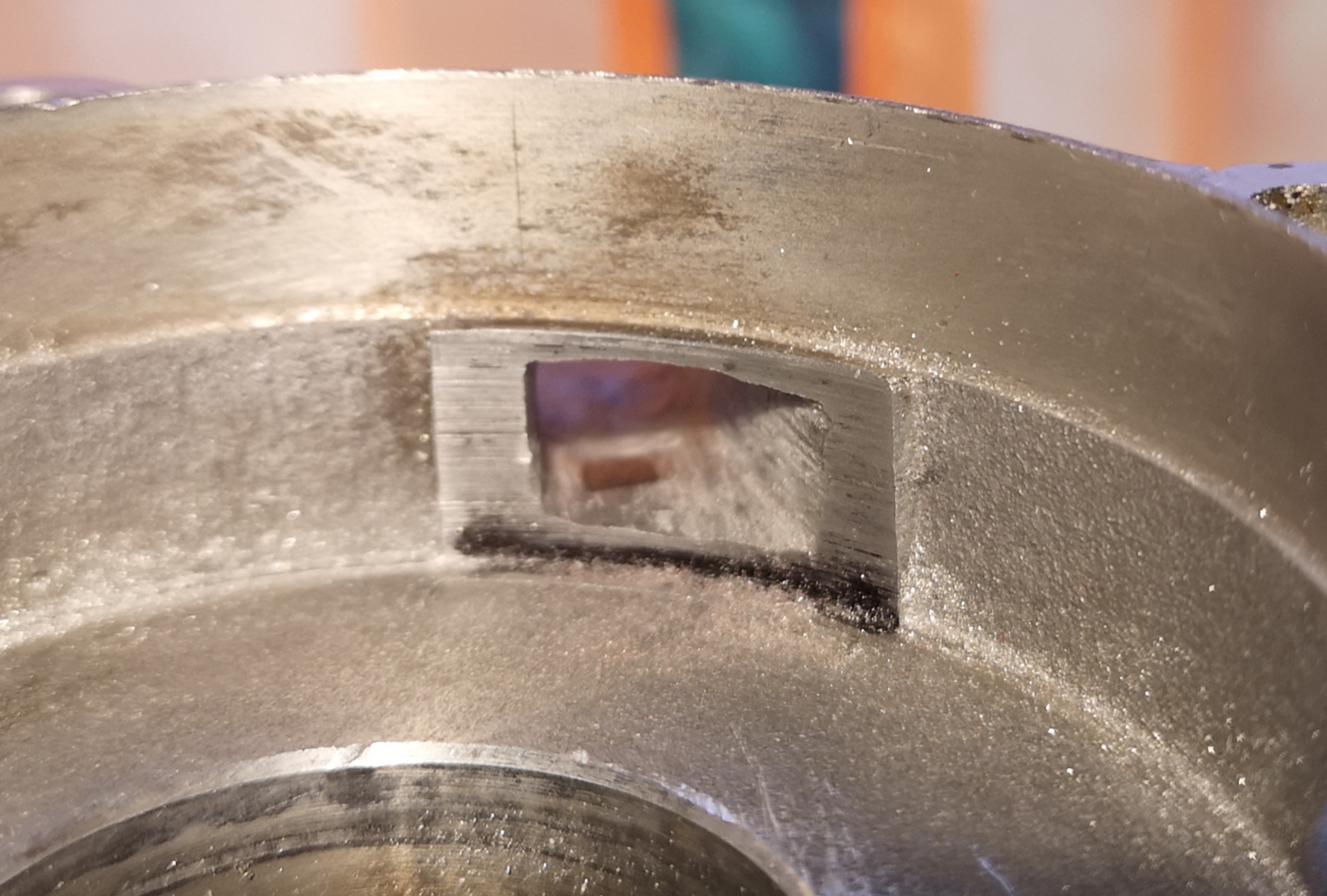

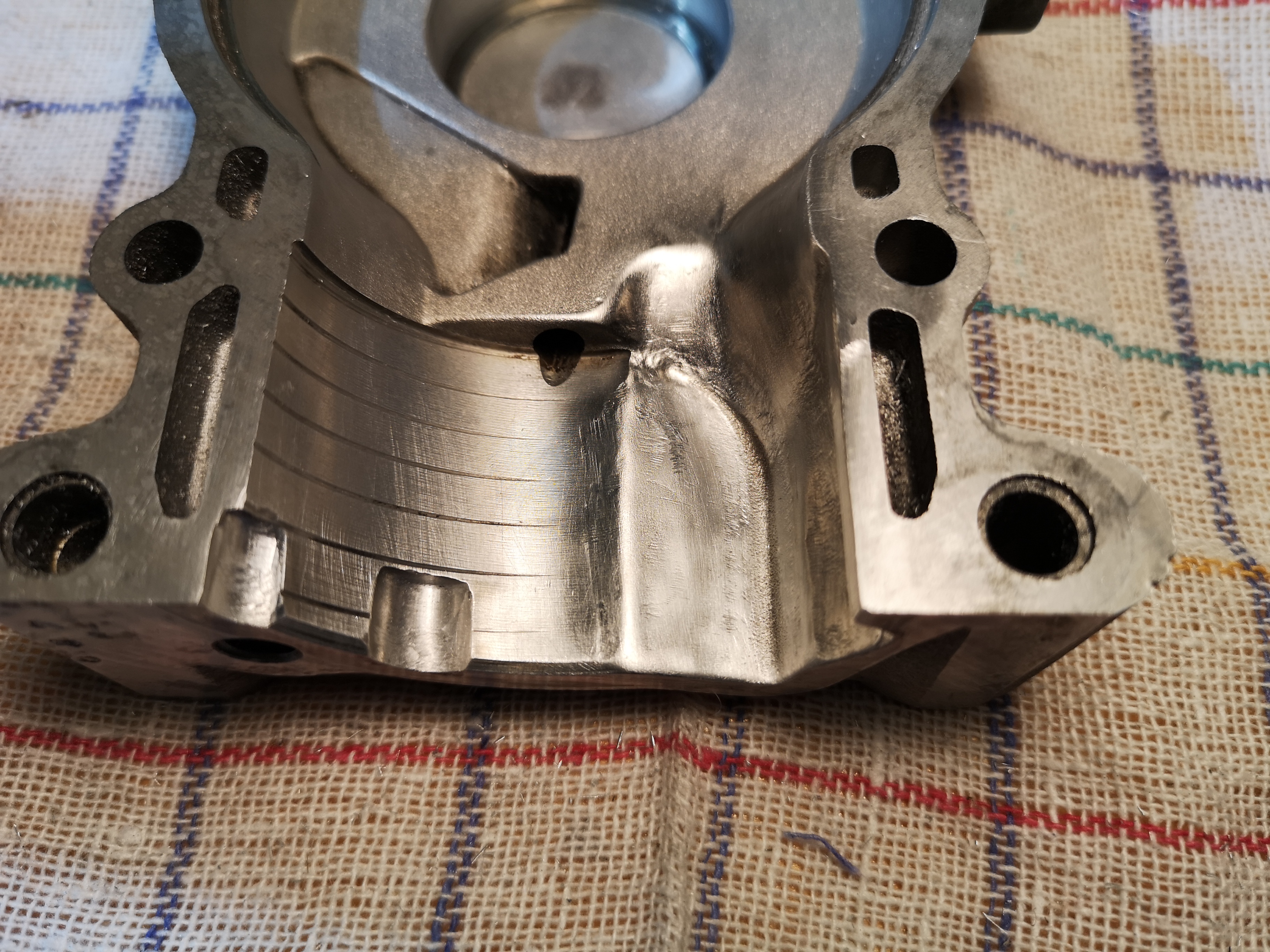

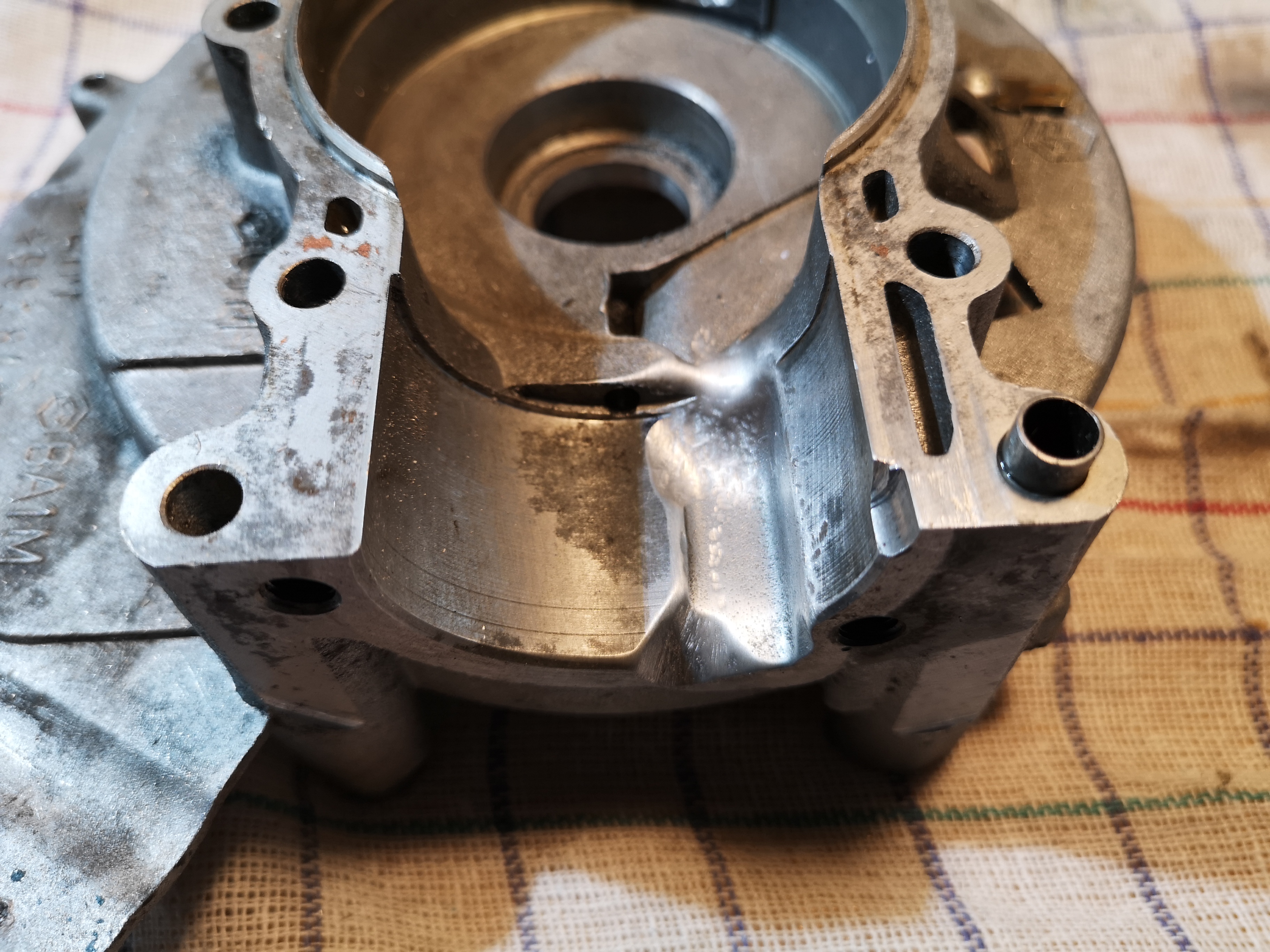

Schlechter Tag
, Motorgehäuse geschrottet

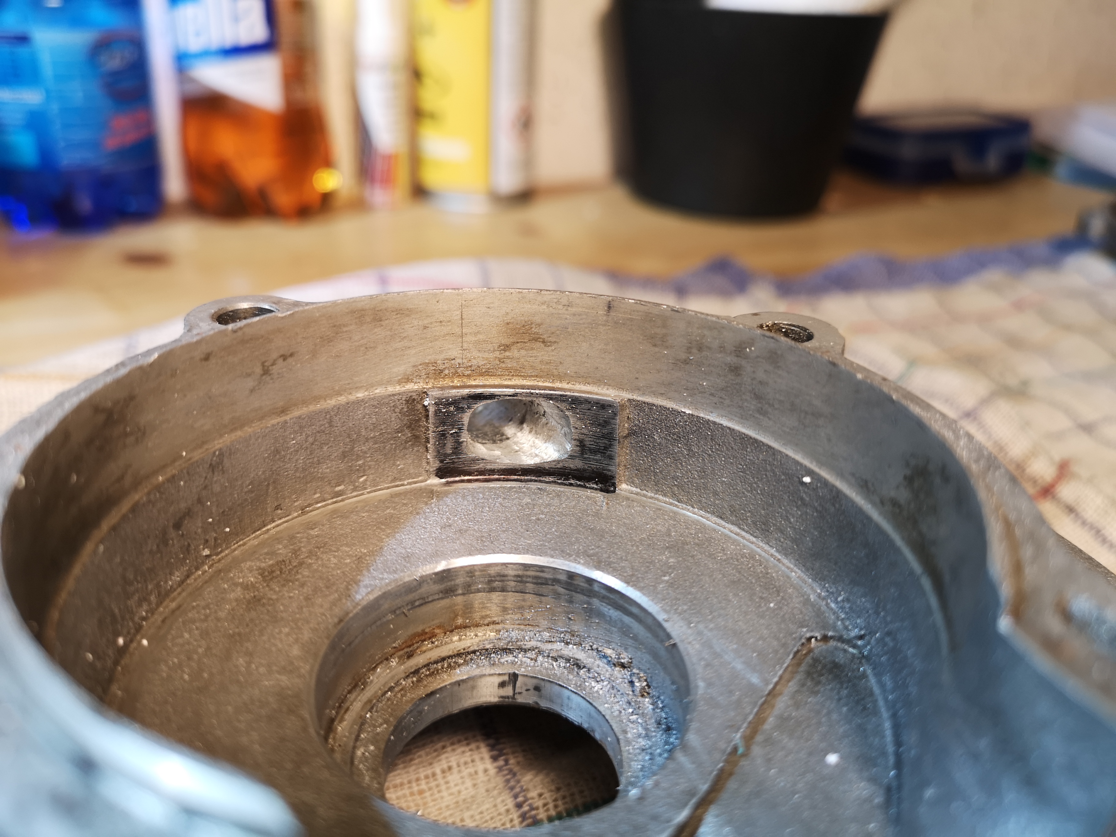

Kleines Motorgehäuse fertig bearbeitet. Beim grossen Gehäuseteil habe ich nicht beachtet, dass zu wenig Material vorhanden ist und daher ein Loch gefräst, Anfängerfehler
. Konnte schon Ersatz beschaffen und versuche es nochmals
- IMG_20191005_202733.jpg (2.22 MiB) 5390 mal betrachtet
- IMG_20191005_151936.jpg (3.12 MiB) 5390 mal betrachtet
Ja das kenn ich
Ist mir beim ersten Gehäuse auch passiert... nach ca. 7mm ist die Wandstärke nur noch 2mm zur Zündungsseite... bei mir war das Loch ein bisschen kleiner.. habs dann mit Weken 2K Flüssigmetall auf Epoxy Basis repariert ... das Gehäuse kannst du jetzt zum üben benutzen..
Ansonsten sieht gut aus

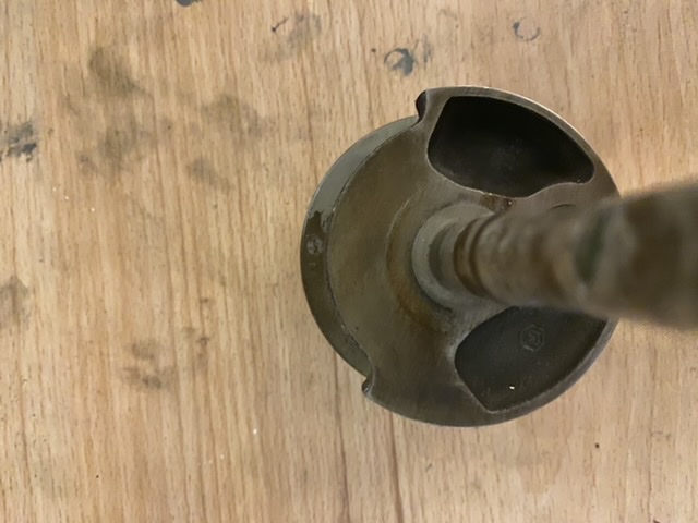

Und viel Spass und eine ruhige Hand beim VVF schleifen/Fräsen.. lass wenn es geht 1mm an der Seite dran.. oben und unten 5 mm ..Dann wirds auch dicht sein..Und noch ein Tipp für die Kurbelwelle... Geh nicht auf die Masse von der DR/ Polini/ Malossi Beschreibung.. es gibt verschiedene Kurbelwellen und alle haben verschiedene Steuerzeiten.. vor OT und nach OT

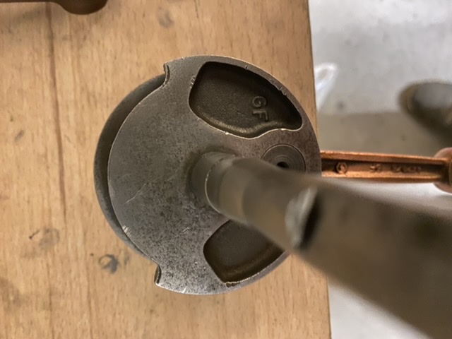

Kannst mal ein Foto von der Welle machen ?

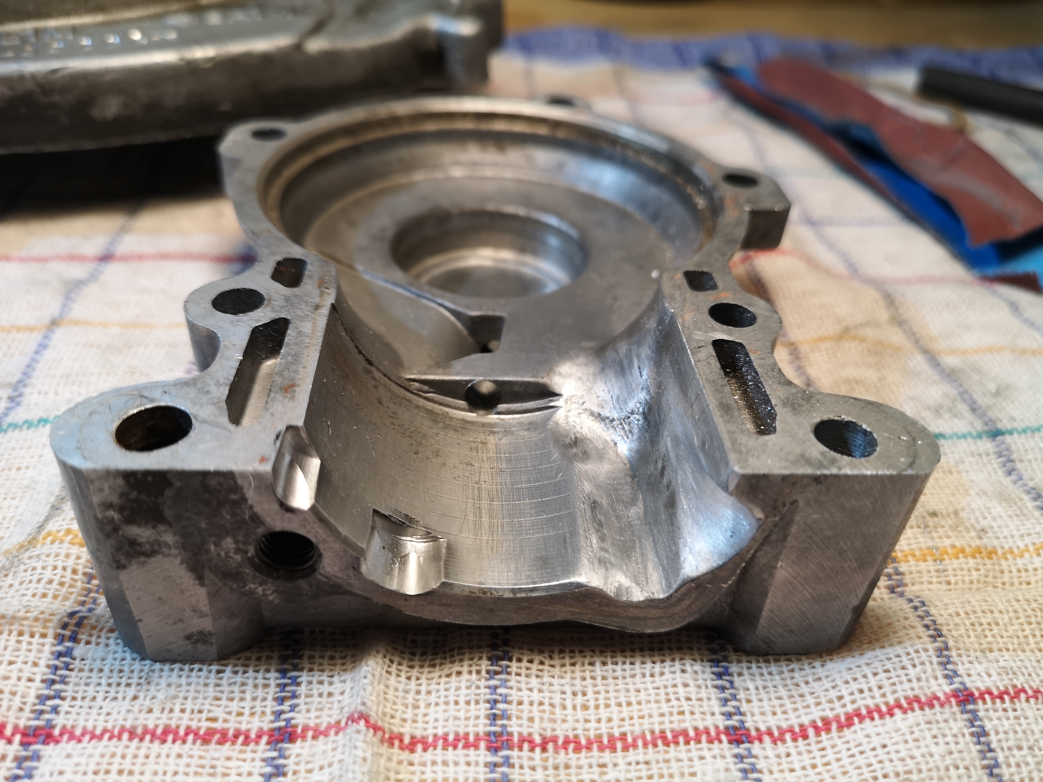

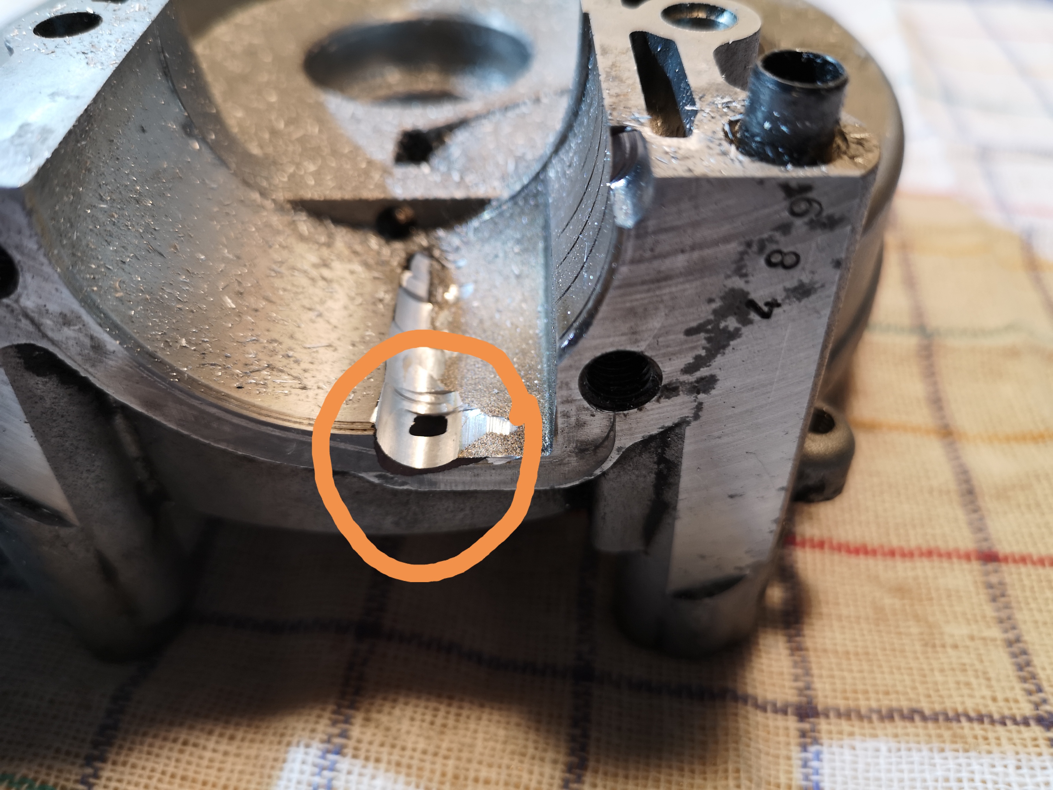

Da ich gestern zufälligerweise im Dorf einen Motor ohne Zylinder besorgen konnte, habe ich mich heute Nachmittag nochmals an die Arbeit gemacht. Ist schon nicht ganz einfach, aber ich bin mit dem Ergebnis zufrieden
- IMG_20191006_154015.jpg (2.4 MiB) 5359 mal betrachtet
- IMG_20191006_152551.jpg (2.36 MiB) 5359 mal betrachtet
- IMG_20191006_152527.jpg (2.62 MiB) 5359 mal betrachtet
- IMG_20191006_152907.jpg (2 MiB) 5359 mal betrachtet

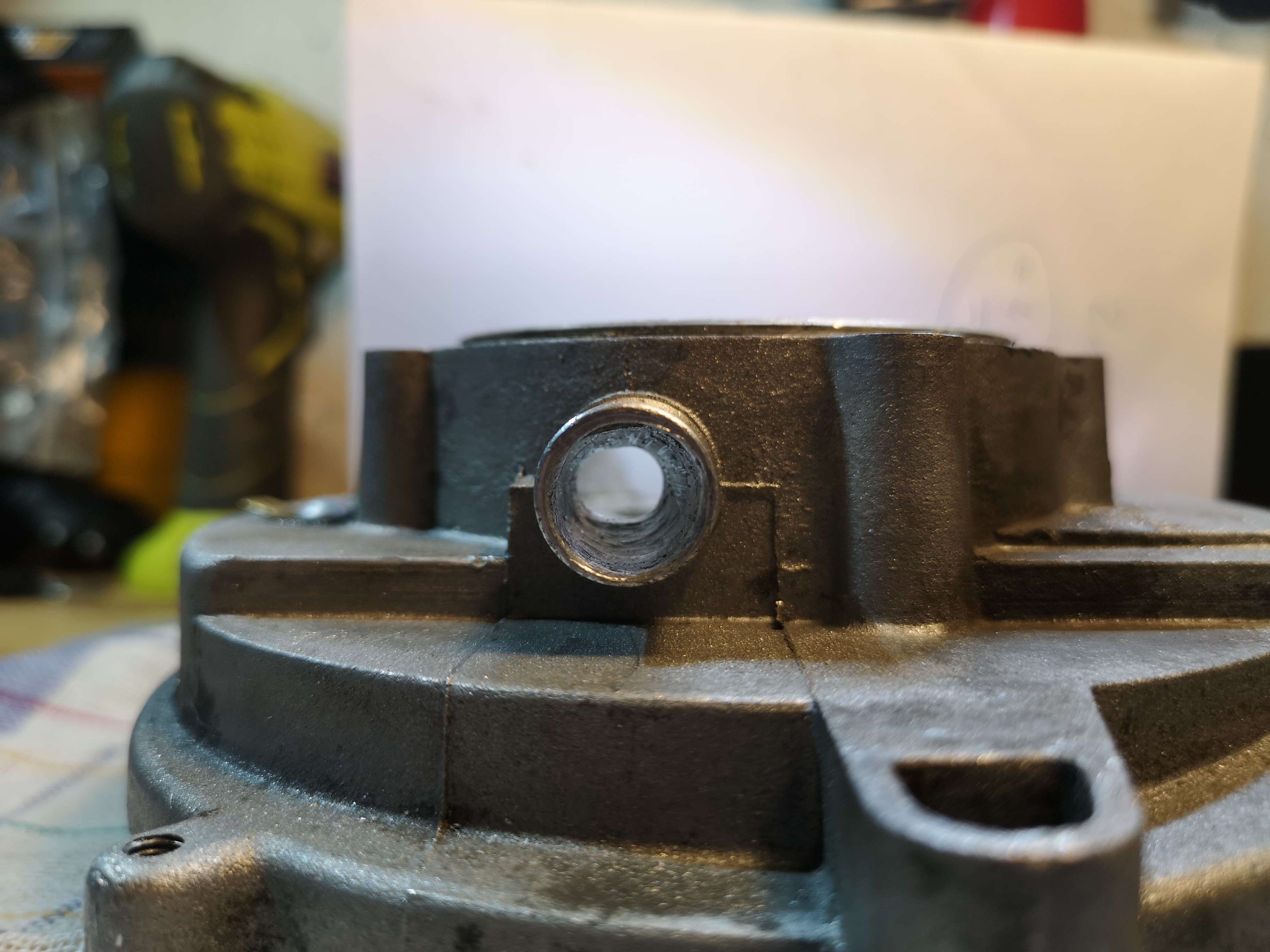

@gluglu: Muss mal suchen, wer sowas kann

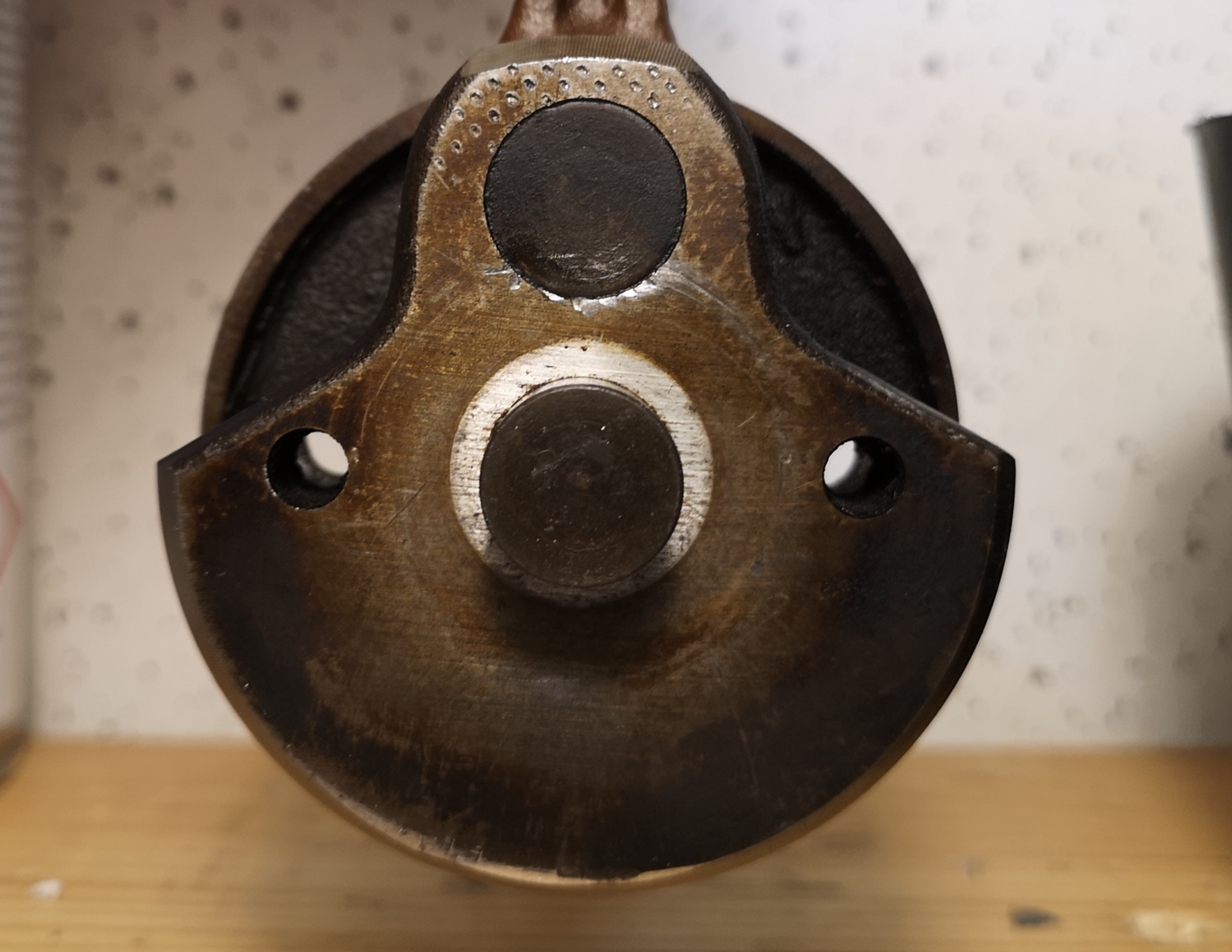

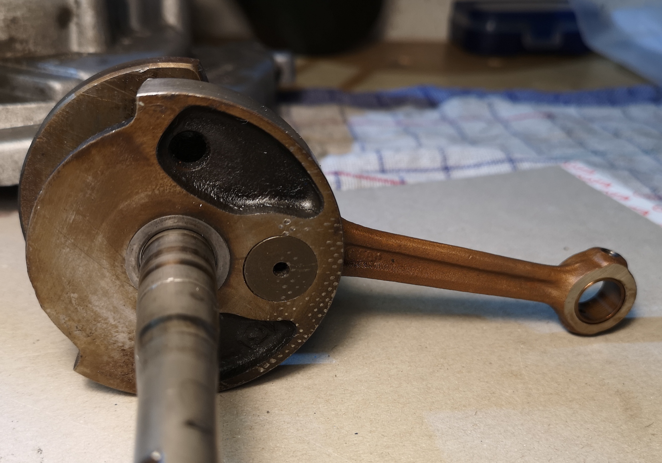

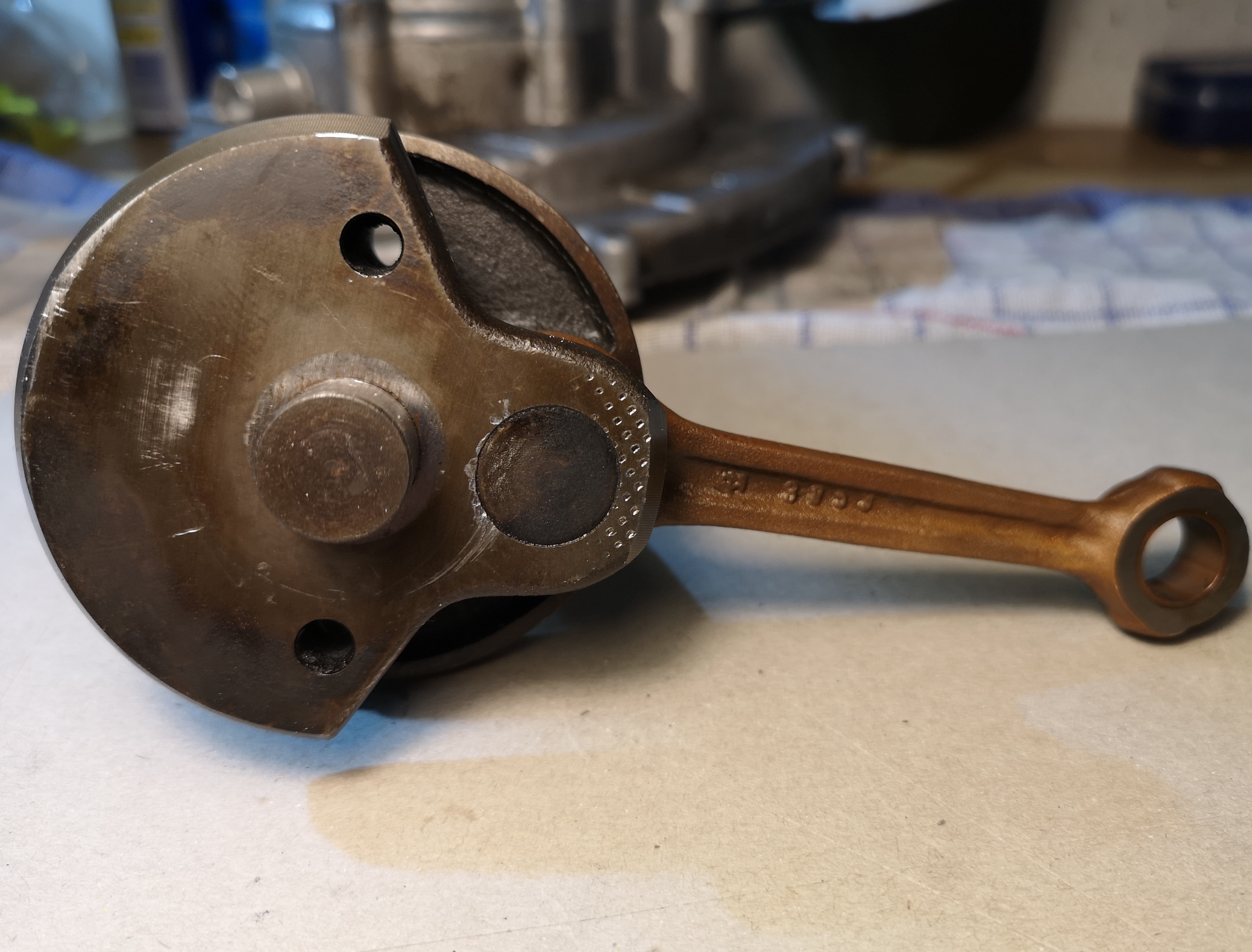

Und hier noch Bilder von der Kurbelwelle
- IMG_20191006_174737.jpg (695.37 KiB) 5355 mal betrachtet
- IMG_20191006_174915.jpg (1.9 MiB) 5355 mal betrachtet
- IMG_20191006_174817.jpg (620.21 KiB) 5355 mal betrachtet
- IMG_20191006_174850.jpg (1.15 MiB) 5355 mal betrachtet
Den Einlass musst du auf min.13mm auffeilen/schleifen..
VVF auch ein bisschen grösser,da du sonnst extrem viel von der Kurbelwelle weg nehmen musst..
Die Kurbelwelle wo du hast ist die zahme ..

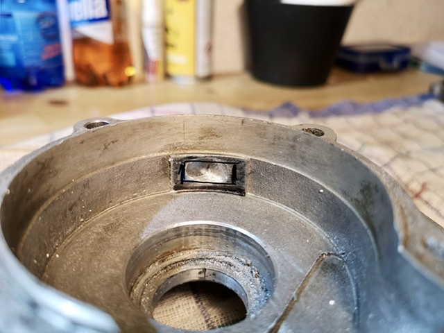

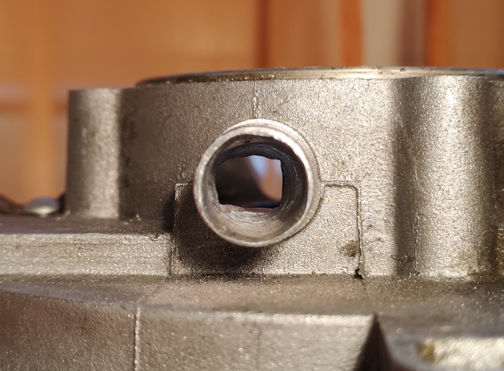

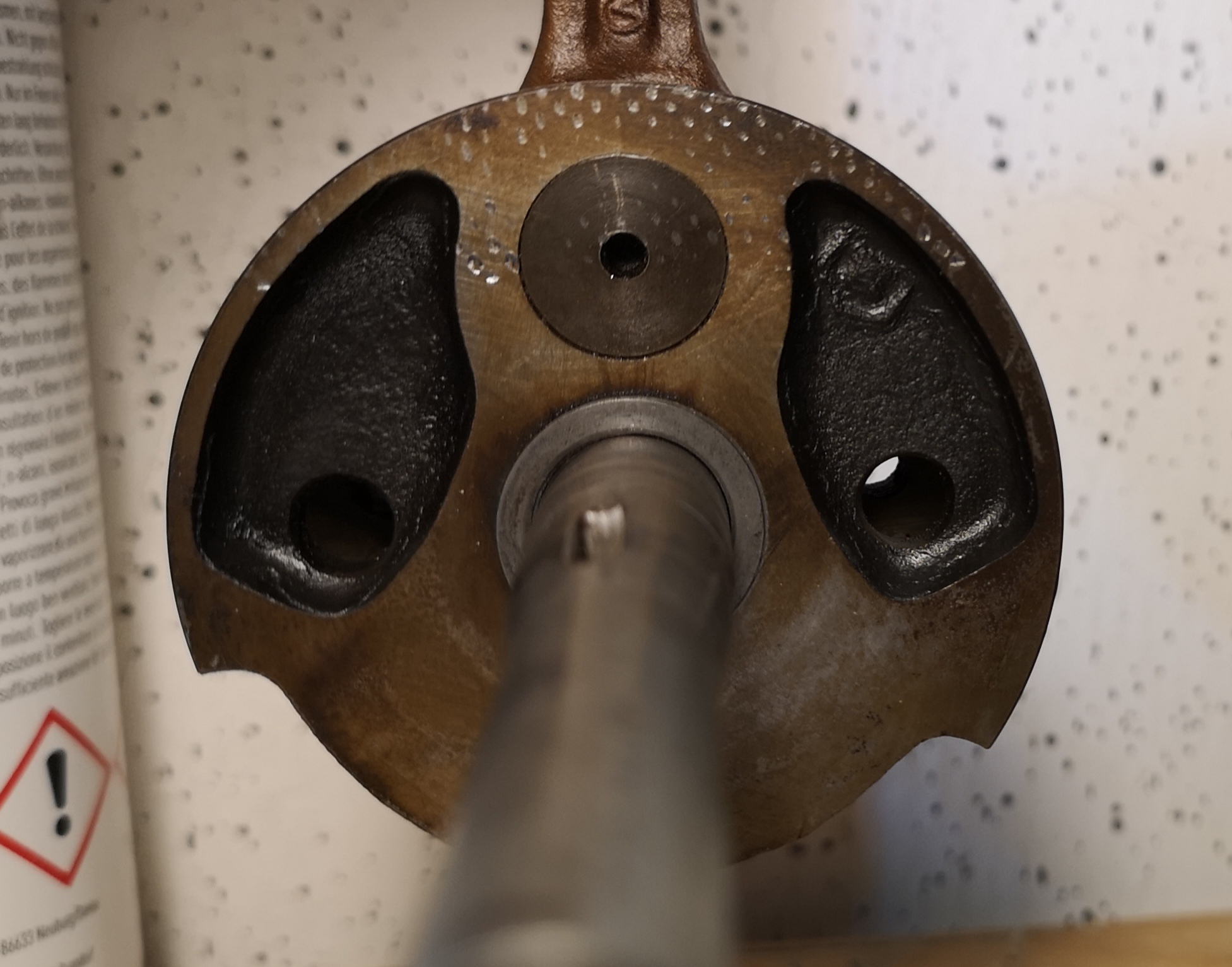

Habe nochmals ein wenig mehr abgefeilt, lasse es wohl so bleiben, will das Gehäuse nicht wieder zerstören
. Gibt es eine Empfehlung wieviel ich die Kurbelwelle bearbeiten muss?
Der Einlass sieht jetzt besser aus..
Die passende Kurbelwellen Bearbeitung wäre für den DR 134 Grad vor OT und 50-max 56 Grad nach OT..
Genau kannst es nur mit einer Gradscheibe machen..
ich könnte es dir rechnen wenn ich die genauen Masse vom VVF hätte..
Da ich aber mom. am Gate E auf den Flieger Richtung Dubai warte siehts schlecht aus
Da bist du auf der sicheren Seite
