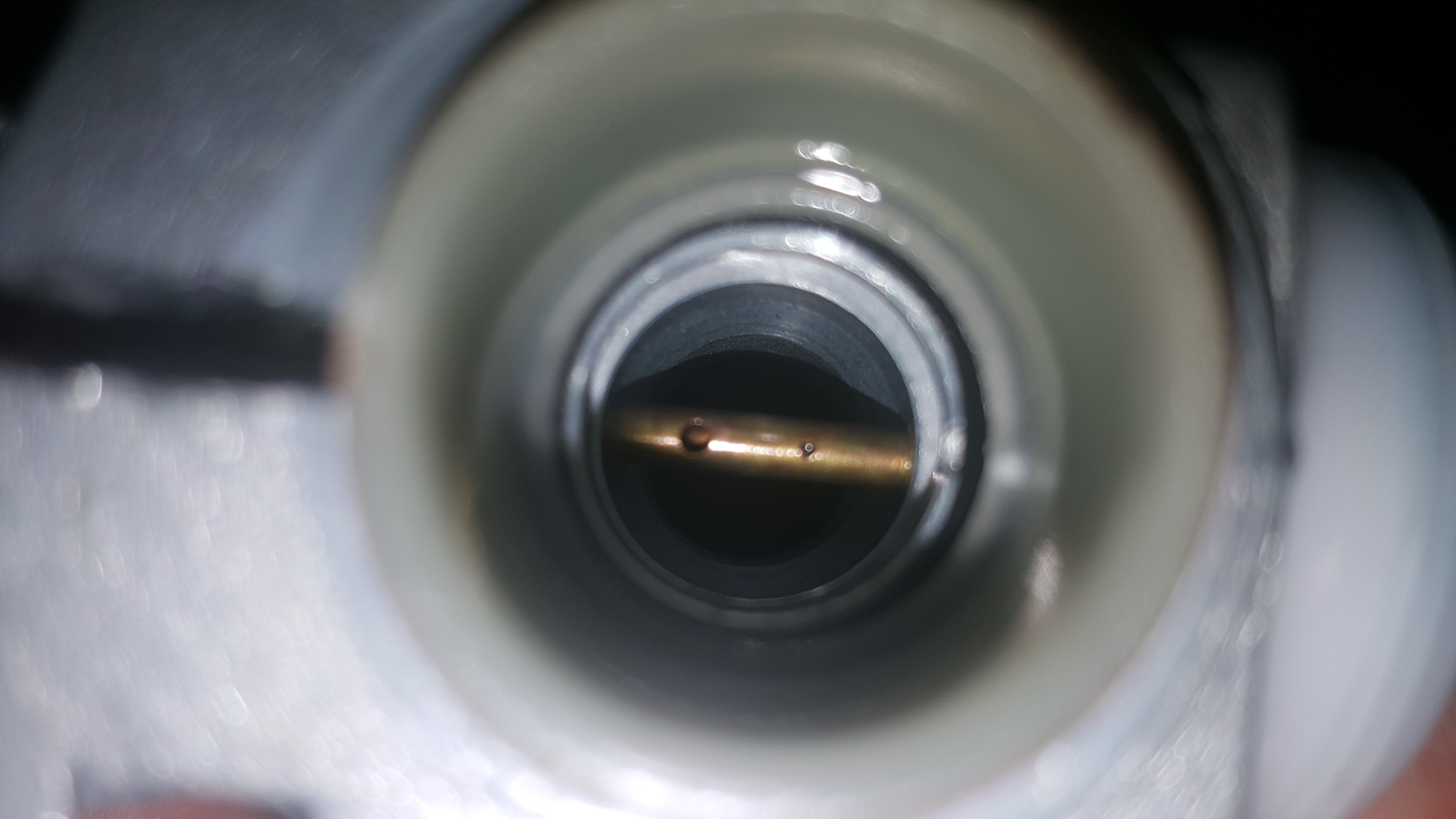

Flachschieber ohne nadel. Der hat anstelle einer nadel einfach ein kleines loch bei dem wenig benzin durchkommt für wenig gas und wen man vollgas gibt öffnet noch ein 2. Grösseres loch bei dem dan mehr benzin durchkommt.

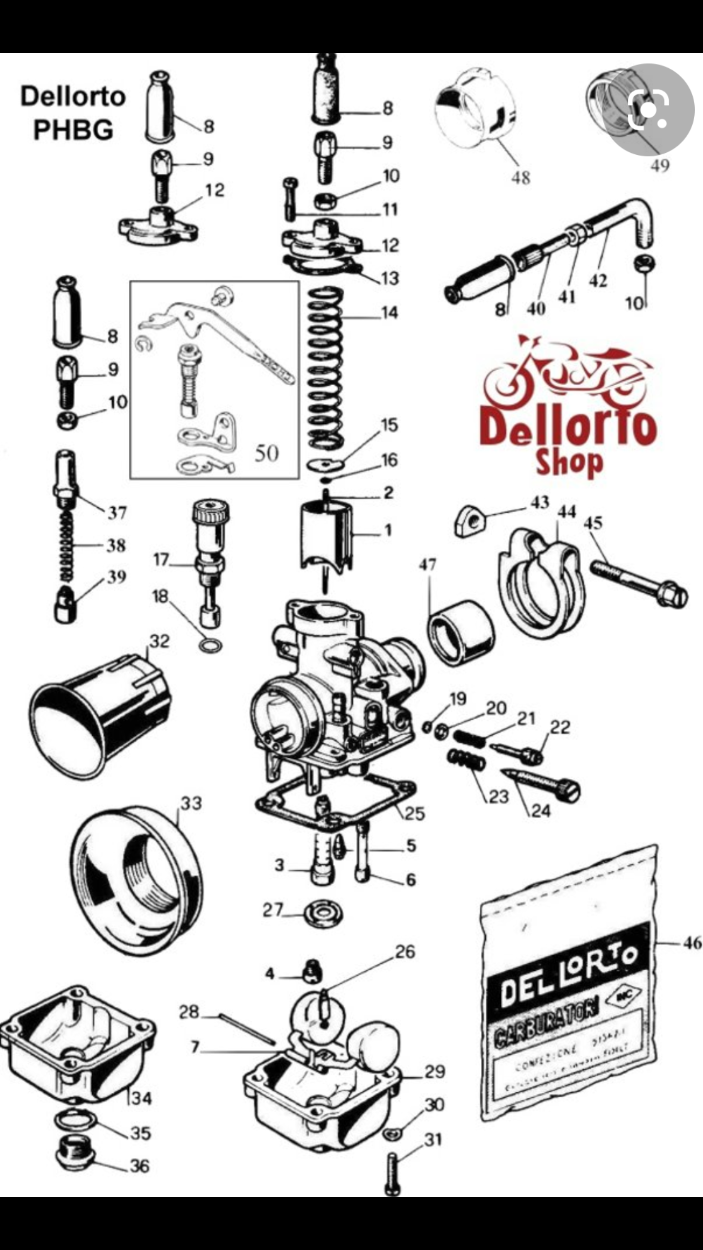

Er hat zb eine haupt und nebendüse. Stelldüse geht jedoch nicht. Dafür gibt es verschiedene nadeln und man kann die zuluft einstellen. Ist ein rennvergaser.
Re: Bing / Dellorto Vergaser Unterschiede
Doch... gibt bzw. gab Stelldüsen für den Dellorto.
Findet man aber kaum noch.
Der Hauptunterschied zw. den LowBudget Vergaser oder LowTech vergaser zu den "guten Vergasern" sind die Einstellmöglichkeiten welche sich durch die ganzen Zusatzdüsen ergeben.
So kann der Vergaser über den kompletten Gasbereich noch sauberer und perfekter eingestellt und abgestimmt werden.

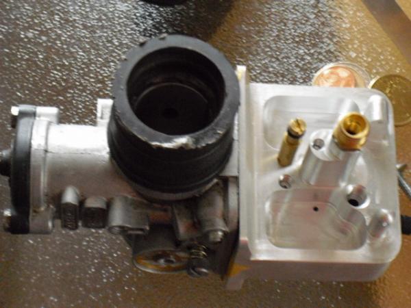

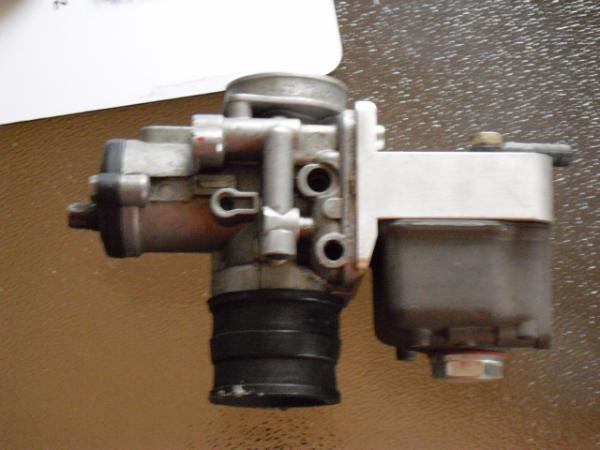

Gab sogar ein Fallstromumbauset für die ganze Schwimmergeschichte.

gluglu81 hat geschrieben: Sa 14. Sep 2019, 18:54 Bei Nr 36
Das waren doch nur die PHB vergaser die man umbauen konnte?
Kostete auch entsprechend. Dafür hätte man einen 2ten vergaser kaufen können. Und der vergaser musste abgefräst werden. Also ein "one way". Aber geil sah es aus! :thumbup
Für welchen PHBx das genau war weiss ich nicht.
Aber genau das Prinzip in den Bilder gabs.
Allerdings nicht von Dellorto selbst.
Es war ein wirklich teures Frästeil.
Ob one-way oder nicht, die Details sind mir nicht bekannt.
