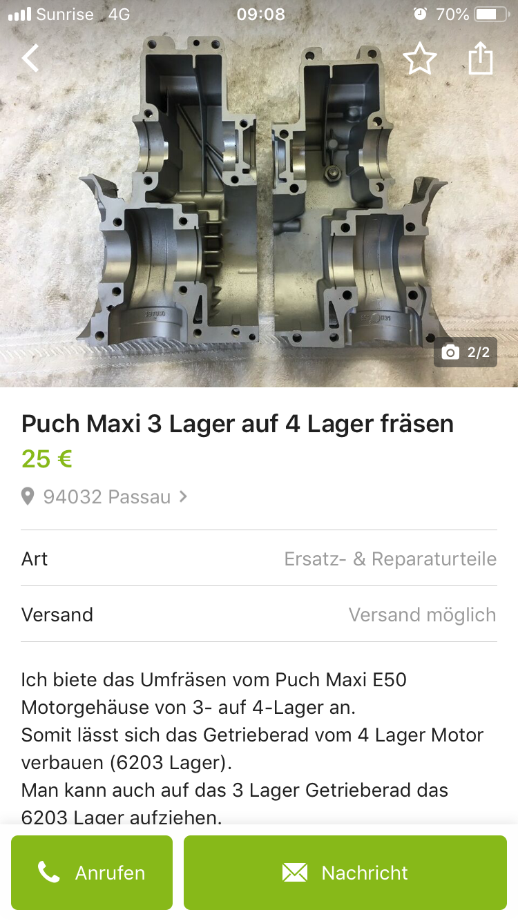

Gibt es noch jemand, der einen E50 3 Lager Block auf 4 professionel umfräsen kann?

Das ist den aufwand fast nicht wert, wenn man es nicht selbst machen kann.
Ich weis ja nicht was andere dafür verlangen, aber wenn ich es machen würde, wäre es schon fast schlauer gleich einen 4 lager zu kaufen.
Zuerst muss der block leer und sauber und nicht defekt sein, dann brauchst du zuerst einmal ein werkzeug, welches durch das ausgangswellenlager an das hintere stützlager kommt. Und penibles ausrichten vom block wäreauch nicht verkehrt, damit die welle auch wie eine welle laufen kann und nicht wie ein springseil. Da steckt ein bisschen mer arbeit dahinter als kurz rasch über den mittag in 15min mit bohrer und reibahle auf der ständerbohrmaschine. Das programm muss dazu auchnoch geschrieben werden und der lagersitz sollte am schluss auch die richtige grösse haben.
Gibt aber nichts das nicht geht :wink:
Da der motor sowiso komplett zerlegt werden musst kannst du die welle ja auch einfach in ein 4 lager gehäuse stecken und dann die überströmer hallt an den zylinder anpassen. Würde beim kat gehäuse sowiso auch einbisschen nacharbeit benötigen.

Mir ist beim Stöbern auf Ebay Kleinanzeigen das Angebot aufgefallen. Ich glaube der macht was du suchst.
