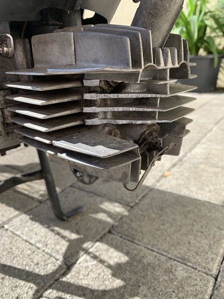

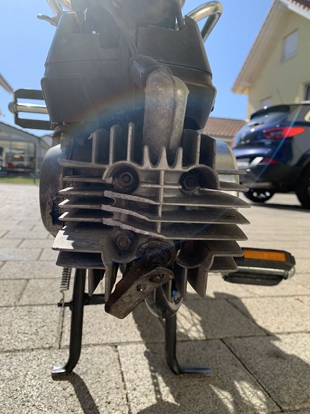

Hallo zusammen,
Ev kann mir hier jemand helfen oder einen Tipp geben.
Wir haben ein Ur-Puch Maxi S aus dem Jahre 1969. War in einem sehr guten zustand für das alter.
Nun passierte auf einem Ausflug das durch ein grobes Holzstück 4 Kühlrippen abgeschlagen wurden. Leider ist es nicht möglich so ein Zylinderkopf auf die schnelle zu besorgen. Das Maxi wird aber gebraucht jeden Tag zur Schule zu kommen.
Hier gibt es sicher "Maxi Profis" die sich sehr gut auskennen ob man dies wagen sollte weiter zur Schule zufahren, bis man einen Zylinderkopf findet.
(haben zum Glück nicht mehr die hohen Sommertemperaturen)
Danke für Eure Hilfe

Ja sollte eigentlich kein Problem sein, da es unfrisiert ist und dementsprechend wenig Hitze produziert.
Kommt auch drauf an wie lang der Schulweg ist.
Unmöglich zu finden sind diese Zylinderköpfe nicht, im ricardo hats oft solche, und sonst montiertst du hald vorübergehend einen "normalen" Kopf.
Mich interessierts was das für ein Holzstück war, dass den Kopf so zugerichtet hat

Fahren sollte gut gehen.

Wenn du bedenken hast das er zu heiss wird dann mach solange du keinen andern zyl.kopf findest eine zündkerze rein die etwas mehr wärme abgibt.

Wenns sowieso kein Urmaxi ist würd ich direkt den neuen Zylinderkopf mit geradem Kerzengewinde verbauen, hat glaub höhere Kompression (was bei den Puchs eh immer zu wenig ist) und ist billig af im Nachbau
