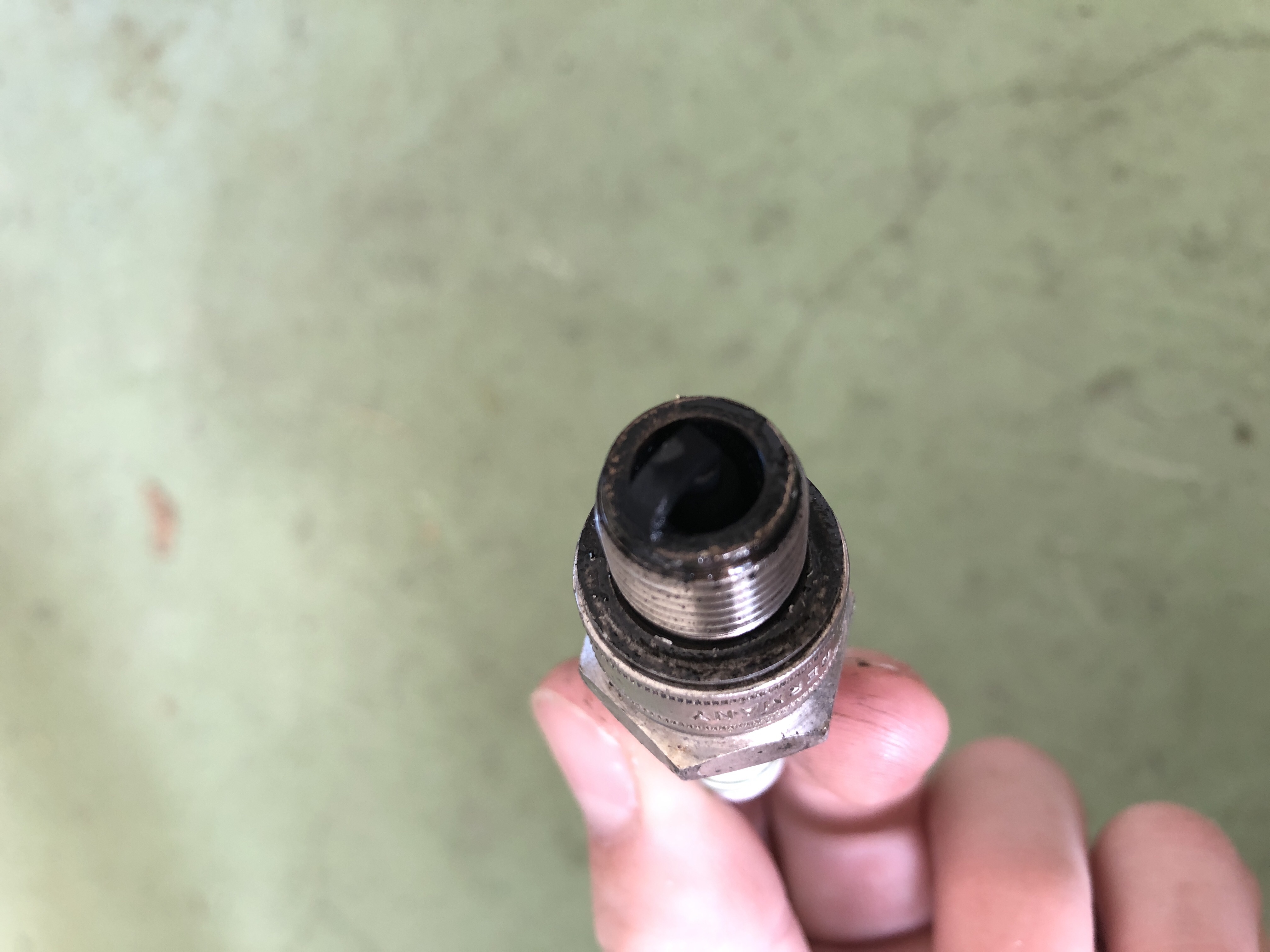

Habe noch ein weiteres Problem ;(
Das Teil läuft vermutlich viel zu Fett
Der Vobresitzer sagte ja er leere viel Öl rein, aber das kann ja auch das Kerzenbild verändern. Kerzenbild ist nicht Ruusig Schwarz sondern Öligschwarz. Vom Gefühl her läuft sie auch zu Fett. Es trieft nach kurzer Fahrt schon aus dem Auspuff und raucht stark.

C the G
Beiträge: 271
Wohnort: Brugg AG
Re: Puch Maxi Ölverlust
Beitrag von C the G »
Ist in der Regel angeschrieben/eingestanzt.
Ist der Hobel unfrisiert? Bei Maxis war glaub meistens ne 50 oder 52 er Düse original, also kannste mal nachschauen, ob das bei dir drin ist.
Kontrollier mal den Stand vom Getriebeöl, vielleicht mischte der Vorbesitzer nicht zu fett, sondern es hat nen Simmerring gefressen und er zieht Getriebeöl.. Würde deine Probleme erklären, denn Getriebeöl verbrennt viel schlechter als 2Takt öl und könnte deshalb im Auspuff bleiben.

TheHelperw91
Beiträge: 57
Registriert: Do 14. Feb 2019, 07:07
Wohnort: Bern
Beitrag von TheHelperw91 »
Habe das Problem gefunden
Der Vorbesitzer dachte sich er will die nichr vorhandene 2Takt Ölwanne befullen und hat somit das Getriebe mit 2T Öl befüllt :bravo:
Jetzt kann ich schön zuerst zum Mech fahren neues Öl kaufen und hoffen das nichts kapput ist.
Vlt ist ja dann doch was im Motor undicht weil es so geraucht hat.
