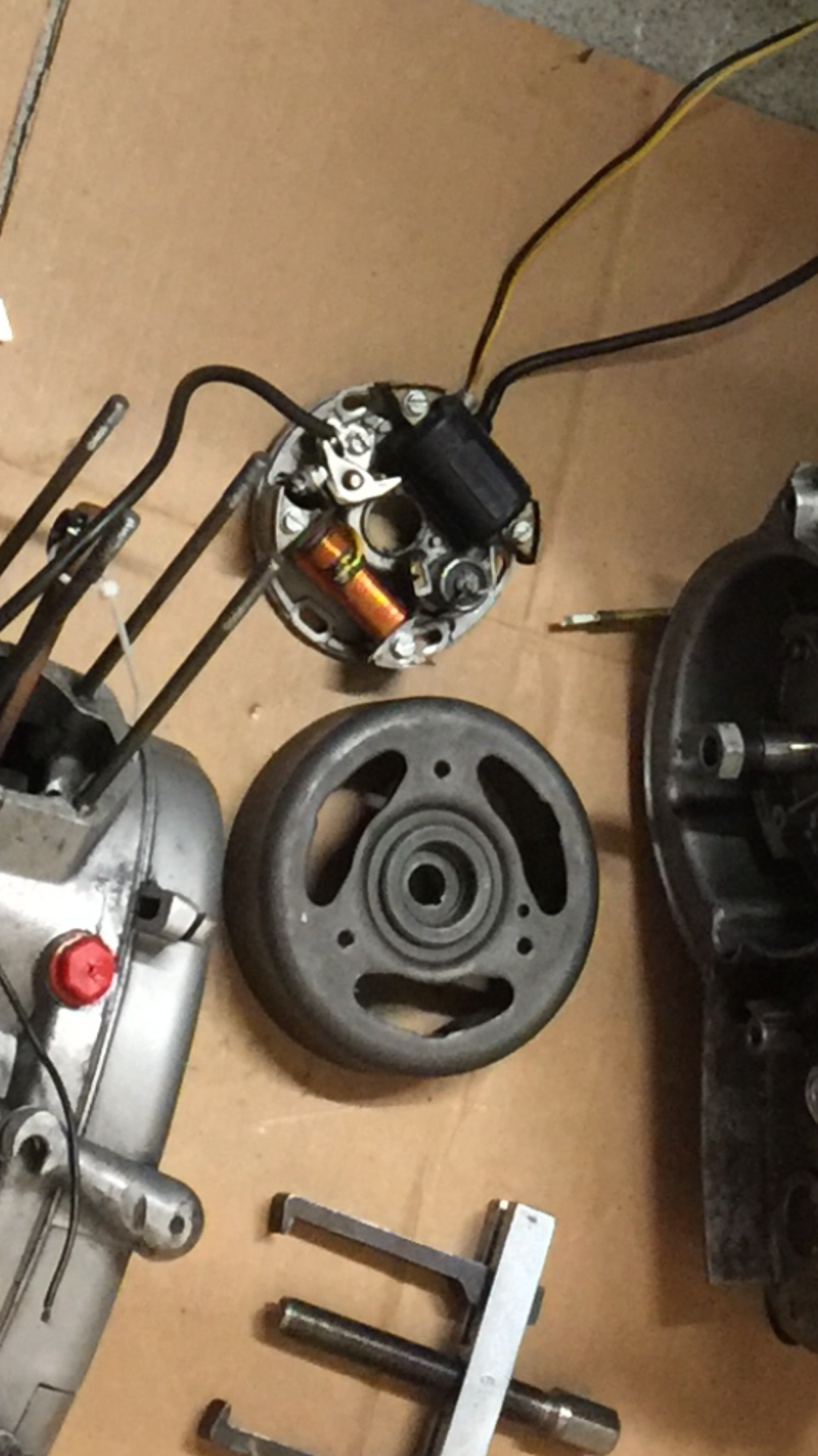

Heute hab ich dann mal die Stroboskoplampe hervorgekramt und den Zündzeitpunkt versucht einzustellen und kam nicht weiter als 8Grad Vorzündung. Die Ankerplatte ist bereits am Anschlag.
Das Polrad eines Maxis hervorgekramt, dieses schleift allerdings an der Lichtspule und hat eine Vorzündung von mindestens 28Grad.
Da ich die Zündplatte nicht mehr verdrehen kann, bin ich langsam aber sicher mit meinem Latein am Ende, hat noch jemand eine Zündende Idee wie ich dies in den Griff bekomme?

So sieht meine Platte aus..

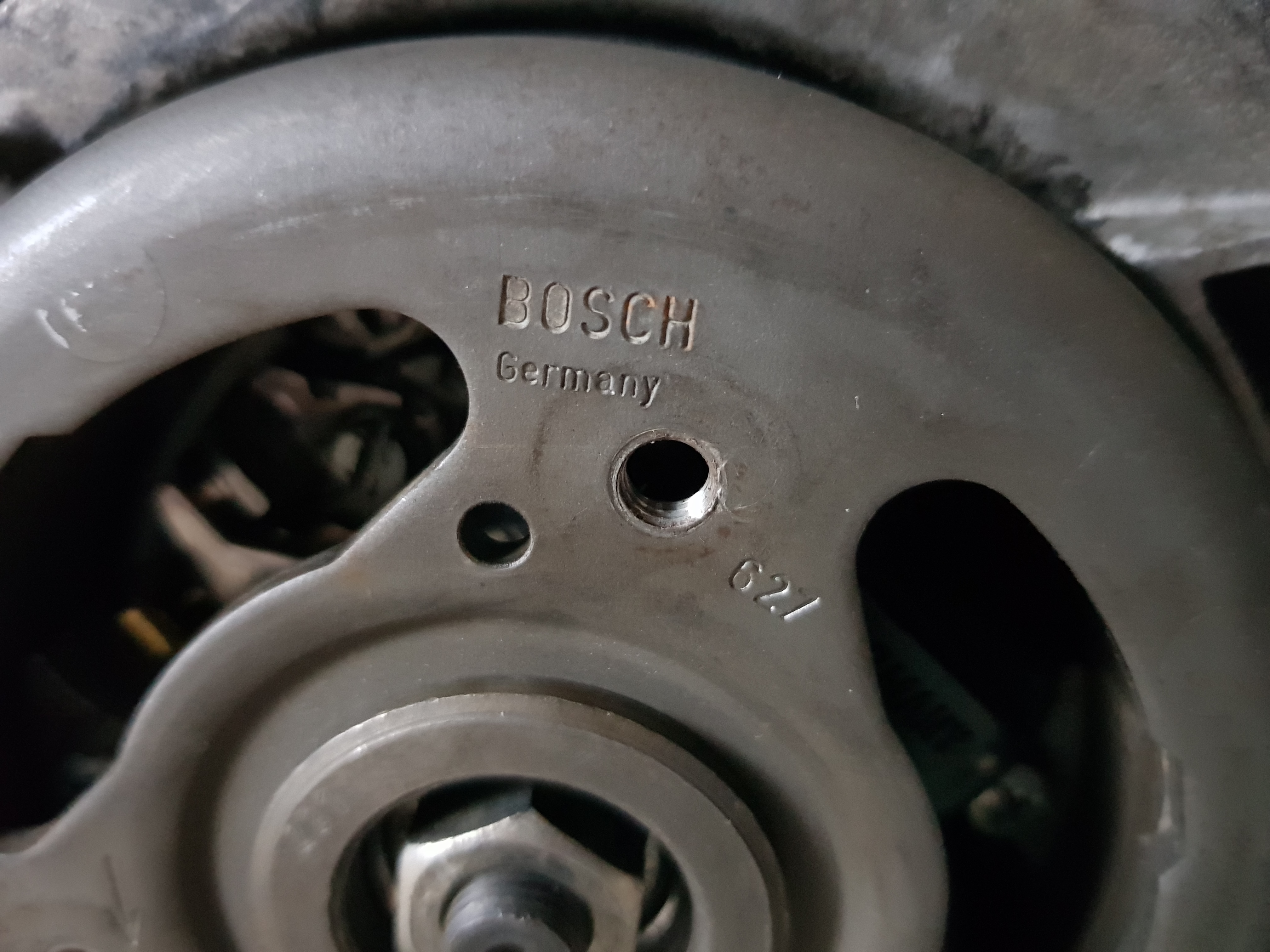

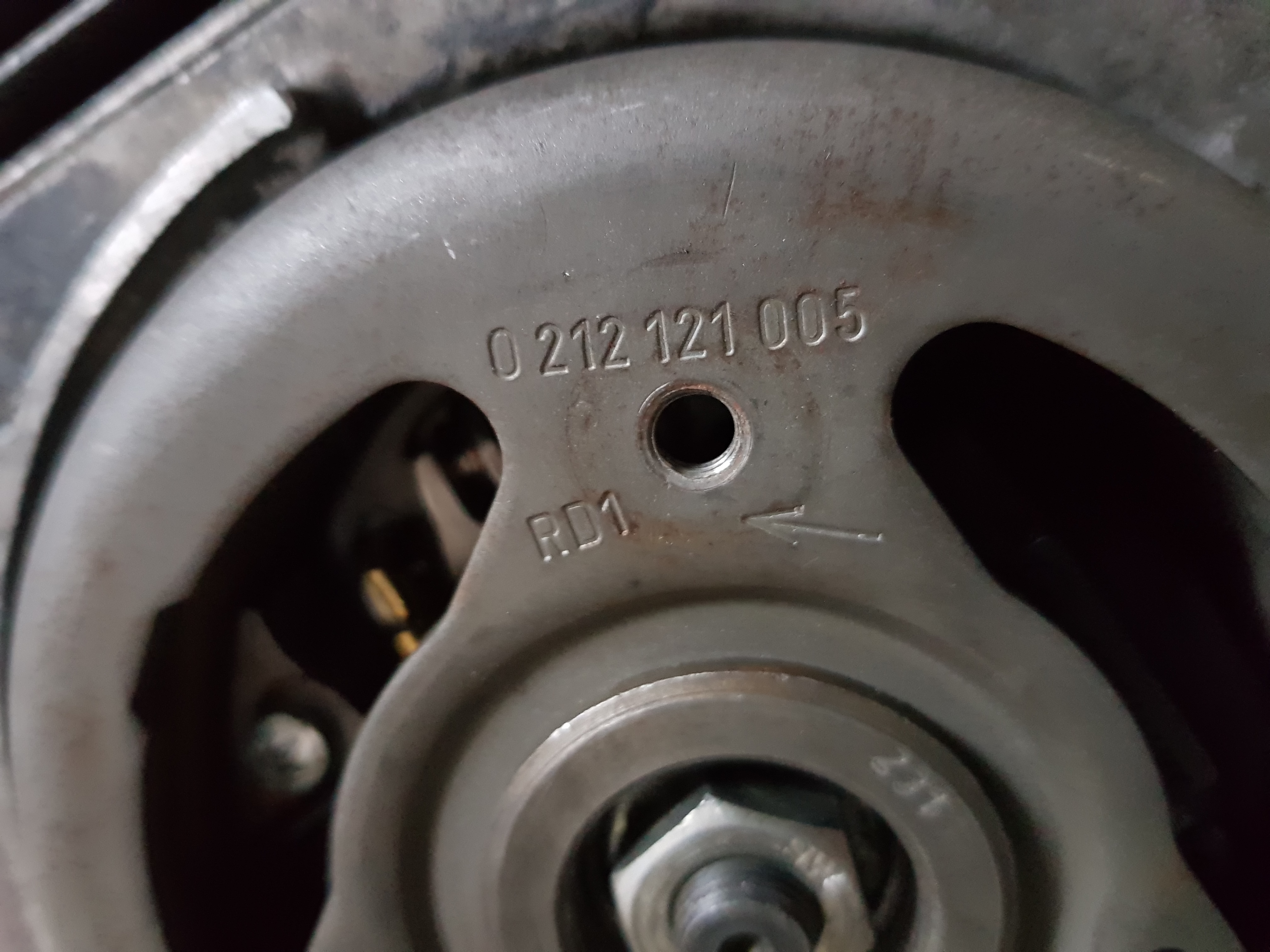

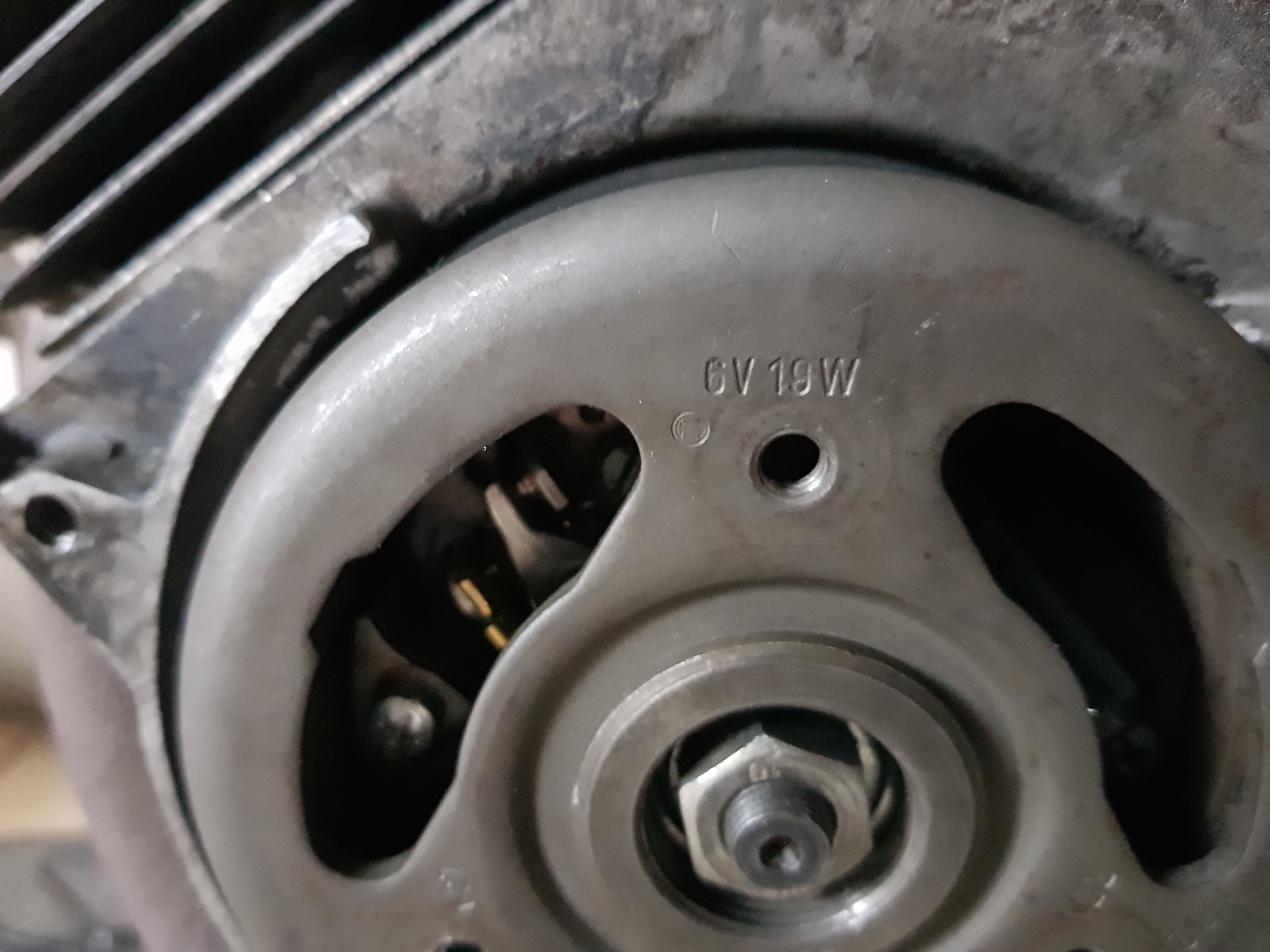

Fuhr vorhin nochmals in der Werkstatt vorbei und hab das Polrad fotografiert, alles was drauf steht hab ich angehängt.
Aufgrund dessen, dass die OT markierung stimmt, gehe ich davon aus, dass es das richtige Polrad sein sollte.
Solange ich die Zündung noch nicht korrekt eingestellt habe, möchte ich Falschluft etc noch ausschliessen und mich erst der Zündung widmen.
