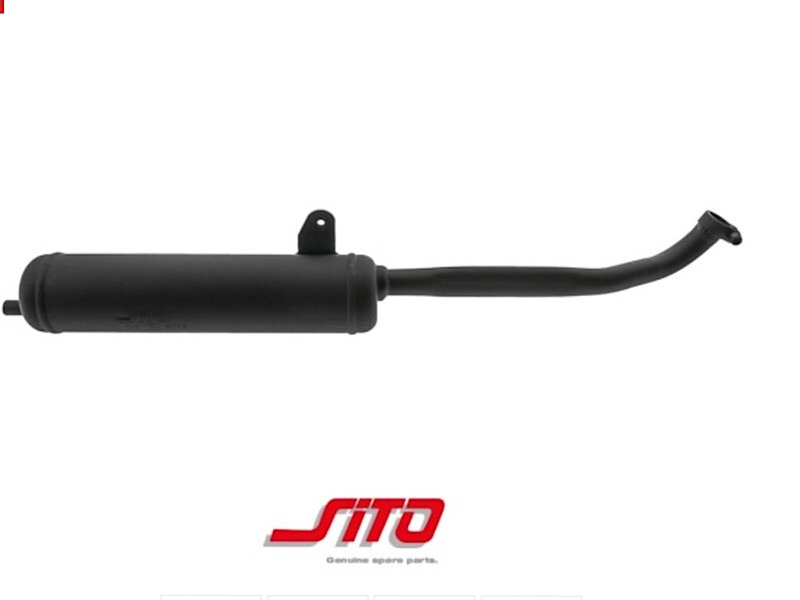

Hey
Suche einen Auspuff für Piaggio Ciao 65ccm welcher einen Durchmesser für Tuning Motoren hat
UND möglichst Leise ist
Hat jemand Erfahrungen damit?
Von dem CityPower 25mm wurde mir abgeraten jedoch ist er am Orginal am ähnlichsten

:wink: :wink: Für die 63ccm Zylinder ist der Sito + eine super Lösung..
Mit dem 24mm Flammrohr reicht der locker wenn alles andere auch passt um mit der Original Übersetztung auf 60 zu kommen.
Unten raus hat er auch schön Dampf..
Sieht Original aus und ist bei „normaler“ fahrt sehr leise..kostet aber so zwischen 60-70 Schweizerfränkli
Andere schwören auf den Gianelli new power Original ,ist aber auf einer Ciao viel auffälliger..aber immer noch besser als ein Reso Topf/Schnecke
Der City Power ist nicht der Burner...der ist auch bei der Tretachse extrem zusammen gedrückt ( auf 16mm )
Ich habe alle ausprobiert, und mein Favorit ist der Sito + lange Version..
Sito plus
Sito plus
Von unten :-)
Von unten :-)
