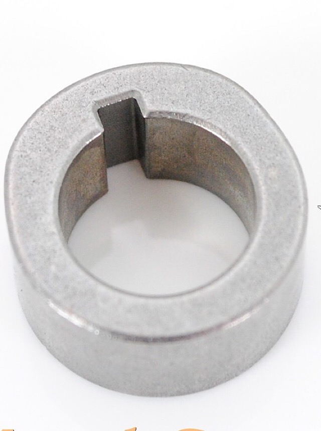

Bei den ersten solchen blockaden war es möglich ein neues gewinde zu schneiden in das gehäuse.
Bei einigen späten modellen ist das nicht mehr möglich. Und das langloch kann man auch nicht mehr breiter machen, da die zünd/lichtspule im weg ist...
Daher kann es gut sein, dass andere hersteller andere systeme machten, die einem das leben schwer machen ;)
