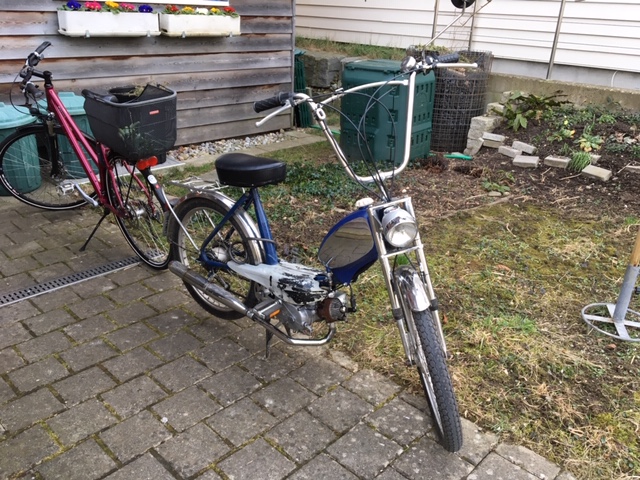

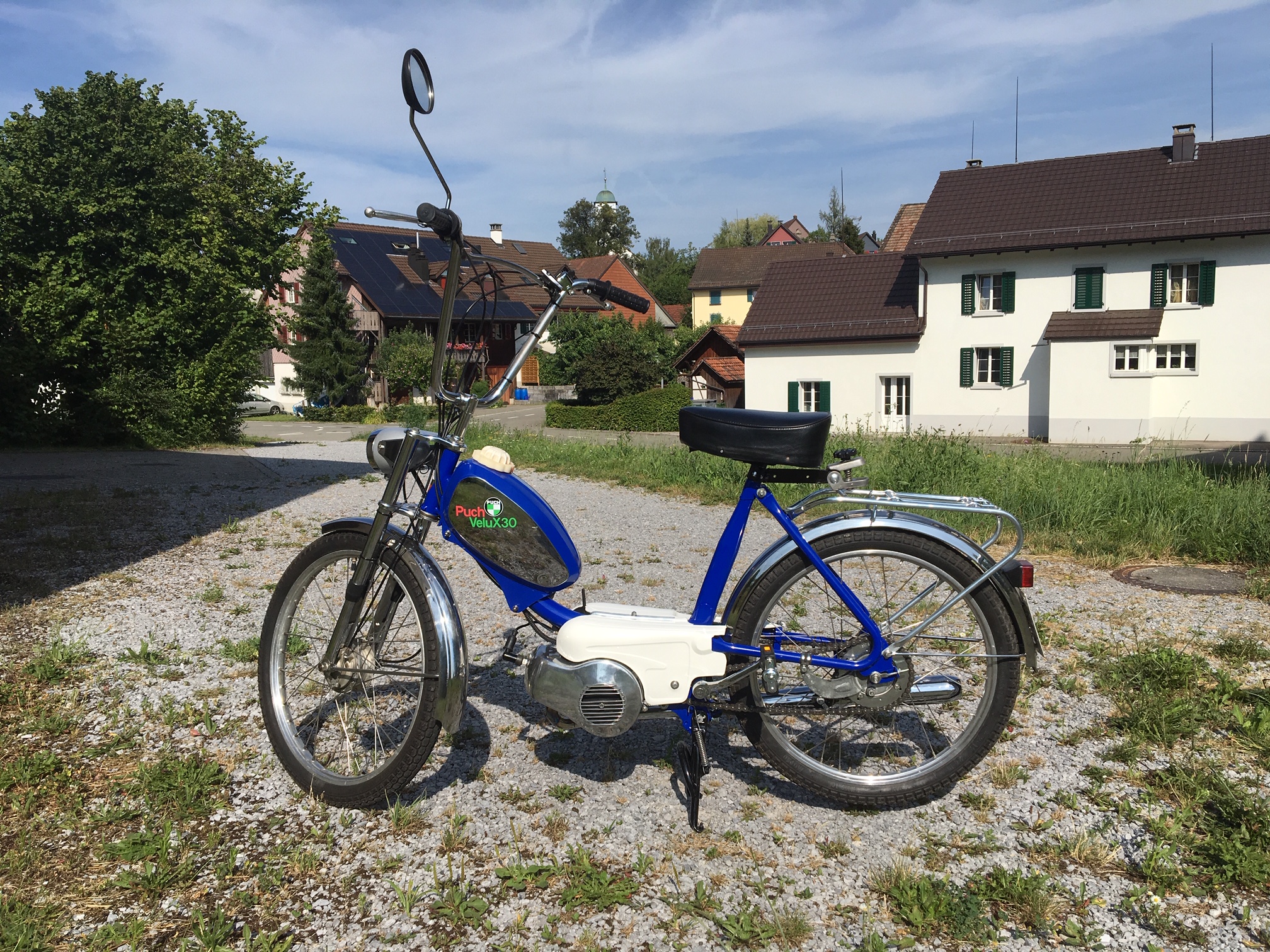

Ich möchte euch gerne mal mein Aktuelles (bzw. bald abgeschlossenes) Projekt vorstellen:
Ausgangslage:
Puch Velux für 1600.- im Kanton Neuenburg gekauft mit Getriebelagerschaden.
Die Velux war komplett, und bis auf den NTS 38mm Zyli, den 28er Krümmer und den Sachs Topf, weitestgehend Original mit einer guten Substanz
Mein Ziel war es, die Velux zuerst wieder technisch auf Vordermann und auf die Strasse bringen, und mich dann später wenn sie gut Läuft mich um die Optik kümmern
Den Motor habe ich selber revidiert und mit viel Mofapowerfachwissen gut hinbekommen :schweiz

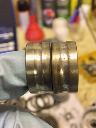

Gewechselt habe ich so das Übliche: Lager und Simmerringe, sowie Kupplungbeläge und Reibplatten, einen neuen Swiing zugbolzen und eine 50% verstärkte Kupplungsfeder bekommen
Getriebeöl habe ich SAE 90 wenn ich mich nicht irre
Bei den Lagern klärt sich jede Frage warums gekrost hat :spassbremse:
Der Kolben hat Satte 0.5 mm spiel im zyli, anscheinend ist der Falsche montiert worden.
Später habe ich dann aufgerüstet auf 15/15 Ansaugstutzen und Vergaser von Swiing. Lufi bleibt original, nur den Jokeblechdeckel hab ich demontiert
Sogar mit dem ausgelutschten Kolben lief er noch gute 45 kmh
Zurzeit habe ich nen 41mm Nachbau drauf, jetzt hat das ding ordentlich wumms :thumbup
Mit 12/37 Übersetzung habe ich dann knapp 60 geschafft
Nächstes Update folg bald:

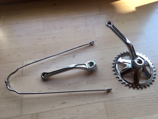

Seit den letzten drei Monaten bin ich die Velux komplett am restaurieren.
Rahmen, Schwinge, Ständer und Lampentopf habe ich nach Winterthur ins OTW zum Sandstrahlen und Pulverbeschichten gebracht.
Marineblau ist er geworden.

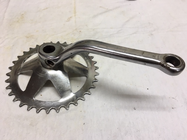

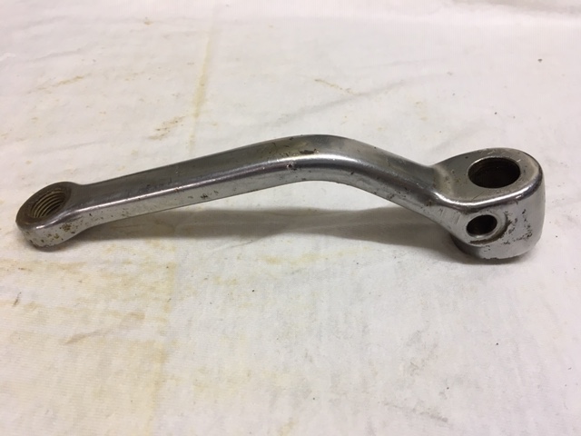

Die Tretkurbeln mit Kranz gingen in die Chromfabrik zum Neu Verchromen.
Vorher Nachher vergleich:
Einmalige Arbeit der Chromfabrik, sieht aus wie neu
Und zur Zeit der Aktuelle zwischenstand:
Ein Problem habe ich noch:
Der Lenker hält nicht gut im vorbau und klappt oft mit der Zeit nach hinten..
Weiss jemand eine lösung die Hält? Weil die maschine marschiert doch ordentlich vorwärts.

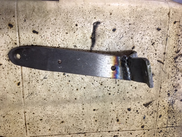

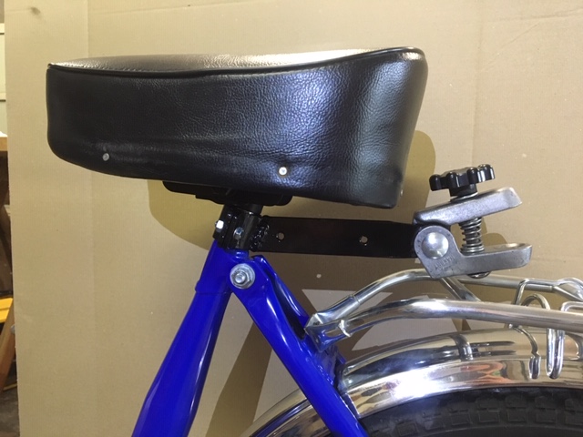

Ich wollte noch eine Anhängerkupplung am Sattelrohr Montieren, doch 10 cm höher auf der Velux sitzen ist schei**e
Deswegen hab ich sie Umgeschweisst und Verlängert.

Hier das Resultat der umgeschweissten AHK:

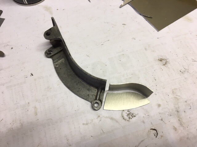

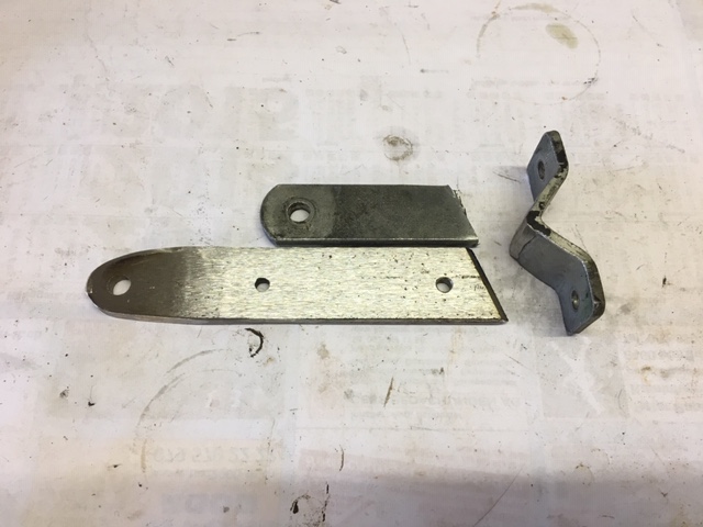

Habe noch das Problem das der Vorgänger zwecks montage eines grösseren Ritzels ein Stück des Abdeckblechs der Gebläsehaube abgeschnitten hat.
Und da dort wichtige Kühlungsluft verloren geht, und ich keinen Kolbenklemmer riskieren will, wird das stück wieder ersetzt.

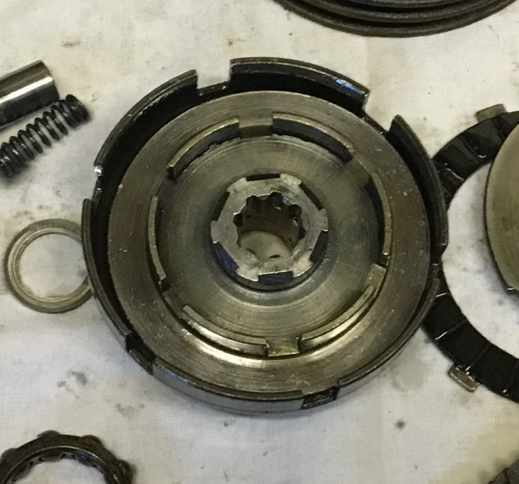

Ich kenne diese Motoren nicht gut, aber ich denke, es könnte auch von der Kupplung her kommen.
Wenn die Kupplungslamellen etwas viel Spiel (rotativ) haben, könnten die schon solche Geräusche machen, die unter Last verschwinden.
In diesem Fall müsste das Spiel zwischen Kupplungsnabe und Lamelle sein.
Bei Motoren mit der Kupplung auf der Vorgelegewelle (z.B. Sachs) wäre es umgekehrt, dort müsste das Spiel zwischen Kupplungskorb und Lamelle sein.

Der Kupplungskorb sieht auch noch recht gesund aus

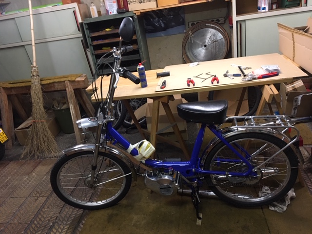

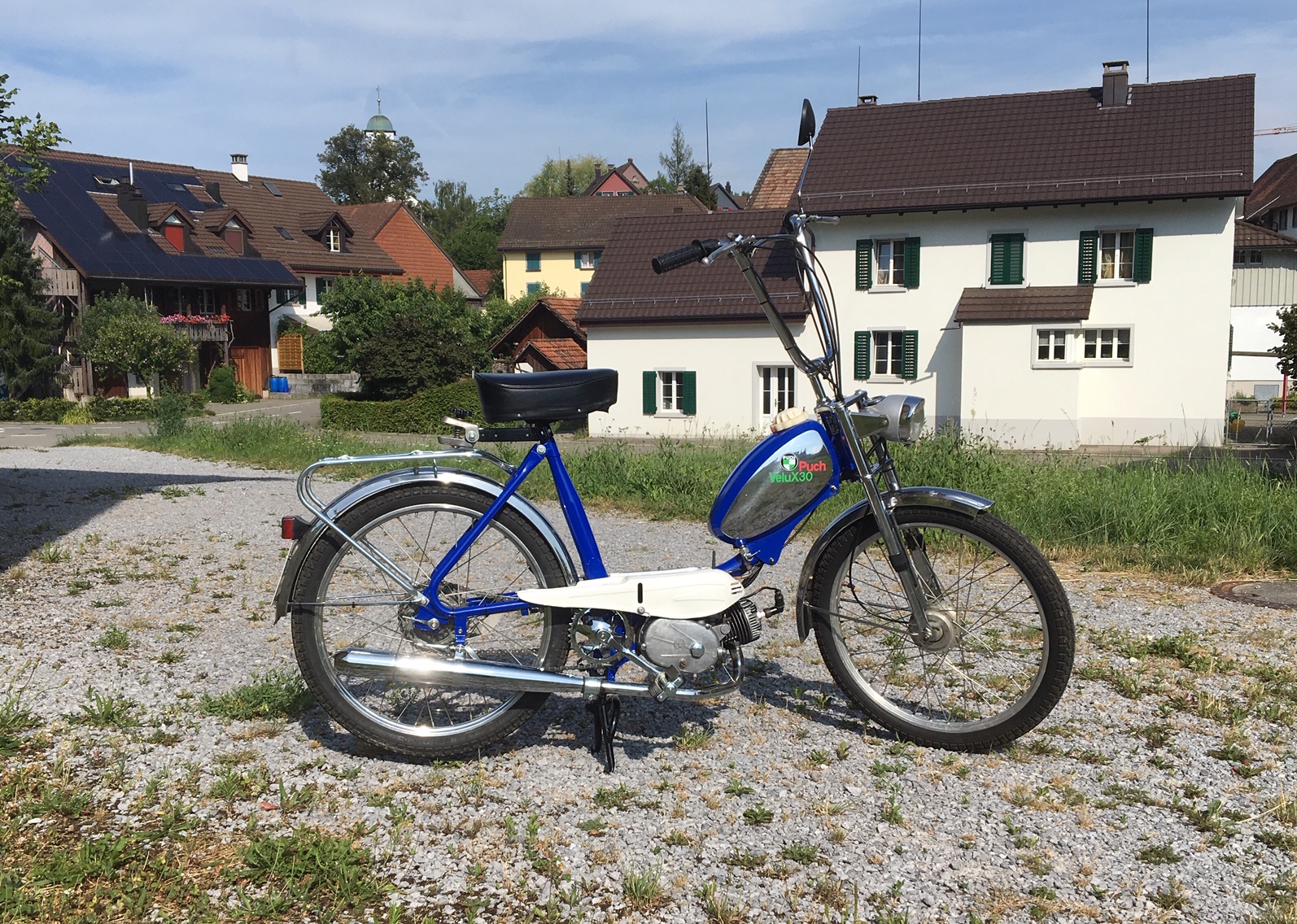

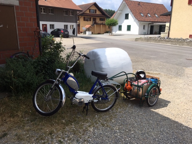

So die Velux ist jetzt endlich fertig.
Eine Perle ist sie geworden :bravo:
Mit der jetzigen Übersetzung 10:37, rennt sie trotzdem noch knapp 50, und ist jetzt Bärenstark :chop:
Den beladenen Anhänger (~40kg) zieht sie mühelos überall mit rund 40 kmh rauf.

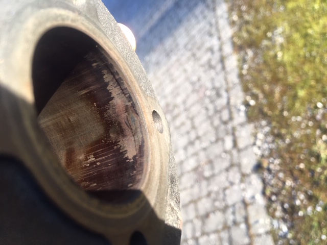

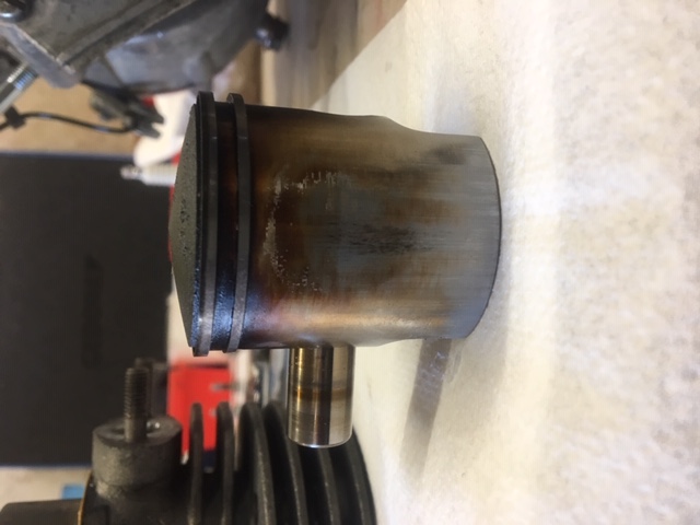

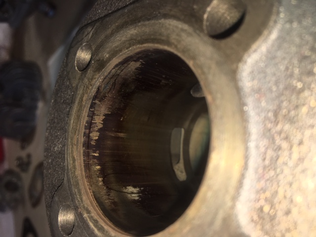

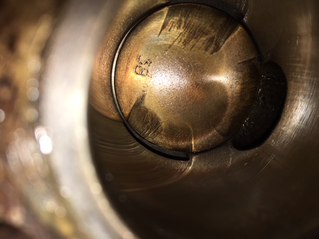

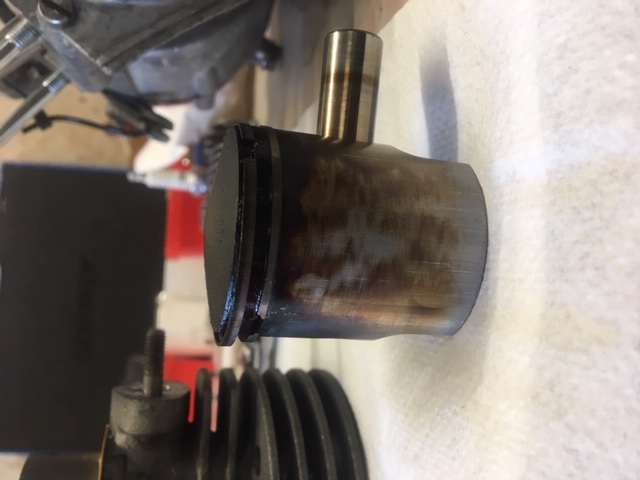

So, wieder mal ein kleines Update und Problemchen.
Ich habe gestern den Zylinder auf den anderen revidierten Ersatzblock montiert. Dabei sind mir diese schwarzen Ablagerungen aufgefallen, es sieht so aus wie eine beschichtung, hat der zylinder aber nicht da er ja Guss ist.
Wisst ihr was da los ist?
Hats da den russ direkt auf die laufbahn aufgerieben?
PS: Es ist eine B8HS drin, echt zu kalt?
Beiträge: 952
Re: Puch X30 Velux Restauration
Beitrag von Qsi »
Ist evtl. das Stossspiel der Kolbenringe zu gross?
cj3b
Beiträge: 479
Beitrag von cj3b »
Erst mal muss ich sagen, dass es wirklich ein schönes Teil geworden ist :thumbup
Bei dem Zylinder hätte ich jetzt so aus dem holen Bauch heraus gesagt dass da der Kolben nicht mehr sauber dichtet bzw die Ringe. Allenfalls kolbenringe oder Kolben (zu) viel Spiel..?
Glaube auf den Bildern des Zylinders "Abdrücke" der Kolbenringe zu sehen. Ich würde mal ganz spontan den Zylinder reinigen, wenn keine spürbaren Defekte vorhanden sind, den Zylinder messen, und einen passenden Kolben nehmen. Ansonsten hohen und einen Übermasskolben nehmen.
