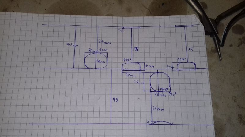

-Bearbeiteter Originalzylinder gerechnet 143°EL/114°ÜS/164°AL, gemessen 142°EL/116°ÜS/162°AL

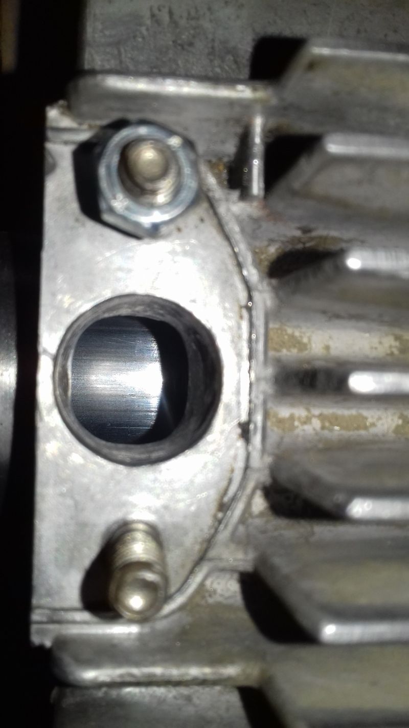

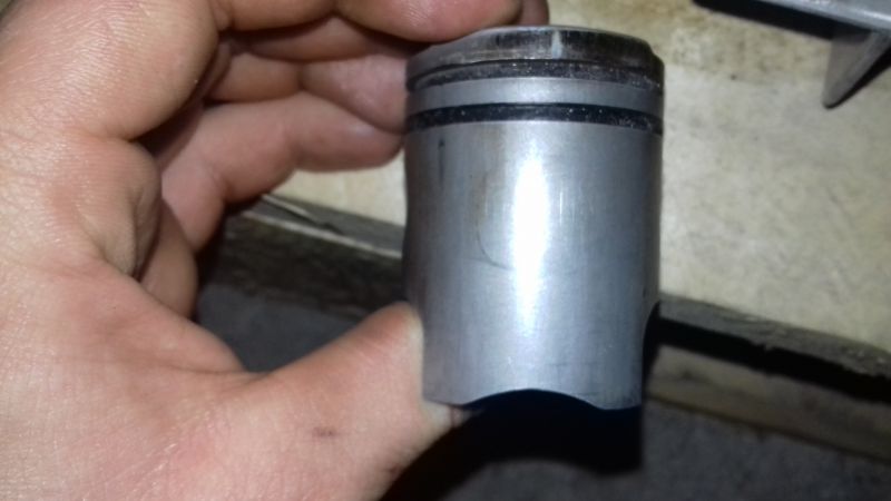

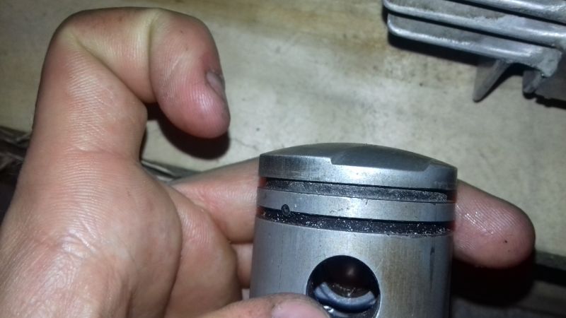

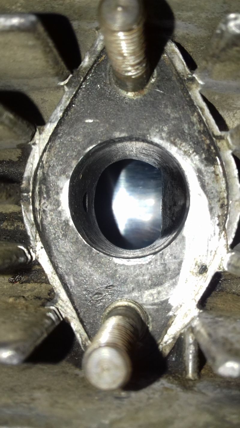

Hier noch die Bilder, ich weis, die Kanäle sind definitiv nicht optimal, aber der Zylinder war schon vermurkst und das konnte ich noch raus holen:

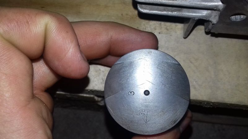

Er hat heute den Zylinder demontiert und mir ein paar Bilder geschickt, ja, er hat den Kolben falschrum verbaut, heist der Einlass hatte weniger als 140° und war nicht ganz offen, ausserdem haben die Überströmer "Schlecht geöffnet" er meinte es läuft nun etwas besser, aber nicht wirklich, am Wochenende schau ich mir noch mal seine Zündung an, ich hab da einen blöden verdacht...
