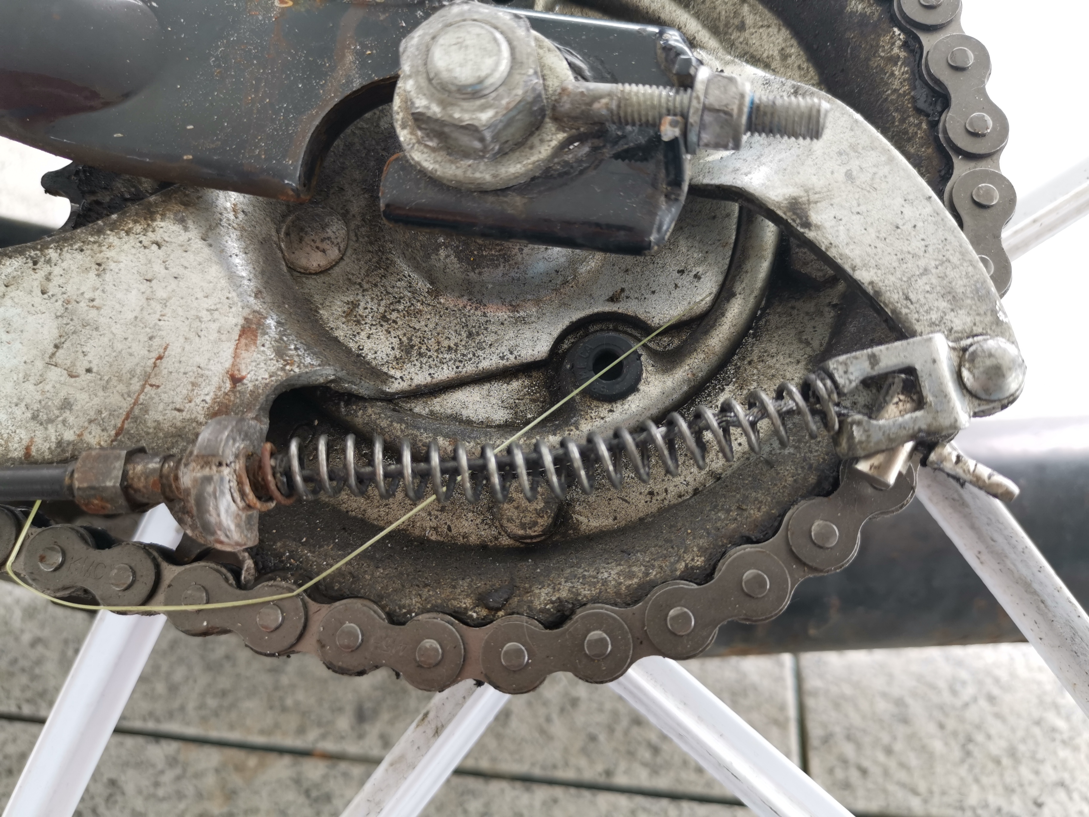

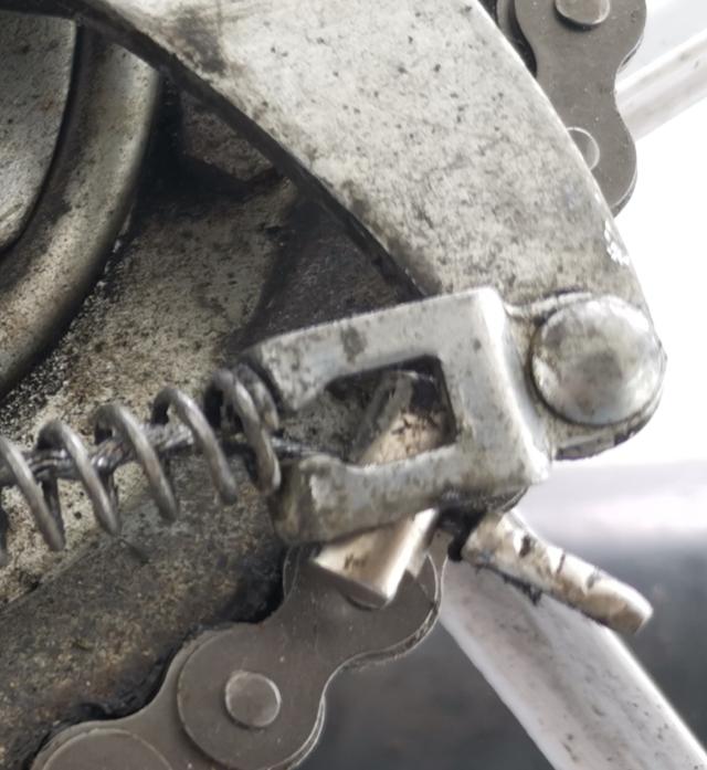

Also die Hinterbremse geht nicht richtig. Kann mir jemand sagen wieso?

Ich sehe da zwei Möglichkeiten: Entweder die Bremsbeläge sind verschmutzt / verölt. Oder durch. Oder beides
Rad abnehmen, Bremse aufmachen, nachschauen! Entweder Putzen oder ersetzen.

Das Rad musst du wirklich mal auseinandernehmen und inspizieren. Sieht gröbers Gebastelt aus...

So wie der Nippel drin ist, wurde der noch nie betätigt .. ergo bewegt dein Kabel nicht = verrostet, geknickt, verklemmt
Bevor du ans frisieren denkst, solltest du die Bremsen reparieren
