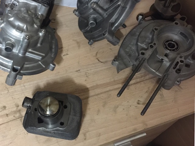

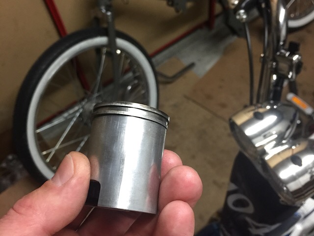

Re: Ciao Probleme mit Zylinderkits
Was ist es für ein klemmer?
Hat es dir den kolbenring genommen? Oder ist die bolzensicherung raus? Oder einfach einen hitzeklemmer? Hast du mal ein foto? Kolben war schon richtigrum drinnen oder?
Alles korrekt montiert...

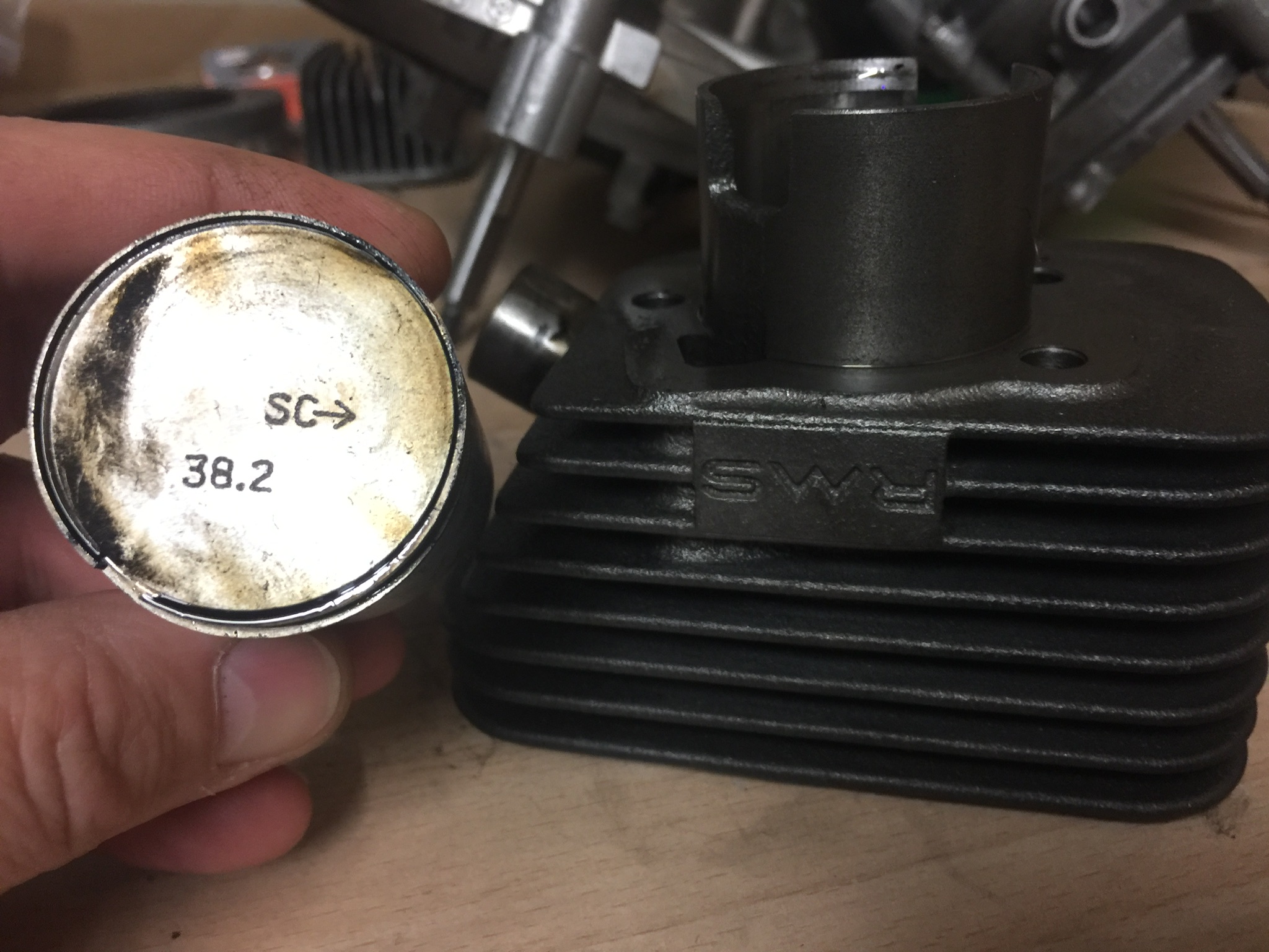

Ist das der RMS auf dem Foto ??
Also wenn der Kolbenboden nach so einer kurzen zeit so Ablagerungen hat, stimmt garantiert was an der Abstimmung nicht..
Mit wieviel % mischt du dein Treibstoff ??
Nein das war der erste Satz. Der hatte zum Zeitpunkt des Schadens rund 500km gelaufen. Gefahren wird 95er mit 2-3 % Vollsyntischem 2-Takt Öl von Polo. Ich finde der Kolben sieht nach sehr viel Blow-by aus für die geringe Laufleistung. Beide Kolben haben als 1sten Ring einen L-Ring. Das Zweitmofa ein Puch Maxi S mit 70ccm Satz und allem drum und dran läuft seit 5Tkm ohne Probleme mit dem selben Öl...

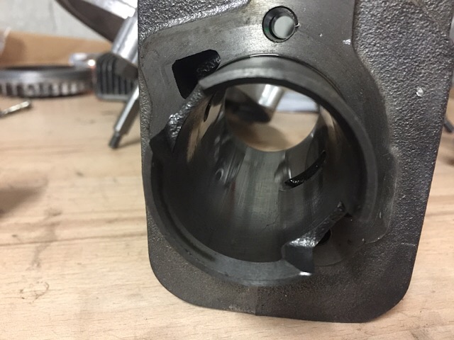

Hast du das Ringstosspiel geprüft? Kanäle entgratet?
Puch Maxi S -> Läuft gut
Hercules 624 Sport -> waiting
Nein ich kontrolliere das lediglich vor dem Einbau visuell. Ich erwarte dass so ein Kit heutzutage ohne Nacharbeit funktioniert.
