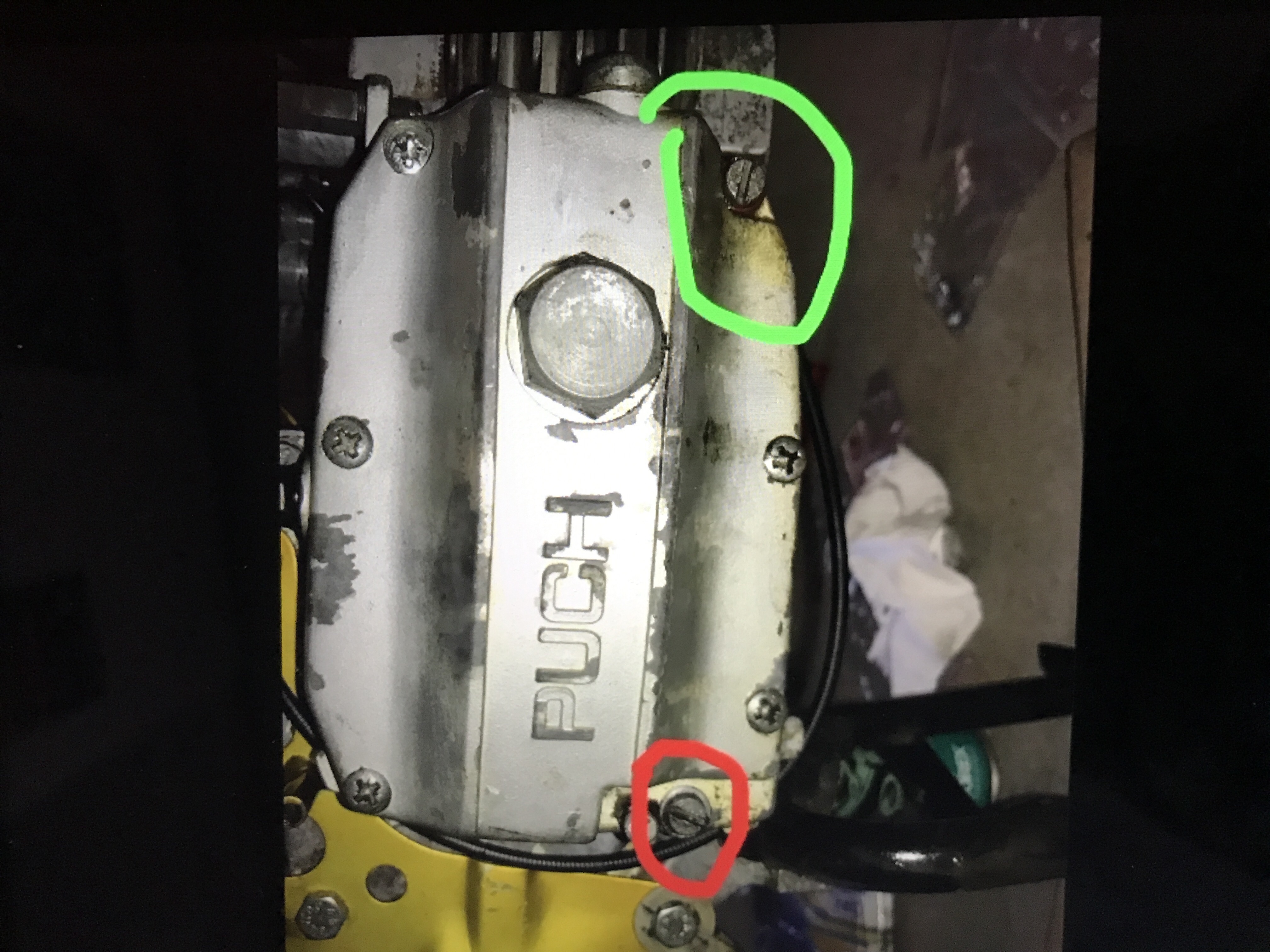

Nachdem ich meinen "neuen" x30 NS abgeholt habe, möchte ich nun gerne einen Ölwechsel durchführen. Nicht ganz klar, und keine Informationen im Forum habe ich über den korrekten Ölstand beim neuen Z50-Motor gefunden.
Ist die Ölkontrollschraube die Rot- oder Grün markierte auf dem Bild im Anhang? Habe auch widersprüchliche Infos zur Ölmenge (150 oder 600ml) gefunden, weshalb ich schlecht abschätzen kann, ob tatsächlich eine dieser Schrauben die Kontrollschraube ist.

Mit diesem Kupplungsdeckel gehört 4dl sae80 Öl rein.

Super, dann habe ich schonmal das richtige Motorex-Öl. Weisst du auch was der Unterschied zeischen den beiden Schrauben ist? Ist eine (oder beide) die Kontrollstandsschraube?

Grün ist die Niveauschraube. Lg

Perfekt, vielen Dank! Dann kann heute das Öl gewechselt werden :bravo:
