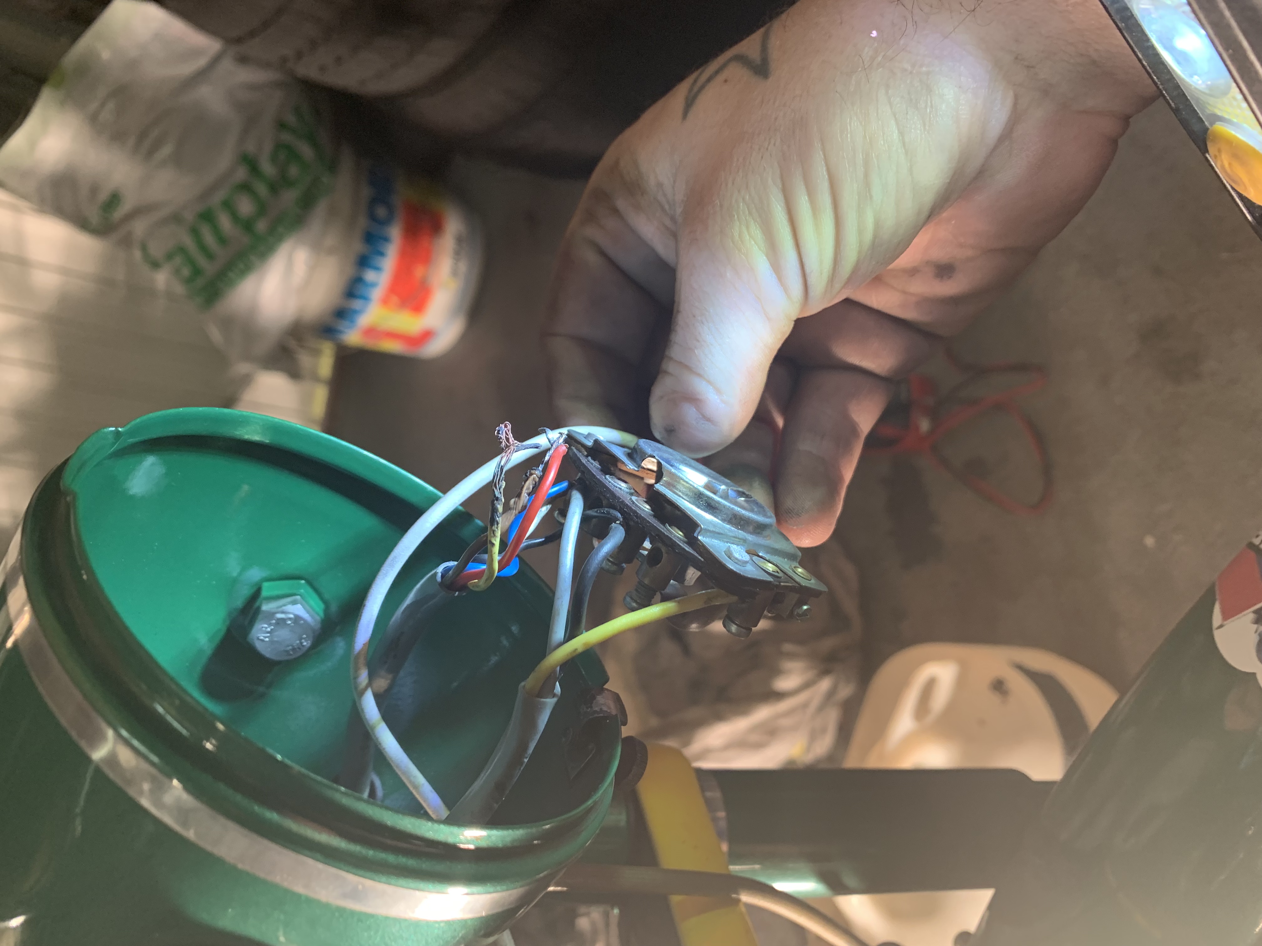

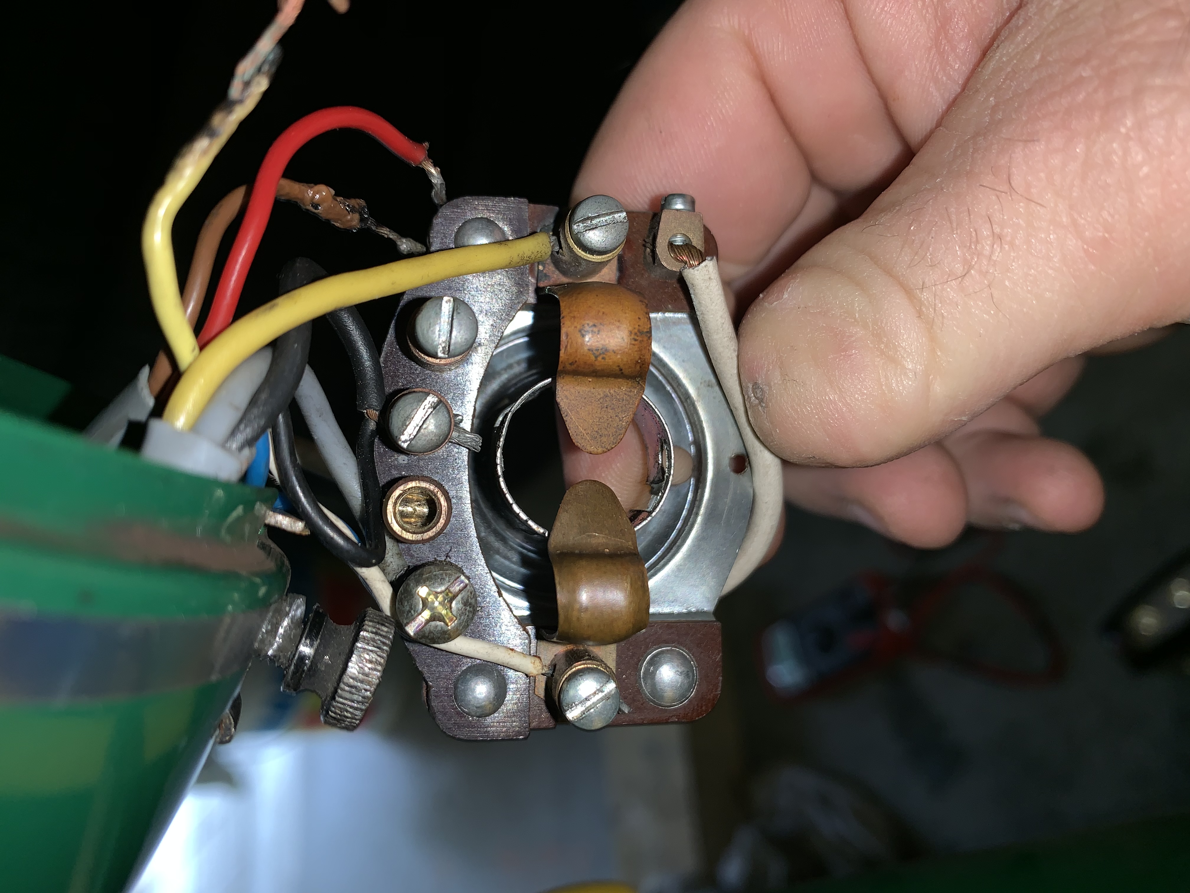

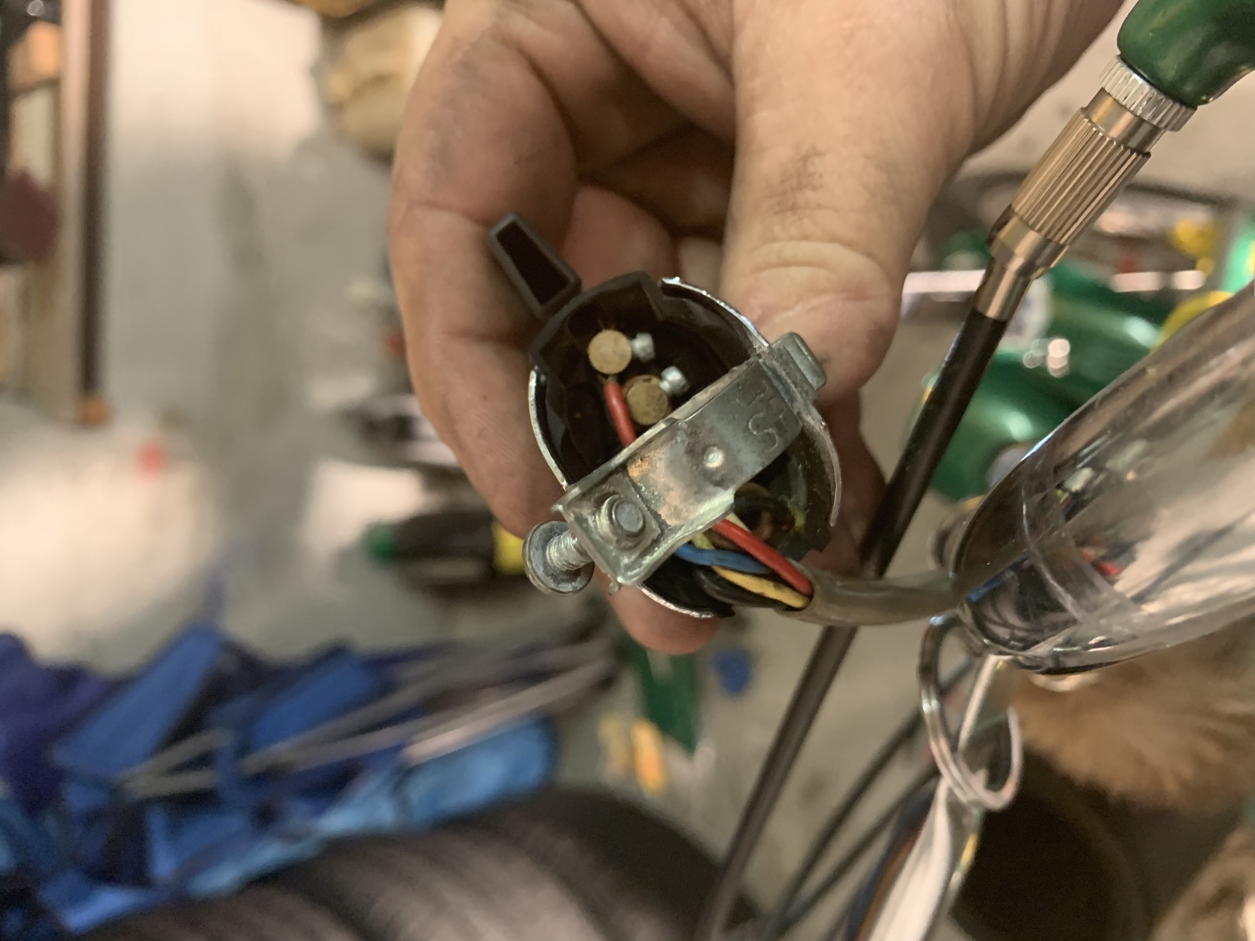

Hallo Freunde bin neu hier und brauche eure Hilfe ich besitze ein Sachs 503 und habe kein Licht mehr habe dann den Scheinwerfer auseinander genommen und bemerkt dass sich einige schrauben bei den Kabeln gelöst haben und die Kabel nicht mehr dort waren wo sie hin gehören!!jetzt hab ich keine Ahnung wo die hinkommen ich habe noch Bilder! Die Farben Braun, Gelb und Rot haben sich gelöst!!
Freundliche grüsse und vielen dank

Gelb ist normalfall Plus vom Motor .. rot. Rücklicht und braun kA ... so kann man dir nicht helfen, da das Ganze heute von Hödi zu Hödi verschieden ist/sein kann.
Deine Bilder sind zwar gut, aber mach n Bild von der Lampenfassung wo man alle Anschlüsse sieht.

Danke Bikeman aber leider habe ich mehr kabel als auf dem schlatplan den du mir verlinkt hast!!
Ich habe aber nochmal ein foto gemacht!

.. du brauchst aber nicht mehr Kabel .. drei von unten zur Lampe .. fünf vom Schalter zur Lampe .. also genau wie auf dem Schaltplansir_marcello hat geschrieben: ↑Mi 22. Mai 2019, 08:15 .. habe ich mehr kabel als auf dem schlatplan den du mir verlinkt hast!!..
von unten kommt Rücklicht, Plus und Kurzschluss.. bei dir wahrscheinlich Rücklicht = Grau, Plus = Gelb und Kurzschluss = Schwarz
Oben wird es schwieriger, weil du sechs Kabel dran hast und man auf deinem Foto nicht sieht, wie der Schalter verdrahtet ist.
.. ein logische Belegung der Farben wäre
Kurzschluss= Schwarz => Abschaltknopf
Plus = Gelb zum Verteiler
Rücklicht = Rot
Abbblendlicht und Scheinwerfer müsste dann an zwei der drei übrigen sein = Weiss oder Braun oder Blau
Stutzig macht, dass Gelb an einem Lampenkontakt hängt.. da hat einer gebastelt ..
Logisch wäre in der Lampe wir folgt zu verdrahten:
1 = Weiss
2 = Blau
3 = die beiden Schwarzen
4 = die beiden Gelben
5 = Rot vom Schalter und Grau von unten (=Rücklicht) .. der dicke Weiss/Beige bei deinem Daumen ist die Masse der Lampe, der ist o.k.
Mach mal noch Fotos vom Schalter von oben und unten, aber ohne die Befestigungsschelle und ohne die Blechkappe
