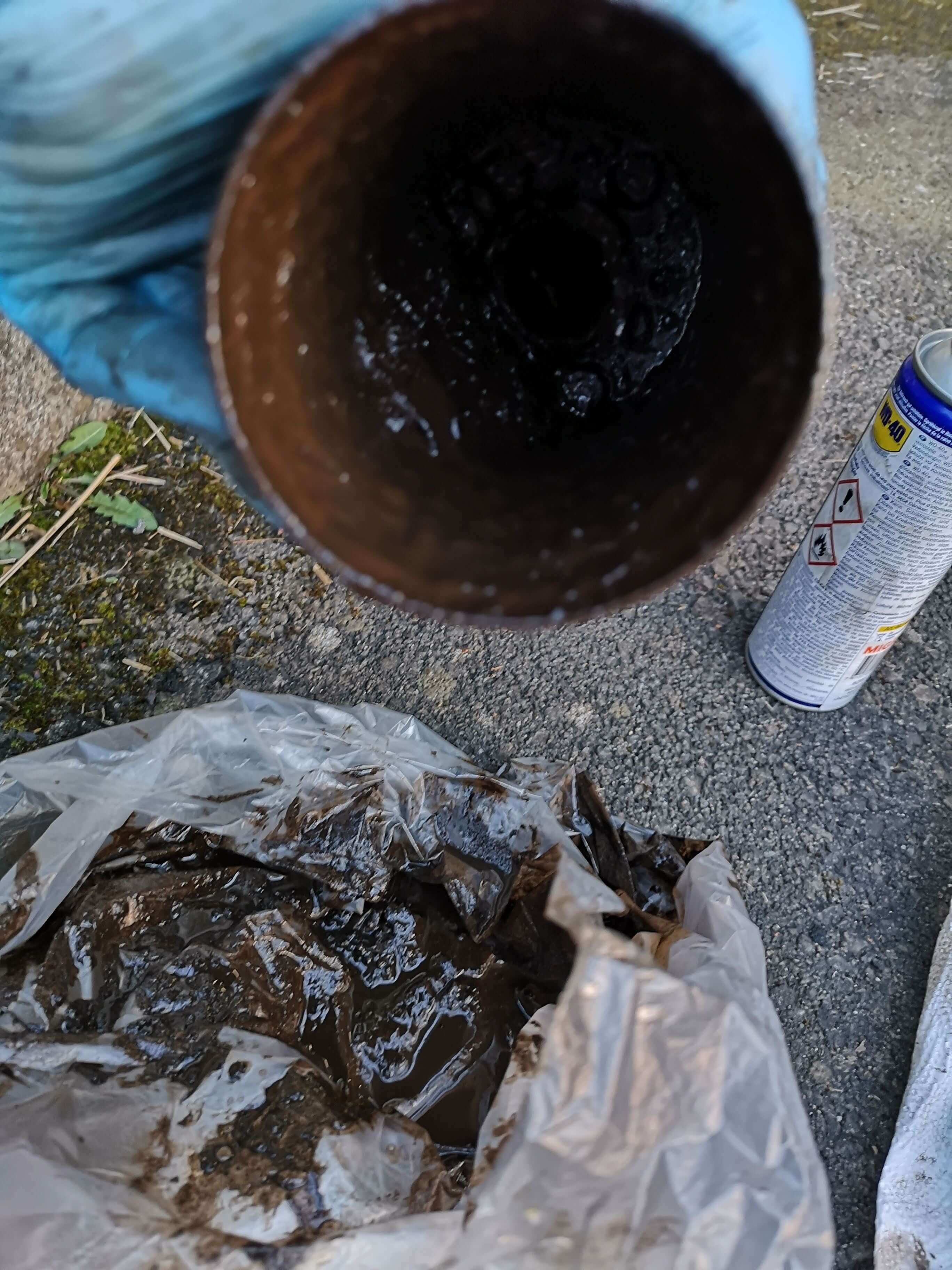

Ich bin in Sachen Mofa ziemlich neu unterwegs und mit Motoren habe ich auch keine Erfahrung. Bin jedoch bereit mich ins tiefere einzulesen.
Nun zu meiner Ausgangslage... Ich konnte eine Mofa übernehmen, die etwa vier Jahre lang gestanden hatte. Bei dem Versuch das Ding zu Starten klapperte den Motor bei höheren Drehzahlen und er hatte keine Kraft. Ach ja, es handelt sich um ein Sachs 503 ADV CH Motor. Ich bin dann auf dieses Forum gestossen und habe mich hier mal schlau gemacht. Ein anderer Thread mit einem ähnlichen Problem, wiess darauf hin, dass der Auspuff verstopft sein könnte. Ich habe mich dann mal umgeschaut im Netz und herausgefunden, dass ich einen Katalysator drin habe und nur der selbe wieder Strassen legal ist. Neu kostet das ding 380 Stutz :shock: . Habe dann das Teil mal abgenommen und aufgemacht, Oje :surprised: . Als ich die Endkappe abbekommen hatte, kam sehr viel Müll zum Vorschein. Die Ablagerungen, haben schon angefangen das Rohr zu rosten und der Geruch... :? . Ich habe euch mal ein paar Bilder von dem Unheil gemacht. Nach dem Auskratzen habe ich sogar noch ein kleines Loch festgestellt :cry: . Zur eigentlichen Frage, ist das ding noch zu retten? Kann ich diese Platte auf dem Bild ausbohren und einfach die Endkappe wieder drauf tun? Ich habe auch gelesen, dass das Mofa so ziemlich lauter wird, ist dann Dämmwolle eine Option? Es ist mir klar, dass ich dann nicht mehr legal unterwegs bin. Habe aber echt nicht lust so einen Haufen Geld in die Hand zu nehmen für einen neuen Auspuff, wo es doch andere ohne Kat gibt die viel günstiger sind und bei anderen Mofas auch legal sind...

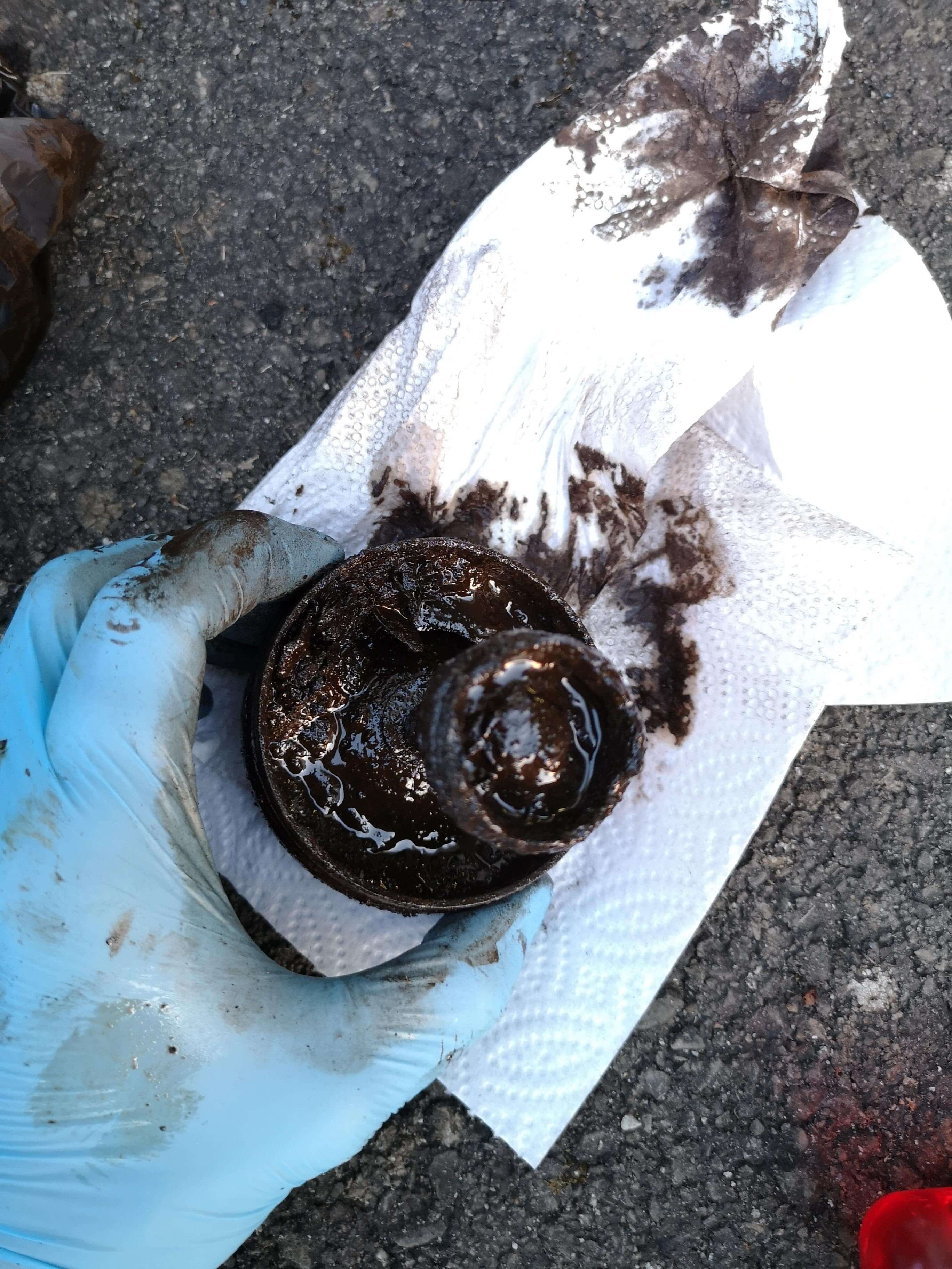

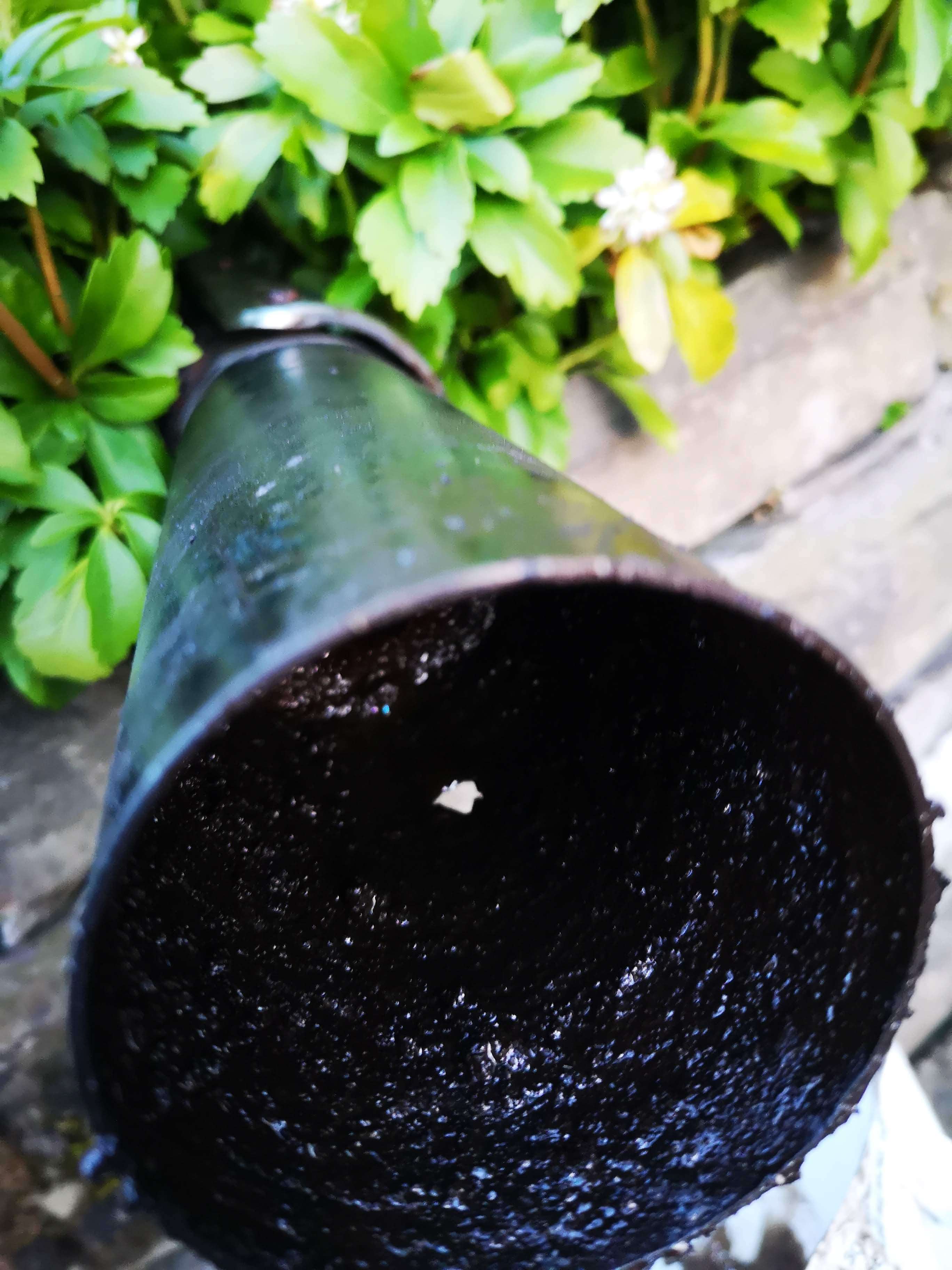

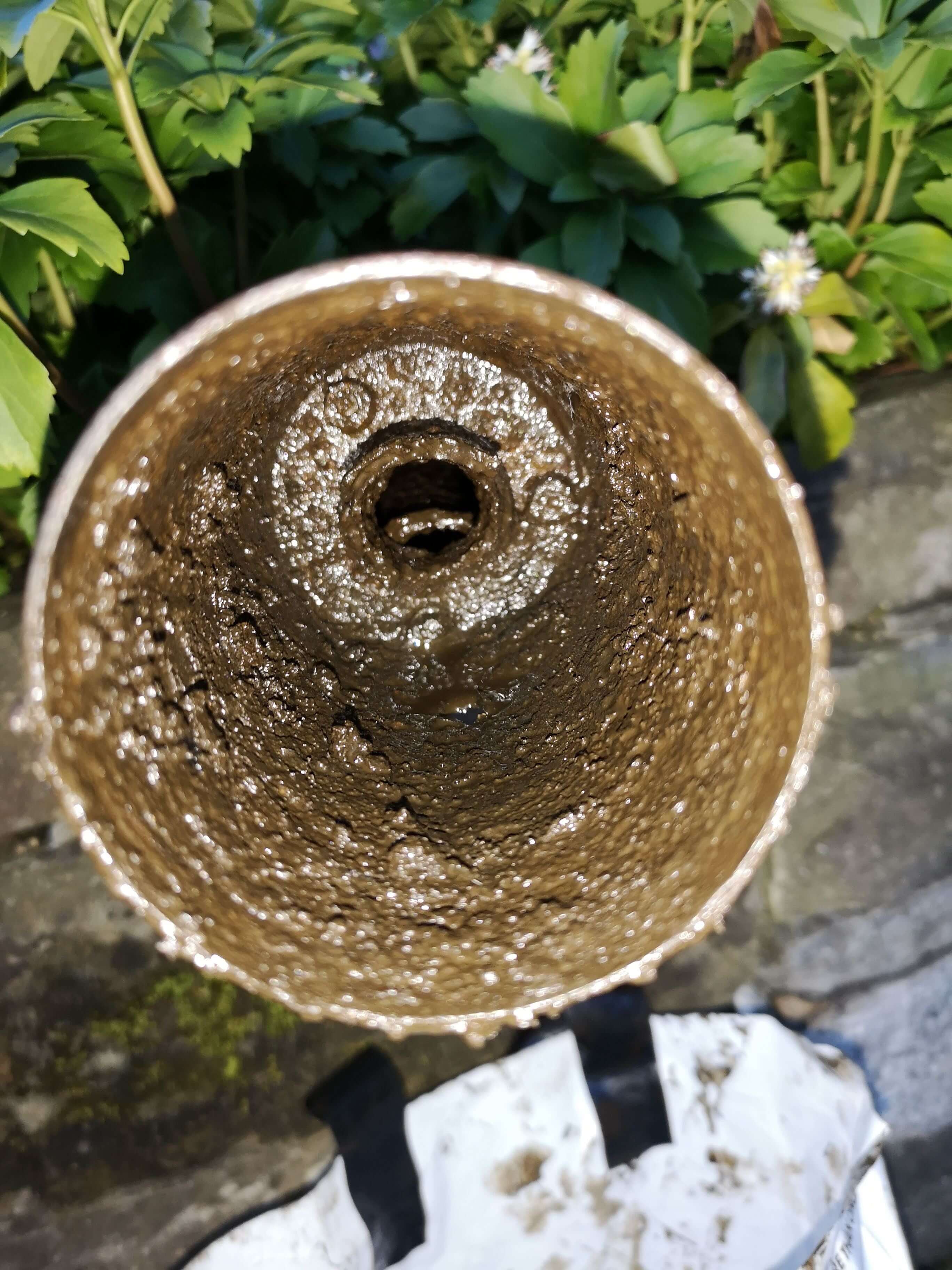

Ja wenn ich die Bilder so sehe....tja, da ist/war viel Rotz drin :O.O
Tja, kannst mal probieren das Teil noch ganz zu reinigen und allenfalls die Schikane wieder zu montieren und eine "akustischen" fahrversuch zu machen. Aber wenn du bereits Löcher entdeckt hast ( ich nehme mal an die sind am Mantel des Auspuffes) dann ist das fast schon ein Fass ohne Boden zum Reparieren. Frag doch mal in der Ersatzteilecke bei Gesucht nach, ob jemand einen Kat oder Nachbaukat rumliegen hat. Brauchst den ja nur für das Vorführen :lol: dann kannst du was "anständiges" anbauen.
Ich weiss, diese Teile sind neu schweineteuer!
Eventuell kann dir einer unserer begnadeten "Auspuffbauer" weiterhelfen.
Nur noch so nebenbei,, wenn das Möfi so lange gestanden hat und der Auspuff schon so gamelig aussieht würde ich sicher noch Lufi und Vergaser reinigen, allenfalls Getriebe Öl wechseln, und alle Teile wie Ketten, Bowdenzüge reinigen und schmieren oder allenfalls ersetzten.

Danke für deine Antwort. Das heisst ich werde mich mal nach einem Occasion Auspuff umschauen...
Merci für den Tipp, ich habe mir vorgenommen dieses Wochenende das Mofa mal zu reinigen und zu notieren, was alles ersetzt werden muss. Mir ist nämlich aufgefallen, dass ein Bremskabel recht spröde ist :O.O .

Wen dich dieses Loch stört dann könnte ich es dir zuschweissen. Ich wohne auch in Luzern also um die Ecke.
Wen du den Auspuff nur zum vorführen brauchst dann würde ich gar keinen occ. suchen.

Das Angebot vom Blitz würd ich annehmen .. kauf n Occasionpot für 20.- und pass das Flammrohr auf 28mm an... das merkt (wahrscheinlich) eh keiner

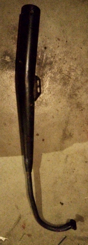

So, habe gesucht und gefunden. Relativ guter Zustand, eigentlich rostfrei. CH-100. Hitze Schutz fehlt, Gewinde sind dran und ganz.

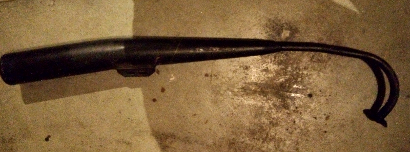

Danke dir Blitz für das Angebot. Das Ziel ist es natürlich dann schon auch auf der Strasse damit rumzufahren. Wird dem Mech das nicht auffallen, wenn ich mit einem geflickten Loch und ohne Kat auftauche?

Entschuldige, dass ich keine Updates mehr gegeben habe... Es ist nun so dein Auspuff hat zwar die gleiche Nummer, passt aber nicht ganz. Beim Übergang von Zylinder schliesst er nicht ganz und hat vorne auch eine andere Form. Ich konnte nun über meine Arbeitsstelle organisieren, dass jemand das Teil vorne des alten an den neuen anschweisst, da ich eben keine solche Anlage besitze. Dies geschieht hoffentlich nächste Woche irgendwann. Ich hatte den Auspuff von dir mal temporär angeschraubt und mit Alufolie abgedichtet :spinner . So weit so gut, er blässt am Zylinder nichts mehr raus.

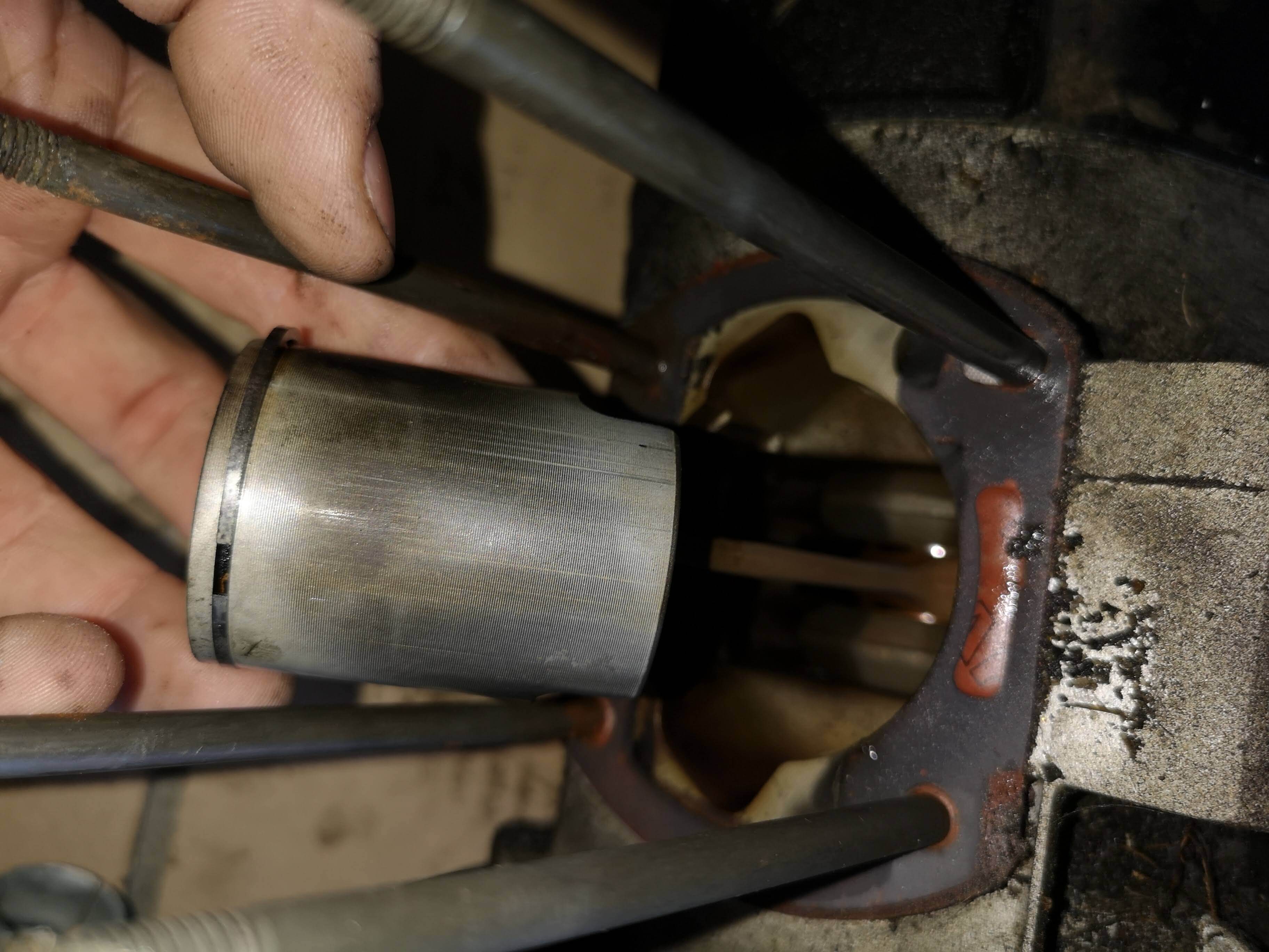

Ja, der Auspuff von cj3b sieht echt gut aus. Aufgemacht hab ich ihn aber nicht. Ich habe bedenken, dass wenn ich die Endkappe abschraube dieser Bolzen wieder bricht. (wie auf Bild 4)
