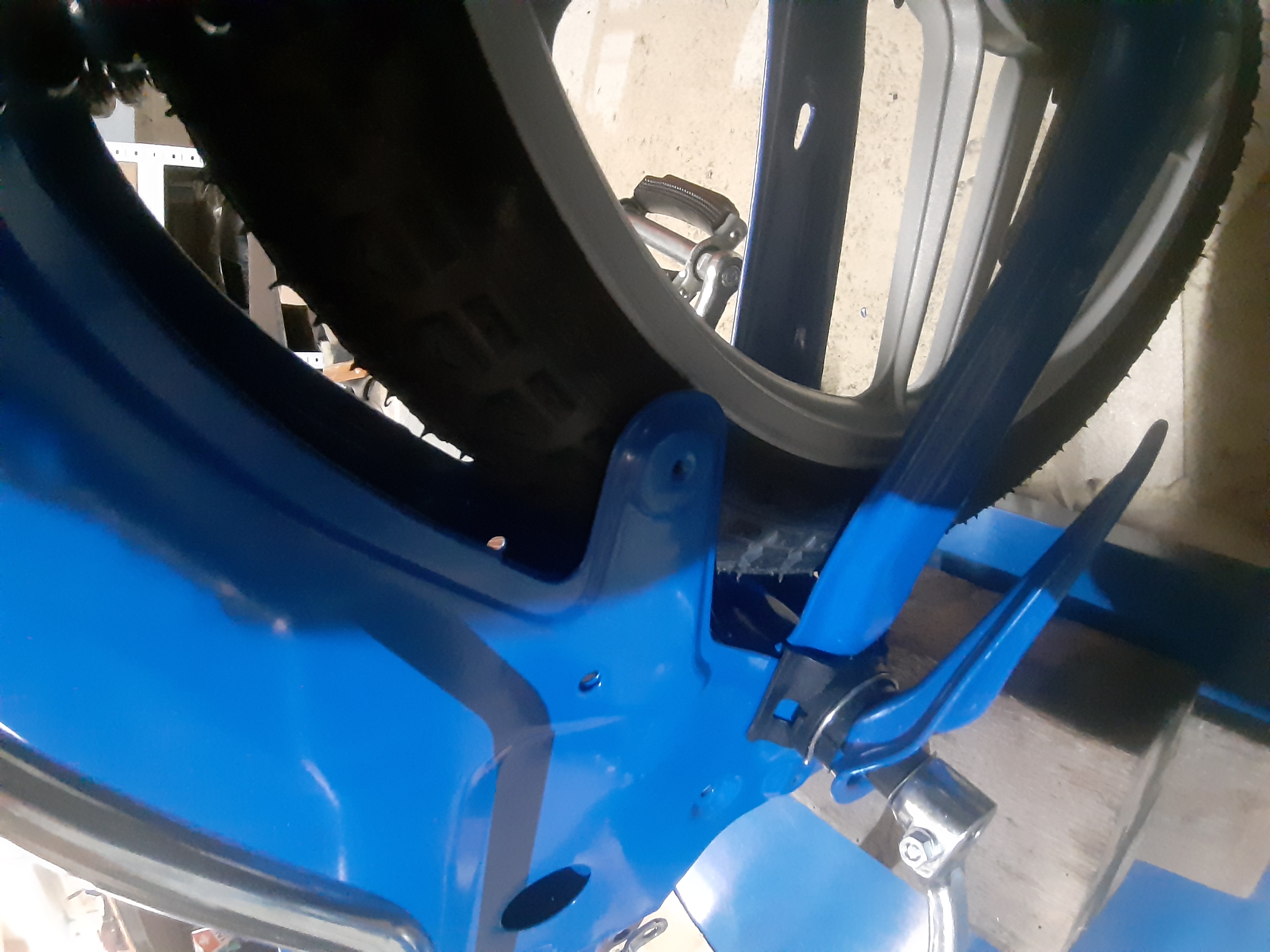

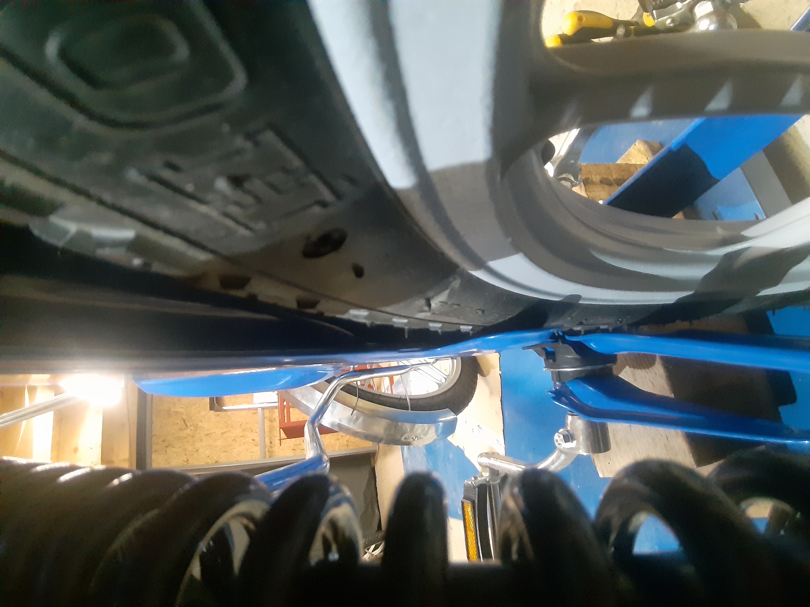

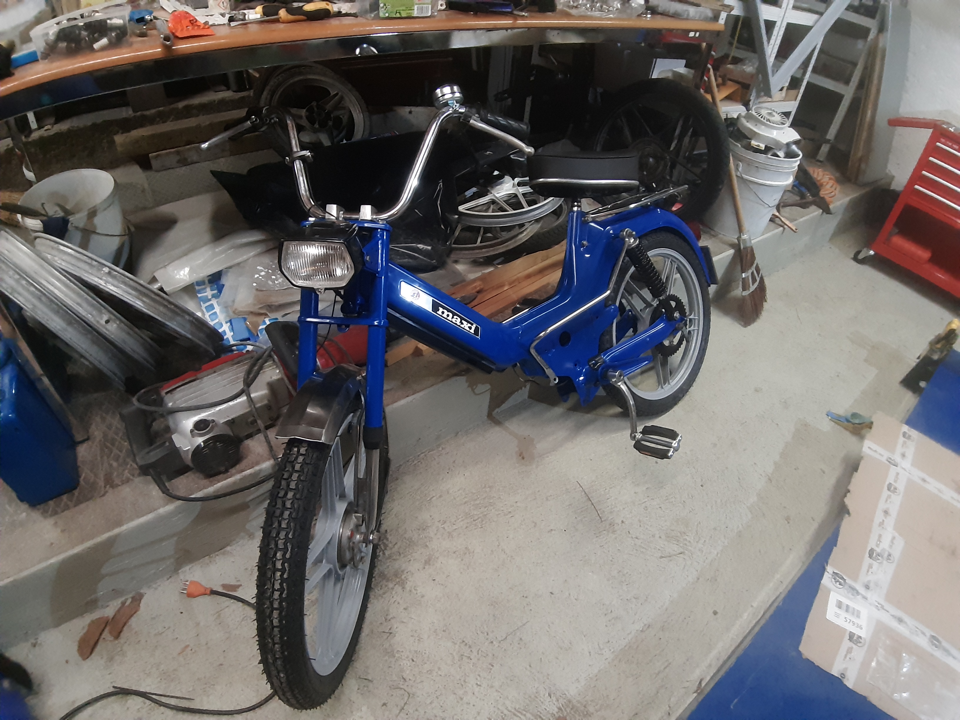

ich bin gerade ein Puch Maxi S am "zwääg" machen.
Nur habe ich probleme mit dem Hinterrad.. da es gar nicht dort sein will wo es muss..
Muss die linke Aufnahme für den Seitenschutz etwas nach aussen ?
Die Schwinge wurde über Kreuz angezogen und die Achse wurde mit allen Teilen wieder so verbaut wie es war, vermutlich Ori..
jedoch war es vor dem Pulvern schon knapp und jetzt geht es nicht mehr, es schleift entweder links an der Halterung und an dem Schutzblech oder rechts an der Schwinge

Schwinhe verzogen?

und wie kann ich das überprüfen ?
Es kann ja nicht sein das mein X30 genau das selbe hat? Oder schon?

Und wenn sie verzogen ist? Darf ich die nicht richten?
Hat eine neue pulverbeschichtung drauf :cry:

Ob du sie richten darfst, kann ich dir nicht sagen, aber je nach dem wie stark die Kratzer sind die du rein machen könntest, kann man die mit Heissluftföhn zum teil entfernen.
