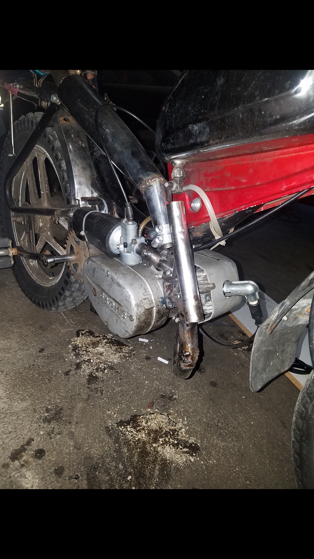

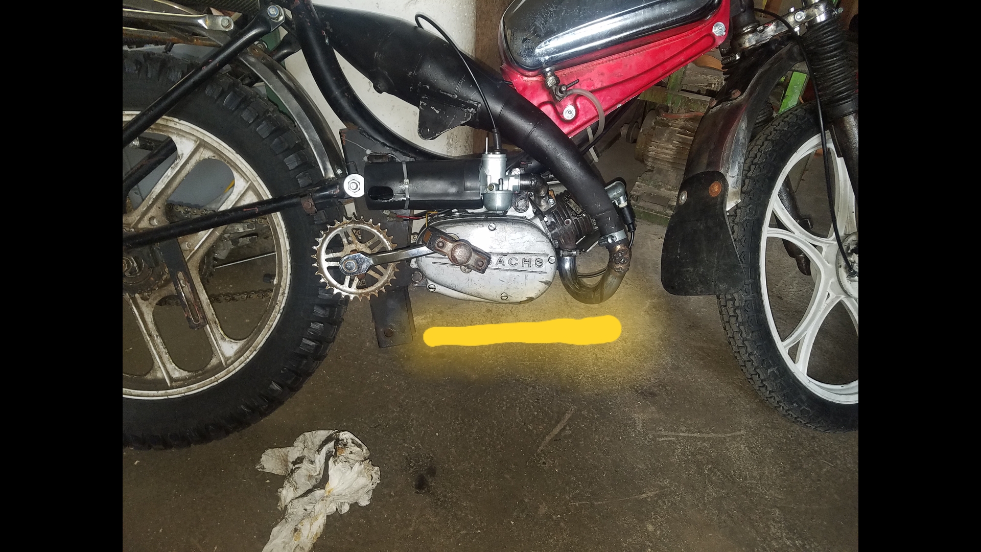

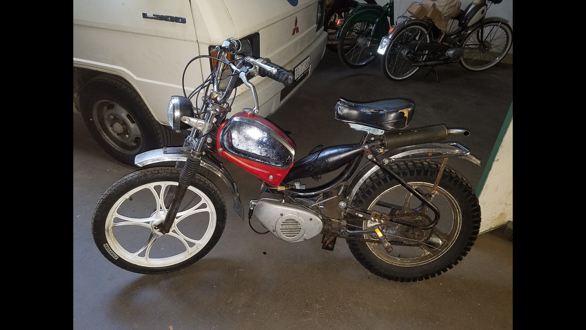

Also... da stelle ich mein aktuelles schnell schnell mal husch projekt vor.
Das ziel:
Ein 503 Dirtbike. Lowbudget, mit dem was vorhanden im der garage ist, und viiiiel leistung.
Gesagt getan, da habe ich alle teile mal zusammengesucht, die ein mofa ergeben könnten.
Geschenkter alpa rahmen
Geschenkte vermurkste gabel
Irgend ne lampe
N 503 motor.
Gussräder, die mal in nem sammelkauf dabei waren und als 0fr. Ware deklariert wurden... der pneu der vereits drauf war hat in etwa den grössten wert :lol:
Vorne 17 zoll. Hinten 16.
Wieso 16 hinten... ganz einfach, ich hatte nen 16x3.5 zoll stollenpneu rumliegen. Und habe in der ecke die 16 zoll felge entdeckt... passt :thumbup
Und das geilste ist, dass der klobige alpa rahmen die breite schlucken kann... problemlos.
Ich musste aber in mühsamer und rückenschmerzen treibender arbeit die stollen an den seiten etwas zurecht stutzen. Die kette hatte keinen platz mehr :facepalm:

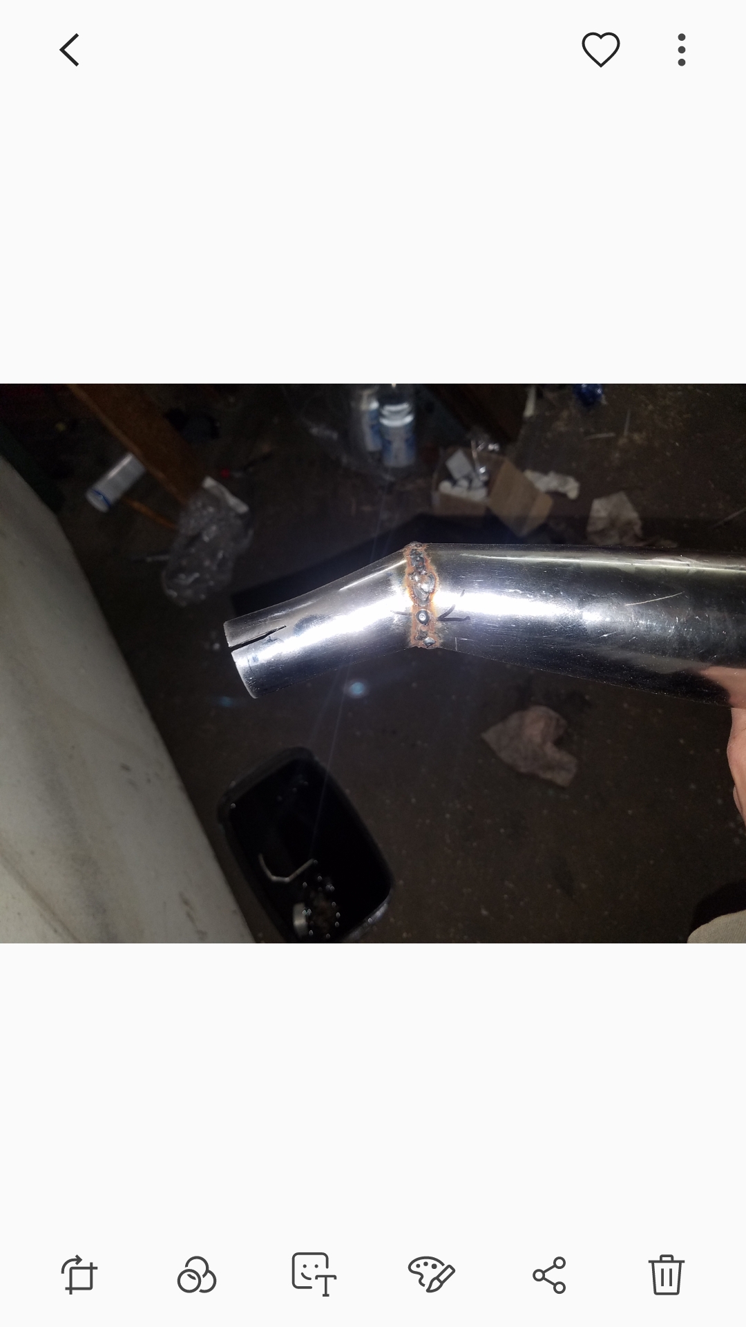

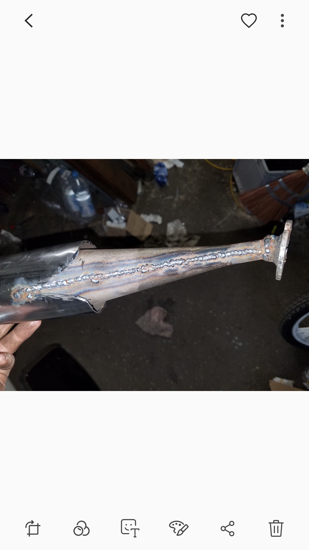

Dann habe ich noch irgend so ein leo vince rollerauspuff rumliegen gehabt. Den hatte ich früher mal vom nachbar geschenkt gekriegt. Bzw. Er hat ihn mir ausgeliehen, und als er umgezogen ist, ohne was zu sagen, blieb er halt bei mir :lol:
Dann habe ich noch ein paar auspuff stücke gefunden, et voila, ein cross auspuff war entstanden :thumbup
Zylinder ist ein 38mm original automaten zylinder drauf zur zeit. Bzw. Kommt heute drauf und wird getestet. Den habe ich ordentlich geportet... da freue ich mich noch drauf.
Wieso 38...? Naja... im moment des Egos wegen. Original hubraum, trotzdem viel leistung.

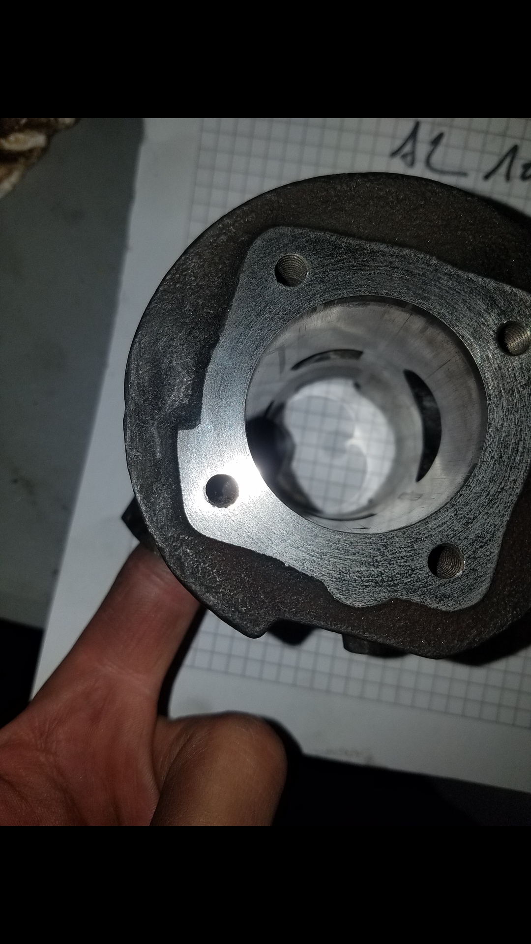

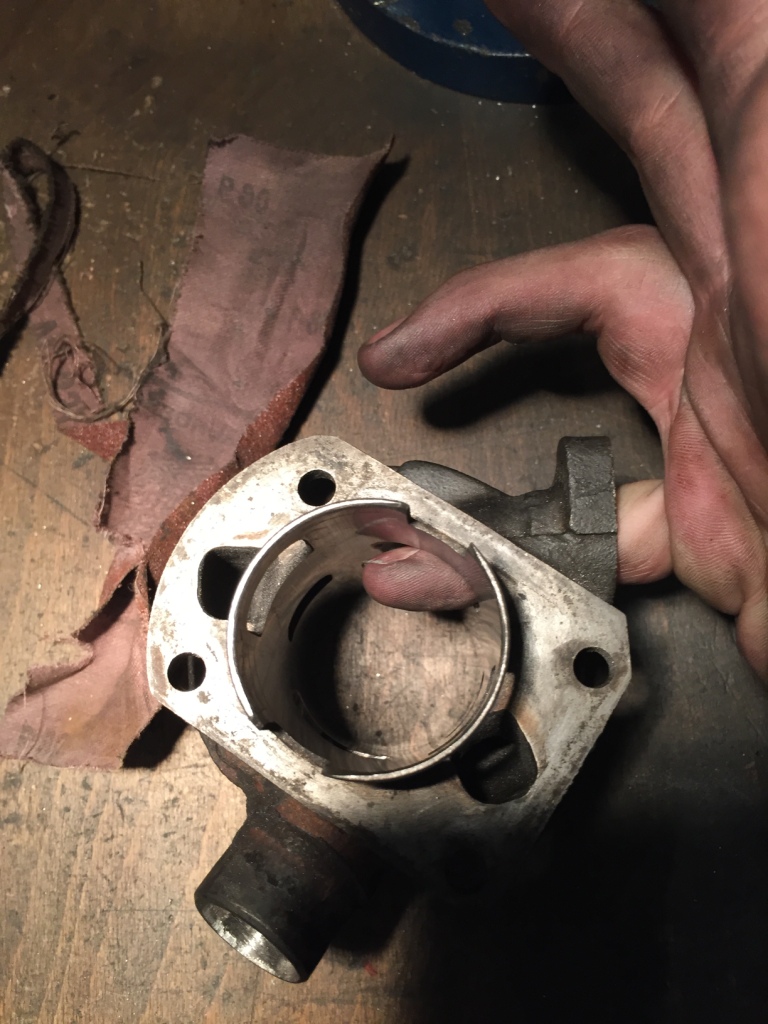

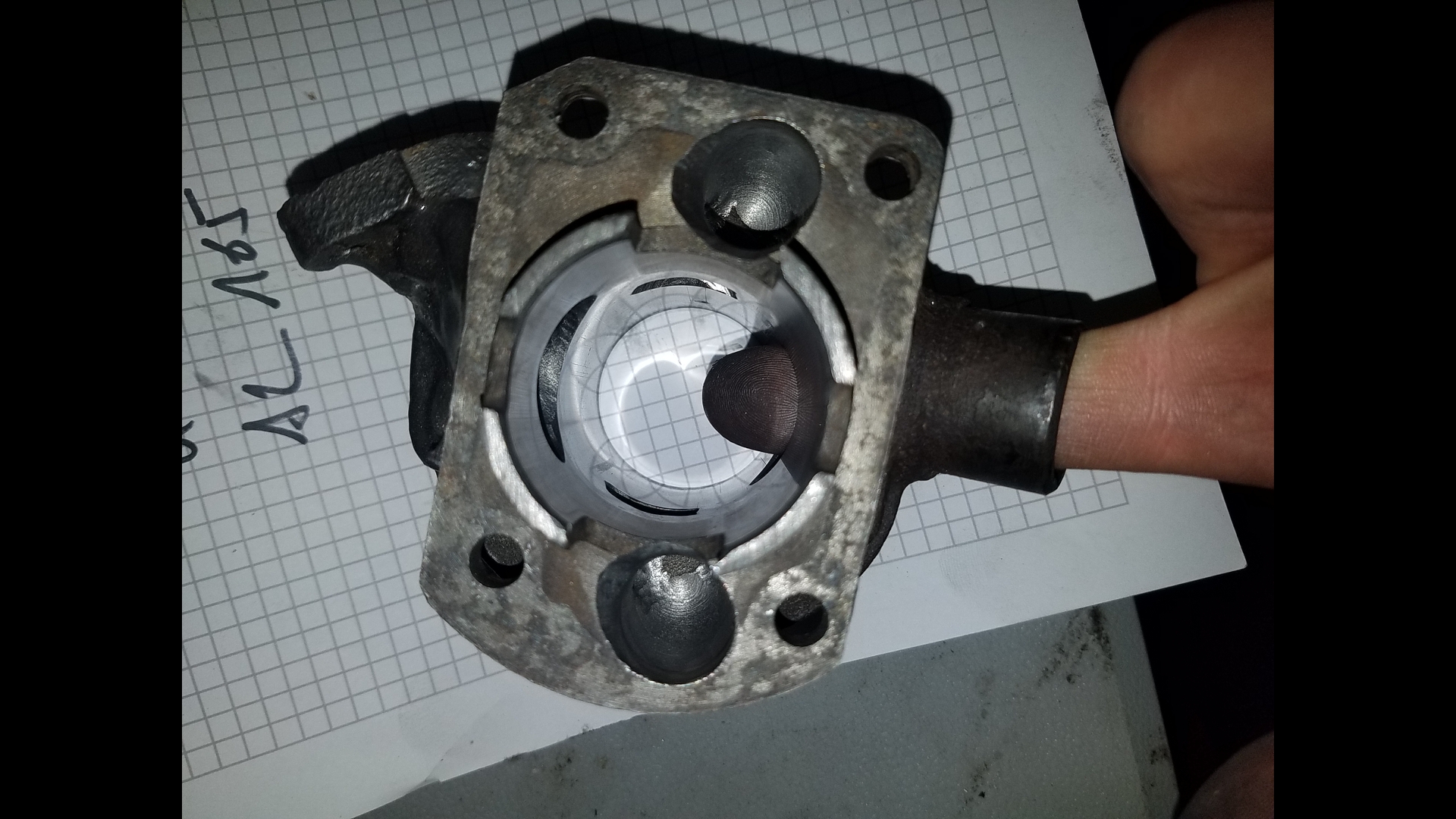

Porting:

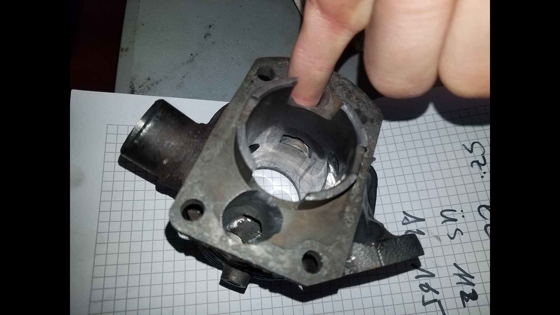

Treu nach dem motter meiner "tuning Norm finger"

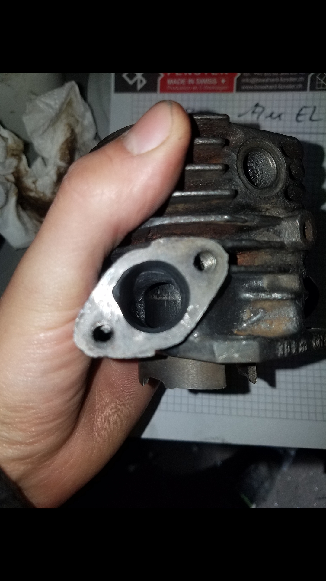

Der kleine finger muss in die ÜS kanäle passen, der zeigefinger in den einlass und auslass mit spiel :lol:
Gefahren wird mit 17er bing nachbau vergaser.
Die übersetzung ist mit einberechnung des grossen pneus 86% der originalübersetzung.

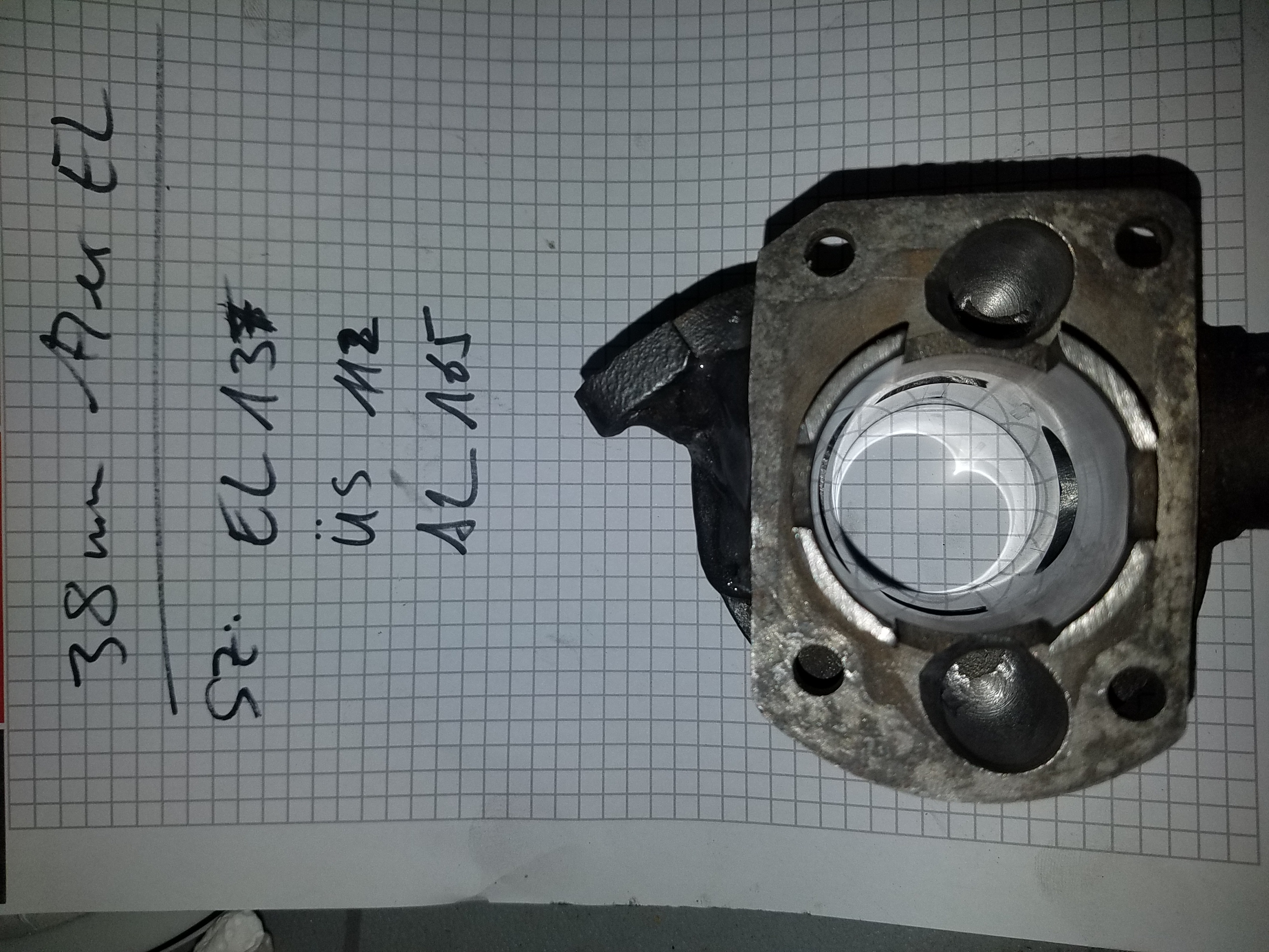

Steuerzeiten seht ihr abgebildet. Gemessen mit geodreieck am polrad.
Portmap gibts keines. Das hab ich einmal gemacht bei einem zylinder, hat mir ausser mühsamer arbeit NICHTS gebracht, und seit dem mache ich das auch nie wieder... bringt auch nix.
Für die dies interessiert.... üs breite... handgelenk mal daumen und gucken, wies optisch aussieht. Soll ja schön aussehen, dann fühlt sich das frischgas auch wohl :thumbup
Einlass ist 24.4mm breit. Im bogenmass ausgerechnet, für die portmap fetischisten ist das ca. 26.5mm
Auslass ist ein kleinbisschen weniger. Habe ich aber nicht gemessen, mach ich so gut wie nie...
Kolben ist so n china 38mm kolben, der noch neu ist und rumlag. Der hatte aber ne 0.5mm fase am kolbenboden. Das ist schei**e für die spülung. Also kurz schräg abgedreht, um saubere spülverhalten generieren zu können.

In etwa so stell ich mir nen Scrambler vor!

Cool, ist glaube ich das erste mak dass ich einen Zyli von Addy sehe... hoffentlich ist das nicht der 1. Aprilscherz...? :^^
Willst du den Vergaser vie Vereisung schützen, dass der Pot so nah drann vorbeiläuft?

Und das mit den Fingern kenne ich auch so
Irgendwie fällt der Auspuff gar nicht so auf....
Re: Sachs 503 Dirtbike
Der auspuff ist genial gekommen.... der hat sich in den rahmen gefügt wie wenn es dafür gemacht wäre.... null platzprobleme etc.
Auf den bildern siehts mans. Sehr praktisch. Schmal, gute bodenfreiheit.... einfach perfekt... schon fast zu perfekt... das macht mir angst :shock:
Nacher werd ich noch ne kleinere düse verbauen... umd schauen wie es wird...
Aber ist schweer einzuschätzen... habe schon lange nicht mehr 38mm im motor gehabt. Und bei 41 hat man halt doch schon einiges mehr hubraum, was untenrum sich bemerkbar macht.
Und achja... der fette hinterrad pneu... wir haben festgestellt, dass der üble leistung frisst... also richtig übel.... wenn man bergab voll bescheunigt und überdreht, und in windschatten position geht, bei richtig steilen strecken.... er bremst einfach runter auf 30kmh... egal wie steil.... die räder jnd das getriebe drehen gut, also an dem liegts nocht :lol:
Eventuell ist er schon fast zu gross für 50ccm .... normalerweise wird der pneu im betrieb mit 125-250ccm maschinen verwendet....
Der normale 2.75 zoll mofa crosspneu wäre wohl besser.... aber er sieht so geil madmax style aus, drum lass ich ihn, auch wenns kontraproduktiv ist. :lol:
Edit: das mkt der cross scene wär wirklich witzig... aber da würd wohl mein fahrerisches können den nachteil erbringen, selbst falls ich mehr leistung hätte :lol:

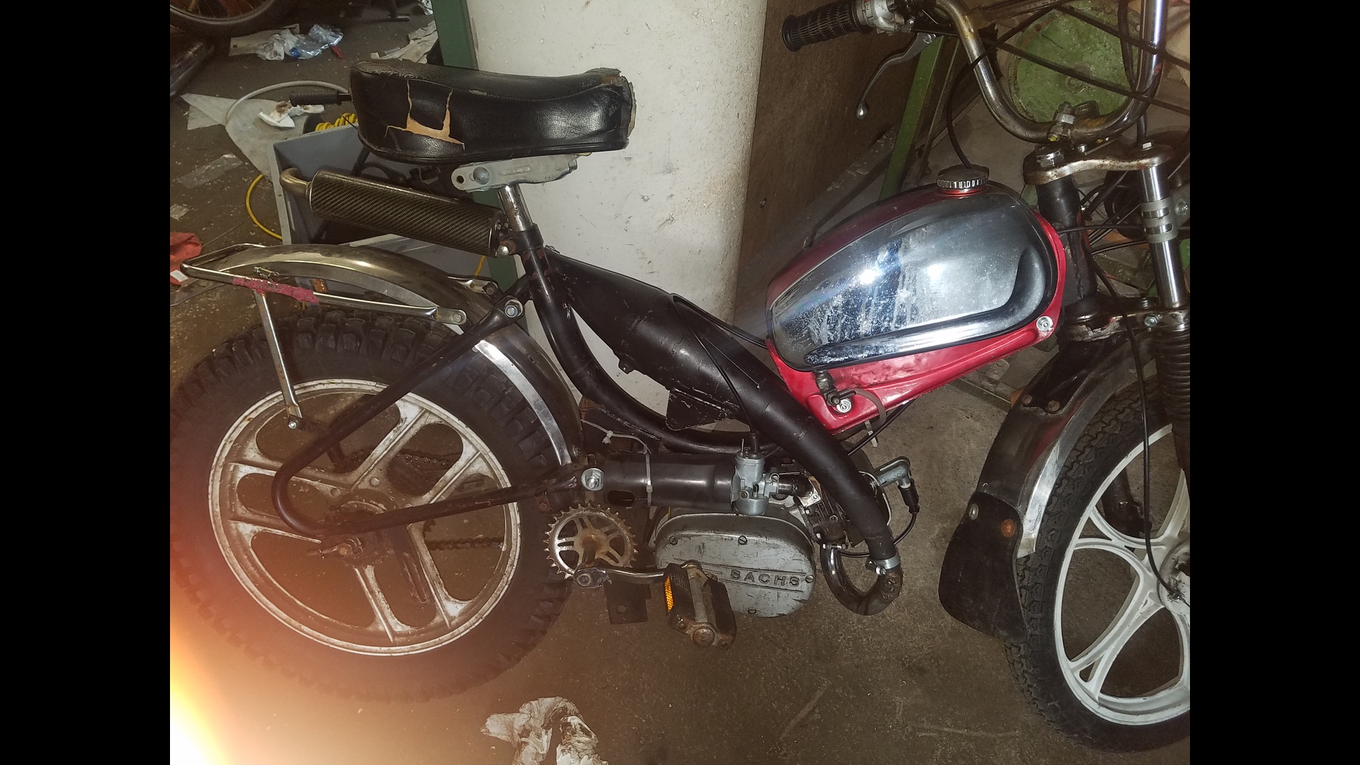

Mit dem Sattel+ Auspuff musst du aber schauen, wenn du nach nem Sprung eine Etage tiefer sitzt kommt das nicht so gut ;)

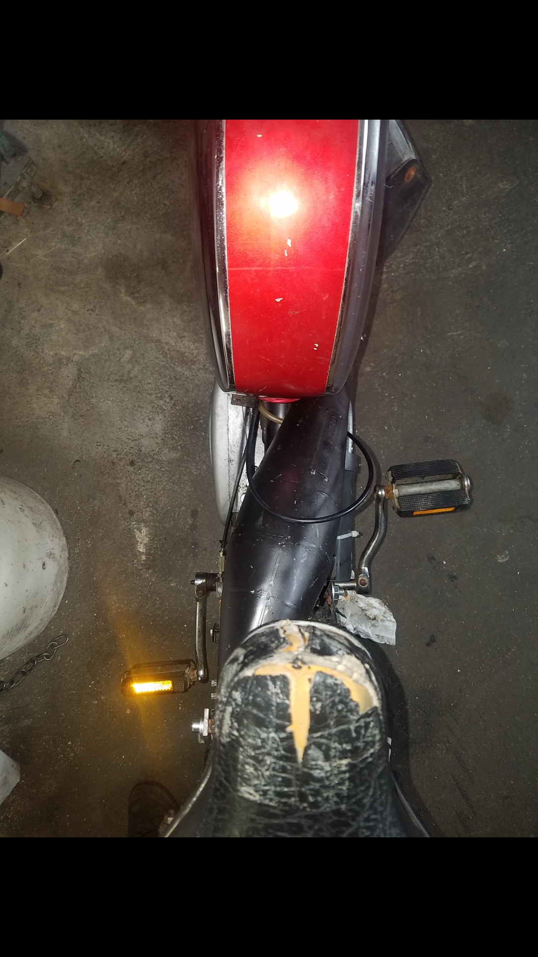

Geiles Projekt Bild
Das mit dem auspuff, also die position etc. Ist top. Der ist nie im weg... ideal.
Aber ich bin leistungstechnisch nicht zu frieden... untenrum funktionierts... halt wie ein normales töffli... und ab geschätzt 7000 touren gehts ab wie ne verdammte kanonenkugel.... aber bei irgendwie 9000-9500 oder so riegelt er wieder ab. Also reichts nicht, um in den 2twn gang zu schalten und man fällt in das drehzahlloch... richtig kacke. Wenns der leistubgsbereich so wär, dass es zum schalten reicht, wärs eine richtig gute leistung, die man beim crossen nutzen kann....das drehzahlband muss nich nach unten kriegen....
Ich wurde darauf hingewiesen, dass der auspuff wohl für eine variomatik ausgelegt ist. Also hohe drehzahlen und schmales drehzahlband.
Daher habe ich ne alte sachs jamarcol 70mm tröte, die seit mehreren jahren unbenutzt rumliegt, zurecht geschweisst... der schalldämpfer ist von nem auspuff gebastel, dass esmal in nem sammelkauf gab. Dämpft aber überhaupt nichts :lol:
Aber ja.... hat nichts gebracht.. genau das gleiche problem... vieleicht 0.1% mehr leistung in niedrogen drahzahlen. Und die massive leistubgsspitze, die plötzlich und brutal einsetzt.... kaum fahrbar. Schlimmer als bei den alten porsche turbo...
Ich werds noch mit nem längeren flammenrohr versuchen... erhoffe mir aber nicht viel davon. Ich glaube nicht an auspuffe... die sind nur dekoration...

Grad über s Fingertuning gestolpert.. :thumbup

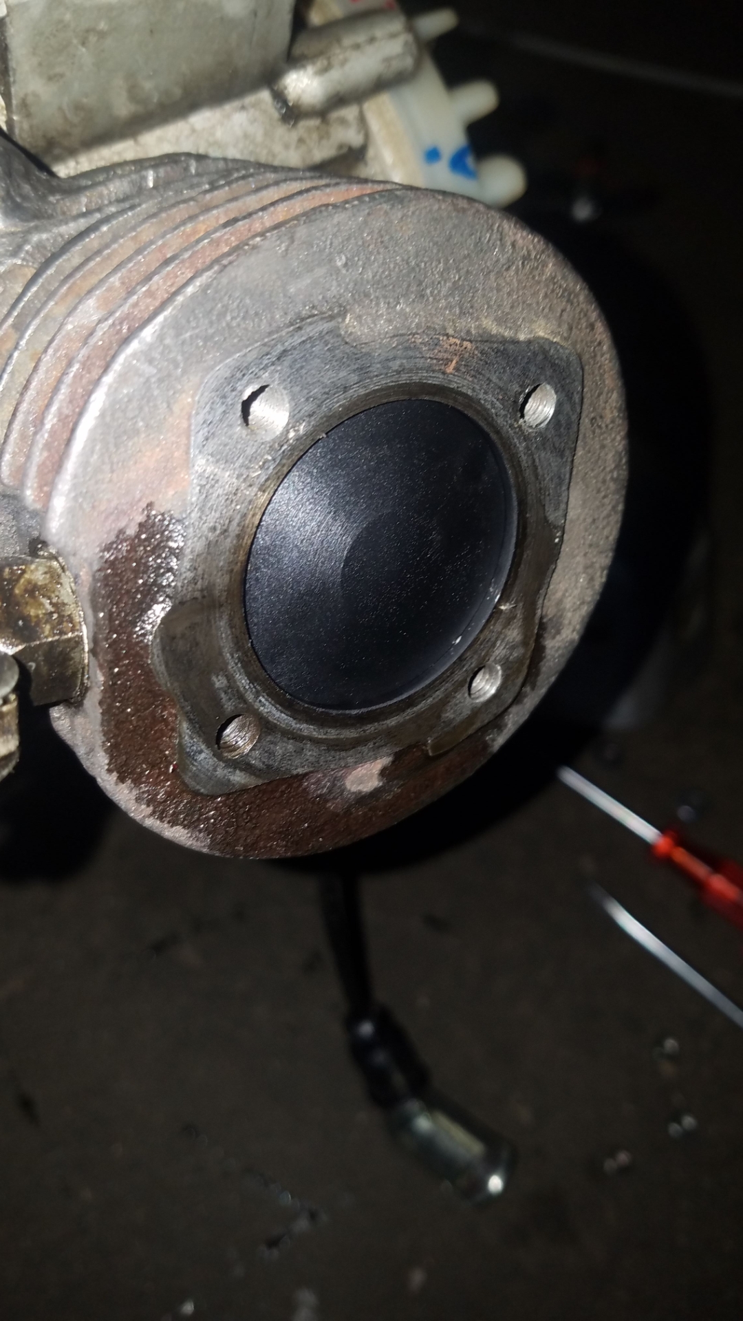

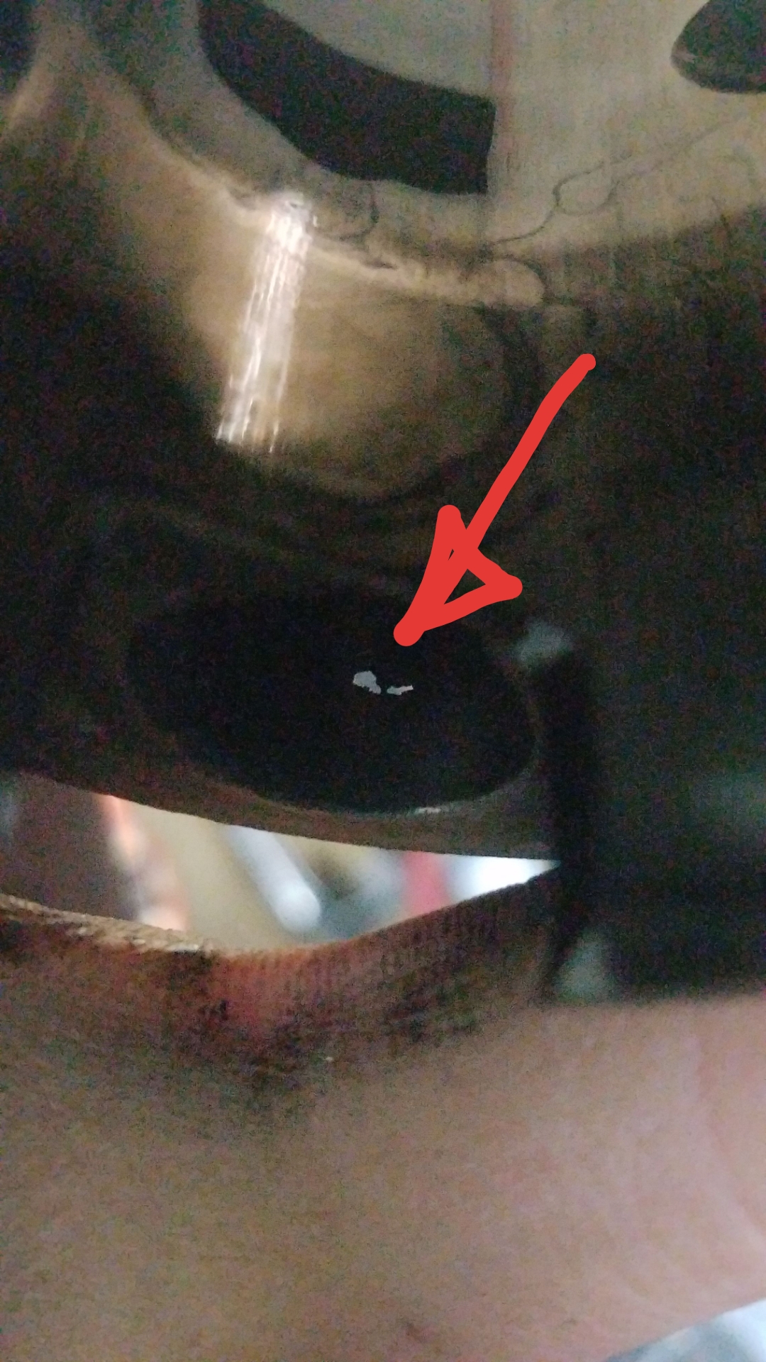

Also. Zur fehleranalyse...
Ich habe festgestellt, dass ich den zylikopf nicht sauber geplant hatte... ich drehte ihn von innen nach aussen ab. Und habe nicht bis ganz nach aussen überdreht, wegen der aufspannung... daher ist er an 2 stückchen angestanden.... ergo nicht mal annähernd dicht :facepalm:
2. Fehler...
Beim überströmkanal aufmachen habe ich einen durchbruch nicht bemerkt :facepalm:
Da ist ein teil der schönen vorverdichtung und des gemischs an die frische luft flöten gegangen...
Das ist natürlich nicht ganz optimal... aber es scheint, dass das grundprinzip doch nicht unbedingt verkehrt sein muss... mal gucken, vieleicht habe ich mal wieder zeit und ein funktionierendes getriebe...

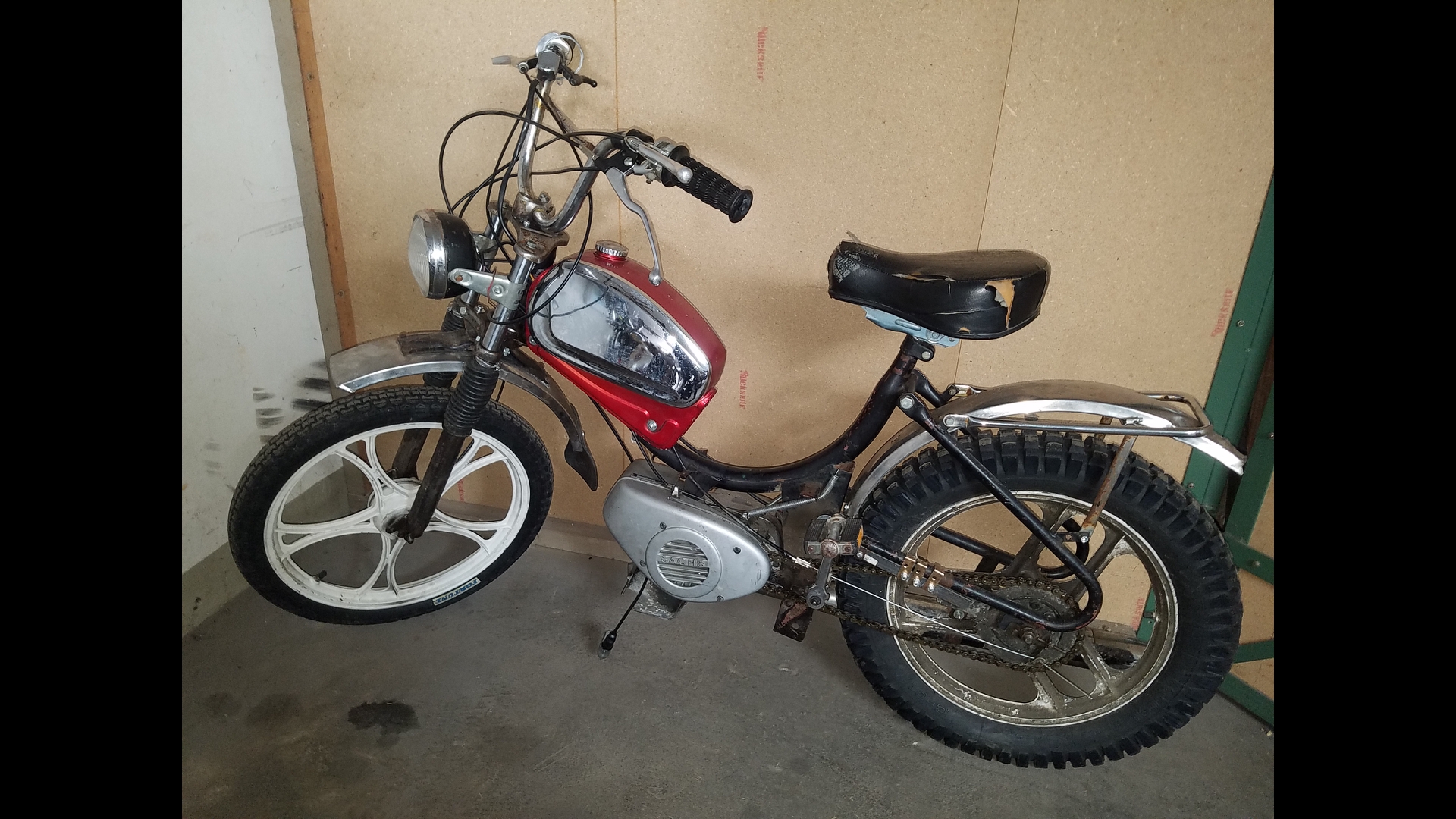

Aaaalso... es wurde viel daran gewustelt gebastelt probiert etc.
aber man muss einfach ehrlich sein. der riesige hinterreifen, der zwar die federung des Starrahmens Kompensiert, verbraucht zu viel leistung für 50ccm.
Da gibt es mehrere lösungen:
eine wäre einen andere Pneu drauf machen. aber das ist absoluter bullshit. also die andere lösung. mehr leistung/drehmoment :rules

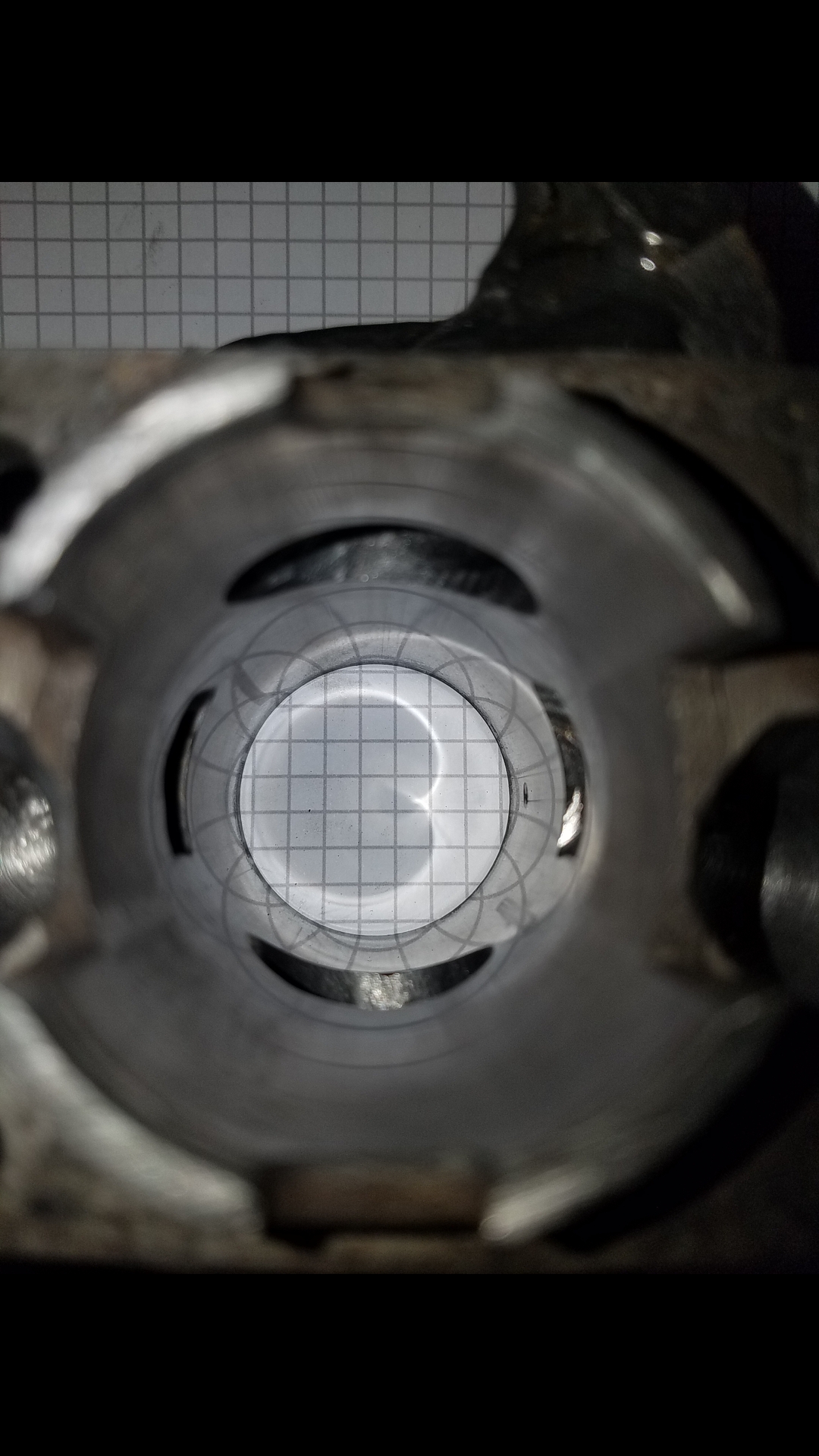

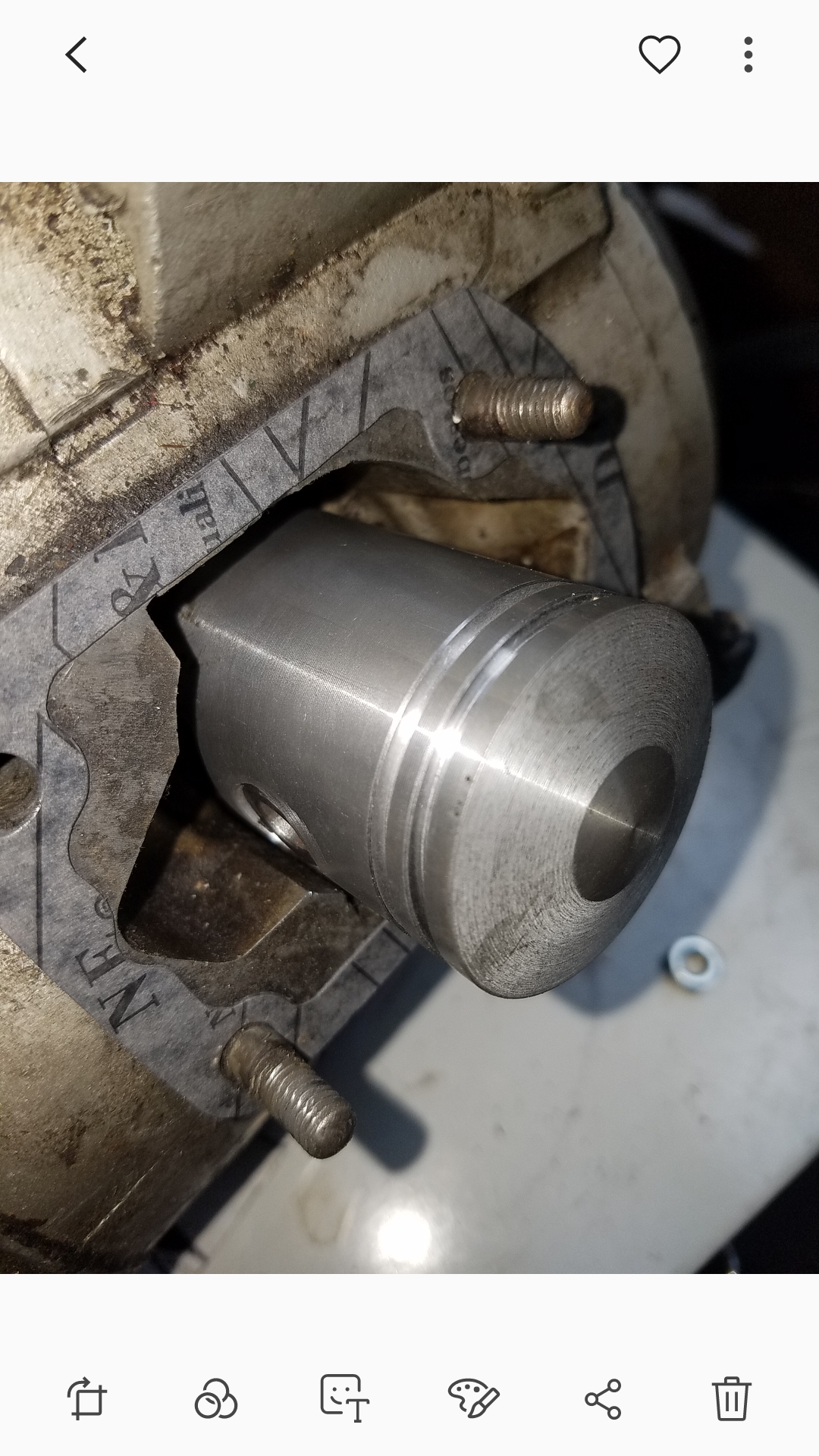

da der motor eh zur auswechslung von Simmerringen runter und auseinander muss, habe ich mich letzte woche spontan dazu entschieden die teile, die grad rumliegen einzubauen.
was hatte ich....? ein 4 lamelle kupplungskorb, der noch nicht passt, und ein 47mm Vespa Zylinder der zu gross ist irgendeine membrane und ein 23er zahnrad für den 2. gang. perfekt. alles wird rein gewurstelt.... so wie es sich gehört :^^
ein kolbenring war kaputt in der verpackung leider. die lösung war einfach etwas rotes silikon in die untere ringnut zu schmieren zun trocknen zu lassen. :thumbup
die kanäle des zylis waren schon ganz ok, hatten aber noch bearbeitungs bedarf. bzw. ein einlass musste ich erst mal überhaubt machen. piagge haben drehschieber im gehäuse.
Steuerzeiten sind 115grad überströmer und ca. 163grad auslass.
angetrieben zu beginn mit 17mm china vergaser. es hatte höllen leistung. aber ich habe ihnnoch etwas aufgefräst, damit mehr durchkommt. das war vieleicht etwas übertrieben. jetzt ist der auspuff nämlich zu klein :lol: aber geht ab wie sau die ersten 1-2 minuten. da werde ich nochmals was basteln.
ich kann kaum anfahren, ohne dass es den hobel vorne nach oben zieht, selbst wenn ich nach vorne lehne. wenn ich normal aufrecht draufsitze, geht er sogar im 2. gang ins männli.... ist ein wenig übertrieben... :lol: :lol:
die steilsten strecken im wald jedoch.... es katapultiert dich nahezu nach oben. brachial und genial.

auspuff geschweisst etc.
