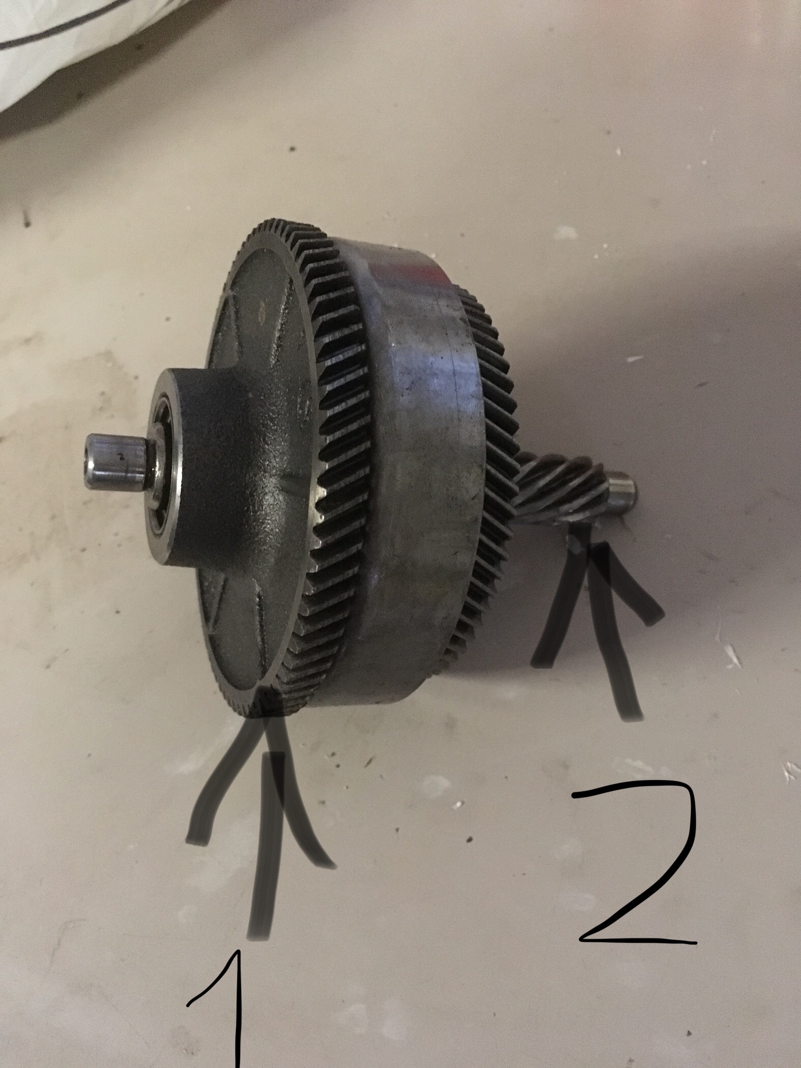

Die hauptwelle muss ja mit drehen aber danach der erste gang nicht oder?

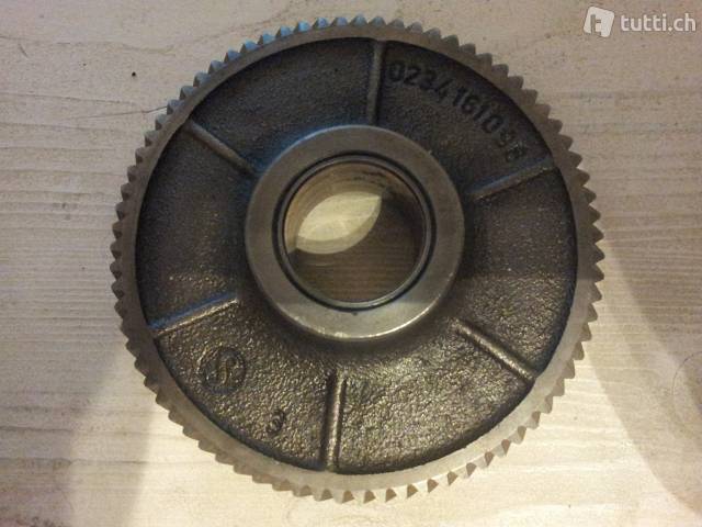

/ sollte das Zahnrad (1)des 1. Gangs in eine Richtung drebar aein auf der Welle (2) siehe Bild

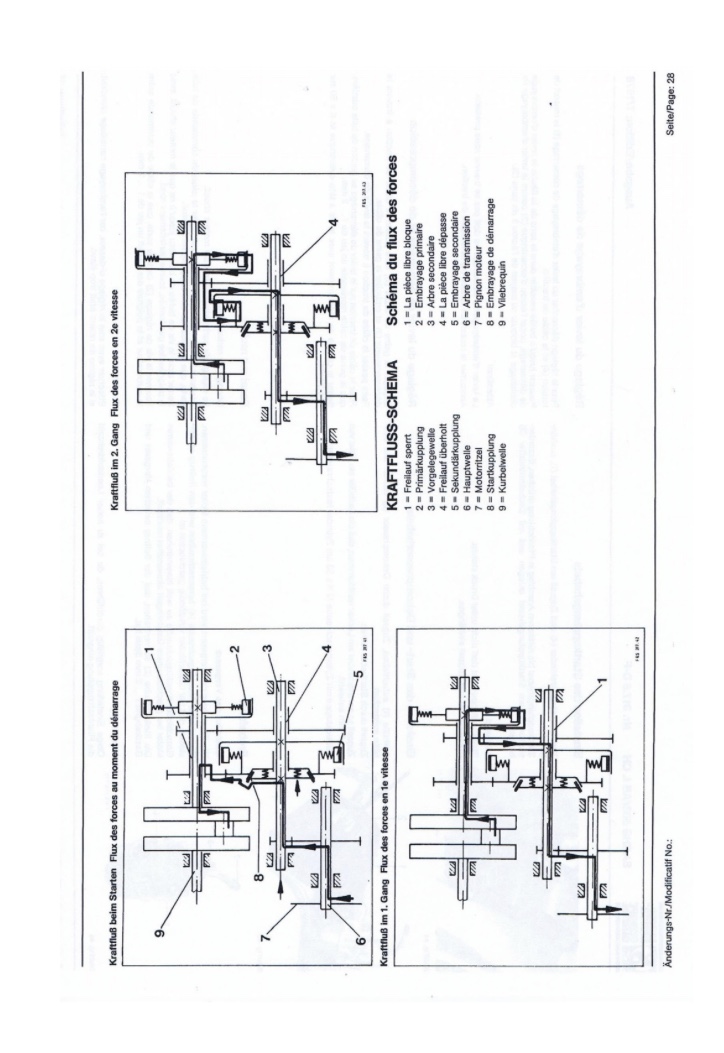

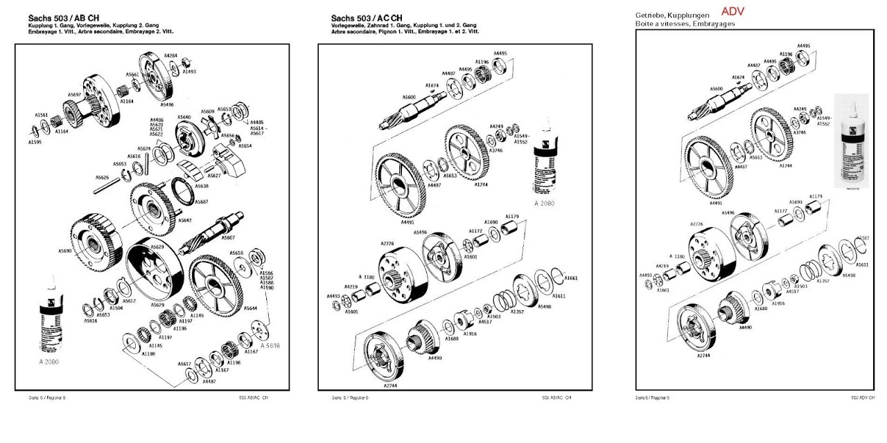

hier hast du ein Plan wie der "Kraftschluss" im Getriebe funktioniert. Es könnte natürlich schon sein, als das Problem langsam begann der Freilauf des 2ten Ganges irgendwie nicht mehr sauber löste, und als du den neuen Freilauf eingebaut hast diesen leider verkehrt eingebaut hast.....

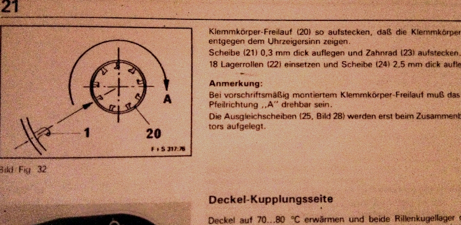

Ist das so nicht richtig?

Wenn ich mich nicht täusche, verkehrt.
Re: Getribe / Freilaufproblem?
Dreh den Freilauf mal ;) Bin mir ziemlich sicher das der falsch drin ist. Ist ein Wunder das das Mofa so normal läuft, Theoretisch solltest du so nichtmal vom Fleck kommen.
Die Reihenfolge ist übrigens auch falsch. Normal kommt Lager (die Rollen oder das Gleitlager, gab beides), Freilauf, das andere Lager.

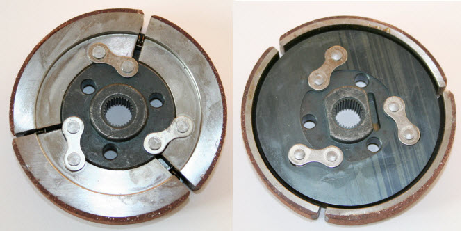

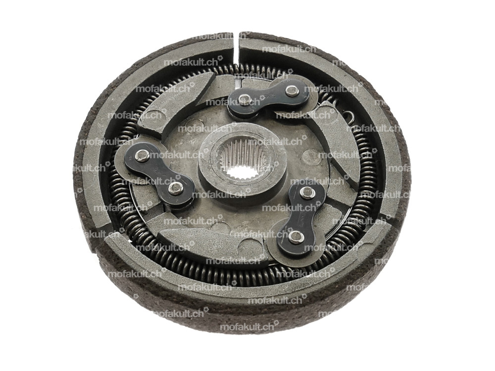

Es gibt 2 verschiedene Getriebe. Das vom AB bze ABL das ist deines, dann noch das ADV bzw AC. Die Flihkraftkupplung des 1. Ganges ist bei beiden die Gleiche aber nich die Kupplungsglocke. Der 2. Gang ist total unterschiedlich.
Siehe das Bild in der ersten Antwort....
Eventuell meinst du das (ist aber das Selbe):

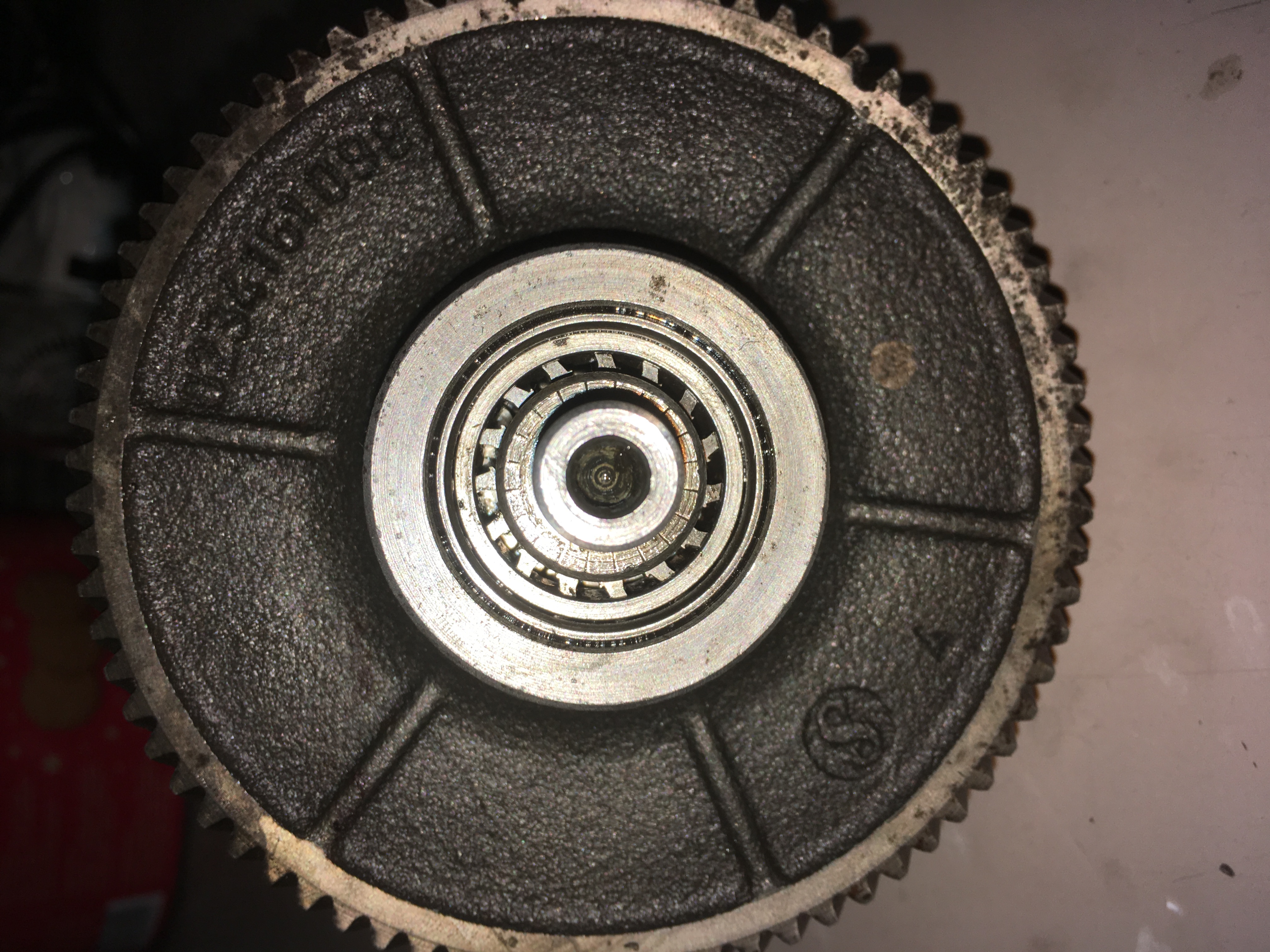

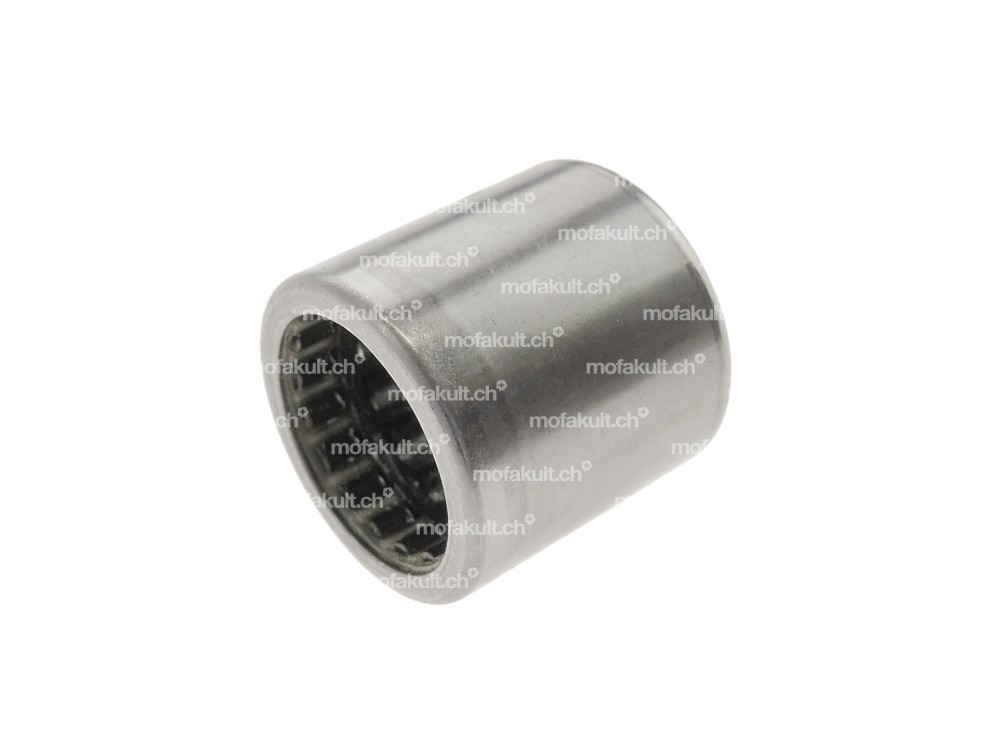

Ich meine das Zahnrad vom ersten Gang. Das, dass drinn war hatte den Freilauf verdeckt(Nadelhülse im Zahnrad). Der war aber am arsch und ist in Ringen und Rollen rausgeflogen. Ich habe noch versucht den Rest davon raus zu drücken habe ich aber nicht geschafft. Danach hat ein freund von mir mir einen 1 Gang gegeben und der hatte den Freilauf sichtbar.den ich bekommen habe siehe Bild vorherigen post. So sah verdeckte etwa aus Nadelhülsee in zahnrad

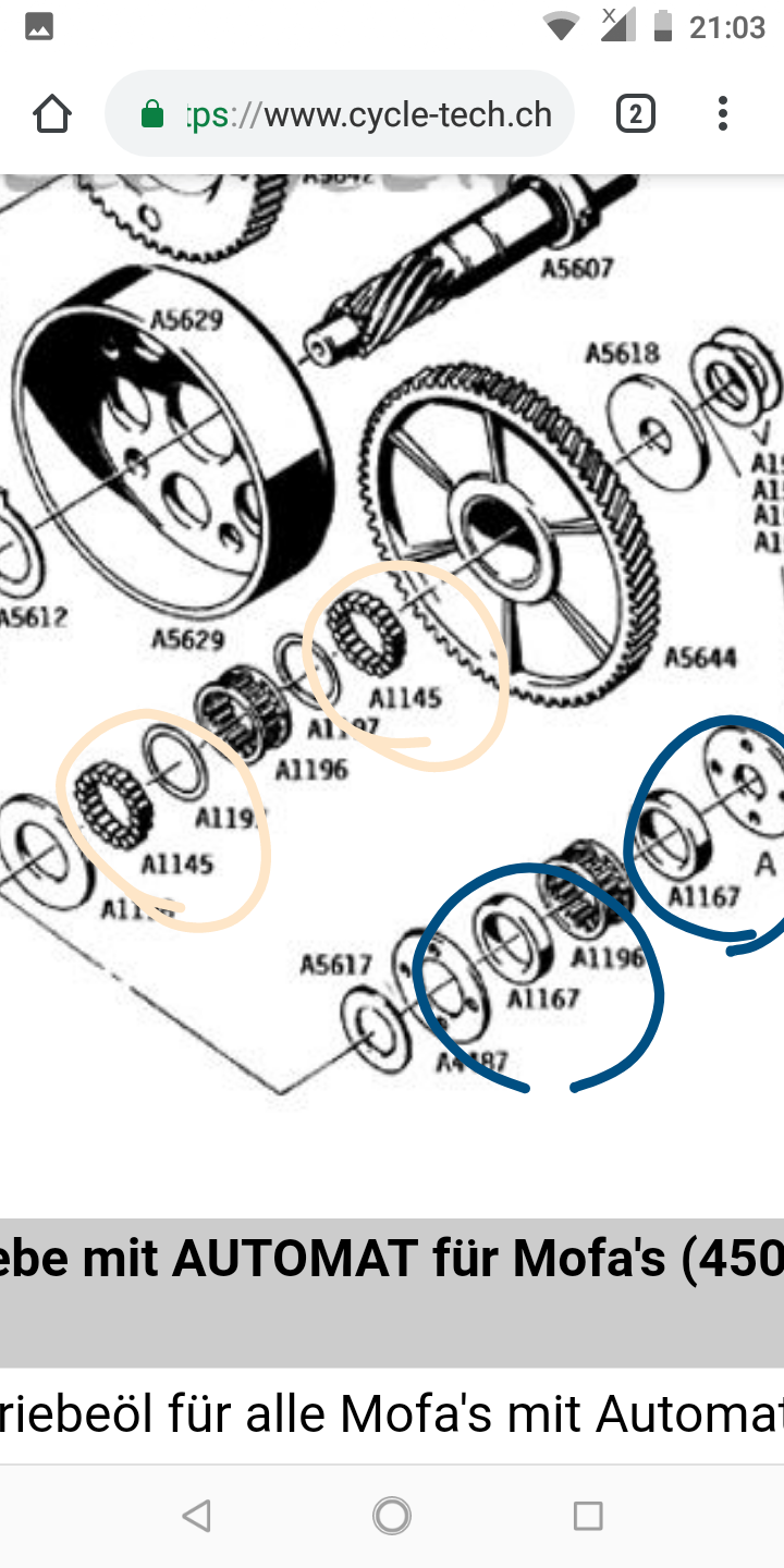

Blau: Version mit Gleitbuchsen
Hellbraun: Version mi Walzenlager
Kann nicht sagen ob die gefassten Nadellager passen. Habe ich bis Dato noch nie so gesehen. Kenne nur die 2 Versionen oben.....aber man lernt ja bekanntlich nie aus :lol:
Die Buchse die du im Zahnrad siehst muss da drin sein, und so wie du es beschreibst hattest du das Walzenlager drin und das besteht nur aus Scheiben und Walzen. Wenn da noch eine Buchse eines gefassten Nadellager drin wäre könntest du ja den Freilauf nicht reinmachen..... :nein: oder sehe ich das jetzt auch falsch... :shock:

ne die passen nicht.
Das Zahnrad mit dem Hülsenfreilauf hat einen kleineren Innendurchmesser :D
