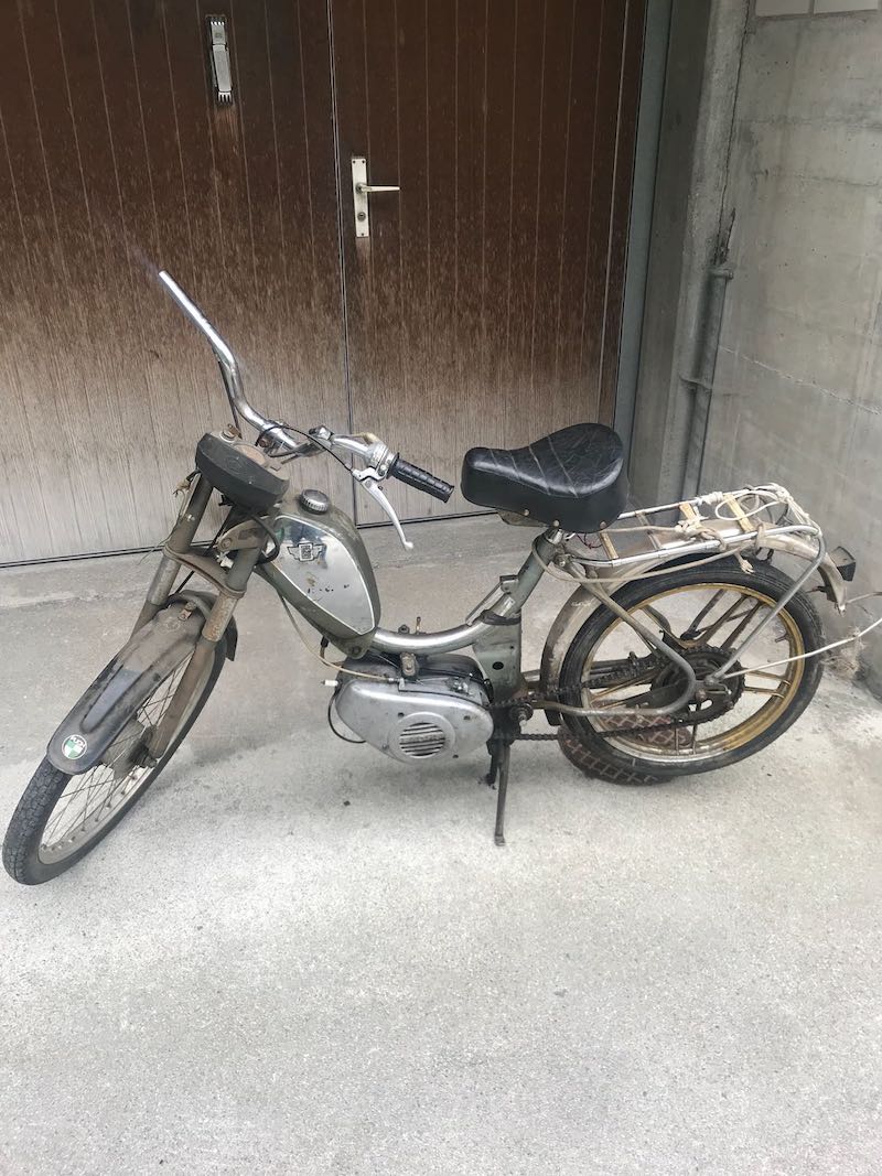

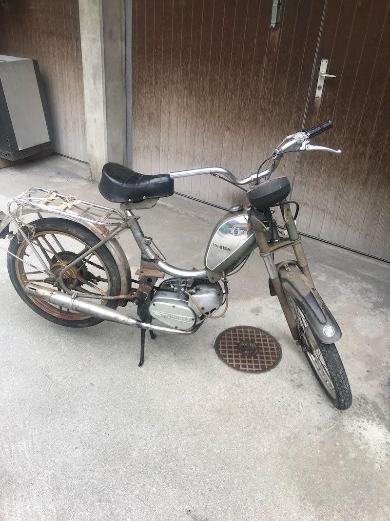

Auch ich bin an einem neuen Projekt dran, und zwar baue ich (schon wieder) ein altes Sachs 503 Rixe neu auf. Dieses Mofa dient mir dann als Versuchsobjekt für die Maturaarbeit, das heisst ich werde die originale Leistung messen, dem ganzen Gefährt eine anständige Geschwindigkeit verpassen und dann die optimierte Leistung messen.
Kurz wie es zur ganzen Sache kam: Mir war schon lange klar, dass ich als Maturaarbeit etwas mit Mofas (oder 2-Taktmotoren) machen möchte. Letzten Sommer habe ich mich intensiv auf die Suche nach einem passenden Mofa gemacht. Durch Umwege stiess ich auf einen Kontakt, der ein altes Sachs 503 Rixe hat und es nicht mehr braucht. Der Zustand war schrecklich, doch für 100.- sagt man natürlich nicht nein :nein: Stellte sich nur noch die Frage, wie abholen, da ich zu diesem Zeitpunkt keine Zeit hatte... Und da kommt Babaloo ins Spiel. Ich erzählte ihm von meinem Vorhaben und er bot mir von sich aus seine Hilfe und Unterstützung an, was ich immer noch sehr schätze! Er holte den Haufen Schrott ab, reparierte ein Loch in der Schwinge und ein paar Tage später stattete ich ihm einen Besuch ab. Ich konnte bei ihm den Motor (503/2AL) revidieren, beziehungsweise ich konnte lernen, wie man es macht. Die Zeit in den Heiligen Hallen war für mich sehr wertvoll :thumbup
Die nächsten Wochen baute ich alles auseinander, schaute, welche Teile ich benötigte und befreite den Rahmen von angeschweissten Trittbrettern und Lack. Eine andere Herausforderung war, ein Rücktrittrad und die Seitenschützer zu besorgen. Ich muss sagen, ich hatte enormes Glück, dass ich beide Teile zu einem fairen Preis bekommen habe!

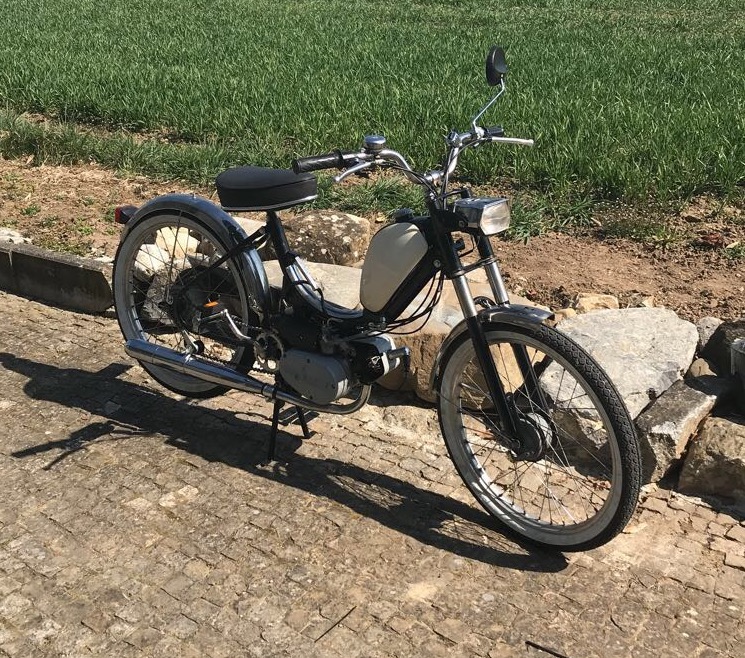

Im Februar entschied ich mich, die Lackierung selber zu machen. Es wurde nichts spezielles, alle Teile schwarz glanz bis auf den Tank, der eine weisse Seitenfläche bekommen soll.
Mittlerweile habe ich schon einen Grossteil des Zusammenbaus gemeistert. Der Tank muss noch lackiert werden und beim hinteren Schutzblech muss ich noch eine Lösung finden, dass es nicht am Rad streift (evtl. kürze ich es einfach). Ansonsten bin ich mit dem momentanen Zustand sehr zufrieden.

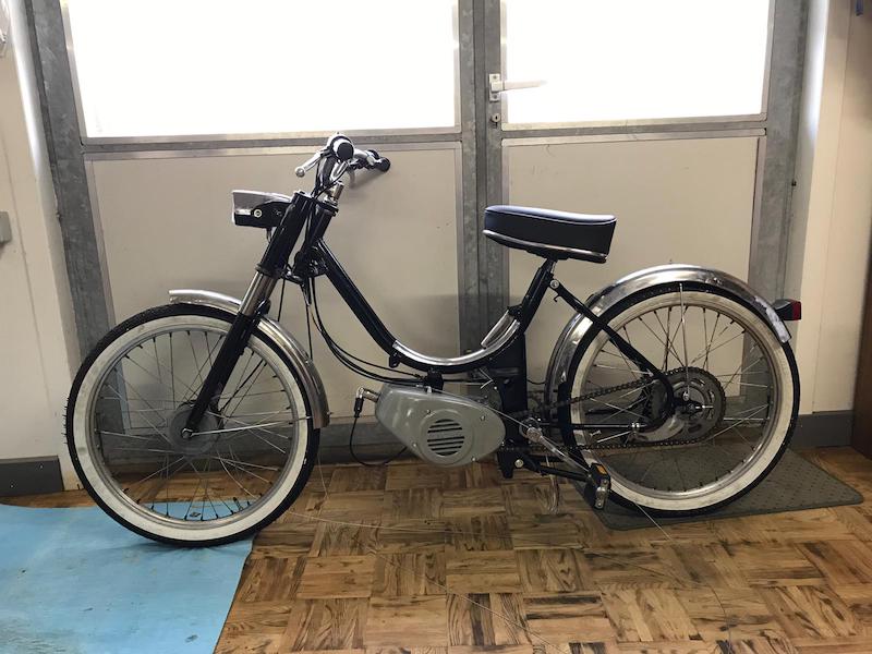

Am Wochenende hatte ich wieder Zeit, alle Teile sind nun verbaut (auf dem Bild fehlen noch der Seitenschutz und die Lüfterabdeckung). Gestern versuchte ich den ganzen Tag lang, den Fehler für das Abstellen im Standgas zu finden - Vergaser getauscht, Zylinderkopf getauscht, neue Dichtungen, neuen UB und ein neuer Kondensator habe nichts gebracht...
Heute aufgestanden und alles auf Falschluft geprüft, und siehe da: Übergang Vergaser ASS war trotz U-Ring undicht :facepalm:
Konnte ich mir zwar nicht erklären, da der Vergaser im anderen Höddi funktioniert, doch nach einem erneuten Vergaserwechsel lief es wie gewünscht :thumbup
Nun muss nur noch die Feinabstimmung erledigt werden, dann kann die erste Leistungsmessung erfolgen.
