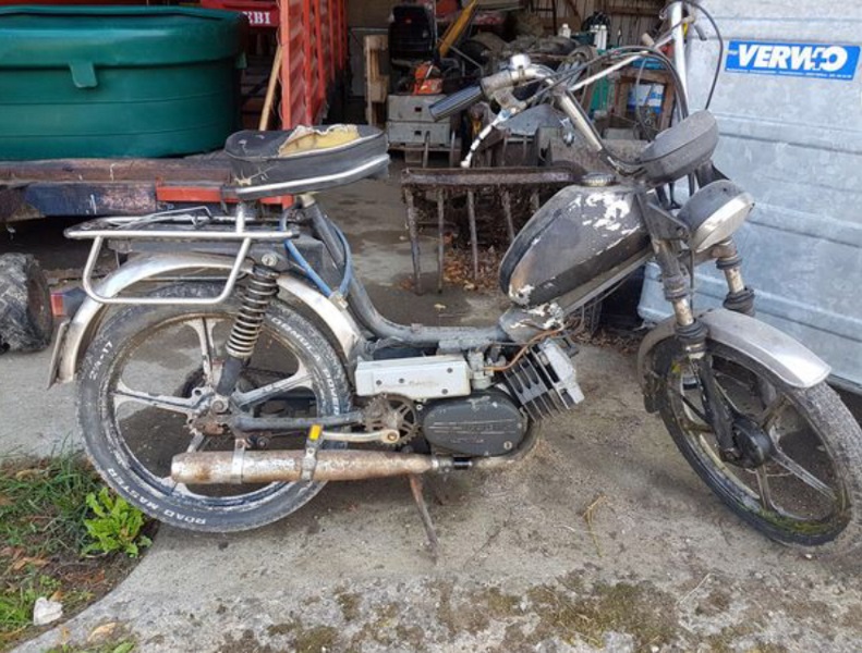

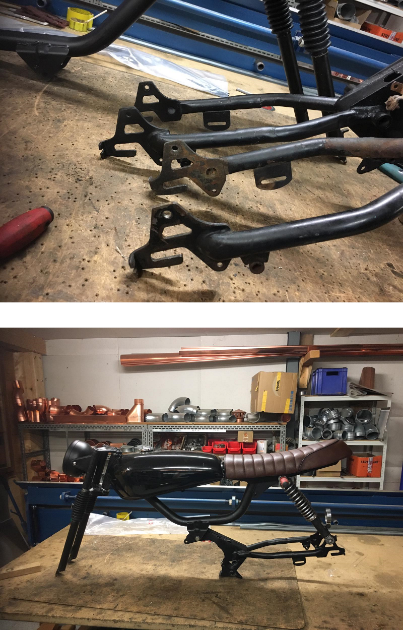

Ich möchte euch gerne mein neues Projekt vorstellen. Ich bin eigentlich nicht so aktiv auf dem Forum, mehr so ein stiller Mitleser, aber als ich auf den Thread von Bikemans Scrambler gestossen bin, dachte ich mir sowas in der Richtung muss ich mir auch bauen. Bis zu dem Zeitpunkt wusste ich noch nicht mal was ein Scrambler ist, also habe ich auch Google nach Bilder durchsucht und habe Videos von verrückten Engländern gesehen die in den 60er mit Scramblern Rennen in der Pampa gefahren sind. Spätenstens jetzt wollte ich mir erst recht einen bauen. Also habe ich mich zuerst nach einem passenden Töffli umgeschaut, eigentlich wollte ich ein 623 Hercules nehemen, habe mich dann aber für ein 503 Pony entschieden, welches ich einergermassen günstig im Ricardo ersteigern konnte.
[img
Scrambler 1.jpg (189.41 KiB) 5192 mal betrachtet
][/img]
Nun ging es ans auseinander bauen, Teile suchen, abschleifen, Rahmen schweissen, Schwinge verlängern, grundieren, lackieren etc. das übliche halt :lol:
Zum aktuellen Stand, der Scrambler hat jetzt einen grösseren Tank, eine verlängerte Sitzbank, verlängerte Schwinge, der Rahmen wurde geschweisst, dazu kommt noch eine 12v Kokusan Zündung und ein deutscher Breitwand Zylinder, bei welchem ich aber die genaue Bezeichnung nicht kenne.
Werde in nächste Zeit mal versuchen die Kiste zusammen zu bauen, soweit hätte ich glaub alle Teile da, hoffe nur es klappt mit der Zündung :roll:
Also bis die Tage :schweiz
Collage 1.png (3.32 MiB) 5192 mal betrachtet

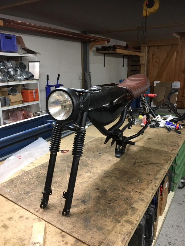

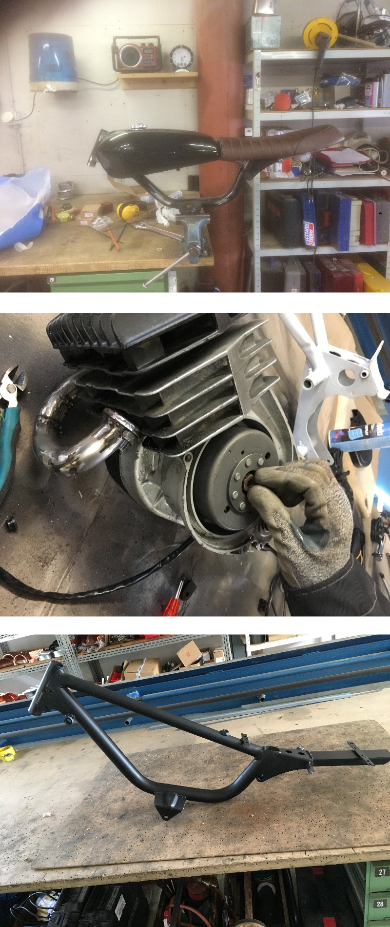

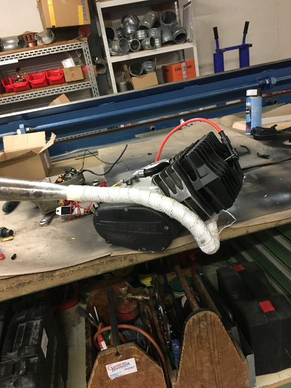

Es ging wieder ein bisschen was, auch wenn ich leider nicht soviel Zeit hatte an diesem Wochende...
Ich habe mir die Gabel vorgenommen, bei der im Kugellager nicht eine Kugel mehr vorhanden war :lol:
Naja neuer Steuerlagersatz gekauft und eingesetzt, jetzt sollte es wieder passen. In die schwarze Gabel habe ich auch gleich
einen neuen schwarzen Scheinwerfer eingabaut, welcher noch ein bisschen grösser ist als der originale, dazu kommen noch
die Stossdämpfer, die habe ich aber nur mit Scotch wieder schön gemacht und ich finde bei denen reicht das auch.
Jetzt werde ich mich daran machen die Reifen auf zu ziehen, den Motor ein zu bauen und ev. noch eine Box bauen
in welcher ich die Elektrik und ev. eine Batterie verstecken könnte, aber mal sehen.
Bis dahin :schweiz

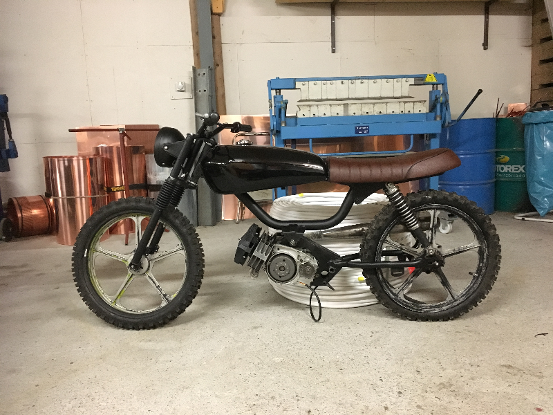

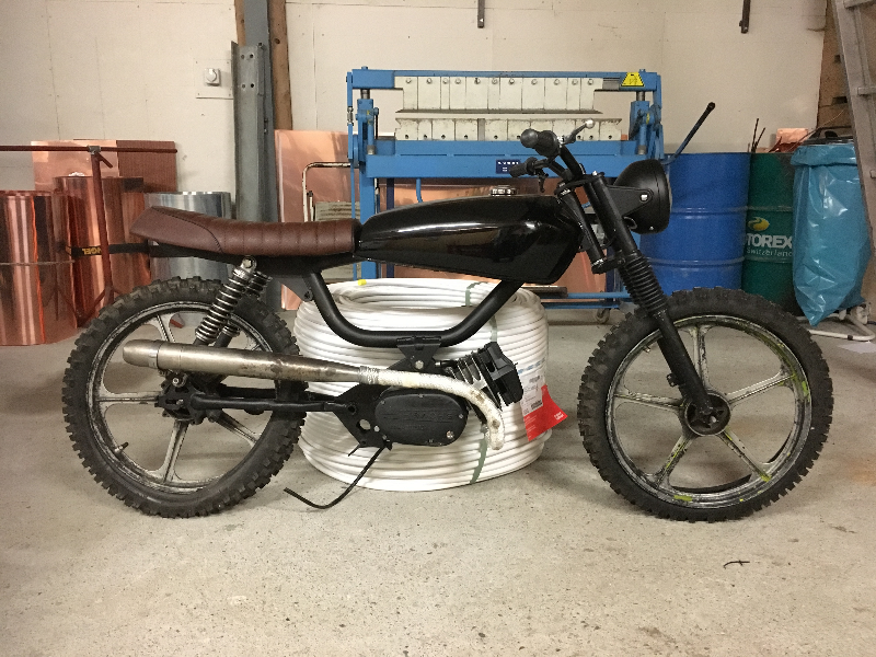

Am Mittwoch nach Feierabend, habe ich mir wieder ein bisschen Zeit fürs Töffli genommen. Hab mal Provisorisch den Motor wieder unter den Rahmen gehängt, die Schwinge und den Lenker montiert und habe es auf die Felgen gestellt. Wie gesagt alles sehr provisorisch, um ein bisschen Probe zu sitzen, der richtige zusammen Bau erfolgt dann etwa morgen und ich muss sagen bis jetzt bin ich sehr zu frieden und hoffe das nicht noch allzu viele Sachen passieren oder allzu viele Teile fehlen. :roll: :lol:

Re: Wish i a was a Scrambler
Mich erinnert die Linie eher an einen Cofferacer .. ist iw zu flachbund gestreckt :roll:
