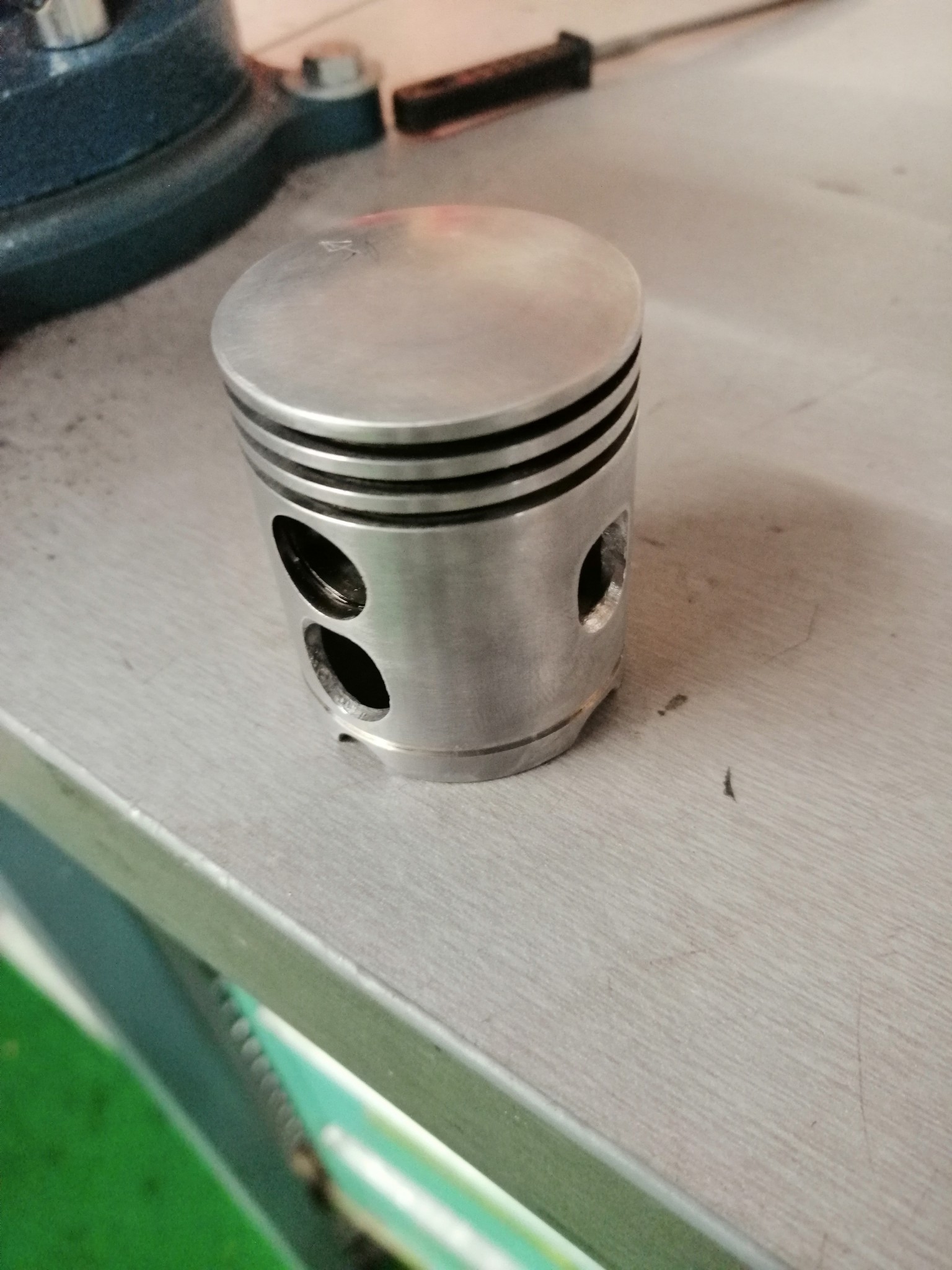

Ein weiteres Problem ist jetzt auch schon aufgetreten. Der Kolben hat schon 2mal kurz angefressen. Kolben wurde jetzt ca um 0.01mm im Durchmesser reduziert

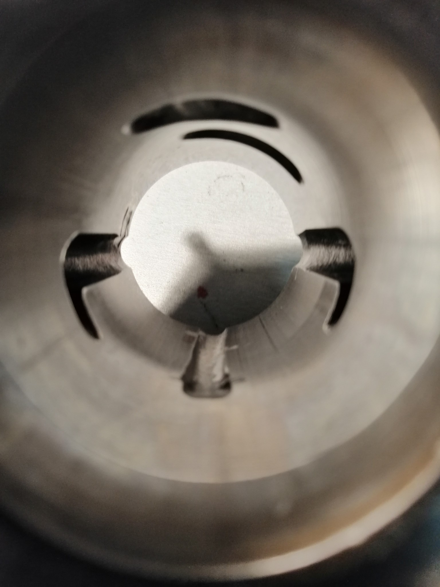

Ich habe in der Zwischenzeit auch den 41mm Alu Rennsatz für das solex angeschaut mit 1 Zusatzströmer grösseren üs einlass und auslass aber nicht wirklich was spezielles Auslass rechteckig. 132 asz auch nicht besonders hoch. Der Einströmwinkel der üs usw. scheinen mir sogar schlechter zu sein als beim ori. Der Zylinder machts durch ccm. 40km/h mehr geht da aber auch nicht
Original :lol:
Kolben nach Berarbeitung

Kannst du die ÜS Hälse auch noch vergrössern, dass Sie zu deinen "Mage-Löchern" im Kolben passen?
Sind diese passend bei UT?
Kannst du den Zugang von ÜS in den Kurbelraum auch noch vergrössern?

Ja die Üs Hälse könnte ich noch belibig verbreitern
Wie auch den boostport. Den Boostport kann ich nicht noch tiefer machen habe ca 0.5mm wandstärke dann bin ich draussen :lol:
Ich habe alle kanäle bis ins kw gehäse gezogen. Original wie auch beim 41mm rennsatz ist dies nicht der Fall!
