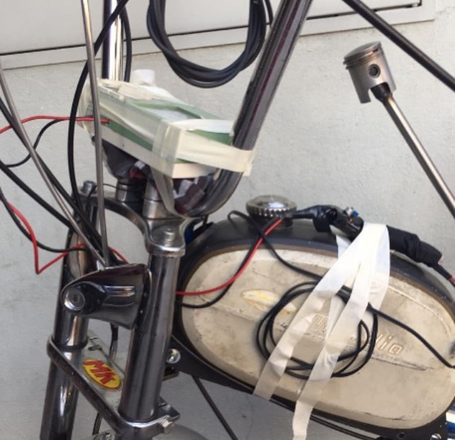

Beim Gotlett habe ich ja ne Gleichricht-Strombegrenzungs-Elektronik nach Emilia gebastelt .. bringt von Standgas bis Vollgas schön konstante 12V Gleichstrom .. bis etz noch keine Langzeiterfahrung, aber bis etz funktionierts tiptop .. hinten ist bereits auf 12V LED umgerüstet, vorne habe ich temporär ein 8,4V LED vom Bike dran .. läuft auch tiptop
kA was für ne Leistung das Zeux bringt das und ob es fürn GPS Tracker laden reichen tät, aber für die LED-Lämpli passt‘s

Da jetzt doch einige schon gefragt haben und ich bald so ein Umbau für einen Kollegen mache, werde ich das dann glecih am Wochenende sauber dokumentieren und im AL Board posten.
Kostet nicht viel und ist einem 12V Spannungsregler weit überlegen, kann Bikeman sicher bezeugen
Weiterer Vorteil ist, dass du damit auch dein Handy laden kannst und mit der 12V Spule immer noch rund 10W für Licht (mit LED ist das SEHR viel!) zur verfügung hast. Und erst noch sauberer Gleichstrom, kannst also LEDs aus dem Autozubehör kaufen, sind saubillig und gut.

Die Spannungsgeregelte Elektrik ist halt so oder so sexy.
USB Ladedose mit 2A Ladestrom ist schon was feines, v.a. wenn du etwas weiter fährst und wie ich das Handy als Tacho montierst ^^
Re: Ladegeräte GPS Tracker
... wirklich .. huere sexy..
- F6F33B1C-A8DC-468F-B04E-7DE750C1C1B3.jpeg (339.08 KiB) 9993 mal betrachtet

Ich habe dieses Wochenende statt dem Versprochenen "Mofa geregelte Gleichspannung" Anleitung 3 Stunden lang am Kolben geschliffen XD
Und was ist nach 3 Stunden am Kolben rumschleifen von diesem überhaupt noch übrig?
Das frage ich mich auch.... vieleicht meinte er zylinder...?
