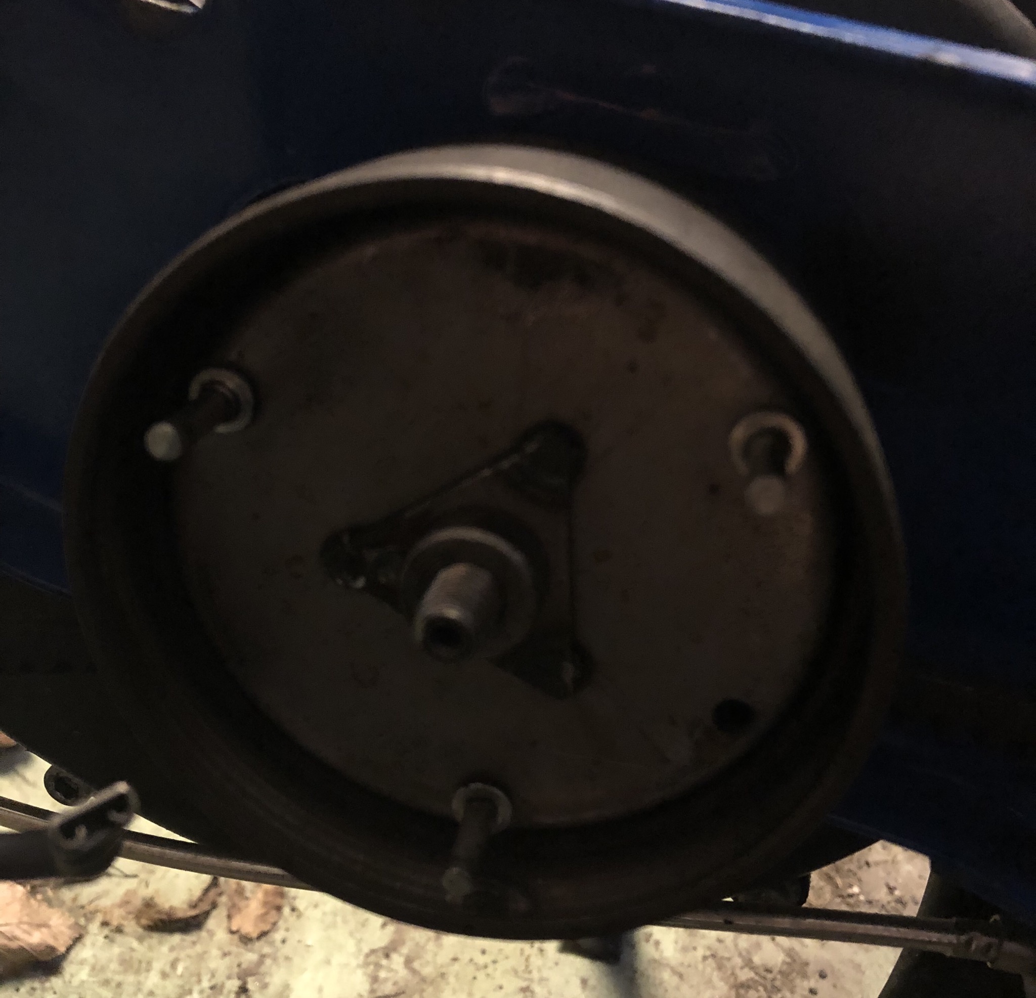

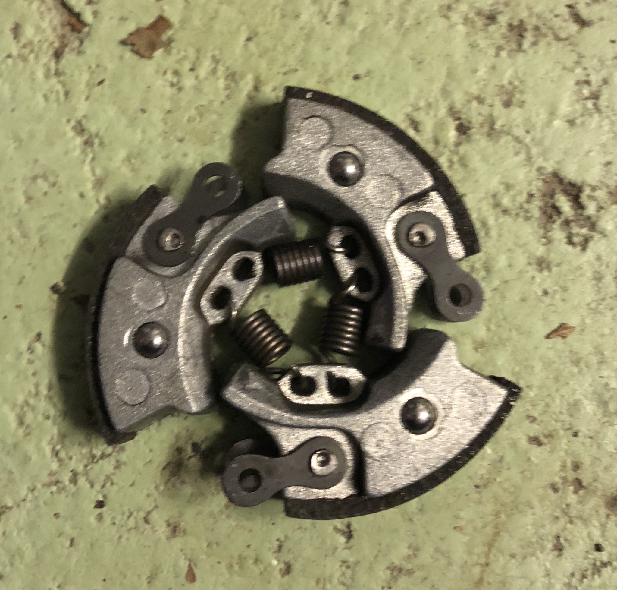

Ciao Kupplung geht nicht ab
Habe eine Ciao, ich wollte gerade den Motor rausnehemn, hat alles Super geklappt, bis auf das die Kupplungsglocke nicht ab geht,
Es kommt nur das Schutzmetall und das innere raus (siehe Bilder) aber das hinter den Federn etc kommt einfach nicht raus egal wie ich ziehe
Bittel helft mir wie ich die rausnehmen kann
Sieht euch die Bilder an
- 967B933B-B98F-446A-B05E-A6E375076706.jpeg (585.75 KiB) 4799 mal betrachtet
- 698E148C-4125-4E7A-B36F-07A400C87B52.jpeg (820.63 KiB) 4799 mal betrachtet

Re: Ciao Kupplung geht nicht ab
Bin zu wenig Piaggio spezi... aber ich denke das besagte Teil klemmt auf nem Konus. Ohne entsprechende Abziehvorrichtung wirds kaum gehen.
Ist bei puch auch so... nur ists da einfach ne platte mit 3 löchern die man zur not selber basteln kann...
Mit dem Kunststoff Hammer rundum leichte schläge..
Und gleichzeitig mit einem grossen Schraubenzieher zwischen dem rahmen und der Glocke ein bischen drücken.
Oder mit einem Abziehr wie es ein Profi macht
Genau

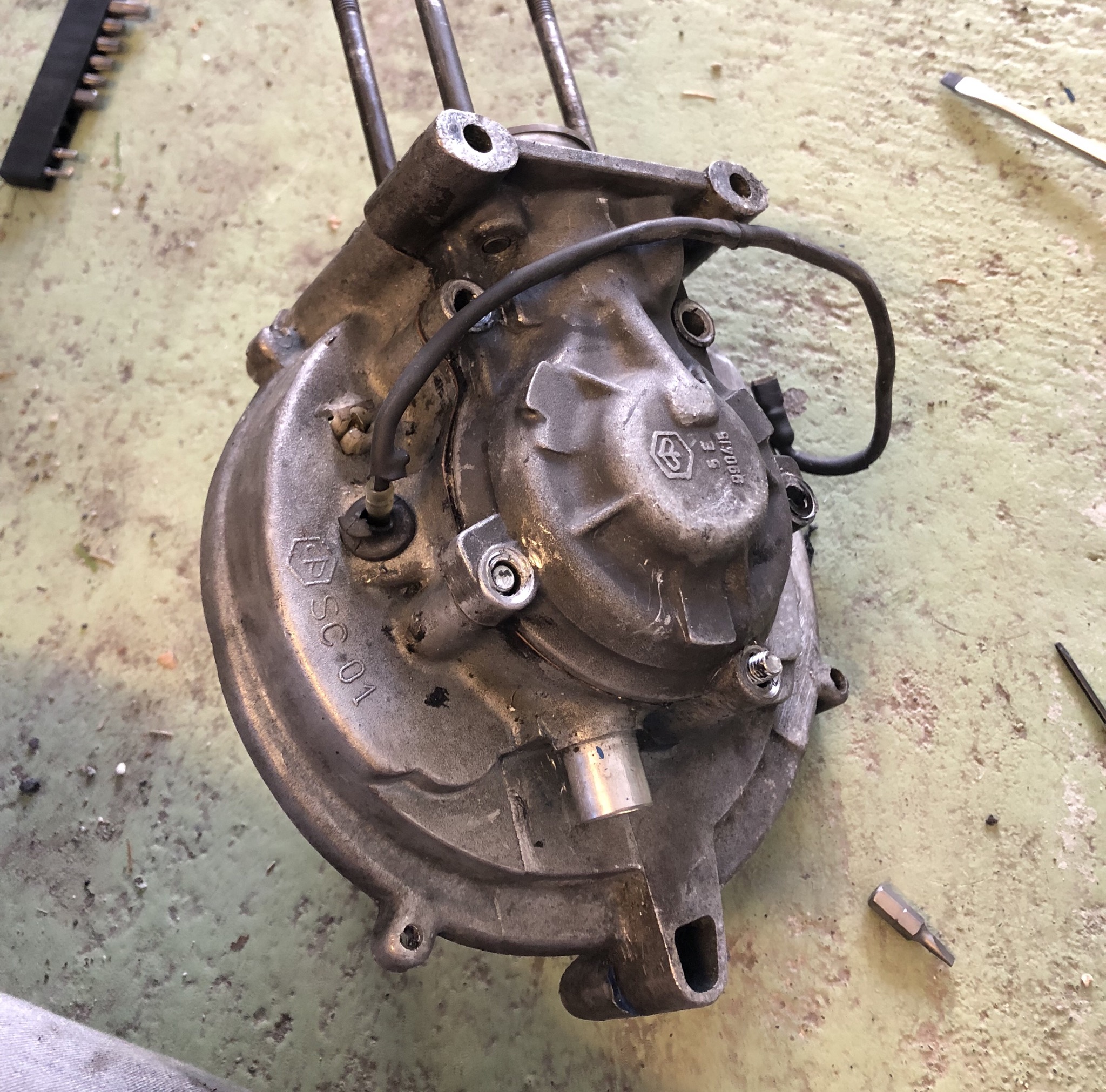

Ciao Motor aufmachen
Habe eine Ciao, habe den Motor alles rausgebracht etc
Und nun, wollte ich fragen ob ich den Motor erhitzen muss um ihn auf zu bekommen, ich denke der war noch nie auf und alle Schrauben etc sind gelösst aber er geht nicht auf
Wenn ich die Elektronik rausnehme kann ich ihn erhitzen? Geht das auch mit einem Fön?
Bitte um hilfe
Bitte um hilfe

Re: Ciao Motor aufmachen
Ja das musst du wohl...
guckst du hier
https://www.youtube.com/watch?v=qNXecPQfaqc
Eine ganze Video Serie zum nachmachen
guckst du hier
stifi hat geschrieben: ↑Sa 16. Feb 2019, 09:41 Ja das musst du wohl...
guckst du hier
Eine ganze Video Serie zum nachmachen![]()
Aber musste nur die Kurbelwelle erhitzen
