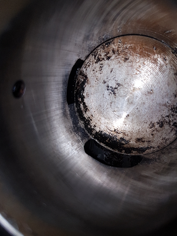

Re: 503 HG tuning

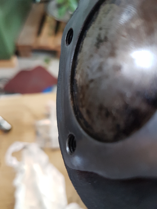

Ohne Kopf von oben in den Zyli .. Kolben in UT

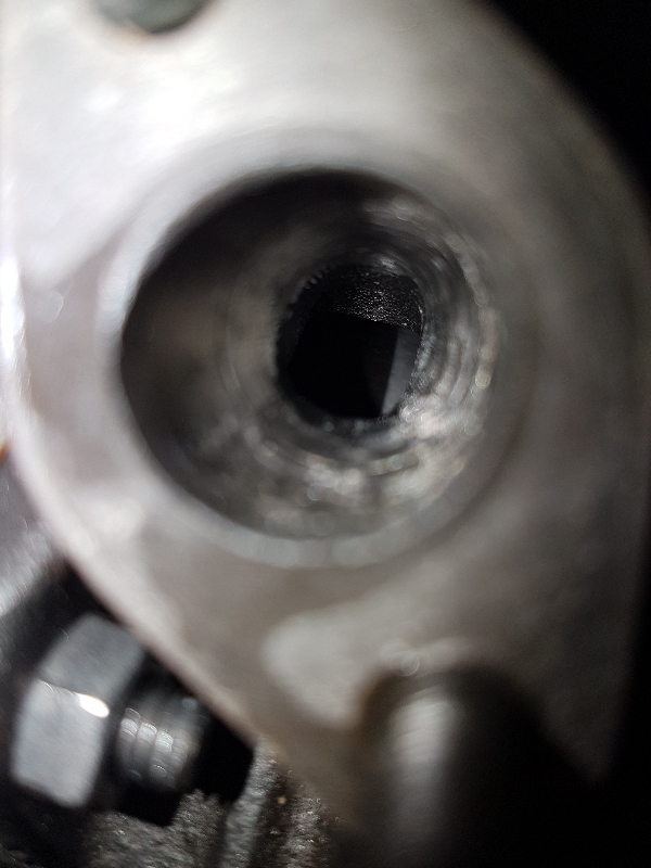

Ohne ASS in den Einlass, Kolben bei OT

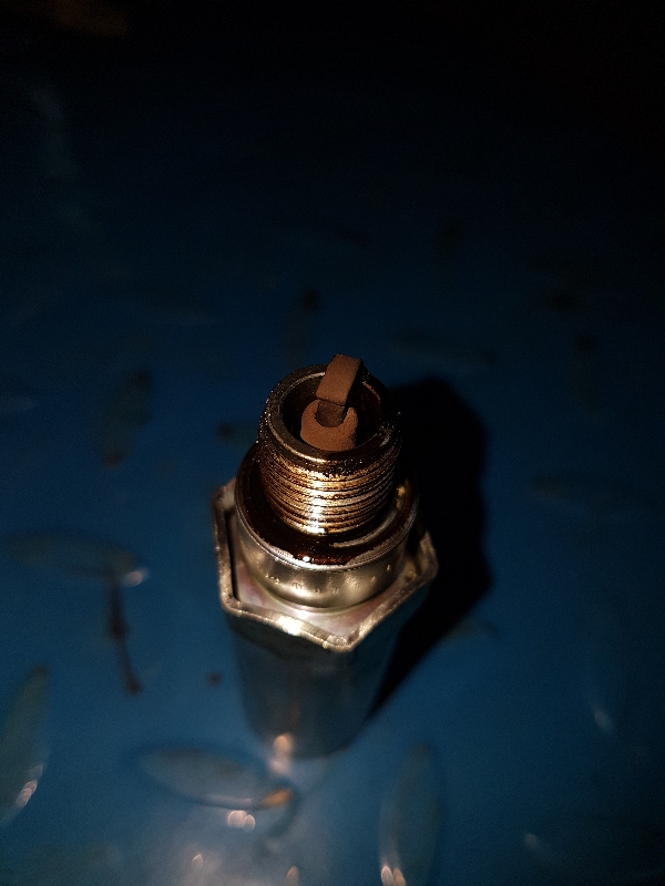

Auslass macht nicht ganz auf mt der hubplatte müsste es dann aber besser sein. Was meint ihr zu der kerze? Bin damit ca 2km gefahren

Bikeman hat geschrieben: So 3. Feb 2019, 00:18 Ohne ASS in den Einlass, Kolben bei OT
Was ist eigentlich dein Ziel? Für 45 reicht n Kolbenschliff.
Anderseits hast du die Plombe ja schon draussen, dann kannst du auch n Spacer verwenden. HG brauchen übrigens 3mm damit die ÜS ganz frei sind
Btw .. das ist ein Automatenzylinder, da reicht ein 1,5mm Spacer

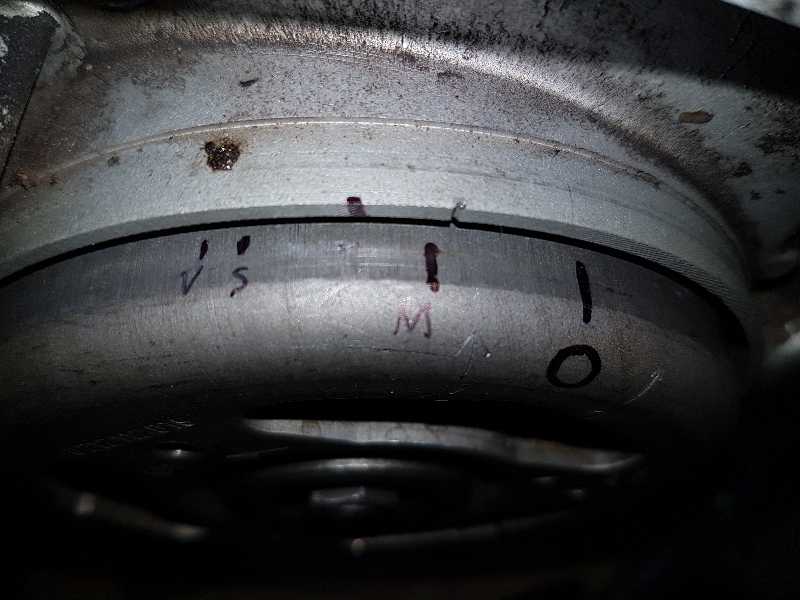

Meine zündung stimmt überhaupt nicht habe ich gerade gesehen.
F: maximale vorzündung(mehr geht nicht)
S: maximale spätzündung(mehr geht nicht)
M: dort müsste er zünden
O: selbstermittelter OT (mit messuhr)
Auf dem foto sieht man wo der kolben steht wenn er auf maximaler spätzünding ist
Ihr müsst auf den schwarzen filzstift strich achten und nicht auf die originale kerbe im motor

Foto von einlass wenn kolben bei OT ist

Zündung ist komisch. Dein Unterschied zwischen max und min ist zu klein, dass sind nur 4-5° Unterschied .. wie hast du die 0,4 UB-Abstand gemessen?
Stell die Zündung genau so ein wie in meiner Anleitung.

Und mach n Kolbenfenster, so breit wie der Einlass und so tief, dass der ES bei OT [Tante Edith hat‘s korrigiert] ganz offen ist
