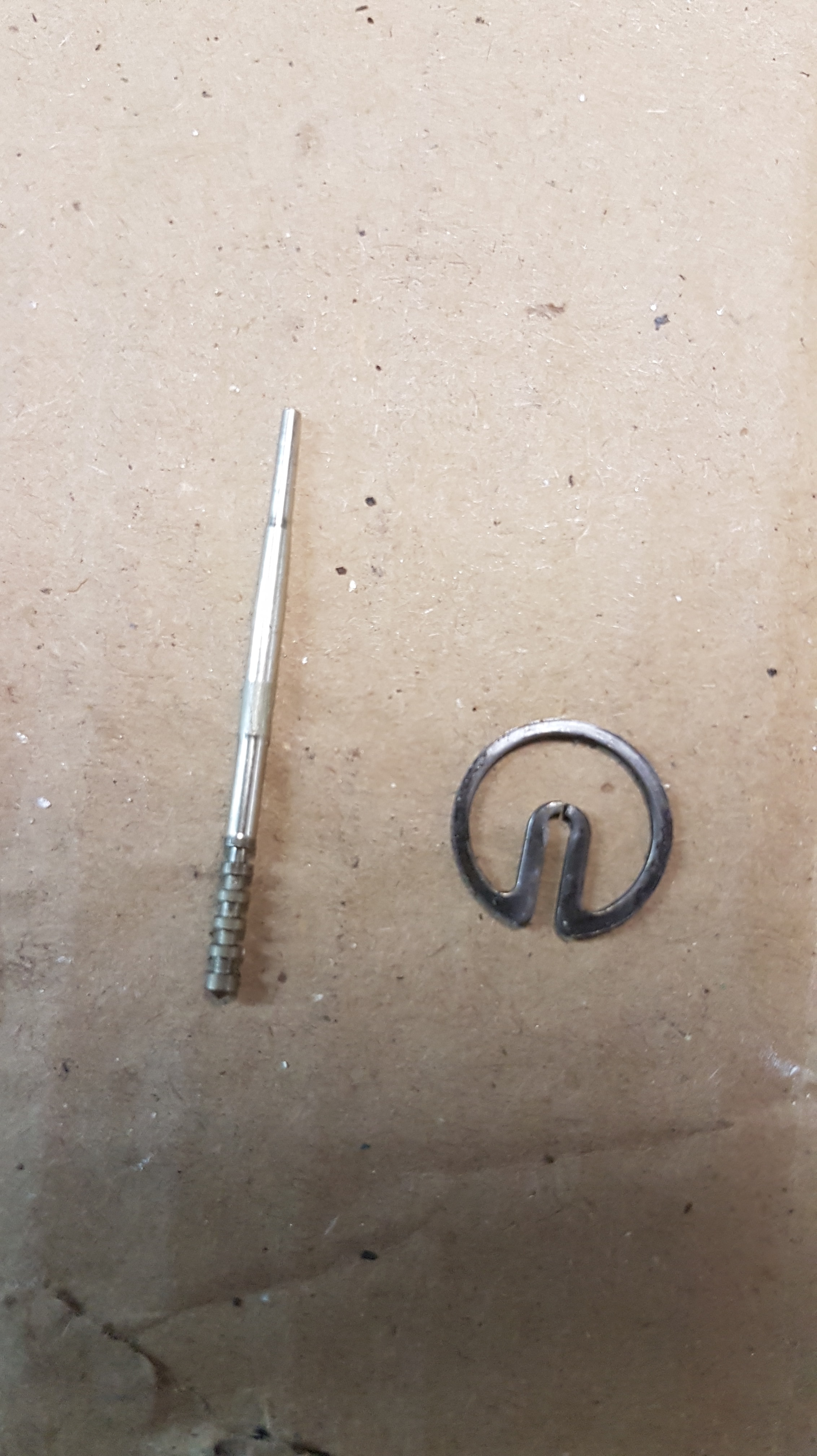

Kann mir jemand sagen wie ich die Schwimmernadel bei dem Bing Vergaser 18/10/109 einstellen muss?
Leider kann ich mich nicht mehr erinnern auf welcher Rille die Scheibe montiert war.
Jetzt bekommt das Mofa zu viel Benzin und läuft nicht richtig.
Vergaser ist auf einem Pony GTX 503 ADV verbaut.
Hier noch ein Bild von der Nadel mit Scheibe.
Besten Dank für Infos.

Du meinst die Düsennadel. Schau hier:
https://www.bingpower.de/service/einstelldaten/
Musst auf Position 5 stellen. Also entweder zu oberst oder zu unterst, das solltest du mit probieren schnell herausfinden können. Ansonsten steht es auf irgendeinem der Bing Datenblättern, musst dich halt durchlesen.

Ja Sorry meinte die Düsennadel
Dann werde ich mal etwas testen wie es dann sein muss. Wenn ich ja die Scheibe weiter nach oben versetze dann wird das Gemisch magerer und nach unten fetter.
Besten Dank für deinen Beitrag

Bei Vollgas hat die Düsennadel kaum Einfluss. Dann stimmt die Düsengrösse nicht.
