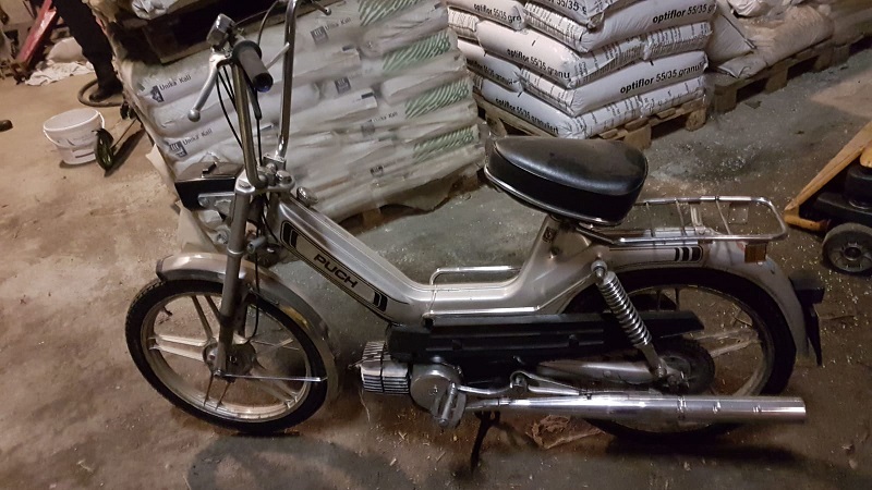

Hallo zämä
Da mein Piaggio Ciao nun voll funktionsfähig ist und mich nun einem anderen Projekt widmen kann, habe ich mir einen Puch Maxi S, silber, gekauft.
Da kommen Kindheitserinnerungen auf :lol:
Habe ihn dann mal genauer inspiziert. Aus meiner laienhaften Sicht würde ich behaupten das alles Original ist, auch der Lack. Die Chromteile haben leichte Rostflecke, die man aber gut wegbekommen wird. Die genauen Motorteile (Bing 14mm Vergaser?, etc.) habe ich aber nicht überprüft.
Fahrtüchtig ist er, bin schon 15km vom Kaufort nach Hause gefahren. Ging beim ersten Mal ohne Probleme an, obwohl er lange Zeit in einer Scheune herumgestanden ist. Kurbelwellenspiel, resp. dass es knattert oder klimpert habe ich nicht festgestellt, auch ist die Kompression in Ordnung. Berganfahren bei ca. 10% Steigung funktioniert mit meinem "erwachsenen" Gewicht gut.
Beim Anfahren kommt er schön von unten heraus bis zur Höchstgeschwindigkeit. Was mir dann aber auffiel war, dass er bei Höchstgeschwindigkeit (kein Tacho, nehme an gegen die 30km/h) anfängt so zu röhren und zu regulieren/reduzieren, als ob er der Motor anfängt sich selbst in die Schranken zu weisen. Beim Anfahren ist es so ein Möööööööö dann wenn er oben ist kommt ein Rööööööö, bis er dann wieder auf ein Mööööö bei der REguliereung zurückfällt und das ganze wieder von vorne anfängt :lol: :lol:
Kennt jemand dieses Phänomen?

Beiträge: 952
Re: Puch Maxi S Projekt
Beitrag von Qsi »
Du meinst sicher das "viertakten", das ist normal bei unfrisierten Mofas.
Der Auspuff ist aber nicht original, ein 28er Apsupuff lässt vermuten, dass auch der Zylinder nicht original ist.
In diesem Fall könnte das viertakten ein Hinweis auf zu fettes Gemisch sein.

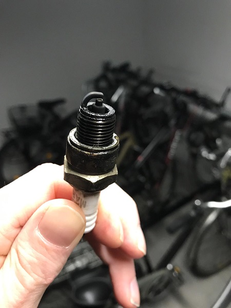

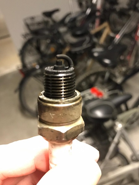

Hier wäre noch das Kerzenbild.
Aus meiner Sicht zu schwarz, aber nicht verklebt. Auf was deutet das hin; zu fette Abstimmung, aber nur leicht zu fett?

neues Update:
Gestern beim Mech eingelöst. Folgende Punkte, die eure Einschätzung decken, hat er festgestellt:
- Vergaser irgendein chinesischer Nachbau, nicht original. Deshalb sehe ich keine Zahl.
- Auspuff nicht original, auch nicht 18mm sondern 22mm Grösse. Er macht auch einen riesen Mais :confused:
- Kerze dunkel, also läuft der Möff zu fett
- Ich habe das Gefühl dass es ein wenig kratzt, klingelt beim Fahren. Er meinte, dass sei die Antriebskette. Muss ich noch anschauen wie das Lager ist wenn ich den Zylinderkopf wegnehme.

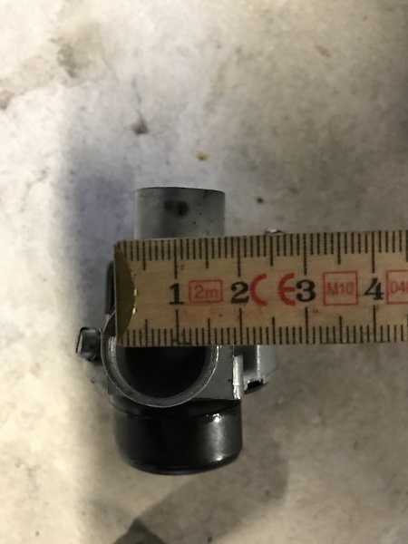

Vergaser:
So wie es ausschaut ist es ein 15mm Vergaser, richtig?
Düse hat keine Beschriftung wegen Grösse, komischerweise...

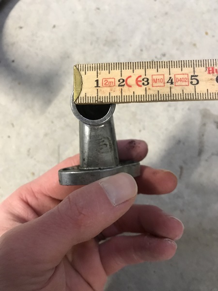

Ansaugstutzen
Sieht aus wie 15mm.
Beim Auslass und Übergang zum Zylinder wird der ASS aber rechteckig, ist das normal? Kenne nur den vom Piaggio.

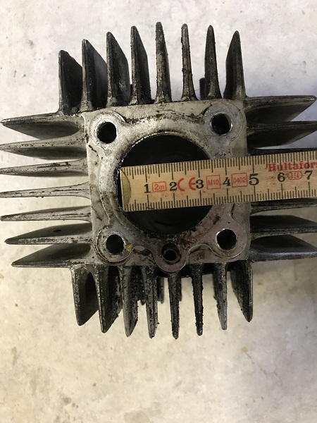

Zylinderkopf
34mm, denke das ist die normale Grösse für Puch E30 Motoren.
Innendrin keine Riefen, von mir aus sauber so.

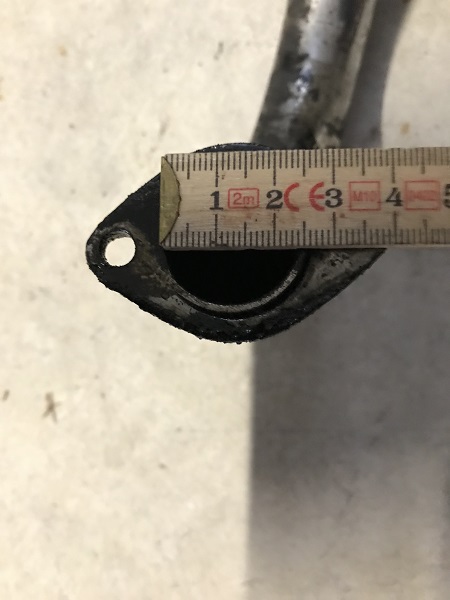

Auspuff
Ein 22mm Auspuff, wie angenommen.
Mir viel auf, dass nur eine Mutter statt zwei den Auspuff am Motorblock hielt. Kann das Auswirkungen haben, zum Beispiel dass er eben so einen Mais macht?

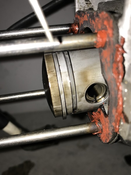

Kolben
Sieht optisch einwandfrei aus.
Wenn ich von Vorne in die Kammer reinschaue: Kein Spiel des Kolben nach vorne und nach hinten. Es hat aber 2-3mm Spiel von links nach rechts, das ist aber normal, oder?

Miss mal noch den Einlass am Zylinder, ist der auch 15mm?
Die Zylinderbohrung dürfte 39mm sein, da hast Du falsch gemessen.
Das mit dem Auspuff hat in dem Fall getäuscht.
Aber ein normaler 22er Auspuff ist am hinteren Ende abgeschrägt und der auf dem Bild sieht gerade aus oder täuscht das auch?
Evtl. ist das auch ein aus verschiedenen Teilen zusammengewürfelter Auspuff.
Mit 2 Schrauben am Auspuffflansch (und einer Dichtung, falls keine da war) dürfte es schon leiser werden.
Edit: Der Zyli sollte natürlich 38mm Bohrung haben.

Stutzen, Vergaser und Auspuff sind definitiv nicht Original, Zylinder wird 38mm haben, hast du falsch gemessen,Auspuff hat wie auf den Bildenr zu erkennen ist einen Aussendurchmesser von ~28mm, Krümmer werden immer am Aussendurchmesser angegeben.
Mach mal ein Bild vom Ein- und Auslass an Zylinder, dazu noch eines vom Zylinderfuss, dann kann man auch erkennen ob der Original ist oder nicht.

Der Motor soll revidiert sein? :lol: Den würd ich mal genäuer inspizieren wenn da Auslasssteholzen fehlt und überall diese rote billig Dichtpampe klebt :schlaeg

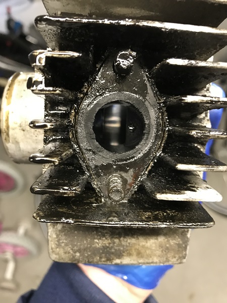

hier noch die nächsten Bilder wie gewünscht

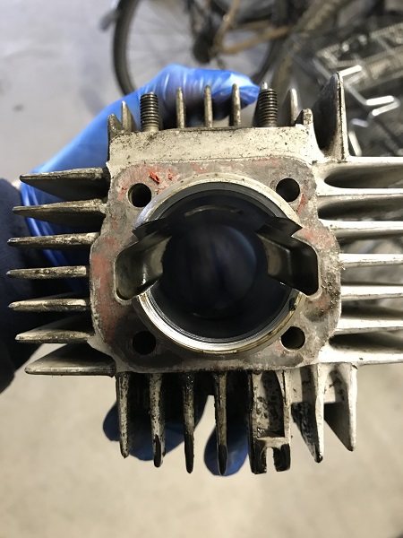

Zylinderfuss:

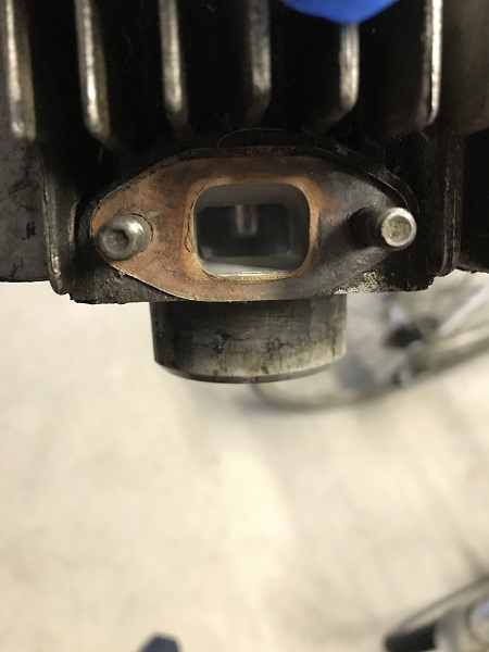

Ansaugstutzen-Einlass
Analog sieht auch der Ansaugstutzen dort so rechteckig mit runden Ecken aus.
Zylinderauslass:
ein bisschen dreckig, weil die Mutter beim einem Bolzen fehlt. Welcher Durchmesser hat er denn?
So wie ich das jetzt beurteile ist das folgendes Airsal Kit:
https://www.mofakult.ch/puch/zylinder/r ... cm-getarnt
Warum fährt er dann nur 30-35?
--> Auspuff zu?
--> zu grosse Düse?
Grüsse gehen raus!
Beiträge: 952
Beitrag von Qsi »
Es ist wohl nicht ganz genau der verlinkte Airsal, deiner scheint kleinere Überströmer zu haben. Aber sonst sehr ähnlich.
Ich kenne mich mit den Sätzen nicht aus, aber ich denke, mit dem relativ grossen Einlass, dem 15mm Ansaugstutzen und Vergaser und einem 22mm Auspuff sollten schon so 45km/h drin liegen.
Ob der 28mm Auspuff hier dienlich ist, kann ich nicht sagen, aber wenn dessen Innereien nicht in Ordnung sind, kann es dadurch schon langsamer laufen als mit einem 22mm Auspuff.
Und eben, wie manch einer schon angemerkt hat, es könnten die Kurbelwellen Simmerringe hinüber sein.
Ist entweder ein bearbeiteter Ori oder ein Austria Modell. (Eher Austria)
Ganz ehrlich... So wie das aussieht würd ich den ganzen Motor neu Revidieren und alles prüfen. Wenn du da jetzt beginnst neu zu Bedüsen usw. bringts nicht wirklich etwas.
Sieht alles etwas mehr schlecht als recht aus, da könnte es im Motor noch mehr, schlimmere Probleme geben.
Sollte so eigentlich schon um die 40 laufen. Aber nur wenn alles recht eingestellt und Mondiert ist und nichts undicht ist.
