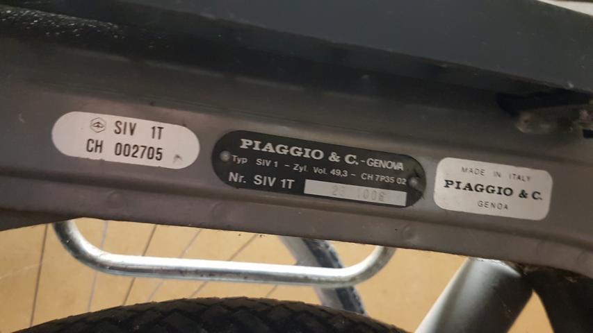

Ich habe ein Piaggio SI bekommen der keinen Ausweis mehr hat.
Mein Ziel ist es das Si wieder zu restaurieren und frisch vorzuführen damit es wieder eingelöst werden kann.

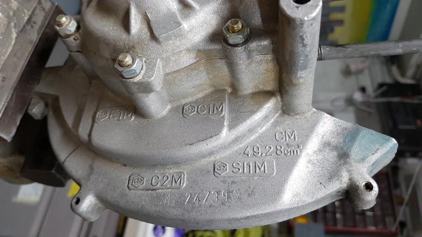

Nun bin ich mir jetzt mit dem Typ und all den Nummern die das SI hat nicht sicher :?: :?: :?: Ich habe das Handbuch von Piaggio Si runtergeladen und angeschaut. Die Bezeichnung SIM 1T steht sicher für die Getriebeversion Mono und SIV 1T ist sich für Variomat :?: oder Irre ich mich da?
Denn mein SI hat die Bezeichnung SIV 1T :!: hat aber eine Monogetriebe verbaut :roll: Jetzt bin ich da leider verunsichert und brauche Hilfe. Kann es sein dass das SI von Variomatik auf Monoantrieb umgebaut wurde :?:
Und beim Auspuff kann auch etwas nicht korrekt sein :!: Ich habe einen Auspuff mit der Nummer CH404755 verbaut.
Diese Auspufnummer ist jedoch für ein Piaggio Ciao.
Anbei lade ich noch Fotos hoch mit den Typenbezeichnungen.
Für Tipps und Infos bin ich euch sehr dankbar.

Ja diese Si wäre original mit einer Vario ausgestattet. Wegen dem Auspuff musst du schauen ob mal am Unterbau von der eigentlichen Auspuffbefästigung, weiter vorne ein zweites Loch gebohrt wurde. Wenn ja dann ist es der falsche Auspuff...

Hallo Amir
Besten Dank für Deine Infos.
Das habe ich befürchtet dass es das SI mit Variomat ist.
Was meint Ihr kann ich Das SI auch als Mono vorführen! Oder muss es wieder zu einem Variomat rückgebaut werden.
Der Auspuff hat nur ein Loch zur Befestigung am Rahmen (es wurde nichts abgeändert um den Auspuff zu montieren.
Besten Dank für Infos.

Und denn sind da noch die Probleme die ich schon festgestellt habe. Das Mofa ist jetzt au Monogetriebe umgebaut und der Vergaser ist ein 12/7 müsste aber 12/10 sein usw.
Mir bleibt wahrscheindlich nur die Möglichkeit wieder auf Variomatik umzubauen.
