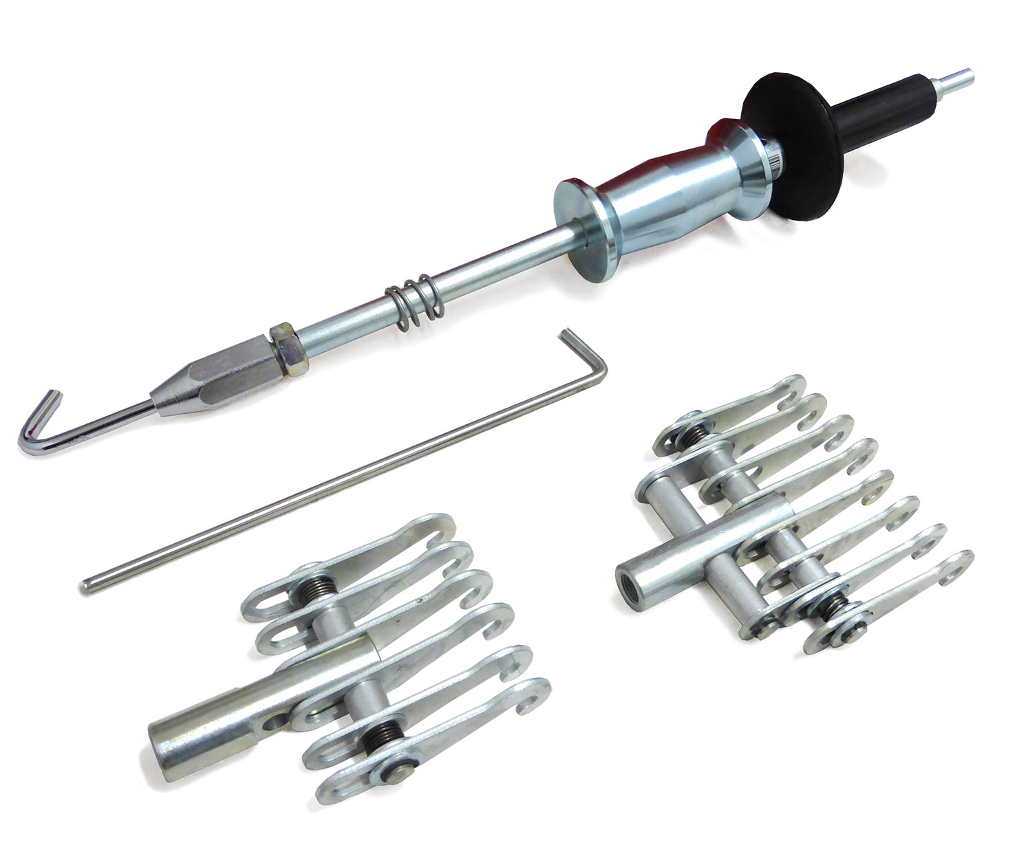

Ich habe auf meiner Puch Maxi ein 28mm Eurorohr montiert (1-Teiler Auspuff). Ich möchte nun jedoch den Schalldämpfer entfernen um das Ding mal anständig Auszubrennen und zu Reinigen.
Hat irgendeiner einen Trick womit ich den Schalldämpfer rausnehmen kann :geek:

Von hinten in den auspuff schauen...da sollte es eine m7 mutter haben. Die lösen und der schalldämpfer kommt raus.
Re: Puch Maxi Schalldämpfer ausbauen
Der Ausbau erfolgt mit einem an den Schalldämpfer Ecken klemmbaren Elefantenwichser. Ansetzen, wichsen, rausziehen.
Das „Spezialwerkzeug“ das auf dem Markt ist dass man von hinten reinschraubt ist for Foxes damit klemmst du nicht sondern spreizt bloss den Schalldämpfer auseinander. Machst mehr kaputt als was anderes und raus bekommst den damit kaum wenn er richtig eingerusst ist.

Babaloo hat geschrieben:..mit einem an den Schalldämpfer Ecken klemmbaren Elefantenwichser. ...
Wie sieht den so ein "Elefantenwichser" aus? Hab von dem Werkzeug noch nie was gehört :mrgreen:

@Babaloo
Ich kenne das Teil glaube ich auch. Neudeutsch heisst das glaube ich "Schlaghammer".
Habe ich vor Urzeiten im früheren Job auch benutzt.. Haben wir aber selber hergestellt und sah massiver aus als auf dem Bild. Ein Gewicht in einer Stange befestigt wird hin und zurück geschlagen. Das eine Ende der Stange wird z.B. an einem verbeulten Blech befestigt.
