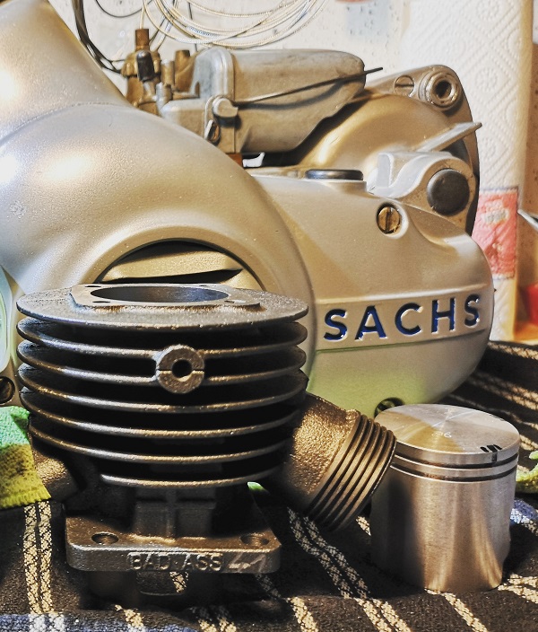

Für mich ist diese Woche schon Weihnachten
Anfang Woche konnte ich einen schönen 502er Automatenmotor abholen,
bei dem die Antriebskettenabedeckung nicht herausgebrochen ist.
Und nun ist der auf 41mm aufgebohrte BadAss Zylinder mit passendem
Swiing Kolben eingetroffen.
Der Einlass und Auslass ist gegenüber dem Originalzustand
zur Strömungsoptimierung ein wenig bearbeitet worden.
Ebenfalls am Kolben ist die Feile zwecks Einlassoptimierung
ein wenig angesetzt worden.
Ob die Massnahmen bereits für die angepeilten 40-45km/h mit viel Kraft
ausreichen wird sich zeigen. Ansonsten wird der Dremel nochmals gestartet.
Grüsse Kusi

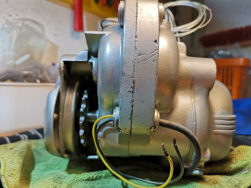

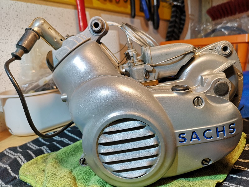

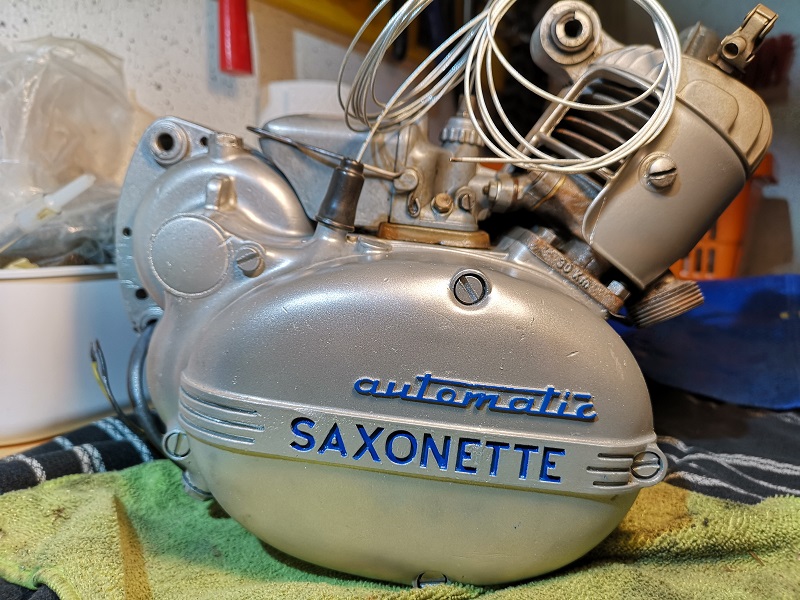

Habe noch eine Frage bezüglich Motorenkontrolle.
Habe den "neuen" Motor von jemandem abgekauft, der in bei einer Geschäftsauflösung erstanden hat.
Selber hat der Verkäufer nichts am Motor gemacht. Optisch macht der Motor einen sehr guten Eindruck.
Gaskabel + Starterkabel sind neu, dazu auch die Gummiabdeckkappen.
Auch die Motorenbefestigungsgummis scheinen neu zu sein, wurden aber überlackiert.
Das Gehäuse wurde gespritzt und die Schriftzüge blau angemalt.
Für meinen Zweck eher schlecht, die Farbe kommt daher ev. wieder ab.
Wenn ich das so alles ansehe, macht es den Eindruck der Motor sei überholt worden.
Kann man den allgemeinen Zustand am demontierten Motor prüfen und wen ja wie?
Grüsse Kusi

Re: Tuning Sachs 502 AML Automat
Ohne grosse Demontagearbeiten kannst Du folgendes tun:
- Getriebeöl ablassen => sollte klar sein, keinen Abrieb und kein Wasser enthalten.
- Polrad demontieren und schauen, ob der Kurbelwellensimmerring neu ist.
Dabei kannst Du auch gleich das Kurbelwellenspiel prüfen.
Hat der Zylinderfuss auch etwas Farbe abbekommen? Wenn ja, wurde evtl. nur "drübergseicht".
Mit den Automaten kenne ich mich nicht aus, evtl. lohnt es sich, mal den Kupplungsdeckel zu demontieren?
Danke für die Infos. Werde gemäss Eurer Hinweise prüfen. Getriebeöl werde ich sicher ablassen und durch Motorex Automatenöl ersetzen. Ich gehe davon aus, dass sich jemand der sich mit Schriftbemalung so viel Zeit nimmt auch die Motorintereien gewartet hat.

Stimmt .. aber die drüberlackierten Gummilager .. und der Dreck unterm Silber.. ??
Die schrauben vom Deckel auch überlackiert...
Iw. Ist das so ein richtiger Mokken der einfach hübsch gemacht wurde, so aussen Hui, innen Pfui...
Lack ist halt billiger als ne Revision, und Knete springt auch mehr raus als wenn mann ihn nicht lackiert...
Aber Bau ihn ein und schau ob er tut. Wenn etwas durch ist ist es bei den Kupplungen oder mit Pech die Kw.
Wenigstens keine blaue Dichtmasse zu sehen...
Wer ist der Jemand? Diese Arbeit kommt mir auch ohne blaue Dichtmasse seeeehr bekannt vor.
