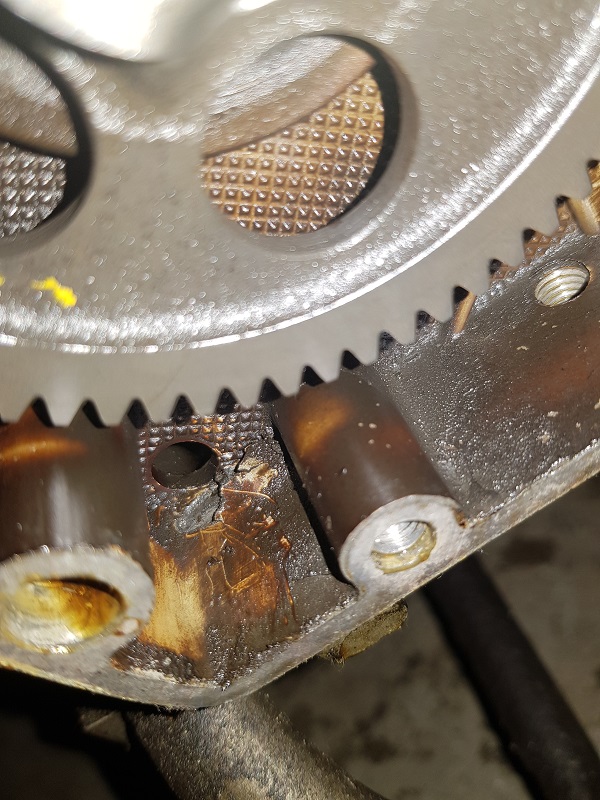

Ich habe schon bei mehreren Puch Z50 Motoren das Problem gehabt, dass das Gehäuse auf der Kupplungsseite vom Ständer eingeschlagen ist. Ich wollte mal nachfragen, wie man das Gehäuse nach so einem Durchbruch am besten reparieren kann. Die Möglichkeit mit Kaltmetall ist mir bekannt. Gibt es eine gute Lösung, dass der Ständer das Gehäuse gar nicht durchschlagen kann, also einen anderen Anschlag hat?

So sieht es aus, wenn das Gehäuse eingeschlagen ist.

Hab schon aluminium Geschweisste Gehäuse gesehen...aber relativ heikel da es dir die Dichtflächen oder Lagersitze verziehen könnte...

Man könnte mit sowas wie GFK oder Flüssigalu die Stelle abdichten, aber belastbar wirds deshalb nicht.
Es gibt aber so ein Ständer-Adapterteil... das könnte helfen.
Ich muss mal schauen ob ich davon noch ein muster habe.

Ja geschweisste Gehäuse hab ich auch schon gesehen. Jedoch ist das Z50er Gehäuse meines Wissens aus einer Magnesium Legierung, was das Schweissen wahrscheinlich noch schwieriger macht. Ich habe gehört, dass es früher spezial Ständer gegeben hat für die X30 Spörtler, die den Anschlag wo anders hatten. Jedoch weiss ich nicht wie das genau ausgesehen hat und heute findet man im Internet auch nix. Wäre toll, wenn du ein Bild oder eine Skizze hättest.

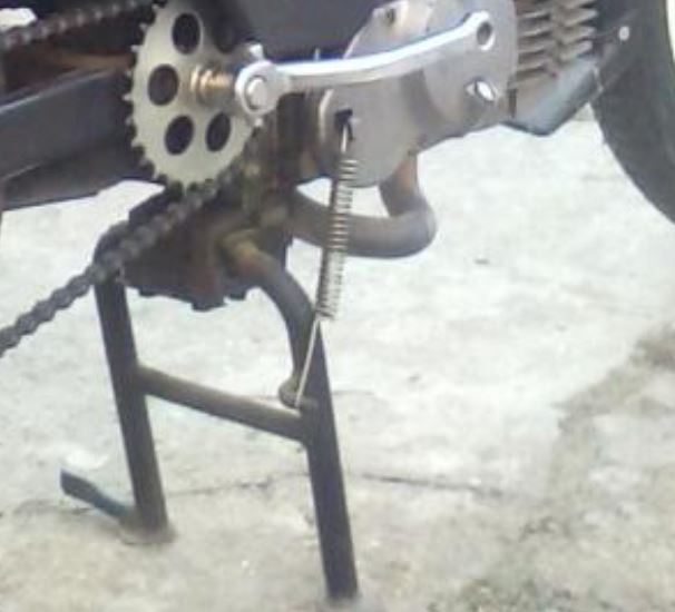

was ich meine ist von nem Manet oder Maxi 2 Plus...
Im Grunde ist es sowas wie ein Adapter...
Puch Maxi Manet Korado Ständerschale
hier mal ein Foto wenn montiert aus dem Internet...

Doch so einen speziellen Ständer gibts.Der Anschlag ist dann an dem Alublock mit den 4 Schraubenlöchern und nicht mehr am Gehäuse selber. Hab einen bin aber zu faul zum suchen :mrgreen:

Auf ricardo wird gerade ein z50 mit diesem Ständer angeboten :wink:

Habe ihn auch gesehen und habs mir noch gedacht, dass es ein solcher Ständer sein könnte.
