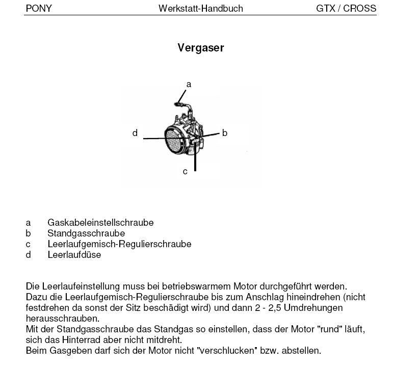

Unten hast paar Brennpunkte aus dem Werkshandbuch. Halte den Fokus auf dem Vergaser.

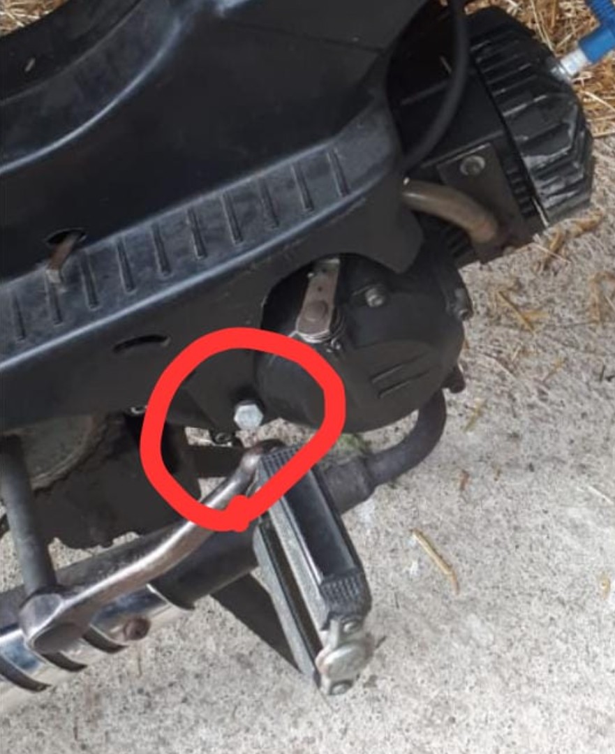

- Wieviel Öl ist im Getriebe? Bis zur Auslass Schraube und der Motor Stand gerade ca 5,5 Dl was mich verwundert hat..... also 1 und halb Flasche vom Motorex.

Bis zur Auslass Schraube und es ist Auf dem Neuen Bühnenboden gestanden der Topf Eben, ist also mehr als eine Flasche hat mich auch verwundert....

Was heist auslassschraube? Schick mal ein Foto, meist hat es 2 eine Kontroll und eine Einfüll, wenn du bis zur falschen gefüllt hast ist da glaub dein Problem.

Bis zu der Schraube...

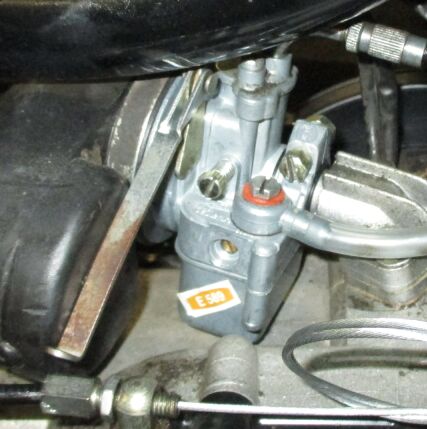

Ein Bild vom Vergaser Detailaufnahme wo der Pfeil ist.
Sieht für mich so aus als ob die CO Schraube fehlt. Das würde alles erklären. Also nicht die Leerlauf oder Standgas Schraube sondern die CO Schraube. (Nicht verwechseln)
So wie auf dem obersten Bild muss das aussehen.
Vergaser Beta 521.jpg (9.98 KiB) 4951 mal betrachtet

- Vergaser sieht gut aus, sauber abdichten, Alle Bohrungen ausblasen.
