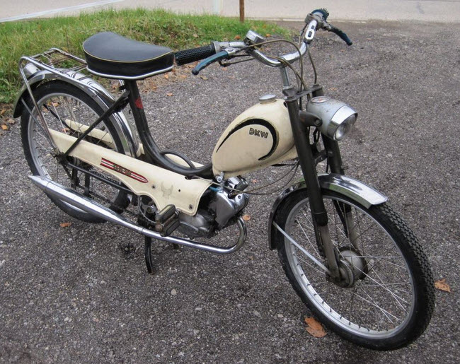

Diese Motoren scheint es tatsächlich in der Schweiz gegeben zu haben, bei diesem hier sieht der Kupplungsdeckel jedenfalls ganz ähnlich aus.
