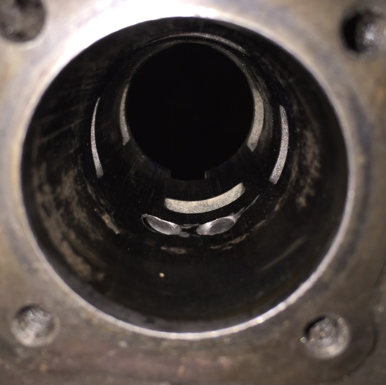

41m Kolben und Zyli 50/3 porten
So, ev muss ich doch noch weitere Info zu meinen vorherigen Fragen hinzufügen.
Die Fragen rund um die Kolben sind in Betreff zu einer Abänderung eines Ori 50/3 Zyli (kein 503) von Sachs.
Ich will weitere Strömer rein bauen, ev. den Einlass modifizieren mit Auftrag von Gussmaterial mittels TIG verfahren.
späteres Glühen und bohren inkl. Honen sind da angesagt.
Unschlüssig bin ich mir noch ob ich je 2 zusätzliche Nebenauslässe auch einbauen soll oder nicht (Wird mir dann der TIG Meister eher ev. ausreden...
anbei schon mal die Durchbrüche wo Ihr seht, dass der Kolben und die Kolbenringstoss Positionen hier ins Rampenlicht kommen werden.... Daher die Frage nochmals, wenn Ihr jetzt den Zyli von Innen seht, ob Ihr eine konkrete Empfehlung eines Kolbens habt, der für den Sachs in FRage kommt (Kompressionshöhe, Ringstossposition).
Danke für eure Mithilfe...

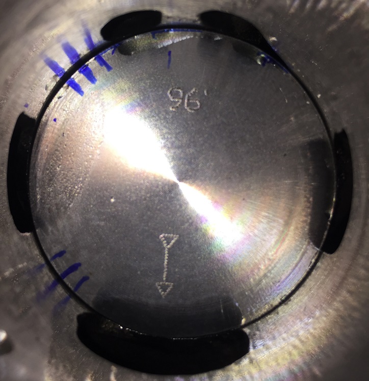

Re: 41mm Kolben für Sachs
Vielen Dank für eure Antworten, habe einen Kolben gefunden, leider nicht sofort lieferbar.....
Habe jetzt aber noch einen Swing 41mm Kolben da mal auf die KW gesetzt und den Zyli auf ein "altes" Gehäuse" druafgeschraubt um mal zu sehen, wies aussieht...
Die blauen Striche markieren die Stösselpositionen der Ringe, welche auf der Seite liegen.
Steuerzeiten sind noch relativ zahm, muss wohl zuerst mein 2tes Aggregrat aufbauen für einen "First-run".
Dann mal Spülbild beurteilen und dann wenn ich noch meinen "Wunschkolben" kriege mit Stössel auf der Auslassseite den Rest noch optimieren....
