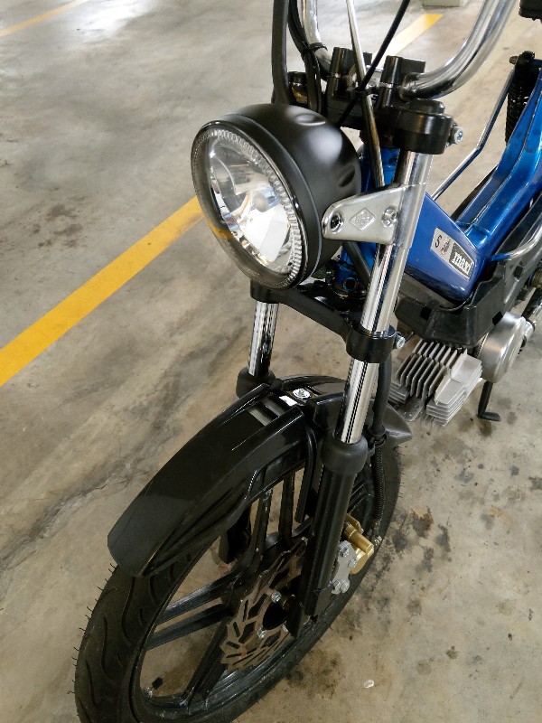

So der Kokusan ist verbaut. Resultat bei AC 13 V bei DC 7V. Keine Ahnung warum das so ist. Ist aber nicht so wichtig da die Motorradlampe mit AC auskommt. Bei der Lampe habe ich die H4 60/55w gegen eine 35w getauscht, da die Birne hinten zu wenig bzw das Standlicht vorne im Standgas nicht leuchtete.
Der Umbau hat sich mehr als gelohnt. Das Licht ist sehr gut und das Lichtbild ist hervorragend. Nachtfahrten können kommen, ich bin gerüstet.

Re: 12V H4 Birne am Mofa betreiben
Hallo..
Bin eben auf dein foto mit der lampe gestossen.
Dürfte ich fragen wo du die besorgt hast?
Bei Louis bestellt.
