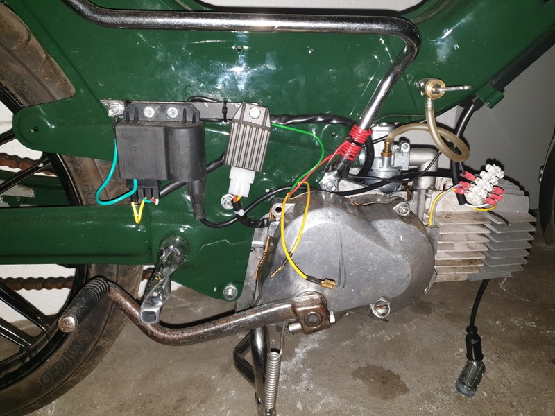

Hier die Bilder
Re: Kokusan Zündung 6V
Anhand nur des Fotos auf die Logik deines Kabelsalats zu schliessen dürfte ein Ding der Unmöglichkeit sein.
Mein Tipp: alles was nicht zur CDI muss abhängen.
Ausser der Masse... und dann probieren.
Wenn du noch das schema der Anleitung postest kann man dir evtl. noch etwas genauere Tipps geben.

Also ich würde das rote Kabel durchschneiden. Im Film ist dann die Bombe jeweils entschärft :thumbup
Polrad und Kerzenstecker hast du normal drauf? :)
Masse hast du gute? Absteller Kabel schon mal angehängt?

Warum bleibst du bei 6V wen du auf eine CDI Zündung umbaust?
Der Kabelsalat ist etwas verwirrend. Ich würde nur die Zündung anschließen mehr nicht.
