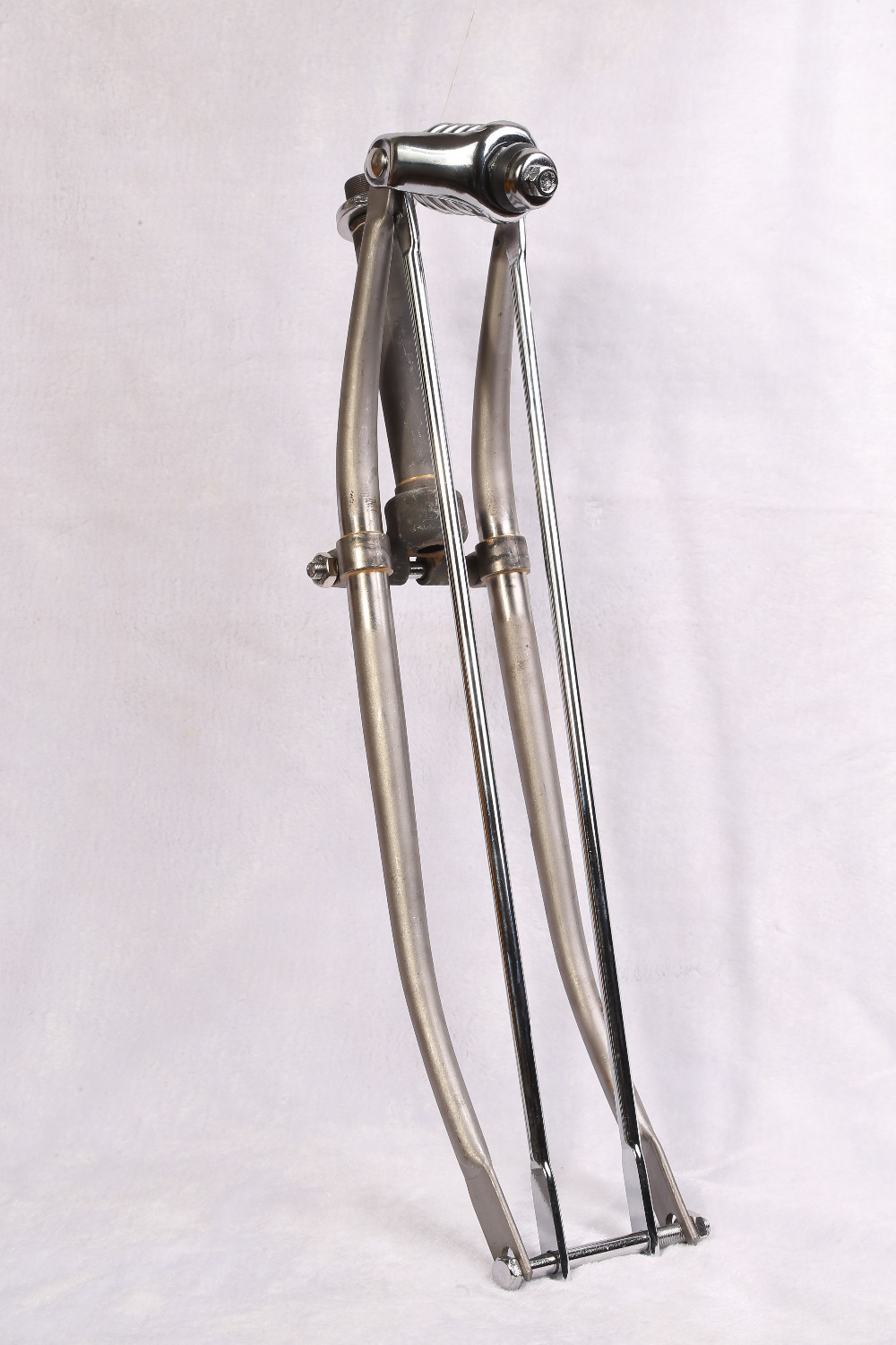

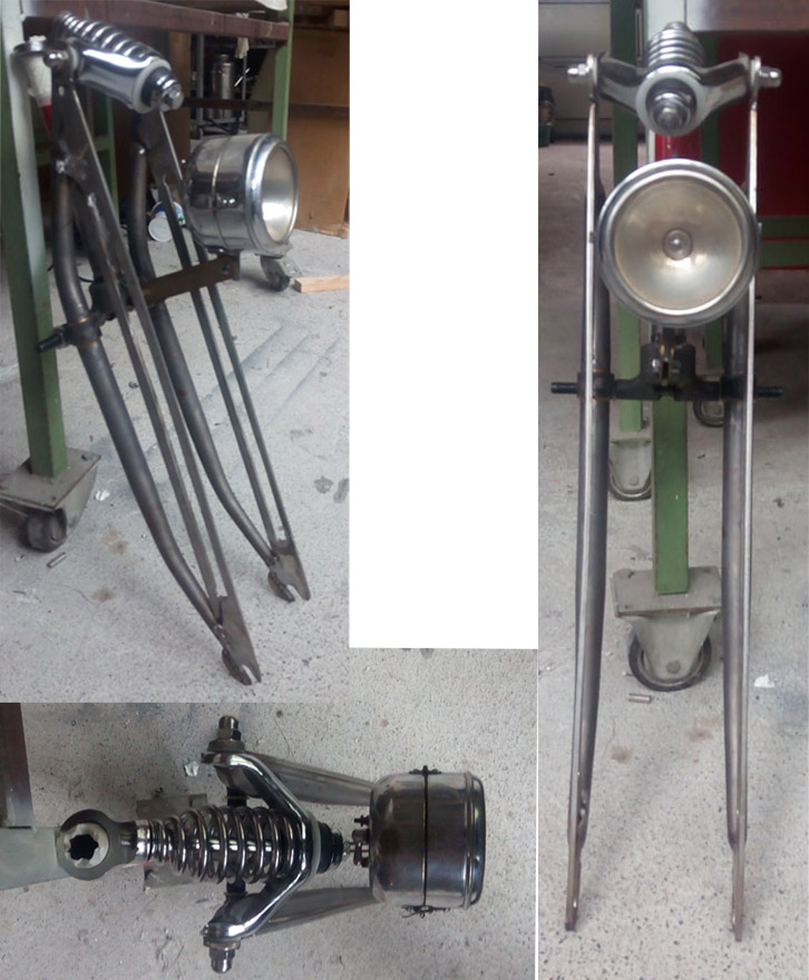

Gabel (nicht die "billige" aus iibäää oder so, Massive Gabel die ich noch umgeschweisst etc habe) plus geiler alter Trommelscheinwerfer :thumbup :

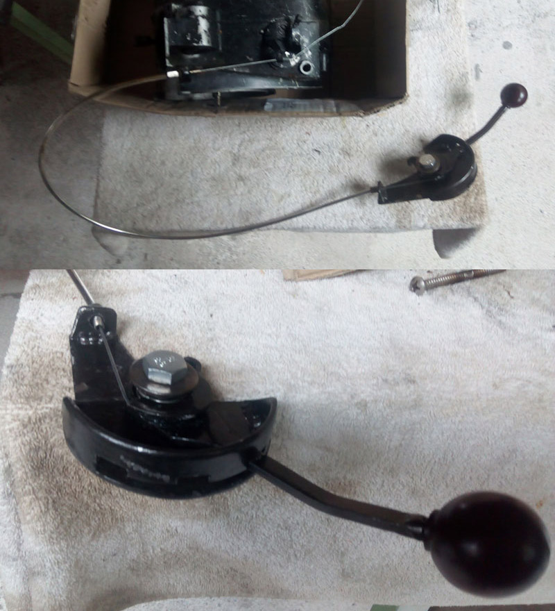

Tankschaltung Eigenbau :spinner :

hier noch Bilder wie die Gabel und der Tank vorher ausgesehen haben:

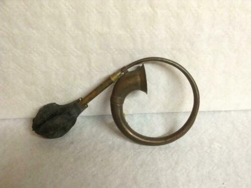

ja der Ansaugtrichter, habe vieles gegoogelt, hat mir aber keiner gefallen. Dann,ja dann, sah ich das:

Ich liebe solche Zweckentfremdungen. :thumbup
Das wäre dann das Gegenstück zu Bikemans Flüsterlufi.
Re: Pony GT goes "old" - Geheimakte Umbau
2takt blitz hat geschrieben: Mo 3. Jun 2019, 20:46.. Der Ansaugtrichter am Vergaser gefällt jetzt mir besonders :lol:..
.. wo kann ich mitunterschreiben ?? :thumbup

Du kannst ja versuchen aus einer alten Posaune eine coole Lüfterhaube für den 503er zusammen zu nieten...dann erhält der einen speziellen Charme...

@glambobber: :thumbup geile Idee, mein Nachbar spielt Trompete und wenn er stundenlang Tonleitern übt, dann wirds nervig - darum, Trompete zweckendftemden :bravo: :lol:

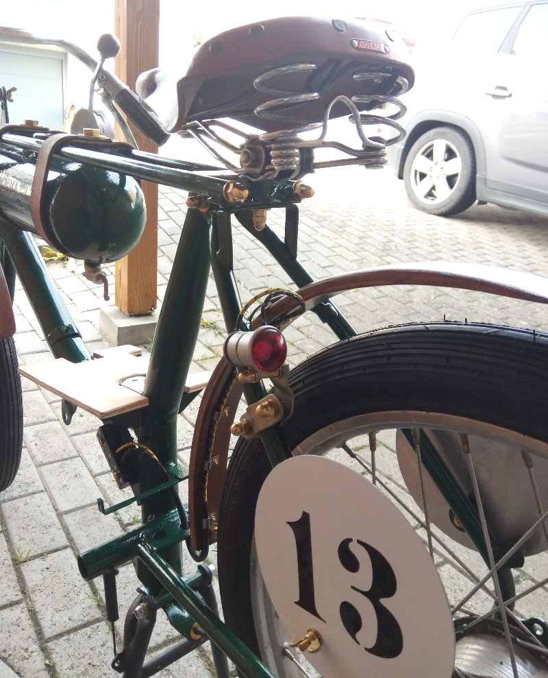

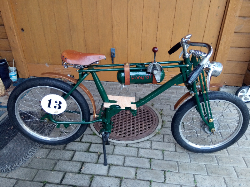

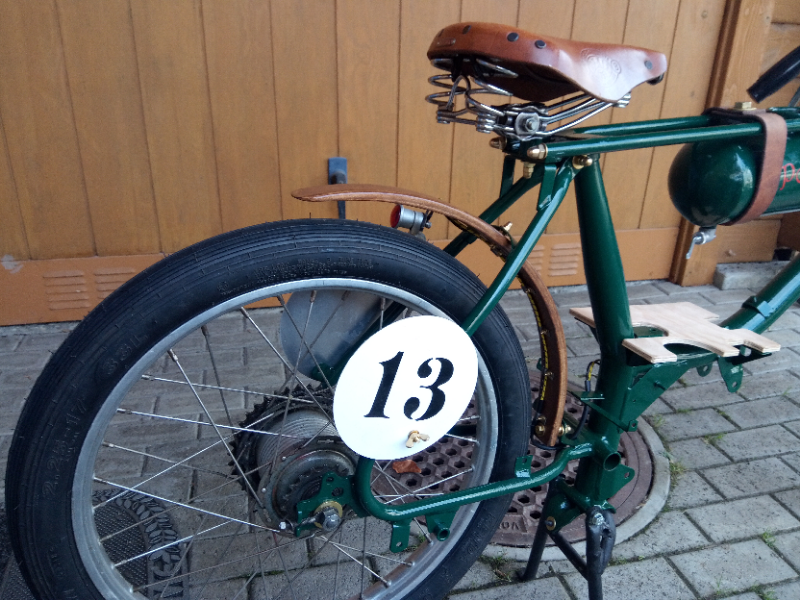

...es war einmal....
Ich habe endlich wieder die Zeit gefunden um an meinem Projekt weiter zu machen.
Zum zweiten mal lackiert, Teile gefertigt und mal angefangen das Ganze zusammen zu bauen...
Es kommen immer wieder neue Ideen beim Zusammenbau, aber die Richtung stimmt.
...also bis zum Nächsten

Beiträge: 952
Beitrag von Qsi »
Huere guet! :thumbup
