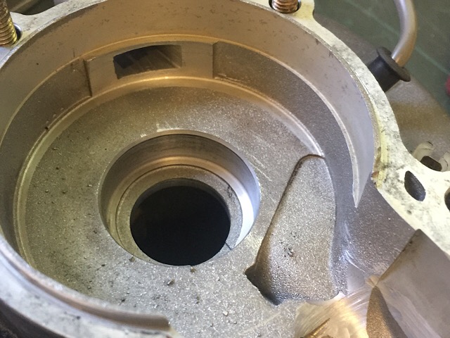

Der Umbau auf Vario ist wirklich keine Hexerei.. Aber die kosten sind um einiges höher als. zb das Gehäuse ein bisschen auffeilen.. Dichtsatz kostet keine 20.- mit Lager/Simmenring und Dichtungen.
Das war auch mein erster Schritt,12/10 Vergaser,22mm Auspuff und das Gehäuse ein bisschen gefeilt.. ging gute 40-42 mit einiges mehr Kraft. So sollte es original sein..
