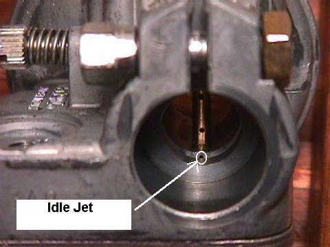

Zu deinem Problem mit dem Standgas, könnte auch dieses kleine kaum sichtbare Loch die Ursache sein. Mach es am besten mit einer dünnen Nadel oder dergleichen sauber, ausblasen reicht oft nicht wenn es verharzt ist.

Amir hat geschrieben:Zu deinem Problem mit dem Standgas, könnte auch dieses kleine kaum sichtbare Loch die Ursache sein. Mach es am besten mit einer dünnen Nadel oder dergleichen sauber, ausblasen reicht oft nicht wenn es verharzt ist.
Hoi Amir
Super - vielen Dank für den Tip! Hab das gleich mal versucht und das Ding sauber gemacht. Dann die nächsten Tage mal testen. Wo endet die andere Seite dieses Luft-Durchlasses?

Sie geht in den Düsenstock ( goldenes Röhrchen im Bild ) und der geht ja bis fast zur Düse runter. Heisst wenn du von oben einen sehr dünnen Draht reindrückst müsstest du unten an der Düse wieder rauskommen. Dann ist es frei von Dreck.
Du schiebst ein Metallteil in eine Präzisionsbohrung... Ich bewundere deinen Mut aufrichtig. Ultraschall Reinigung wäre meine Lösung.

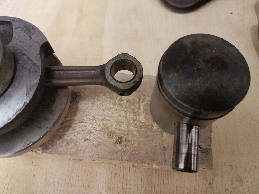

Mike94 hat geschrieben:Auf ausrichtung des Pleuels im Gehäuse achten.
Daraufhin hab ich etwas rechechiert und zwei Fragen dazu:
1. Wie muss der Pleuel denn ausgerichtet werden? Der hängt ja noch an der Welle und kann nur auf eine Seite schauen. Ein oben/unten oder link/recht verkehrt kann doch da garnicht gehen?
2. Bei der Recherche sind mir ganz viele Bilder und Produkte aufgefallen, die zwischen Pleuel und Kolbenbolzen ein Nadellager haben. Ich konnte mich nicht erinnern so ein Lager in den Händen gehabt zu haben. Also alle Teile durchsucht, Kolben und Kolbenbolzen geprüft - nichts. Und jetzt seht euch mal die Bilder an - da ist und war nie ein Nadellager dazwischen!? Gibt es die erst bei neueren Modellen?
Pleuel ohne Nadellager neben Kolben mit Kolbenbolzen
Kolbenbolzen im Pleuel
Re: Piaggio Ciao C7E1T - läuft nach Revision noch nicht rund
Der hat einfach ne Broncebuchse.
Ich behme ab er hat gemeint das du einfach die Distanzscheiben unter den Lagern (fals es überhaupt welche hat) wieder an den selben Ort machst.
Mike94
Beiträge: 42
Registriert: So 19. Aug 2018, 15:52
Wohnort: Suhr
Beitrag von Mike94 »
Ja an die Unterlagsscheibe solltest du denken :lol:
Habe eigentlich gemein wenn die Welle im Motor sitzt, zwischen den beiden Gehäusehälften, musst du dich achten das sie mittig ist. Gleicher abstand links und rechts. Dies kannst du mit gezielter Gewallt and der Welle aber auch im nachhinein noch Feinjustieren.
Zum Nadellager; es gibt zwei Ausführungen an Kurbelwellen. Normalerweise sind solche mit einer Kupferbüchse verbaut, jedoch einige neuere Modelle wie italienische Modelle und Fahrzeuge Mit Katalisator sind mit einer Nadellagerwelle ausgeliefert worden. Deine, wie im Bild ersichtlich hat eine Kupferbüchse
