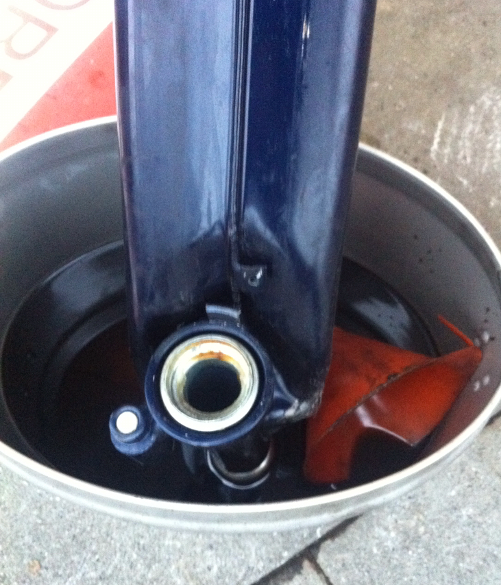

Re: Tomos Classic mit Airsal 44mm 64ccm Krafttuning
Mal ne scheue Frage...
Was hast vor zu machen dass der Bock nicht während der Fahrt auflöst? Ein leichter Stubser hat gereicht dass das Moped auseinanderfällt...
Aber gefällt mir was du vor hast.

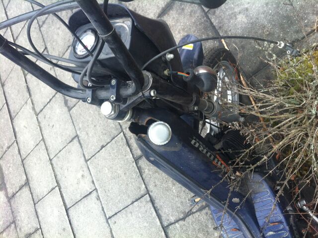

"Kollege" hatte einen kleinen und leichten Unfall mit einem Auto, auch schon etwas her, Rahmen war gebrochen, auch wenns nur n paar Km/h waren.
Hier noch von oben.
Ein 45 Kg Mädel fährt mit ca. 15 Km/h auf ein stehendes Auto auf. Das sind meine Bedenken.
Es würde mich angurken zu höhren du seits verunfallt. Aber wie ich dich kenne hast du bereits eine passende Lösung bereit dass sich im Falle des Falles nicht das Tomos sondern das (Polizei) Auto auflöst...
er wird iw eine Schutzgasschweissanlage integrieren und kann die kritischen Stellen bei Bedarf verstärken
Ach Quatsch! Er wird in Zukunft nur noch im Team mit seinem Dieselbomber antreteten. Der Walzt zuerst alles platt, damit dann Platz ist für das Finöggeli Tomos.

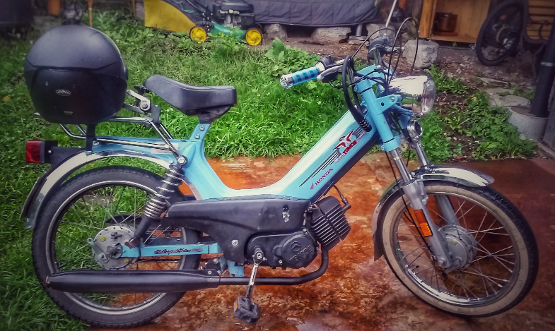

Vielen Dank für eure Antworten!
@lolo ich denke 19mm ist zu gross für die Membrane. ev. auch probleme mit Auslass.. 32mm Flammrohr wäre schön bei 19mm
@babaloo und christiantank vielen dank für die Warnung! Ja das sieht nicht gut aus mit der Rahmenstabilität.
habe nicht gedacht dass die Rahmen so kacke sind.
Wiederum sehen die meisten Mofas nach einem Unfall nicht mehr sehr knackig aus.
Ich überleb mir da noch was...
Setup jetzt:
44mm Zyli mit Airsal Kopf mit kleiner Brennkammer und 1.5mm QK
Irgend so ein tomos auspuff 22mm Flammrohr (siehe Foto)
ASS Durchgehend 14mm
Dellorto 15/15 68er Düse
Lufi mit kleinen löchern versehen
Läuft steil Bergauf 45kmh. im Flachen nicht sehr viel mehr. ~55
Anzug lässt noch ein wenig zu wünschen übrig. ist aber vielleicht ganz gut für die Kupplung.
Luft nach oben ist bestimmt noch da!
