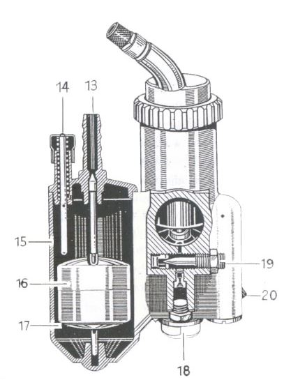

Re: 17er Bingvergaser läuft über
sowas hät ich auch vorgeschlagen...
kann ja eigentlich nur daran liegen. Andererseits, ist das während des Betriebs vielleicht nicht so einfach zu differenzieren.
hier mal ne Schematische Darstellung von so nem Teil.
Die Konstruktion selbst ist ja uralt und Zigfach bewährt.
Insofern kanns ja eigentlich nur ein problem von Konus und Gegenkonus sein welche nicht aufeinander passen.
Zum Testen man den Vergaser ja nicht mal montieren... Petflasche oder so aufhängen und auf der Werkbank direkt an den Vergaser anschliessen.
Aber:
Damit der Schwimmer nach oben kann muss aber oben die Luft raus, das passiert normalweise beim Tupfer...
also entweder ist das Teil viel zu dicht oder die Tupferstange ist zu lange...?!?
