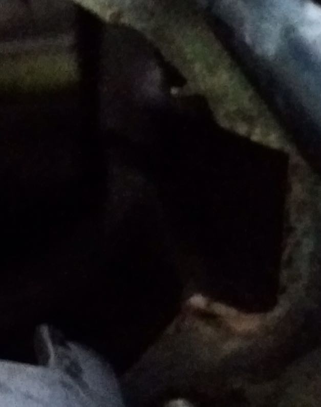

Sieht das Motorgehäuse normal aus?

Sieht das gehäuse normal aus?

Definitiv nicht .. sieht die andere Seite gleich aus?

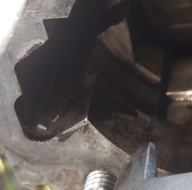

... aber mit der fehlenden Kraft hat das wenig zu tun. Anderer Ansatz .. ist der Auspuff frei?
Re: Puch Condor hat keine Kraft
Sieht so aus
